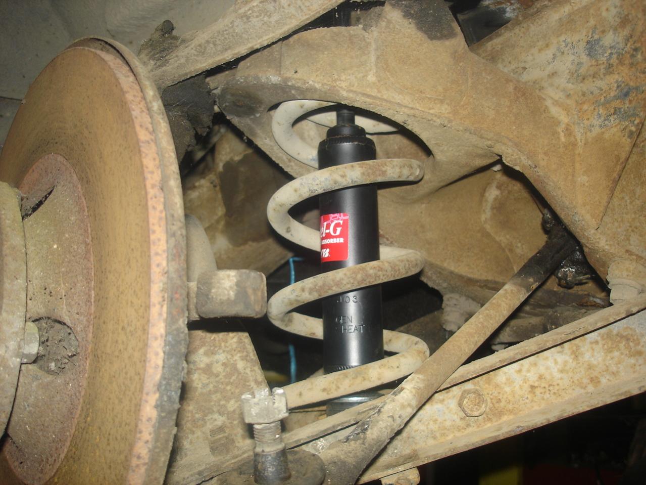

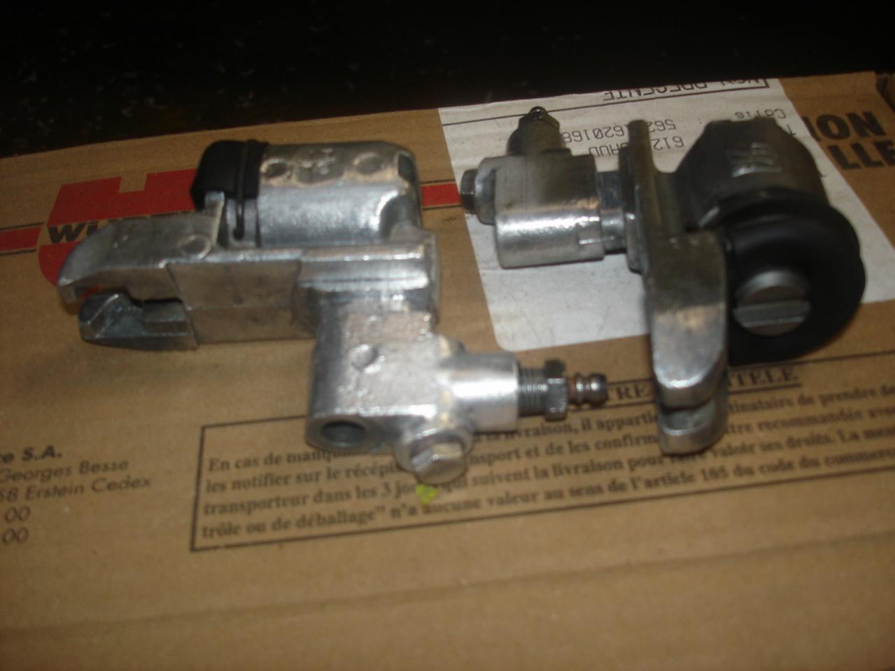

j'ai donc changer les 4 amortisseurs, les diurites des freins,les plaquettes sont en commande ainsi que quelques bricoles

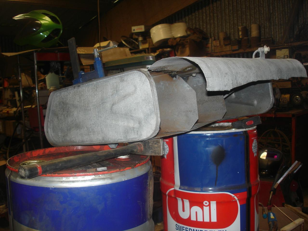

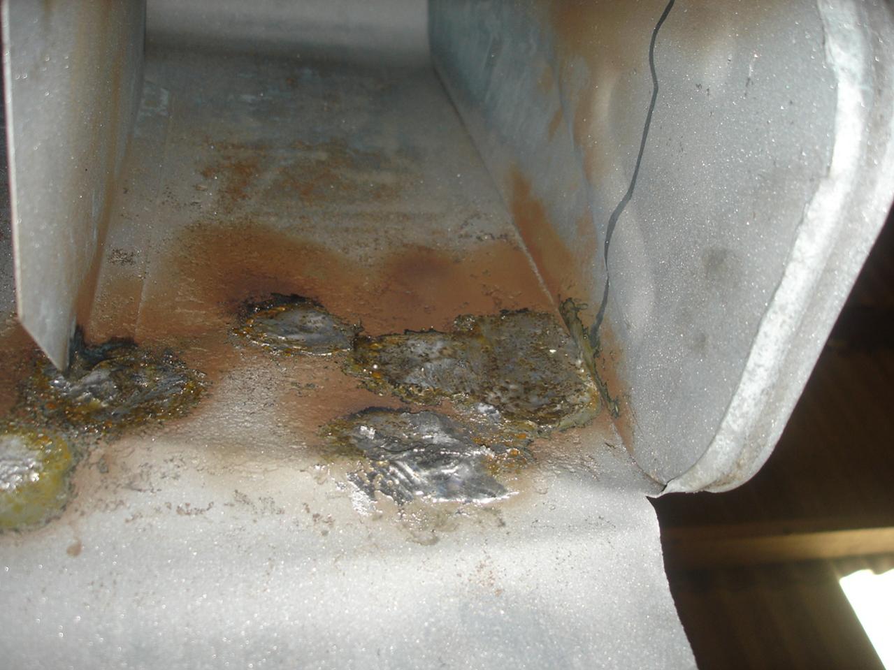

le réservoir étant perçé et dèjà réparé à l'américaine
je l'ai tout simplement déposé et ouvert comme une boite de conserve
pour sablé l'interieur et boucher la vingtaine de trous
après je le referme, fais une brasure puis un kit résine pour protéger l'intérieur

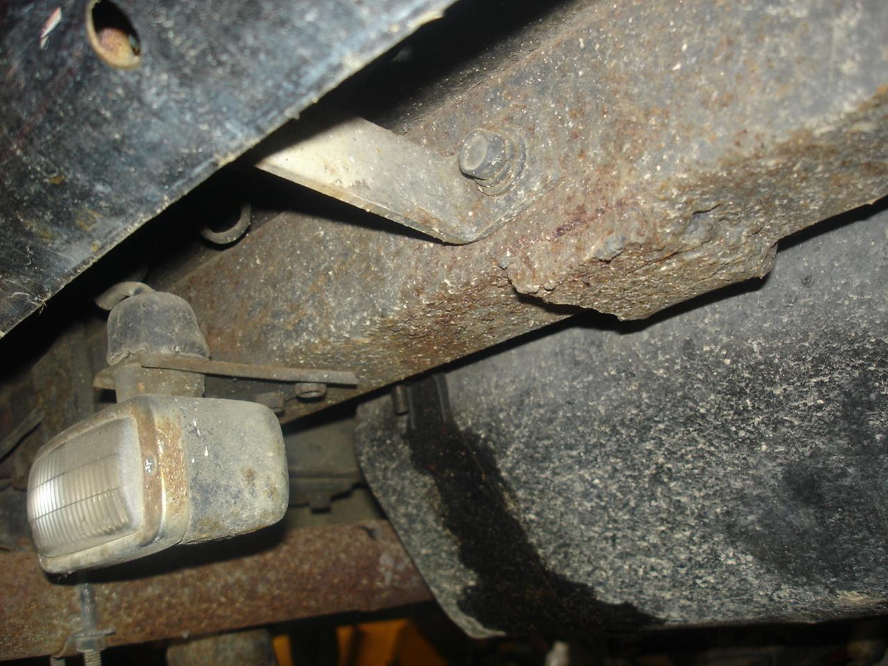

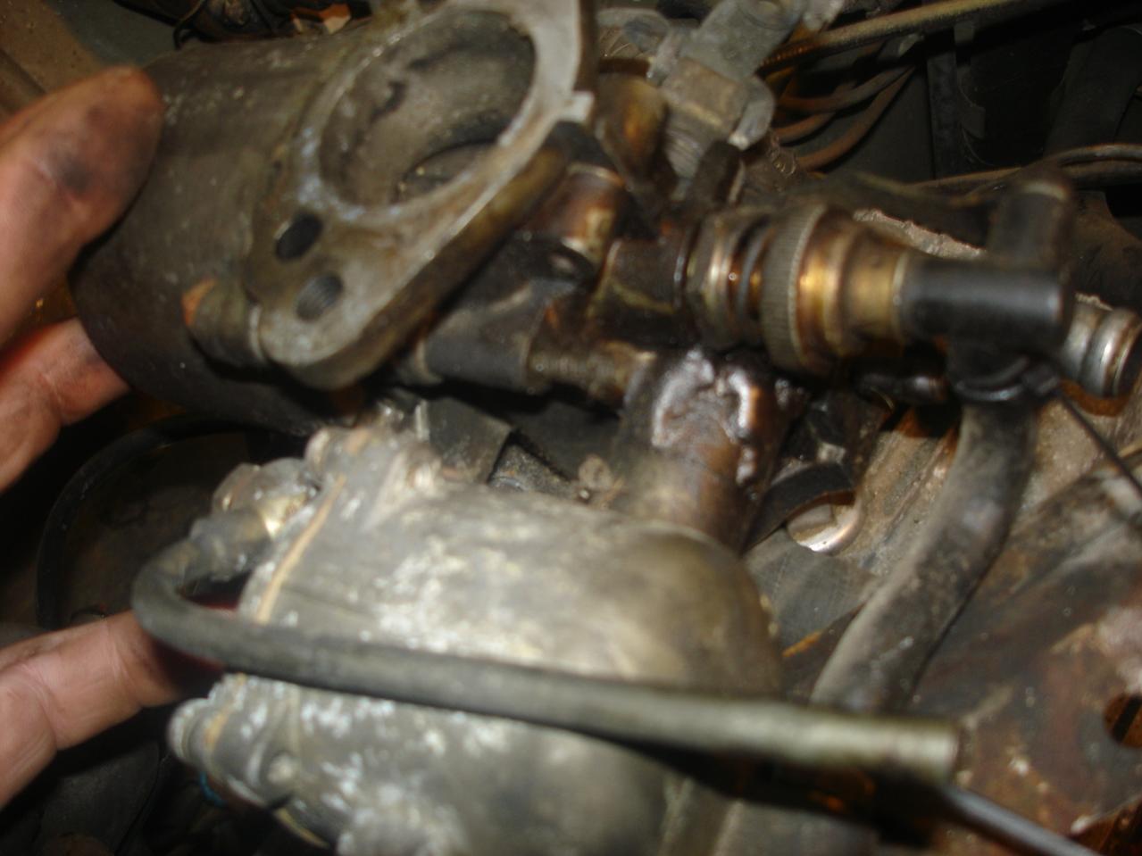

sur la 3éme photo on voit un bout de fer plat souder au chassis, je ne pense pas que ce soit d'origine, est-ce les vestiges d'un attelage remorque
