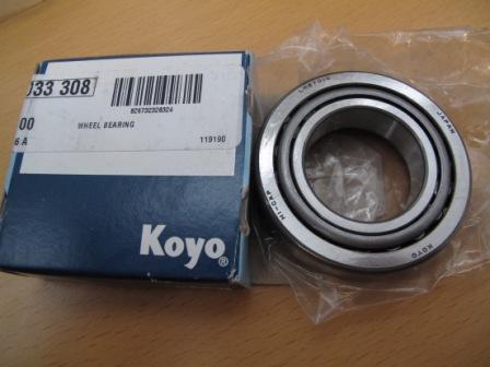

    Roulement avant interne (le grand):
    De chez Koyo, référence sur la boite : LM67048/10K-6A, sur le roulement on lit LM67048 pour la bague interne et LM67010 pour la bague externe

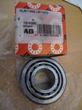

    Roulement avant externe (le petit):
    De chez FAG, référence sur la boite : KLM11949.LM11910, sur le roulement on lit KLM11949 pour la bague interne et KLM11910 pour la bague externe
