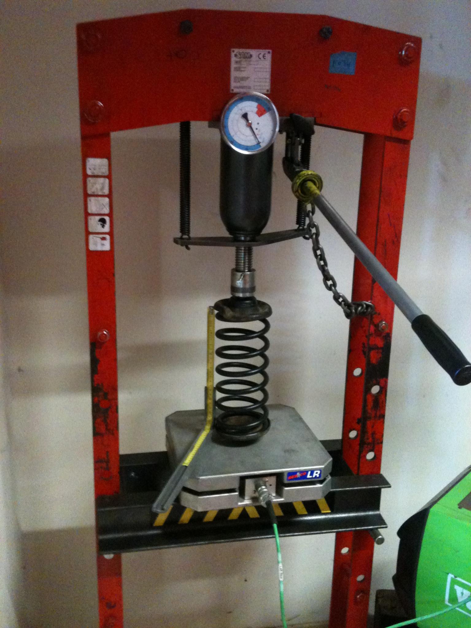

Hauteur de caisse avec les ressorts soit disant courts de 198mm devant et 186mm derrière (pris aux points de mesure officiels de la fiche d'homologuation cad au longeron et brancard ar et avec les jantes d'origine
je rappel d'origine avec les jantes d'origine est de 160mm partout
J'ai mis pour la mesure un balance de poids aux roues sur la presse, j'ai utilisé les coupelles et j'ai mis en simple appui pour tenir l'ensemble
mise à zéro de la balance, puis mesure de la hauteur
Ensuite je comprime de 10mm et je lis le poids sur la balance

Aussi mes données mesurées semblent cohérentes
on a peut être aussi donc des ressorts plus fermes que pour le marché Américain!

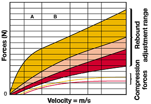

Le réglage du Konis agit principalement sur la dureté en détente!
pas en compression sauf vraiment en toute fin de course de réglage
voir image en pièce jointe!
ceux qui sont intéressant surtout sur la Z ce sont ceux qui sont réglables de l'extérieur, mais plus dispo à ma connaissance

J'ai testé le réglage : dévissage à fond et revissage par 1/2 tours, et franchement à la main, je ne vois pas de différence , sauf peut être au bout des 3 tours. Je suppose qu'il ne faut pas exagérer pour la longévité ?
non si tu as effectivement été dans les crants, on sentla différence quand tu tires sur la tige! en détente donc...

Par contre encore une fois c'est réglable que sur la détente!
