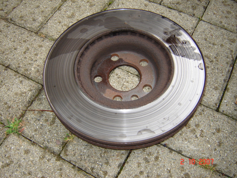

            > Comment sont tes disques?
            Ca c'est peut-être une piste. Par contre j'ai aucune idée de comment ça se controle. Faut vérifier l'épaisseur?

              moi je pencherai pour un problème de circulation de liquide, car un disque HS ca se voit clairement:
              un disque usé est parcouru de rayures et a une épaisseur de matière moindre que son bord. s'il a chauffé (fort freinage ) il a un éclat légèrement bleuté.

                  Bon, pour aider à limenter un peu le sujet, j'apporte ma contribution.
                  Les disques ont été dressés au tour puis l'épaisseur contrôlée. Le souci ne vient pas de là...
