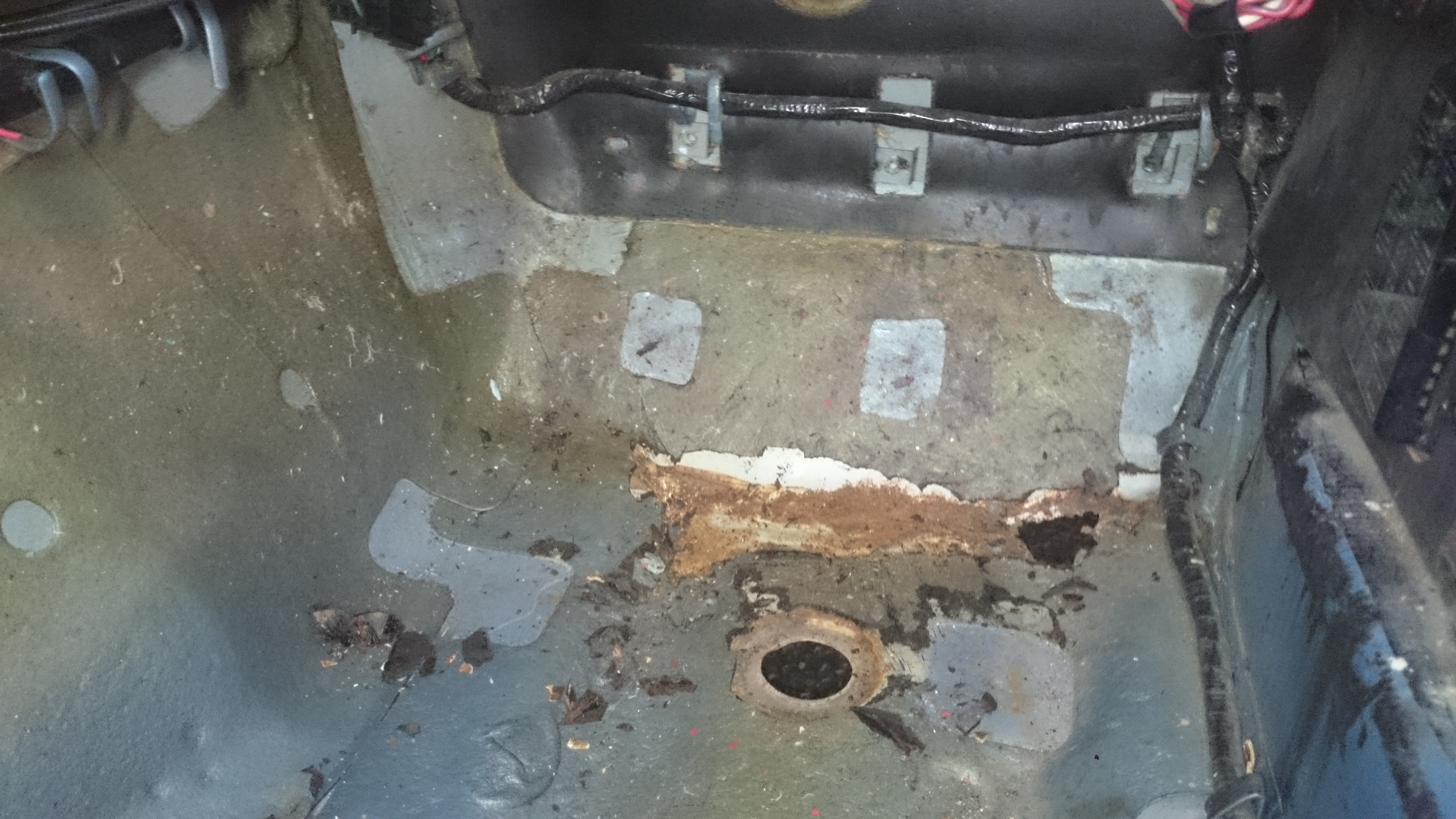

        Donc suite hier en enlevant les tapis et en grattant un peu ça confirme que la belle était pas "vierge"
        - Niveau plancher rien de super grave
        - A voir la pièce coté gauche je pense que le longeron gauche a subit la même réparation
        - Enfin un bas de caisse de l'intérieur bonne nouvelle c'est tout neuf !
        Bon vous l'aurez compris une réno de plus à suivre sur le forum

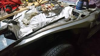

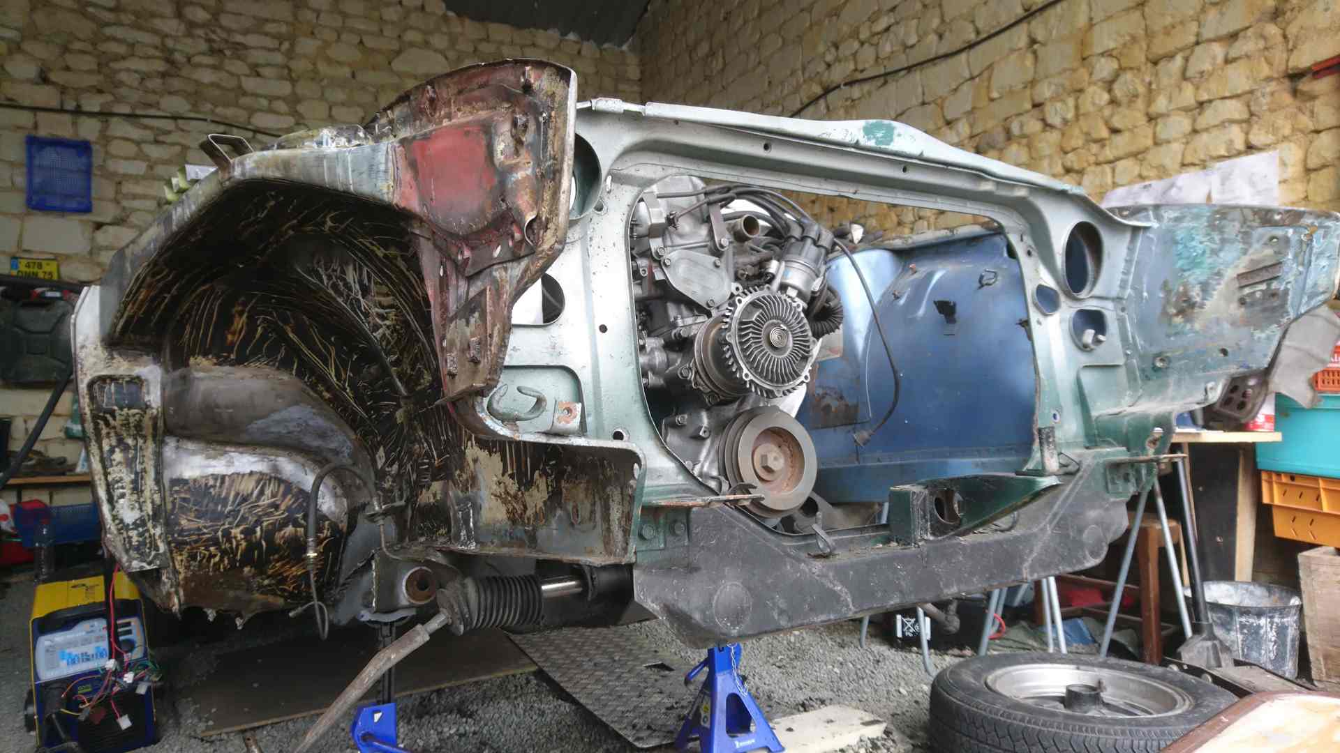

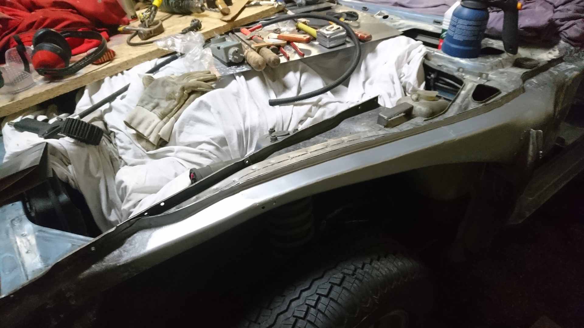

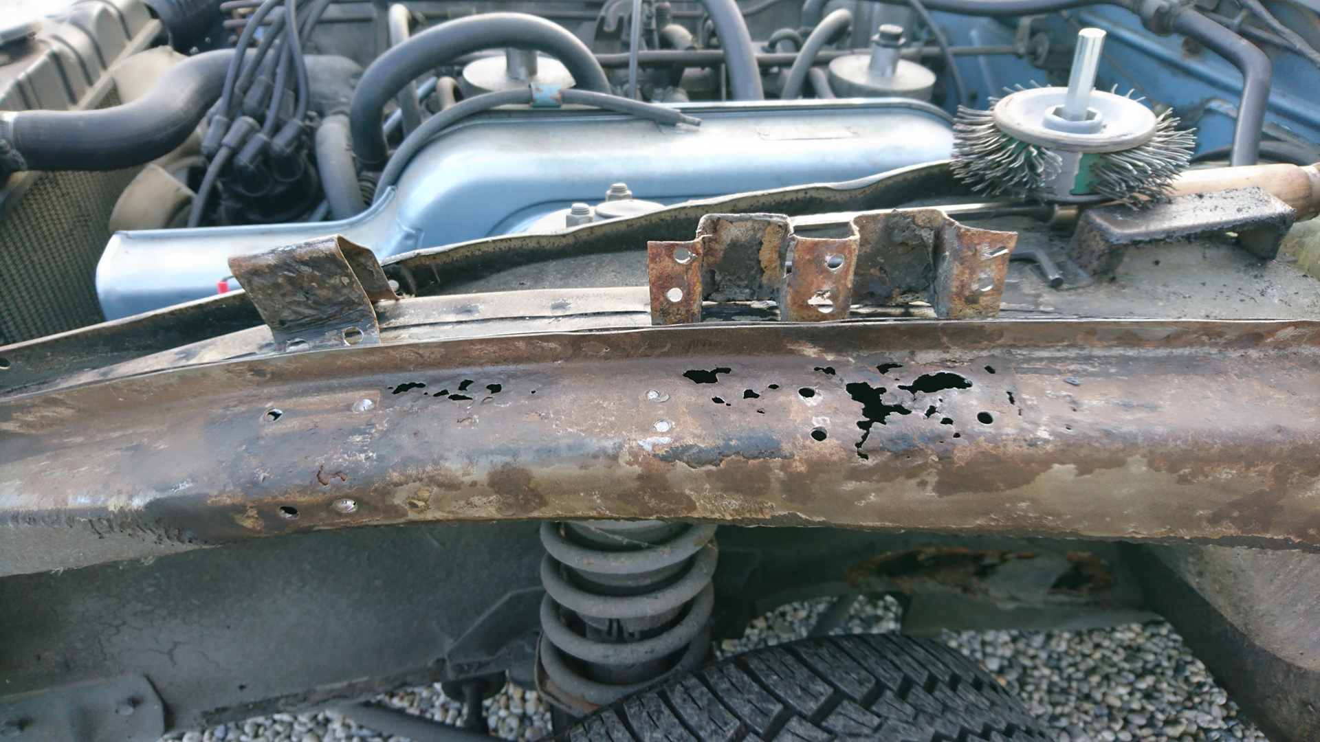

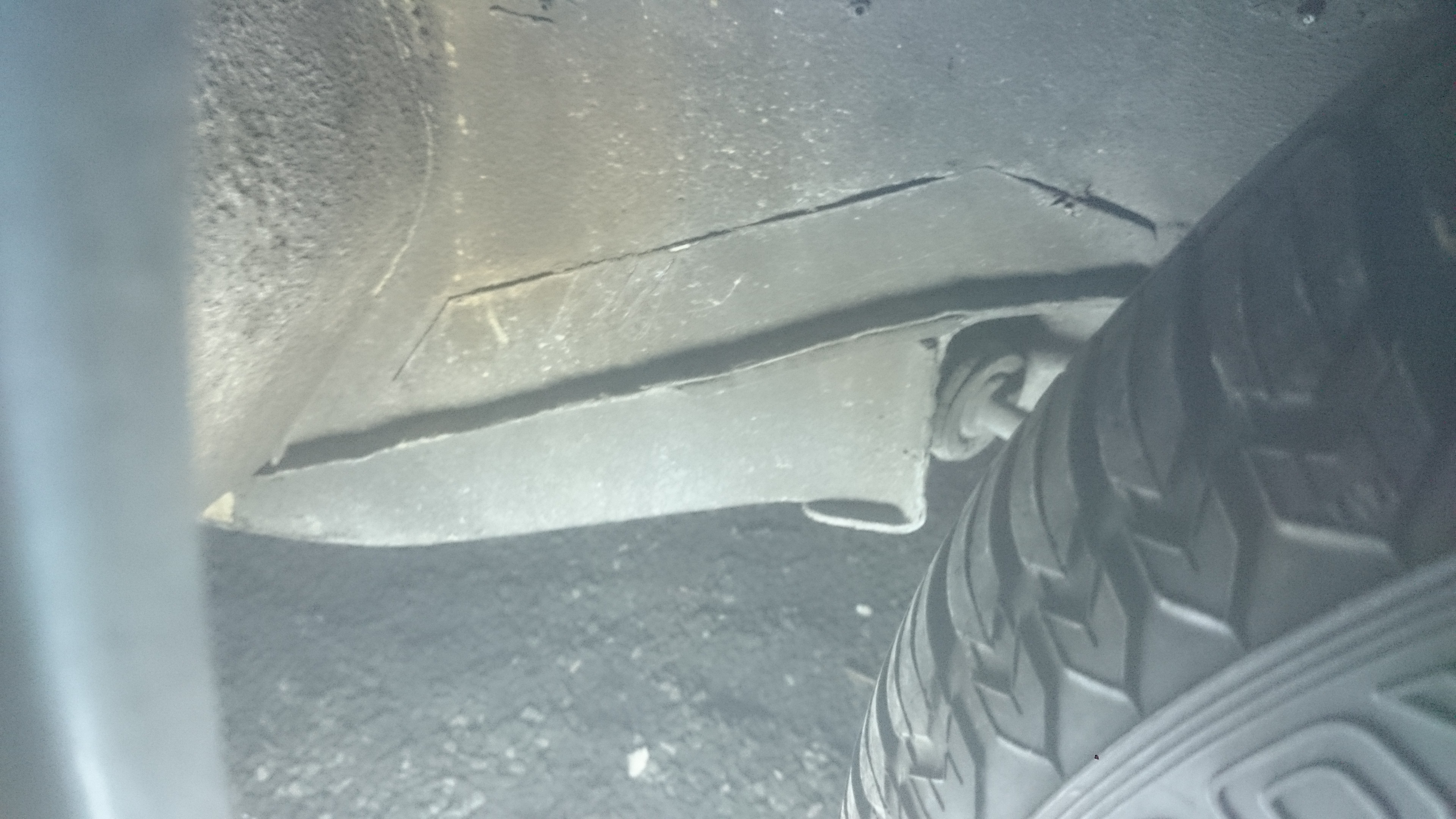

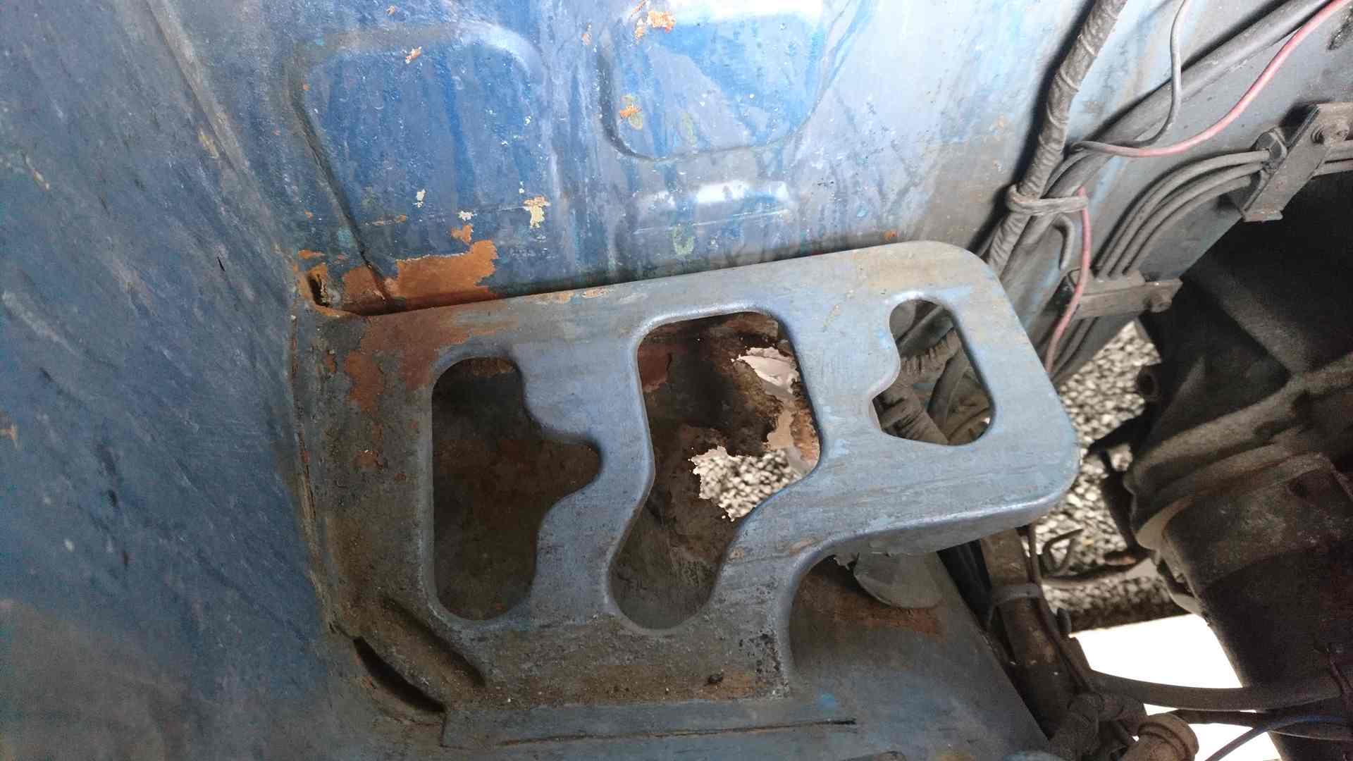

          Gros déterrage, Le temps passe vite... Mais j'attaque enfin !
          A suivre donc ici l'évolution de mes modestes travaux :
          J'ai commencé par virer les ailes et m'attaquer au dessous de la belle parce que c'est crado...
Nom : 		DSC_0787.jpg
Affichages :	364
Taille :		157,4 Ko
ID : 			228251Cliquez sur l'image pour la voir en taille réelle
Nom : 		DSC_0762.jpg
Affichages :	296
Taille :		204,5 Ko

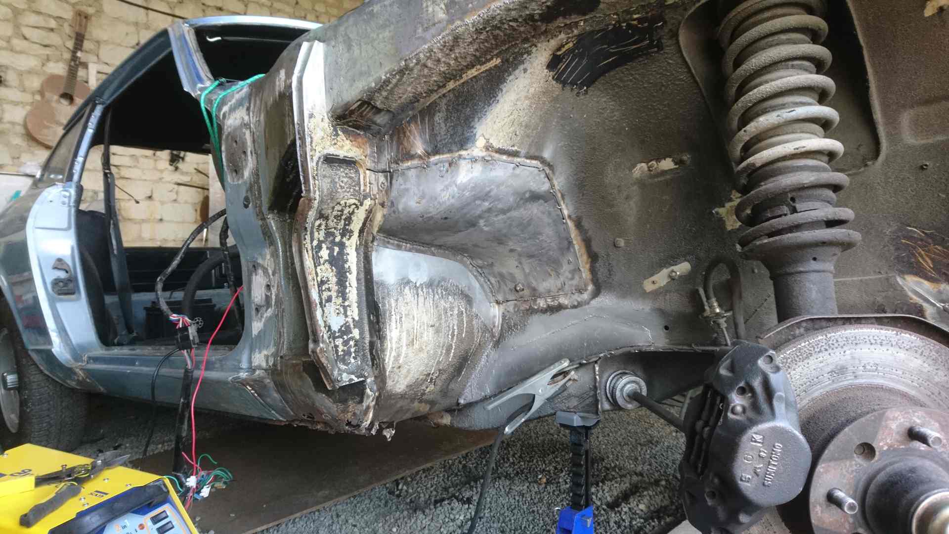

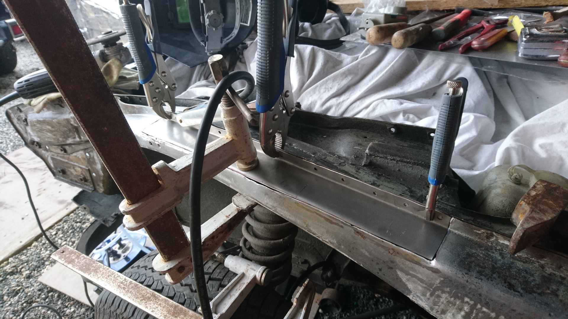

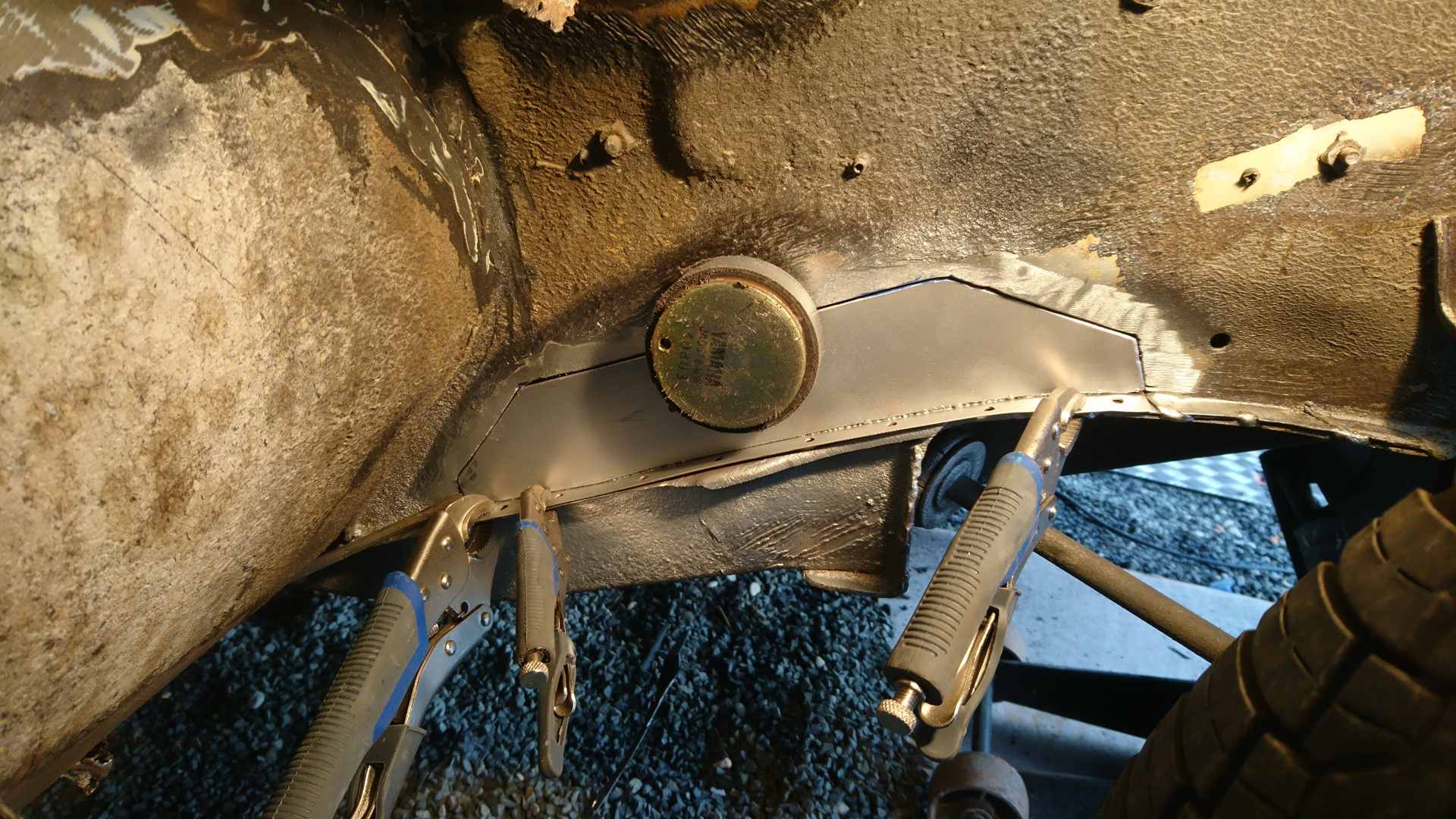

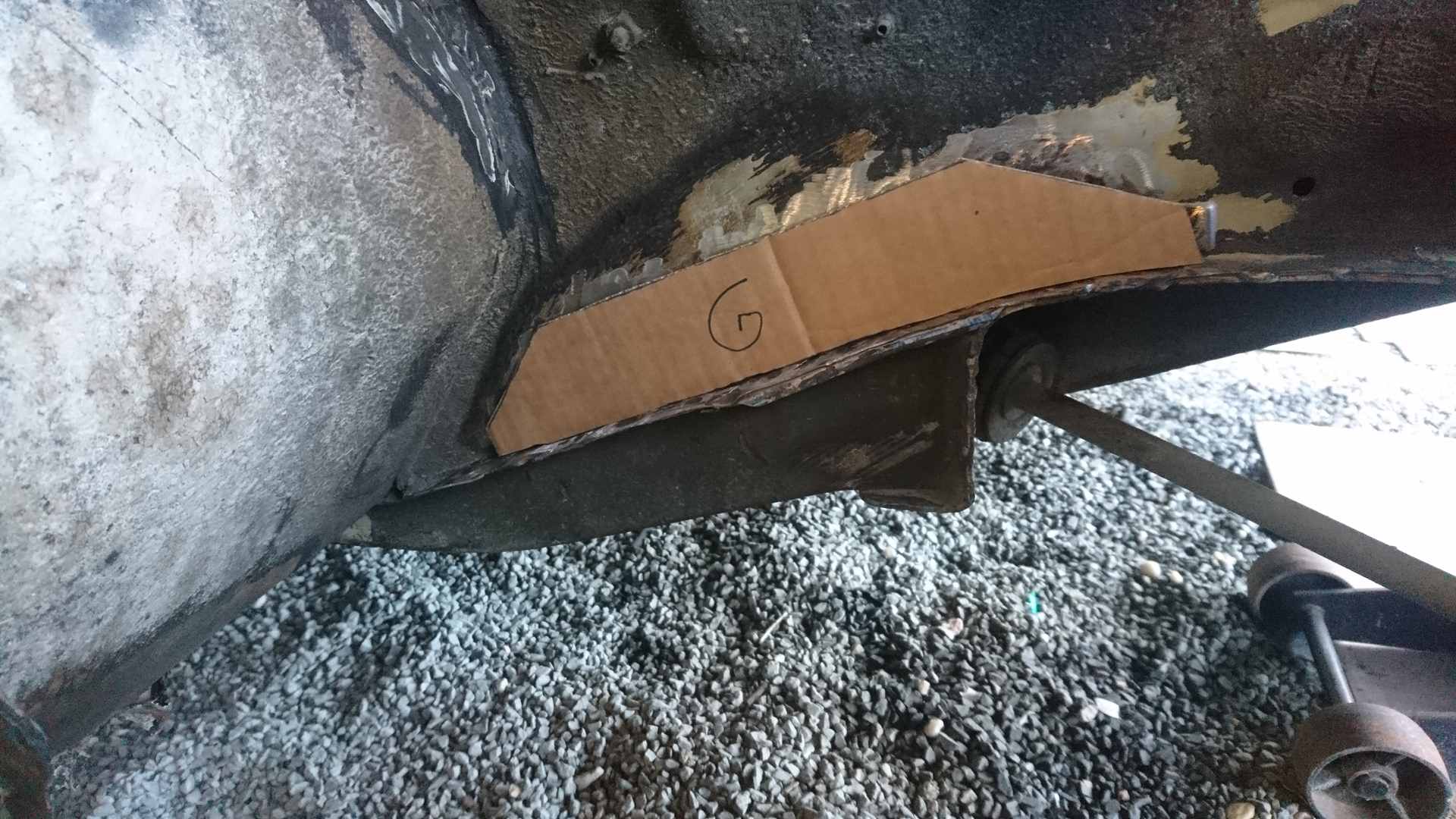

          J'ai décidé de changer large... (oui je sais serre joint a bois mais j'ai que ça sinon c'est de l'acier 1mm que j'ai pris
          et je l'ai traité et apprêté à l’arrière pour être tranquille...
Nom : 		DSC_0845.jpg
Affichages :	308
Taille :		153,2 Ko
ID : 			228249Cliquez sur l'image pour la voir en taille réelle
Nom : 		DSC_0868.jpg
Affichages :	320
Taille :		174,2 Ko

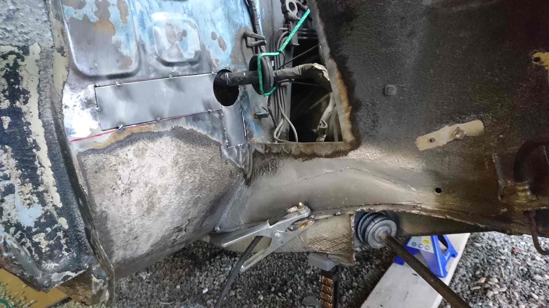

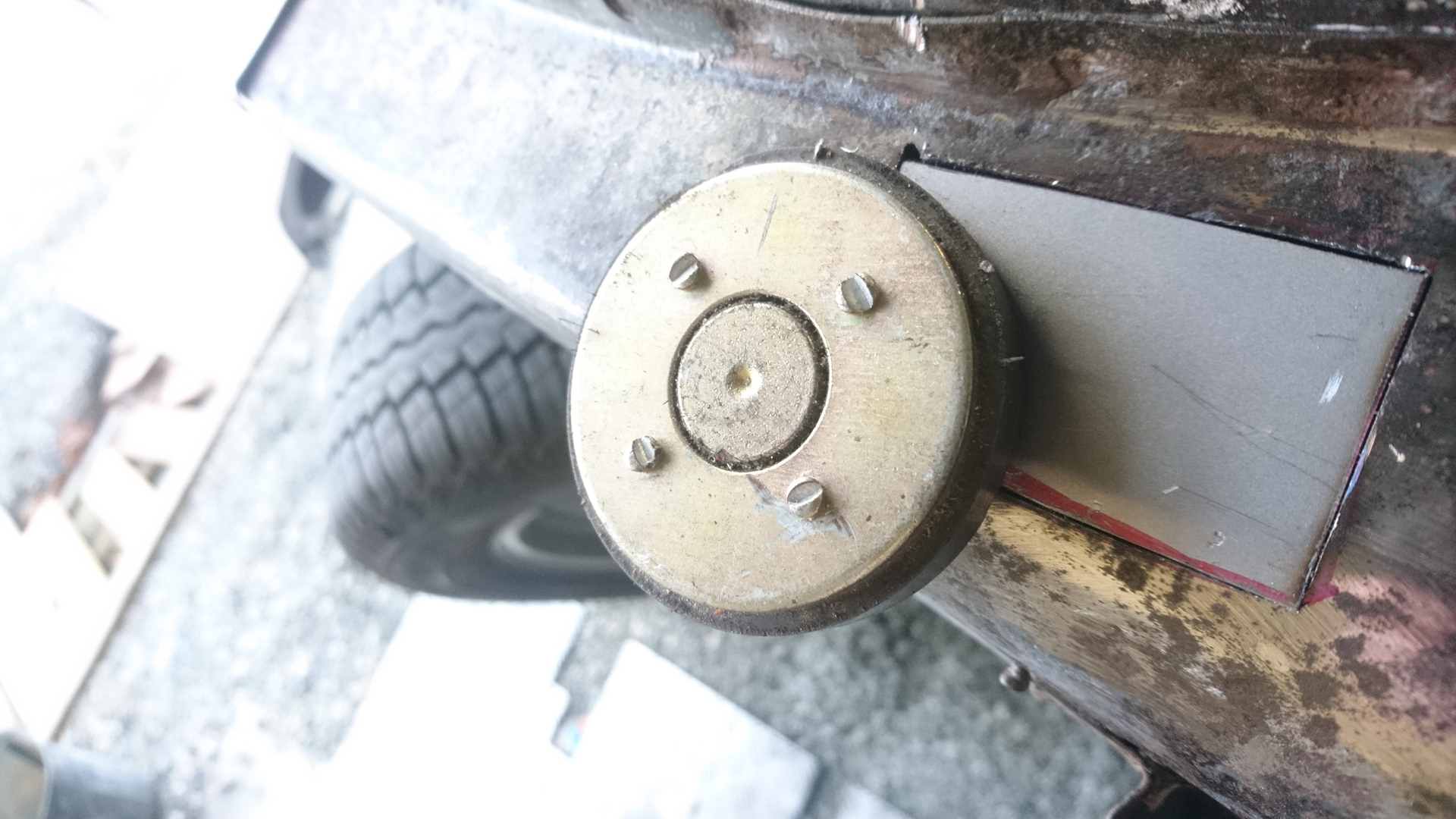

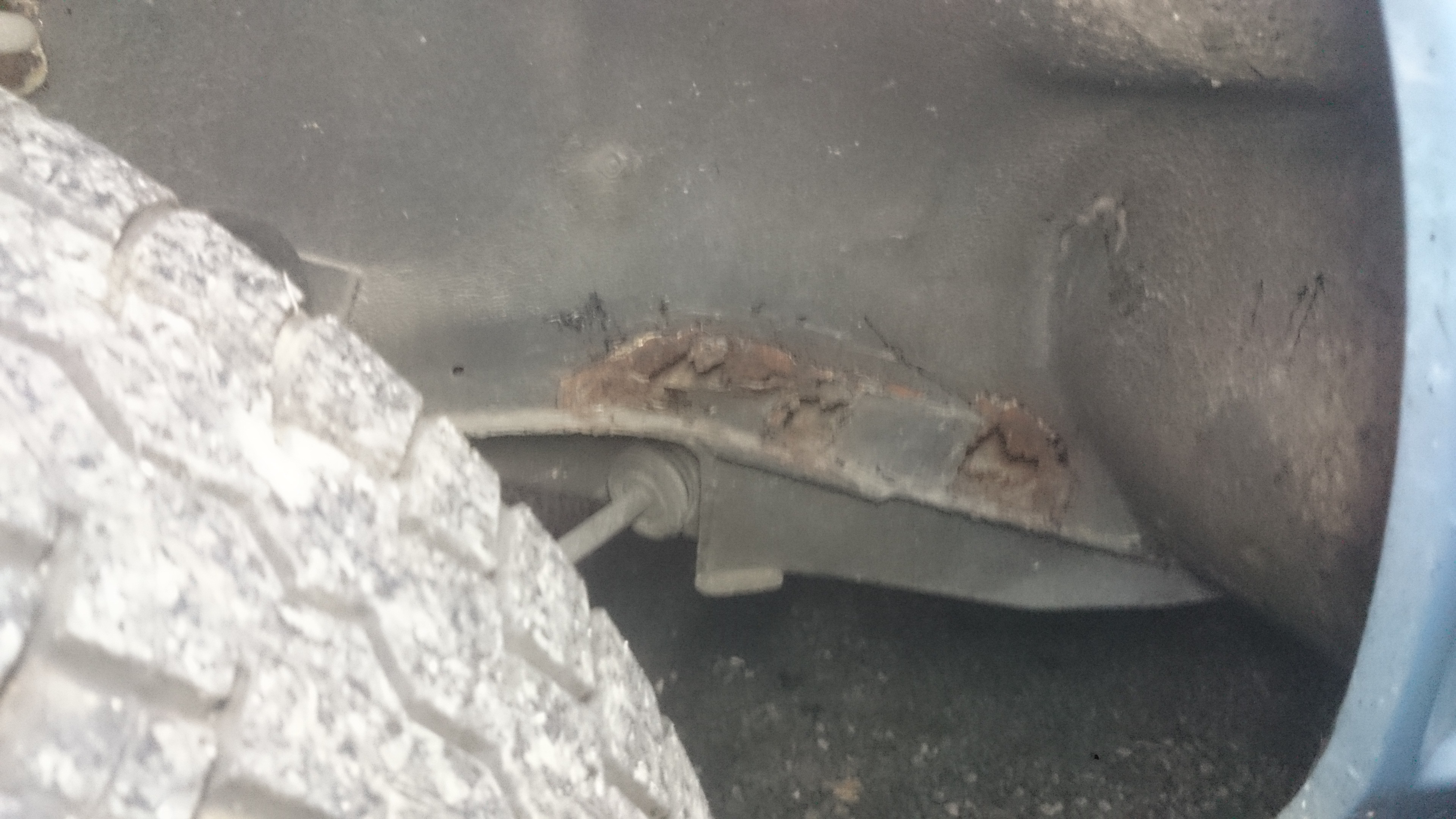

          un ptits trou ici aussi mémé coté (il ne se voyait pas mais j'ai sondé au marteau de soudeur pour voir les faiblesses...) ... (pratique l'aimant de HP)
Nom : 		DSC_0847.jpg
Affichages :	306
Taille :		119,1 Ko

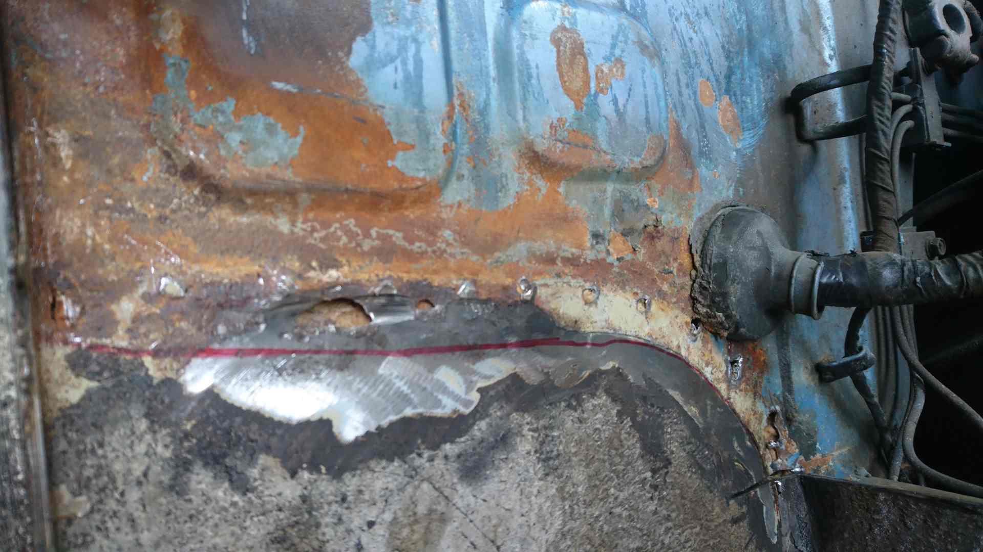

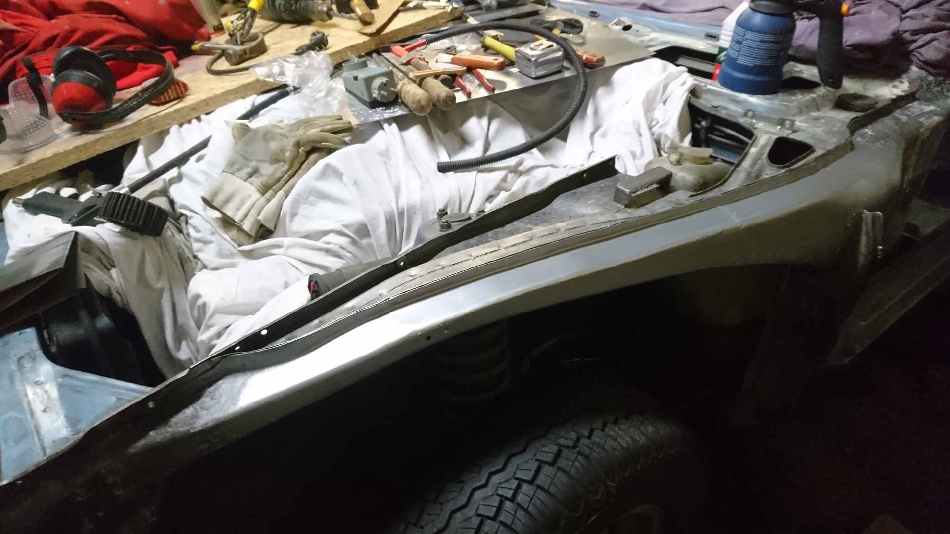

          Et voila le boulot pour aujourd'hui : (ptite couche de zinc pour la protection en attendant de ressouder les pattes pour les ailes)
Nom : 		DSC_0870.jpg
Affichages :	316
Taille :		126,0 Ko

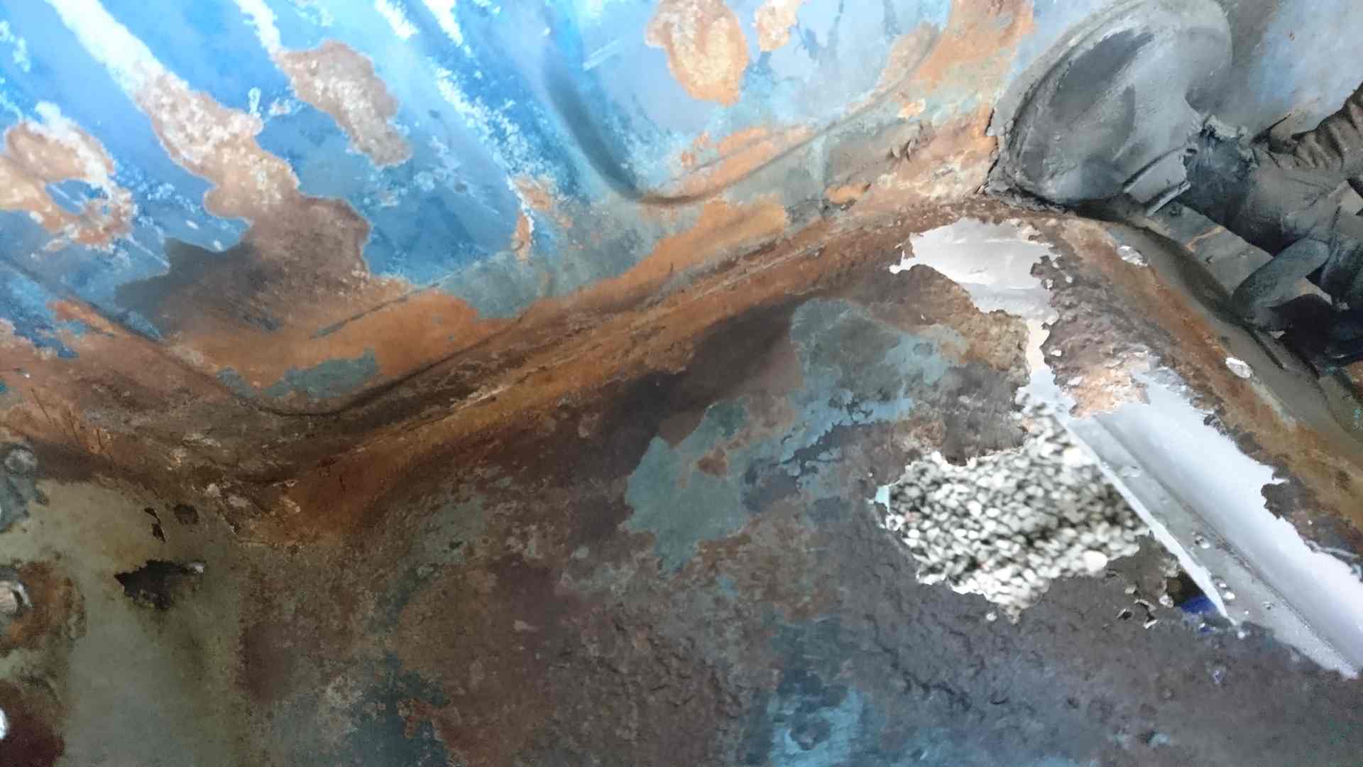

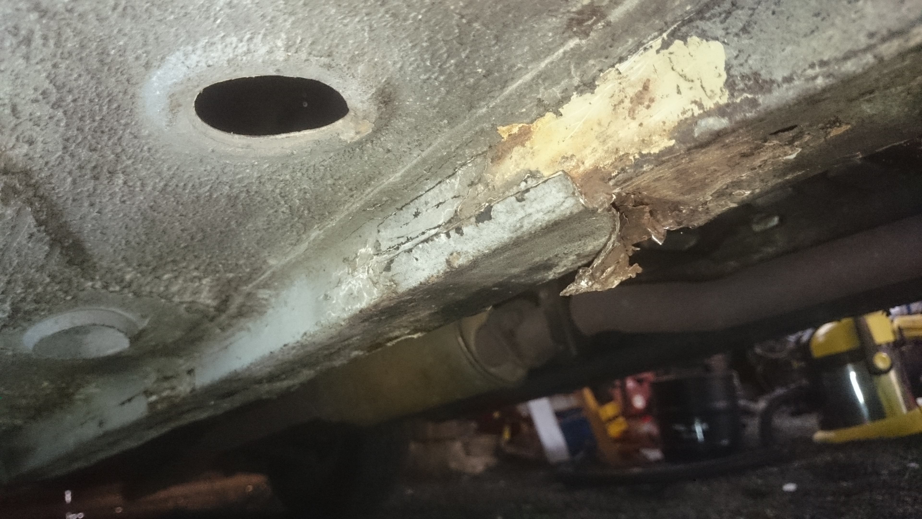

          J'ai aussi attaqué le bas... La il y a avait du dégât... j'ai pris soin d'enlever les nombreuses couches superposées pour et de traiter avant...)
Nom : 		DSC_0849.jpg
Affichages :	322
Taille :		217,3 Ko
ID : 			228254Cliquez sur l'image pour la voir en taille réelle
Nom : 		DSC_0869.jpg
Affichages :	323
Taille :		230,0 Ko
          Voila ! Affaire a suivre (Pendant un ptit moment je pense...) hésitez pas si vous avez des remarques je fais à ma manière @+
            je dirais t'es un soudeur toi ... bravo en tout cas pour l'effort et les photos claires et precises

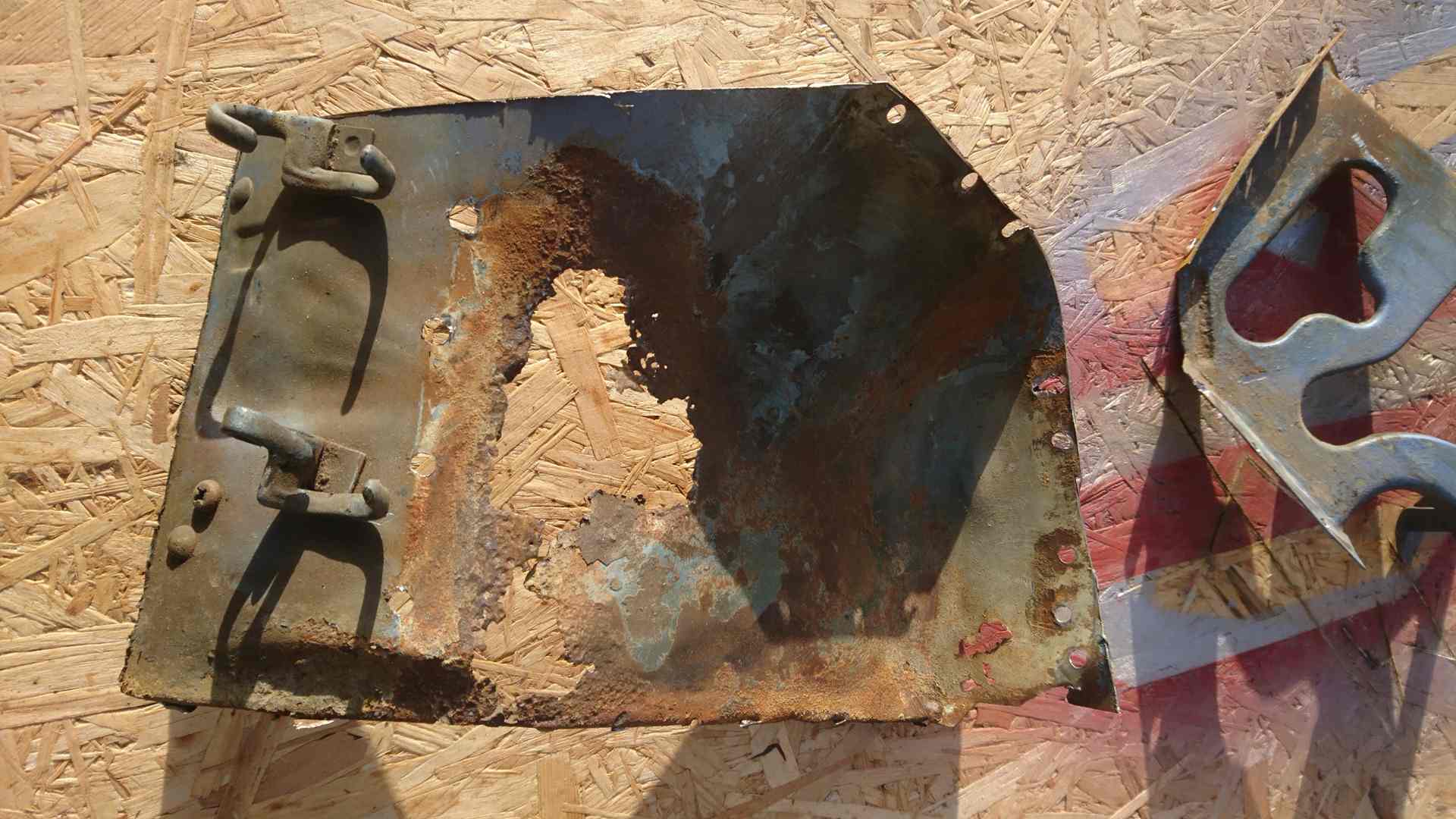

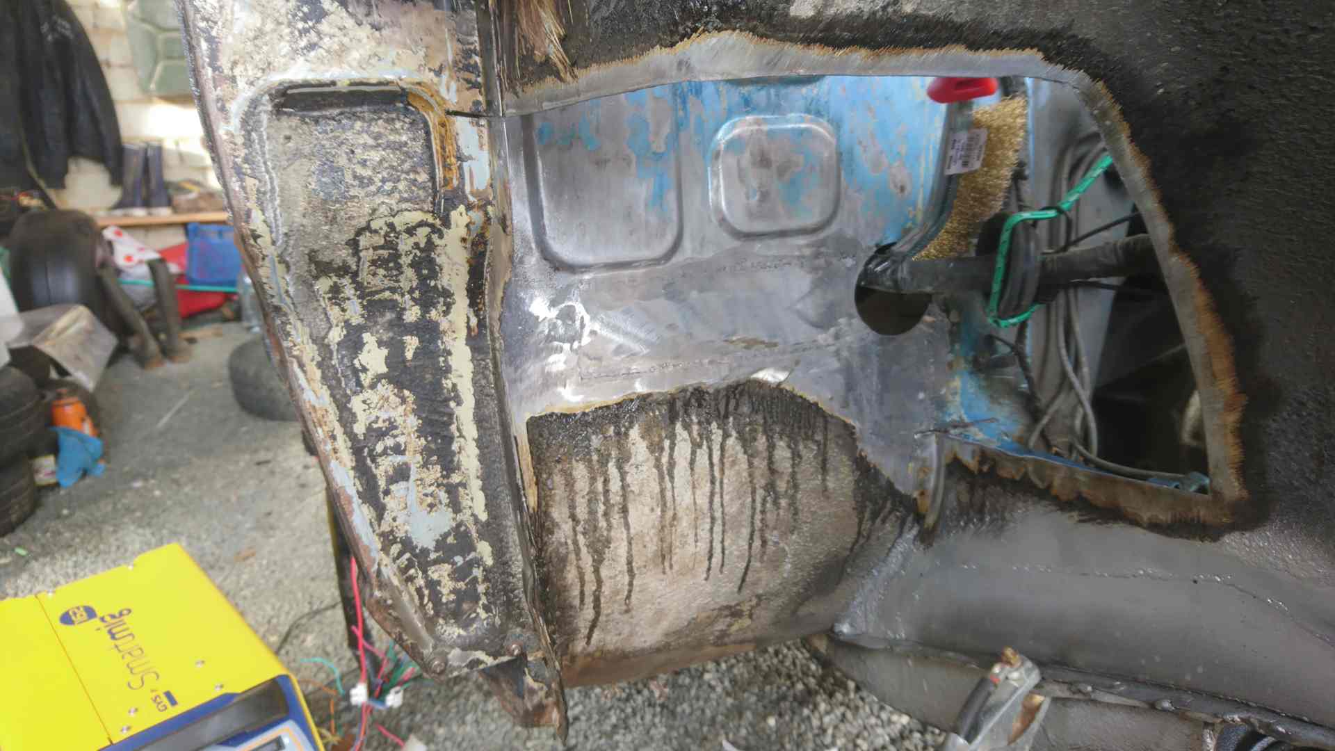

              Grand classique avec le bac à batterie qui m'aura donné de la tôle a retordre ! Je pensais faire ça rapide mais...
Nom : 		DSC_0875.jpg
Affichages :	330
Taille :		121,0 Ko
ID : 			228828Cliquez sur l'image pour la voir en taille réelle
Nom : 		DSC_0876.jpg
Affichages :	311
Taille :		171,8 Ko
              Juste un trou au départ... Puis au final la cloison est pourrie aussi faut tout dépointer et refaire à neuf...
Nom : 		DSC_0877.jpg
Affichages :	291
Taille :		108,0 Ko
ID : 			228829Cliquez sur l'image pour la voir en taille réelle
Nom : 		DSC_0878.jpg
Affichages :	339
Taille :		121,6 Ko
              La partie malade a droit à une petite chirurgie réparatrice, je garde la base et change les parties rouillées seule entorse à l'origine virer les attaches métallique
              qui sont des nids à rouille je remplacerais plus tard par des plastiques que je sais pas encore ou prendre mais ça doit se trouver...

              Au final 3 jours je pense en mettant bout à bout... Juste pour le Bac a Batterie ! Je serais pas rentable chez un carrossier

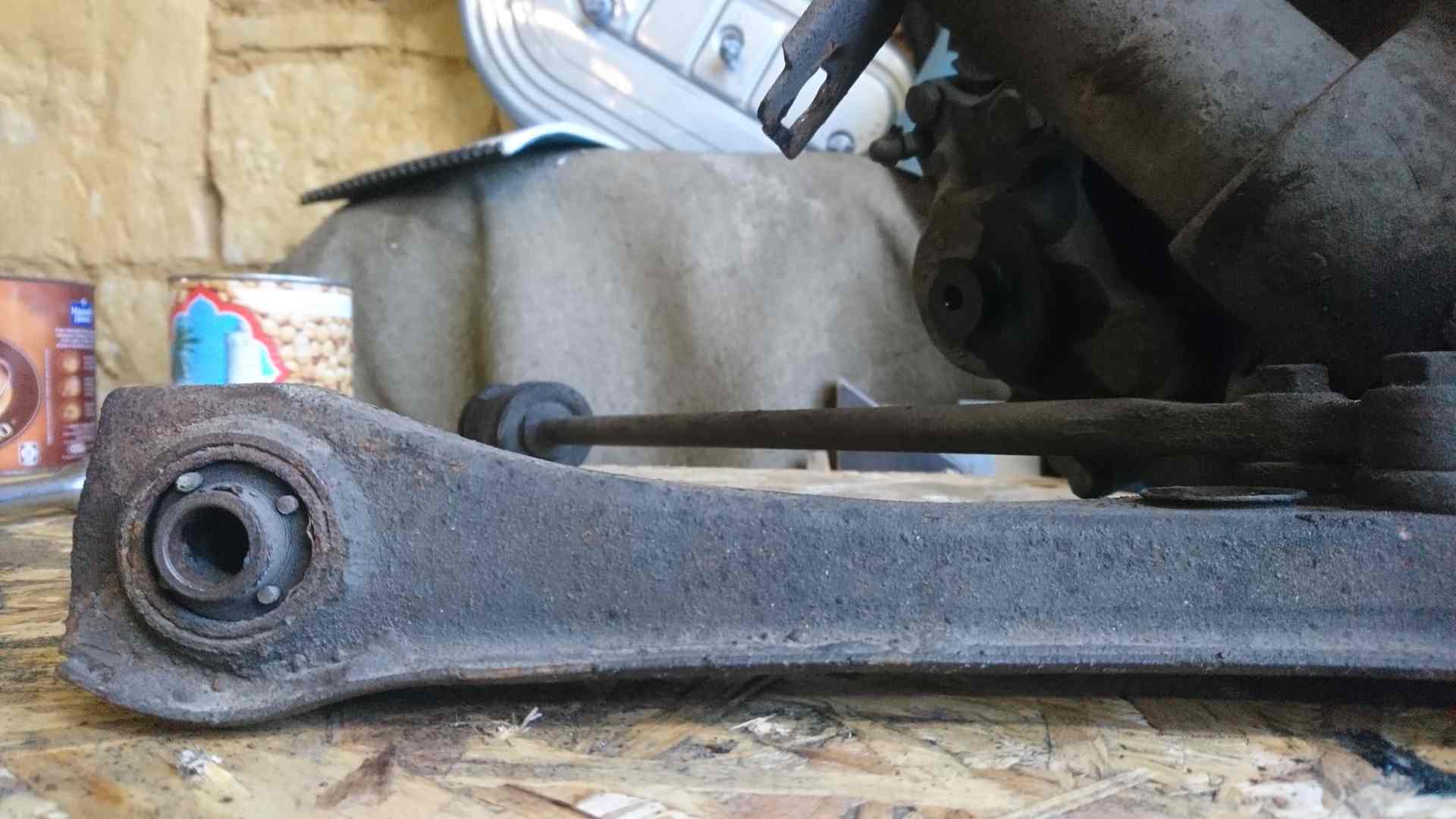

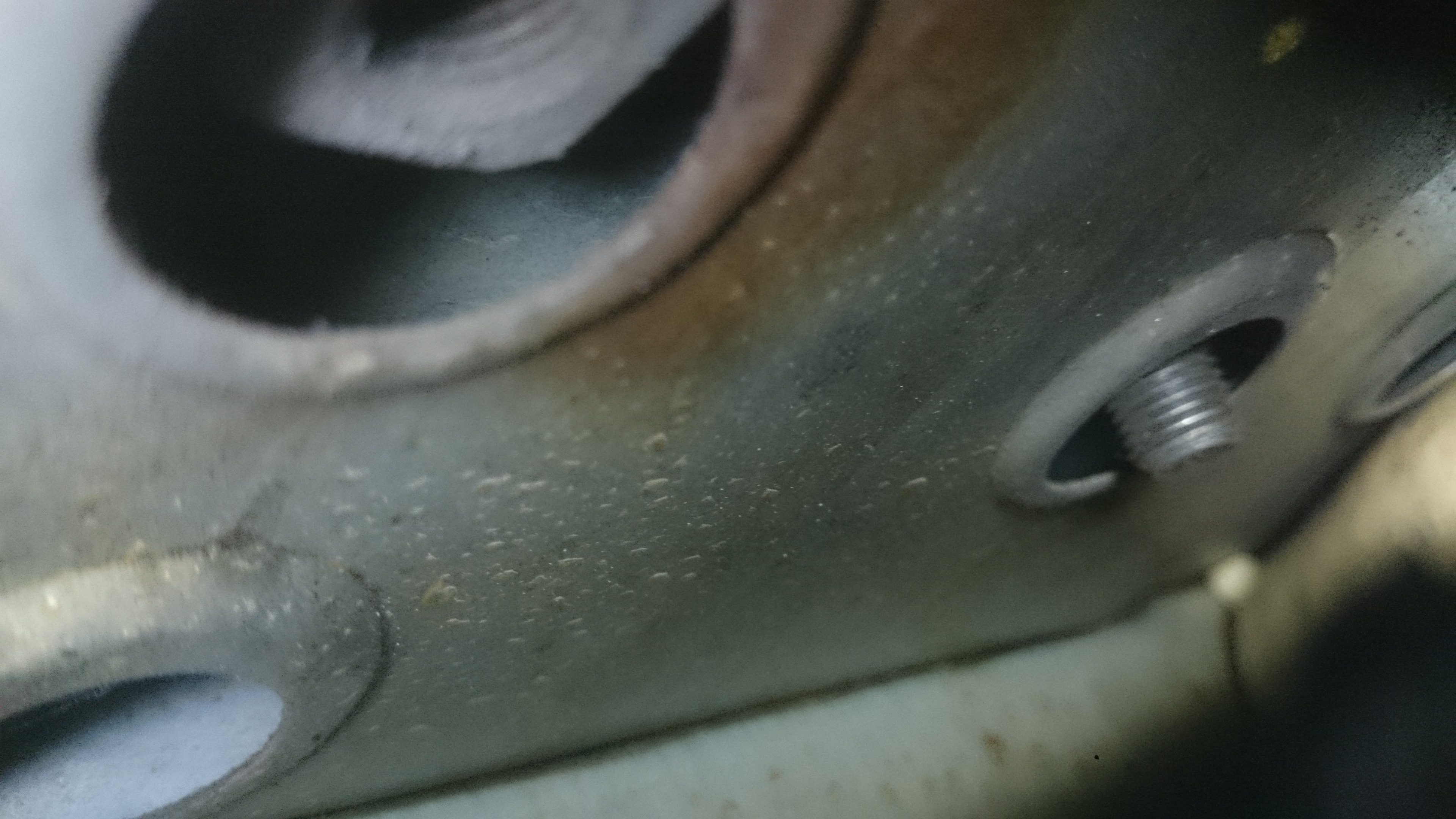

                  Question a vous qui passez par la !Je viens de démonter le train avant et je me pose la question de la pièce pour :le "Front control arm Bushing"
                  Voila l'état du mien :
                  Et voila ce qui semble correspondre sous deux formes différentes :
                  https://zcardepot.com/suspension/fro...260z-280z.html
                  http://www.thezstore.com/page/TZS/PR...sic01a/23-4303
                  Question bête peut être mais je sèche...

                  • #41
                    Ah Bizarre je remets ça en pièce jointe ! Après avoir regardé je pense qu'on peux mettre les deux... Par contre pour virer l'ancien ça doit être presse obligatoire...

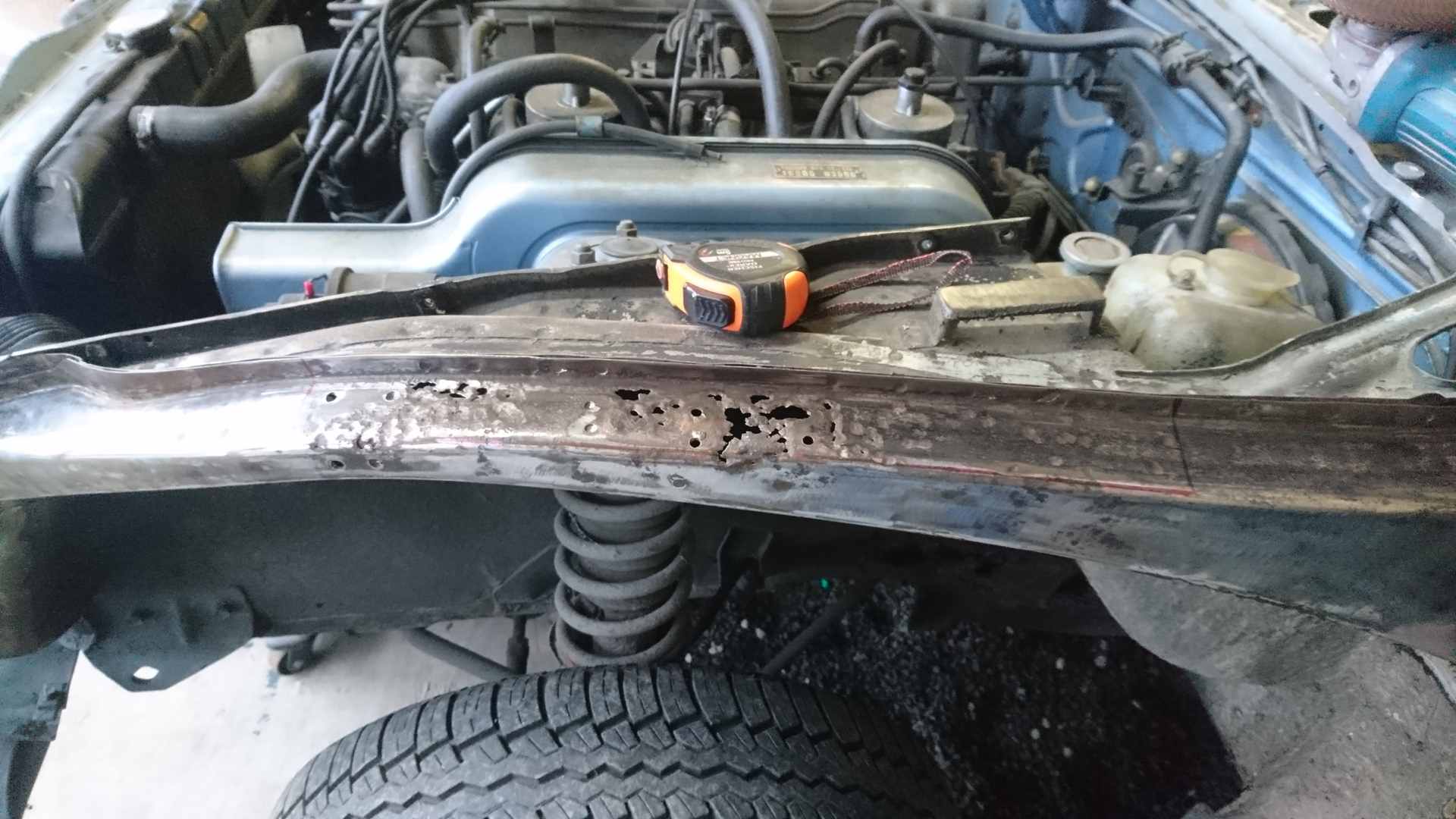

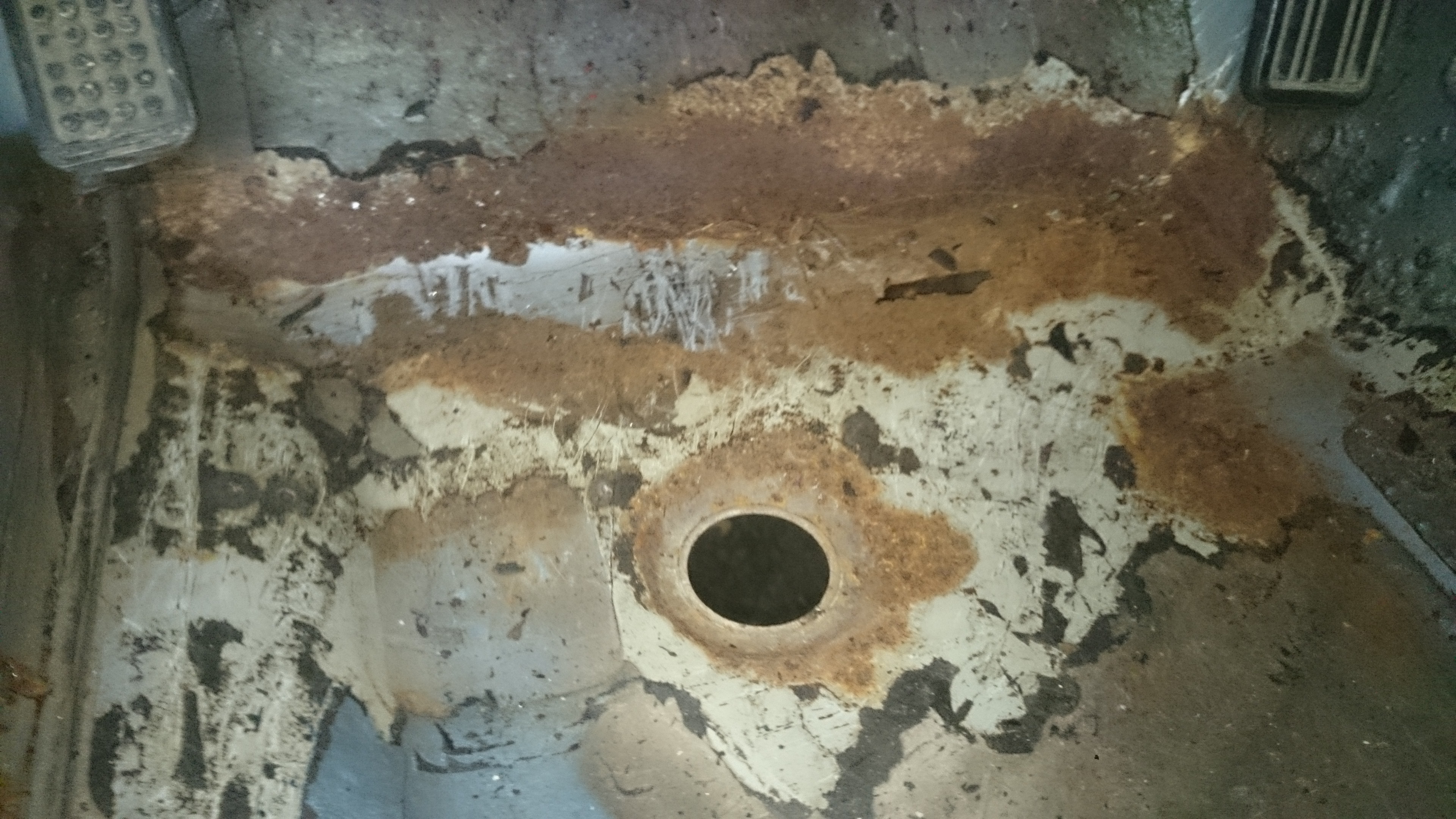

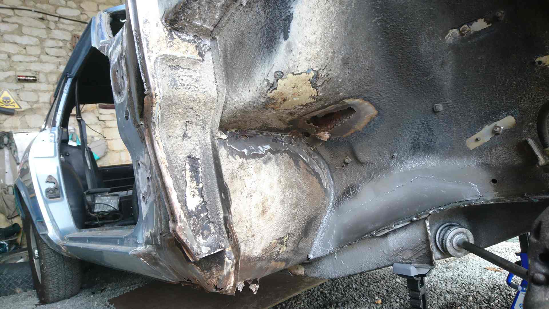

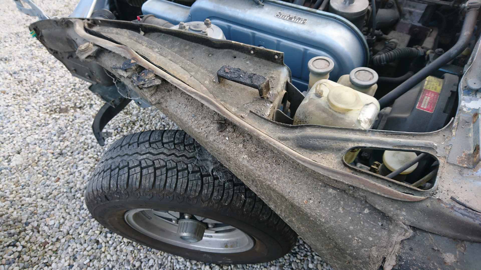

                        Peut être avec ma Z rutilante mais pour le moment c'est pas ça ! Plus j'avance et plus je recul comment veux tu, comment veux tu que...
                        Saleté de blackson j'ai tout viré au chalumeau et à la spatule ! Le sale boulot quoi et surprise encore de la rouille ! Mais je l'aurai !
Nom : 		DSC_0921.jpg
Affichages :	252
Taille :		154,0 Ko
                          courage !
                      • #44
                        Oui c'est un mal pour un bien, courage
                        • #45

                          l'avant semble pas trop mal, tu as de la chance
