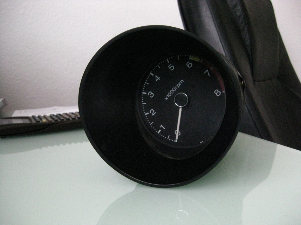

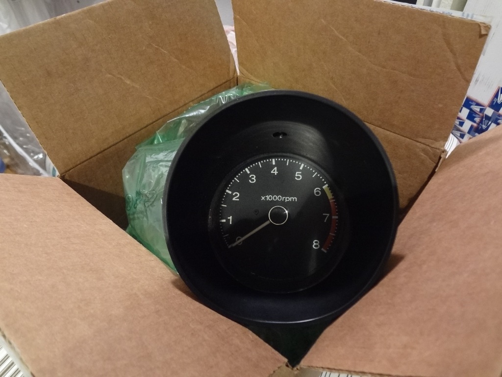

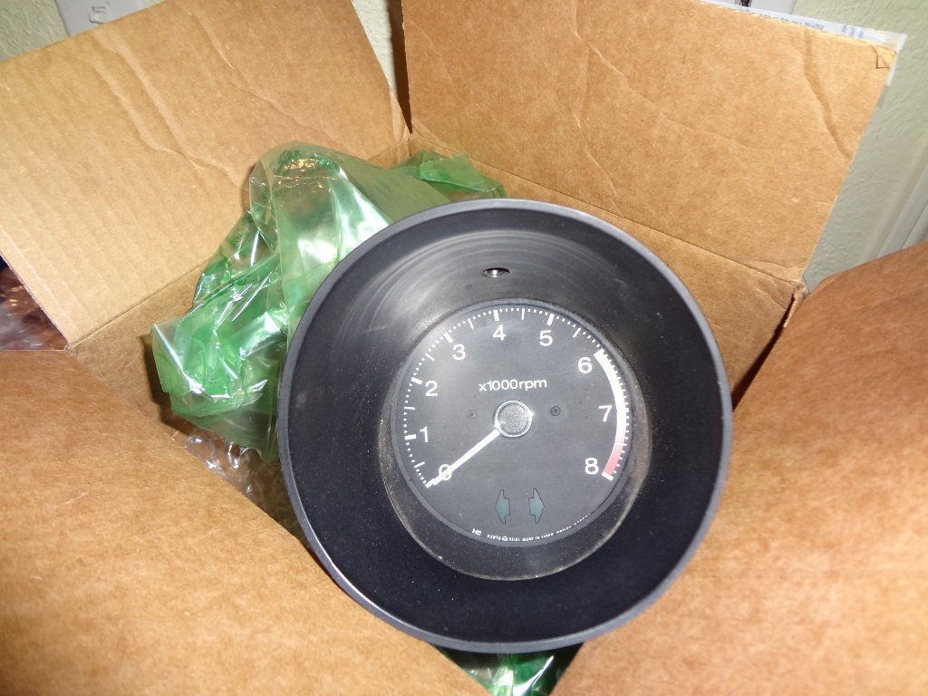

Un compte tours de 280z...
Juste à inter changer la carcasse des deux, petite modif du faisceau, branchement sur le plus de la bobine et c'est impec!!

oups, je n'avais pas vu
mon compte tour 240z 73 fonctionne avec ce module; il me semble que cela est vrai pour les "vieilles" 240z.
celui de 280z... le montage n'est pas identique; il y a une vis par l'avant du compteur vers le haut.
tu vas devoir être créatif ou inverser les mécanismes des boitiers========================================

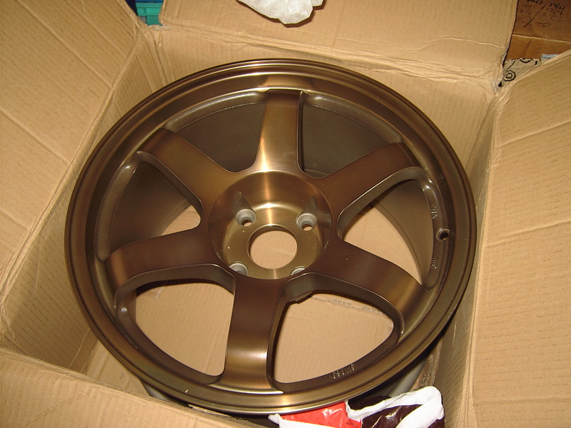

Sinon j'avais reçu les jantes:
des Rota Grid en 17x9

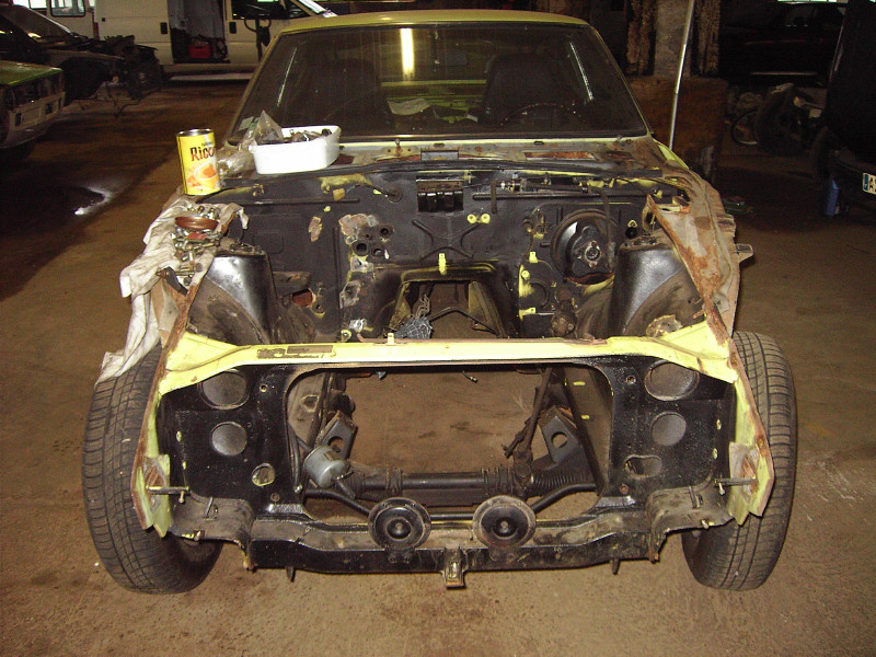

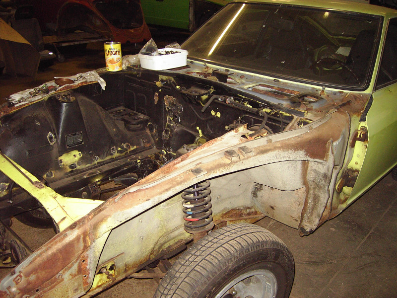

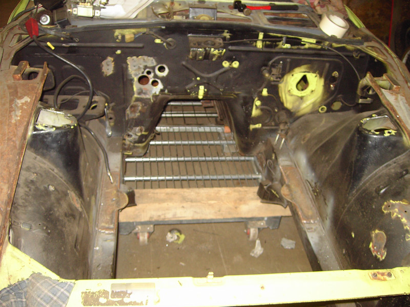

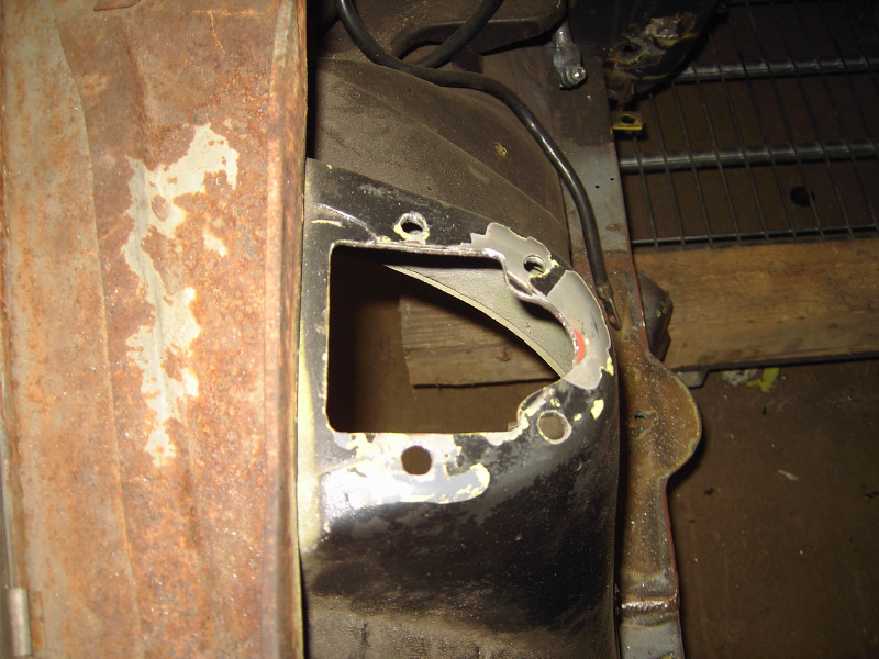

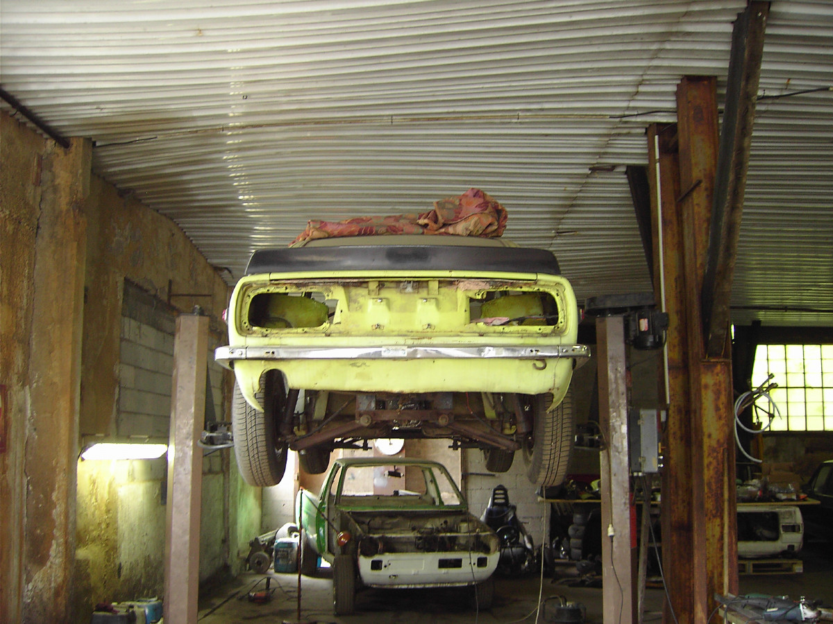

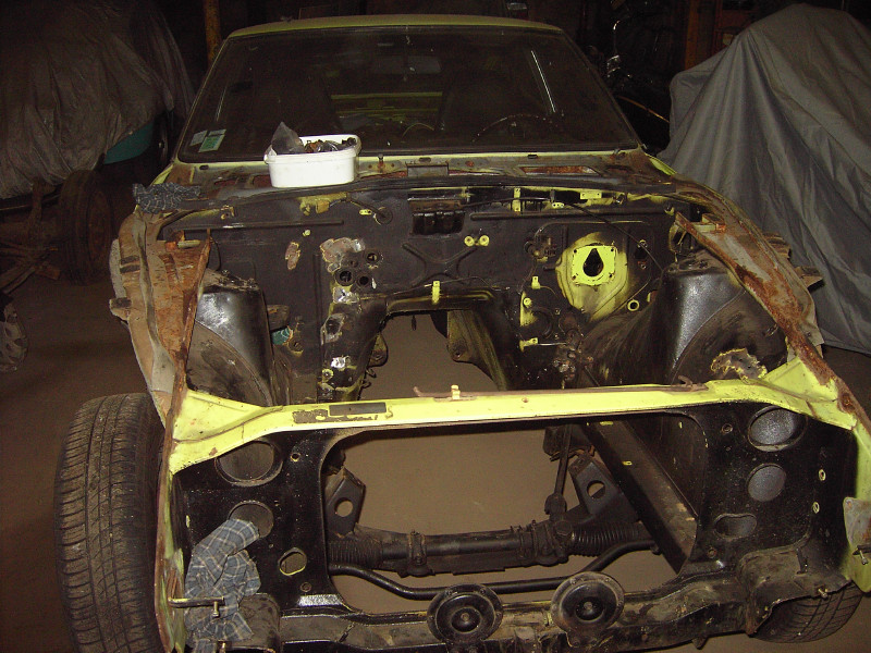

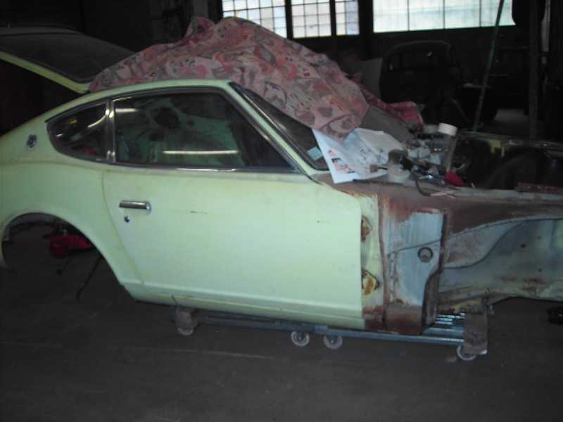

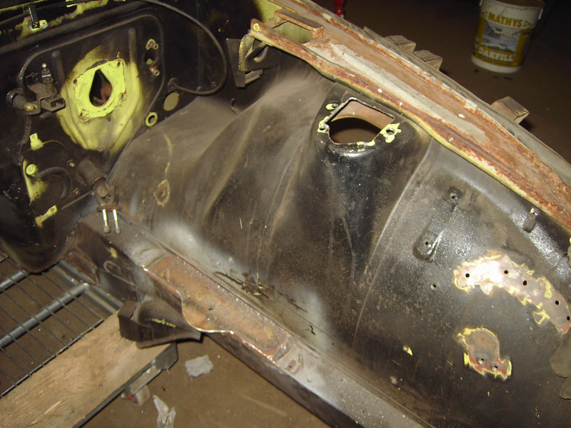

Dépoilage effectué depuis un petit moment:

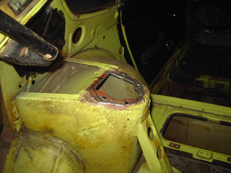

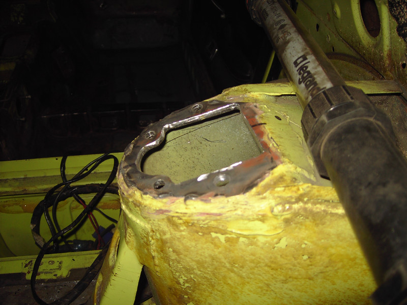

Comme je supposais, on peut apercevoir ici le travail de margoulin made in USA:
Le passage des feux de 260/280 fut découpé par Mc Gyver himself, avec son célèbre couteau suisse...

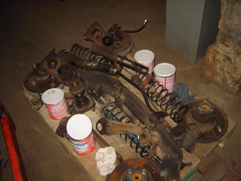

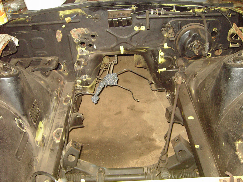

Je passe la phase déblaxonnage / nettoyage / soudure des planchers connu par beaucoup, ma commande Restom est partie donc bientot le traitement.
Pas mal de 'parts' en commande, pour l'echappement, le circuit d'essence, de freinage et de quoi terminer les trains.
Voila voila, ca avance tranquillement.
Vivement le remontage!!

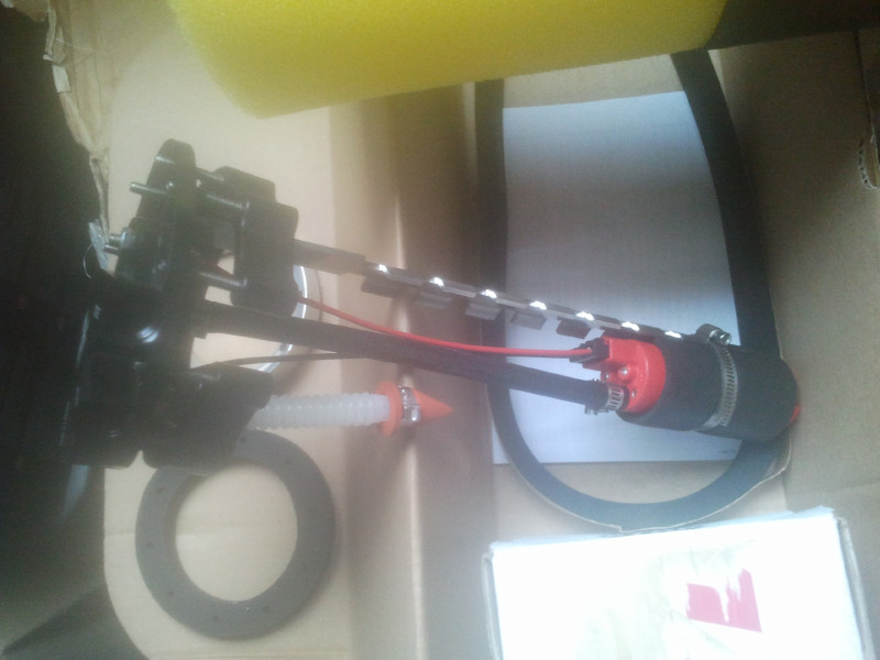

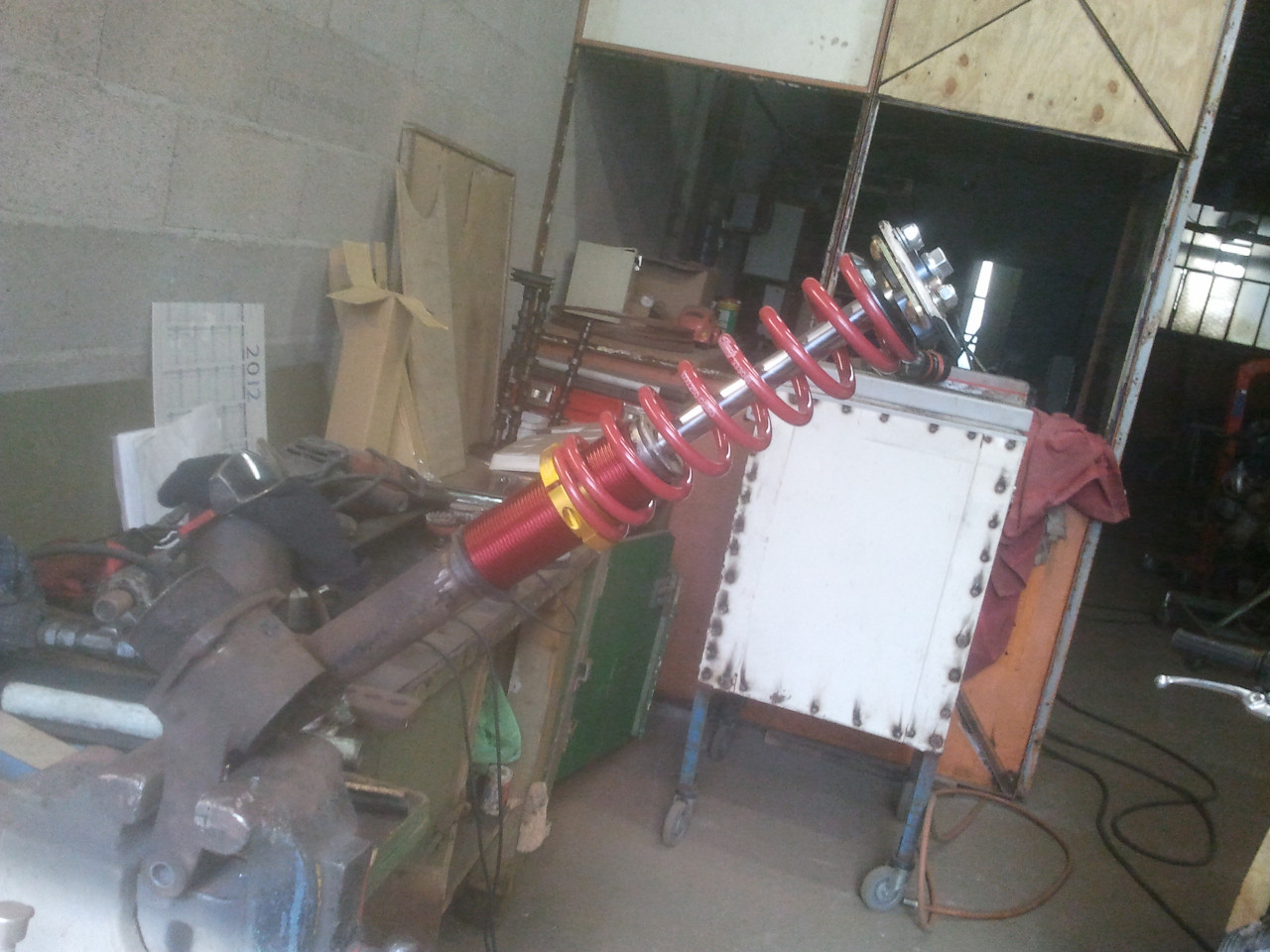

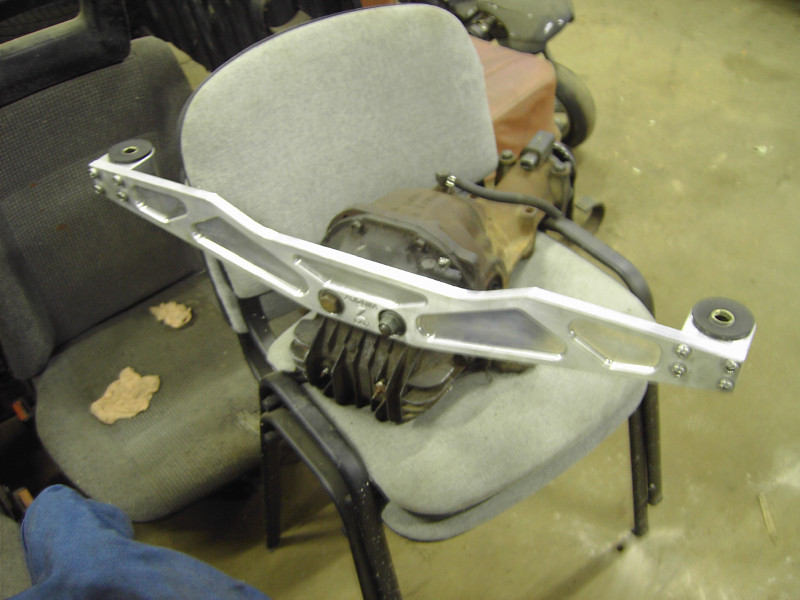

Niveau pont arrière, j'ai dégoté un R200:

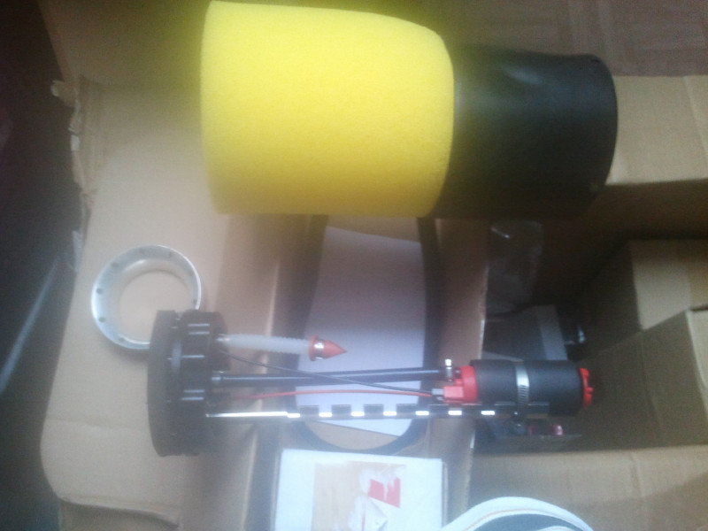

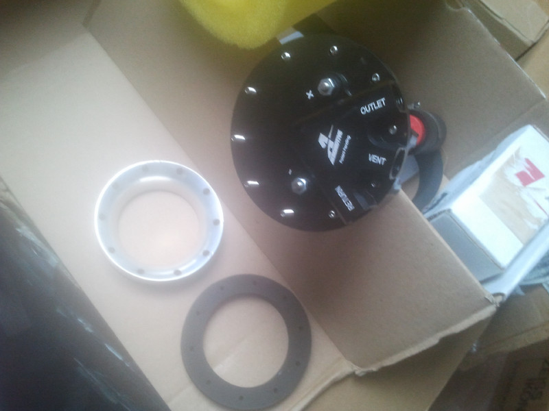

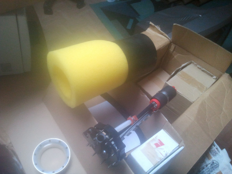

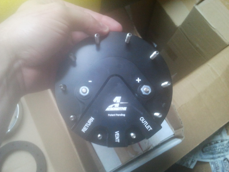

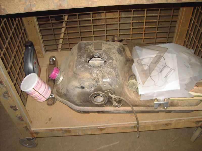

Je modifie l'alimentation en essence
avec ça:
L'Aeromotive Phantom fuel system
Pour quoi faire me direz vous?
Allez un petit indice se cache sur les photos de la baie moteur...

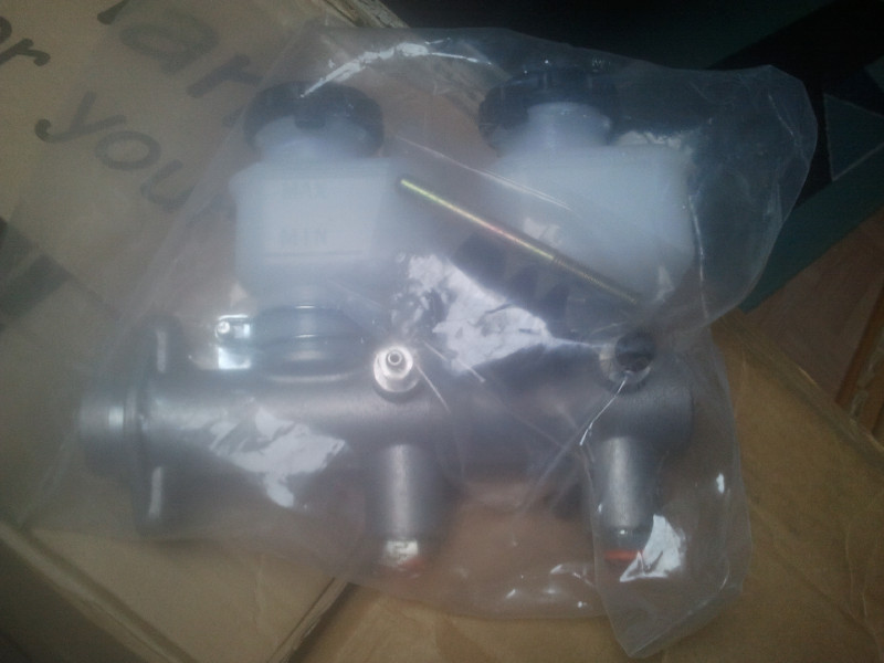

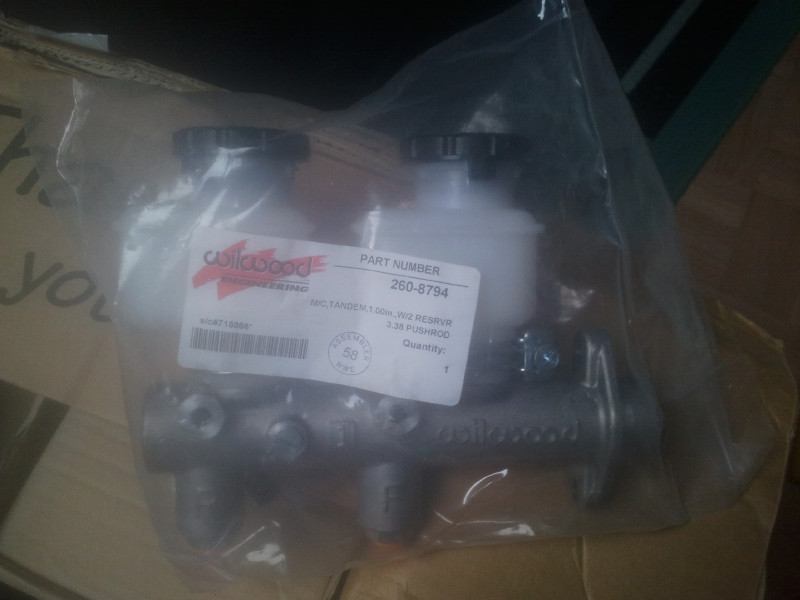

A part ça, si quelqu'un est intéressé par un maître cylindre 1" wilwood neuf encore emballé:
J'en ai un à vendre.Dernière modification par champfacp, 10 juillet 2014, 00h19.
