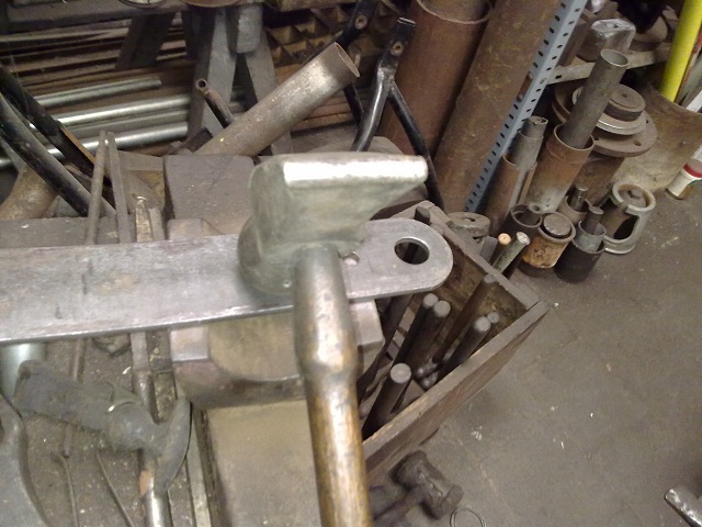

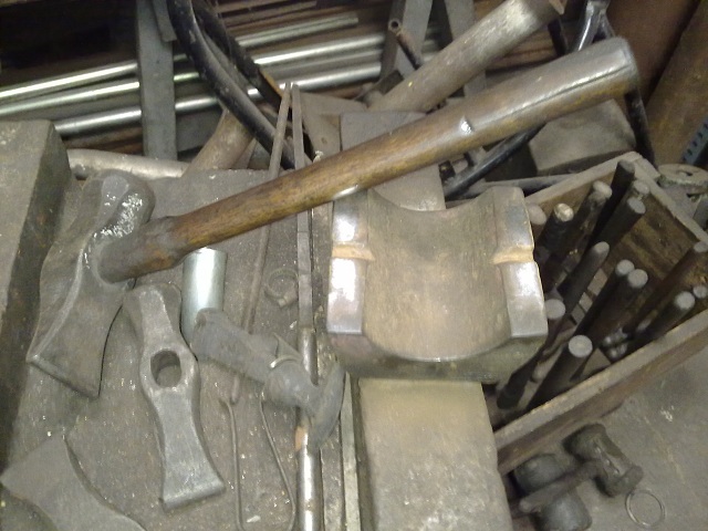

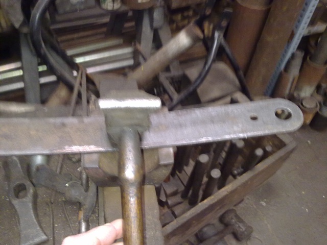

                • voici un outil dans la famille depuis 70 ans
                  moins utilisé sur sa deuxième moitié de vie avec les lames qui disparaissent de la production automobile
                  gavé de capteurs et auto-régulé
                  • J'imagine la dextérité requise pour placer la frappe au bon endroit!
                    Et à voir la collection de marteaux dans la caisse, il faut dextérité et expérience! En fait le résultat est un fin dosage entre énergie de choc et localisation de la frappe... Une estimation des kilomètres de lames à frapper avant de commencer à former comme tu le souhaites?
                    En effet, le casque antibruit n'était pas de rigueur il y a quelques décennies!
                    Mais je sais maintenant comment tu manifestes ton irritation quand un voisin se laisse aller à une soirée un peu sonore: 6h30 le lendemain matin, c'est l'heure d'attaquer le redressage des lames!!
                    Euhhh...Sylvain, la transmission du savoir a commencé à quel âge pour toi?
                    • ben, c'est à l'ancienne... donc, tu avances, tu présentes sur un marbre pour jauger la hauteur, tu ajustes...
                      et avancer petit à petit sur la longueur de la lame pour répartir la courbure
                      puis toutes les lames doivent s'épouser les unes les autres
                      la théorie est simple, la pratique est dure surtout pour le bras et les oreilles
                      tu peux gagner quelques cm dans un sens ou dans l'autre... en quelques jours
                      l'heure de main d'œuvre était moins chère que changer la pièce à l'époque en supposant qu'elle était disponible
                      ces outils sont toujours là mais ne servent presque plus depuis 40ans comme d'autres comme une forge par exemple.. ce sont des tonnes de reliques
