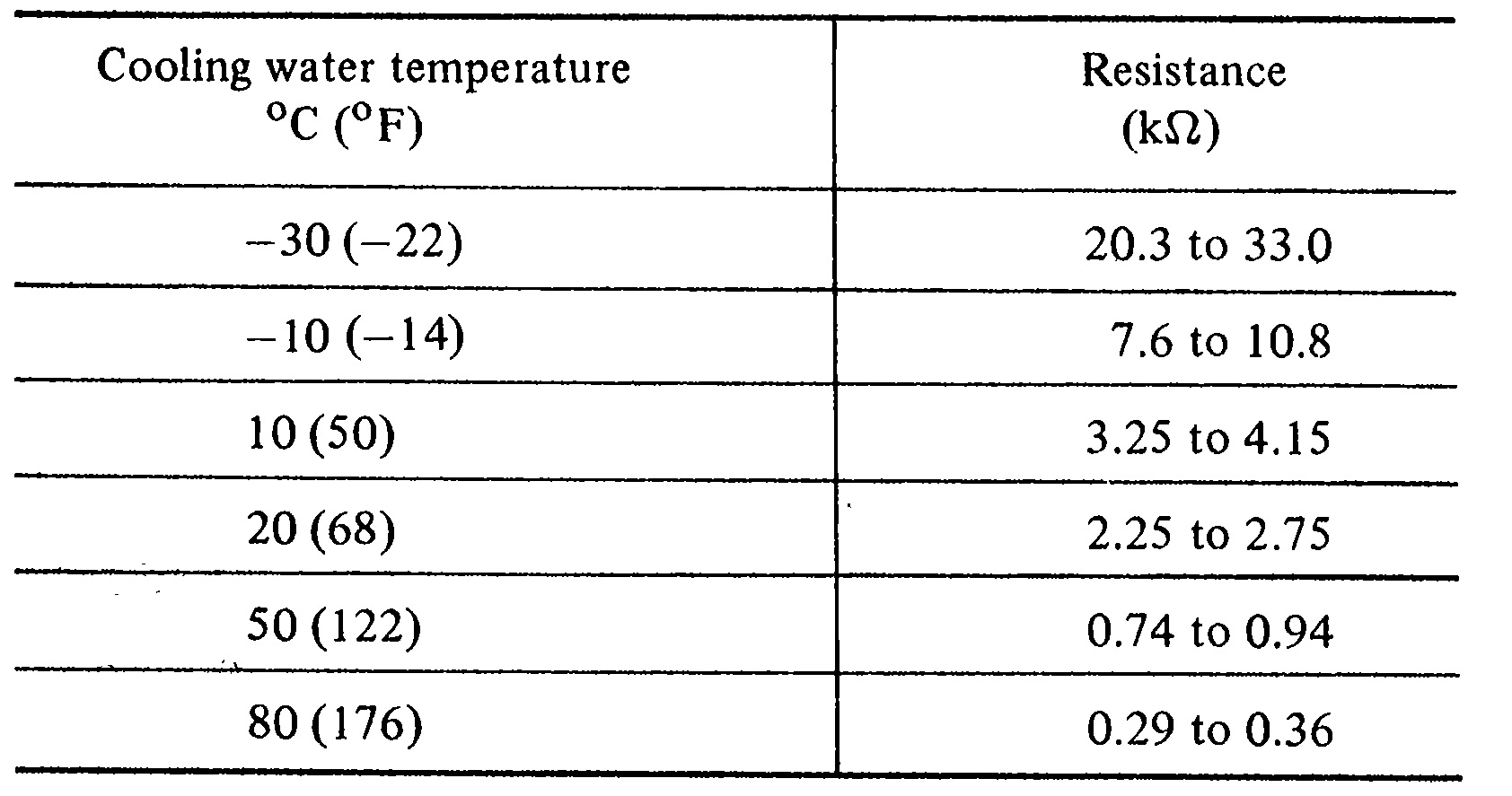

    voici ce que j'ai trouvé concernant les caractéristiques pour une 280Z de 1977
    je pense qu'ils ont du garder le même pour les 280ZX
    cependant il y a eu des modifications sur les injections au fils des années et ont à des choses en moins sur nos modèles Européens (pas d'anti pollution, pas de clim en général etc...)
    donc faut se méfier des documents ressourses version USA
