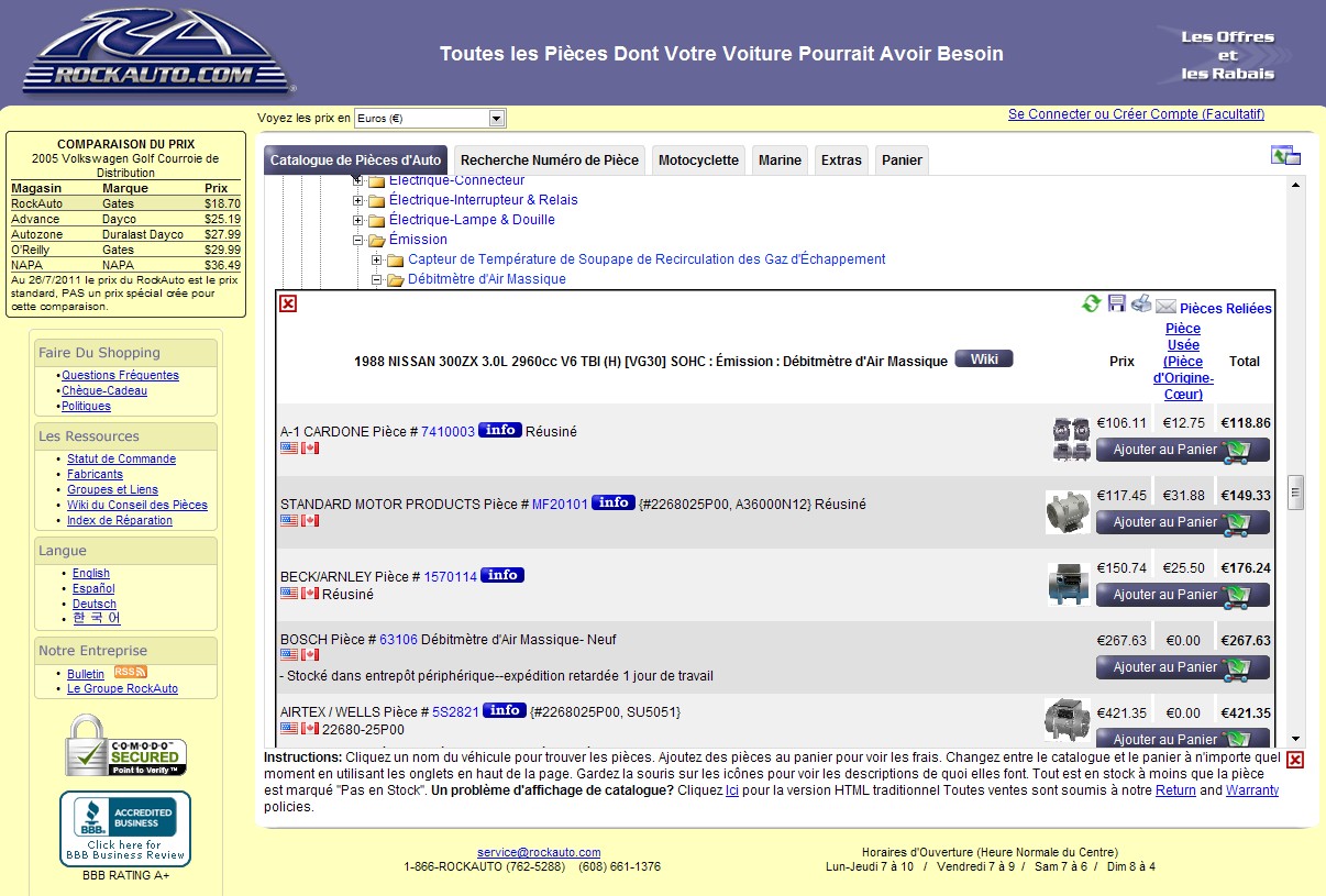

                Pour les offres dans ton lien, il s'agit de versions reconditionnées.
                Preuve que cela doit être possible même de ton coté (arf la promo, 90% de remise!!! )
                Regarde sinon sur Rockauto.com tu pourrais trouver ton bonheur
                je t'ai fait une capture d'écran pour tes pièces.
                  merci

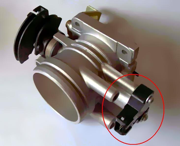

                        jai deja eut ce problem cétais le TPS
                        J'ai de la misere a écrire avec tout les bon terme francais
                        elle démarais de peine et de misere roulais seulement entre 1200 et 2000 tour plus bas elle mourais et plus haut elle mourais la piece vaux 500$ chez détaillant mais je l'ai eut pour 50$ avec un upgrade Trottle body (le tps étais dessu)

                          c'est quoi le TPS? alucard est en train de changer son débimètre.
                            Salut,
                            TPS: Throttle Position Sensor --> capteur de position du papillon
                            Sur le boitier papillon, comme ici:
