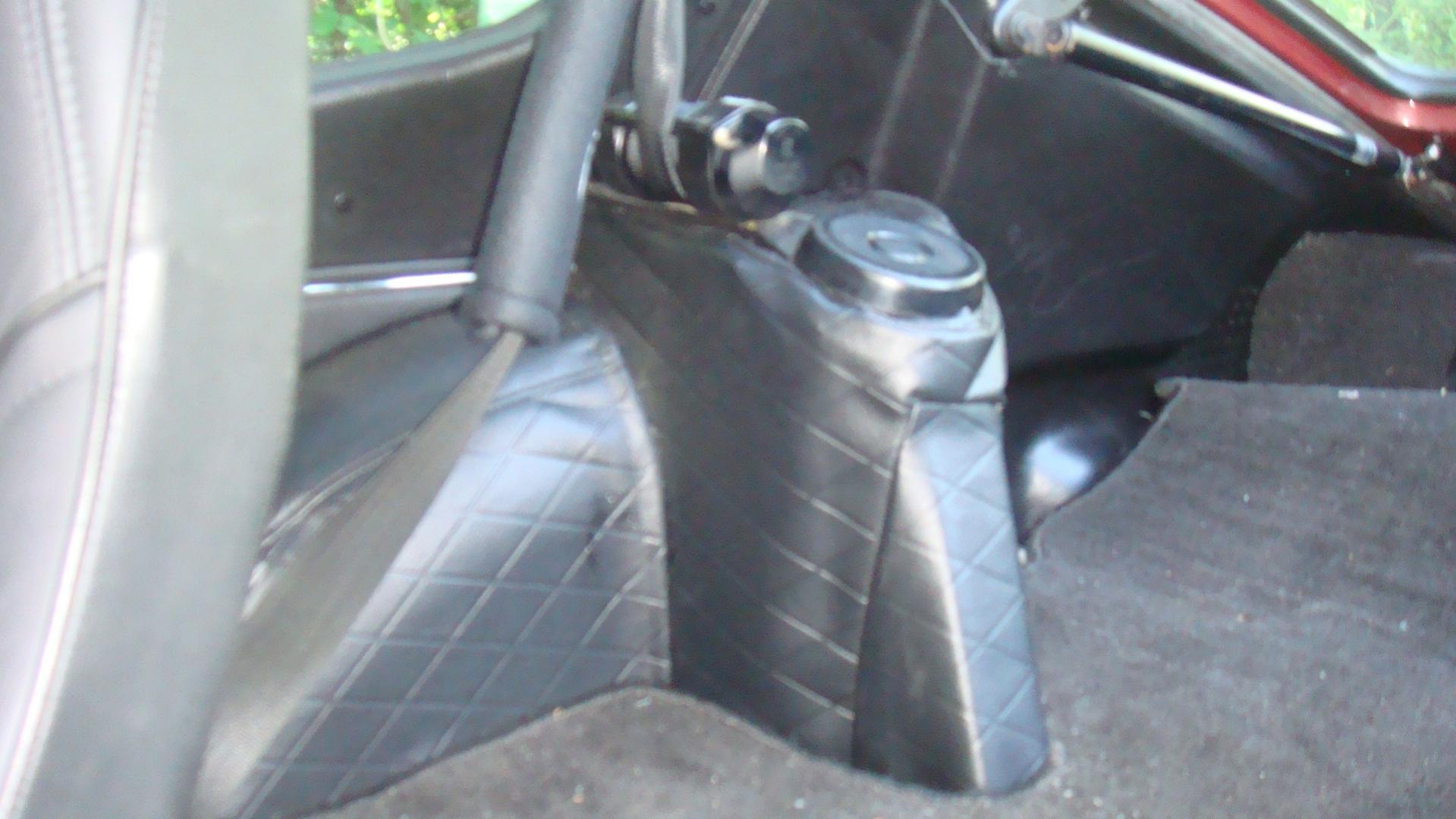

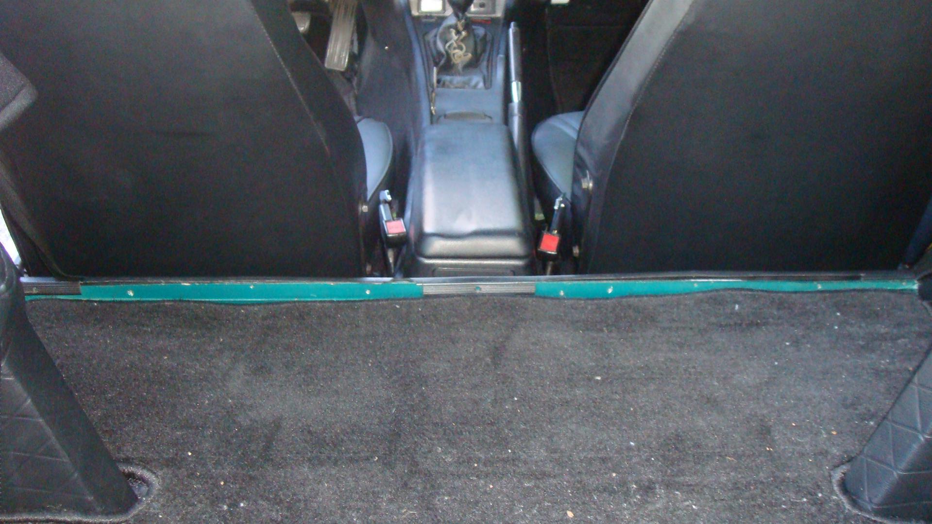

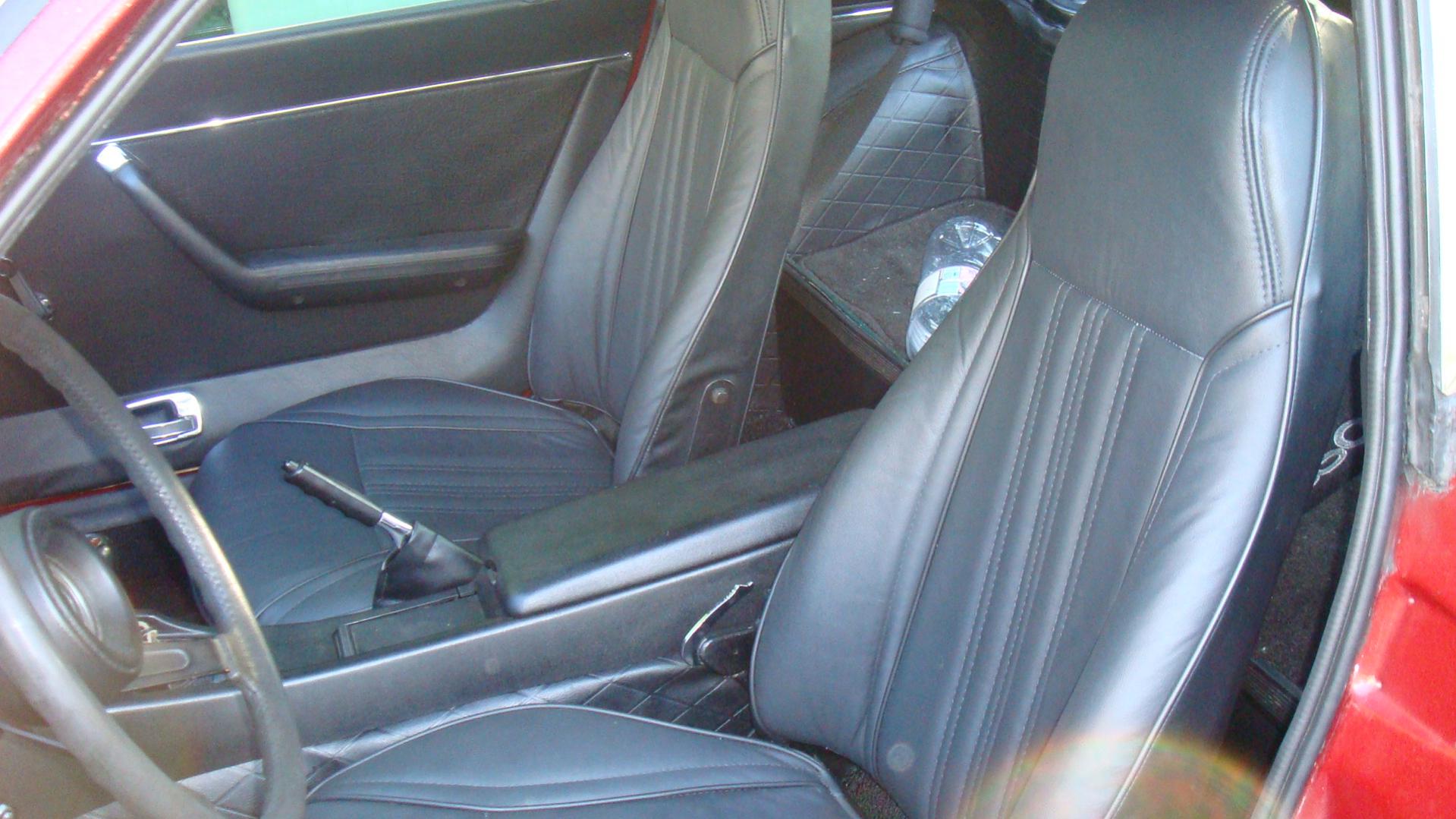

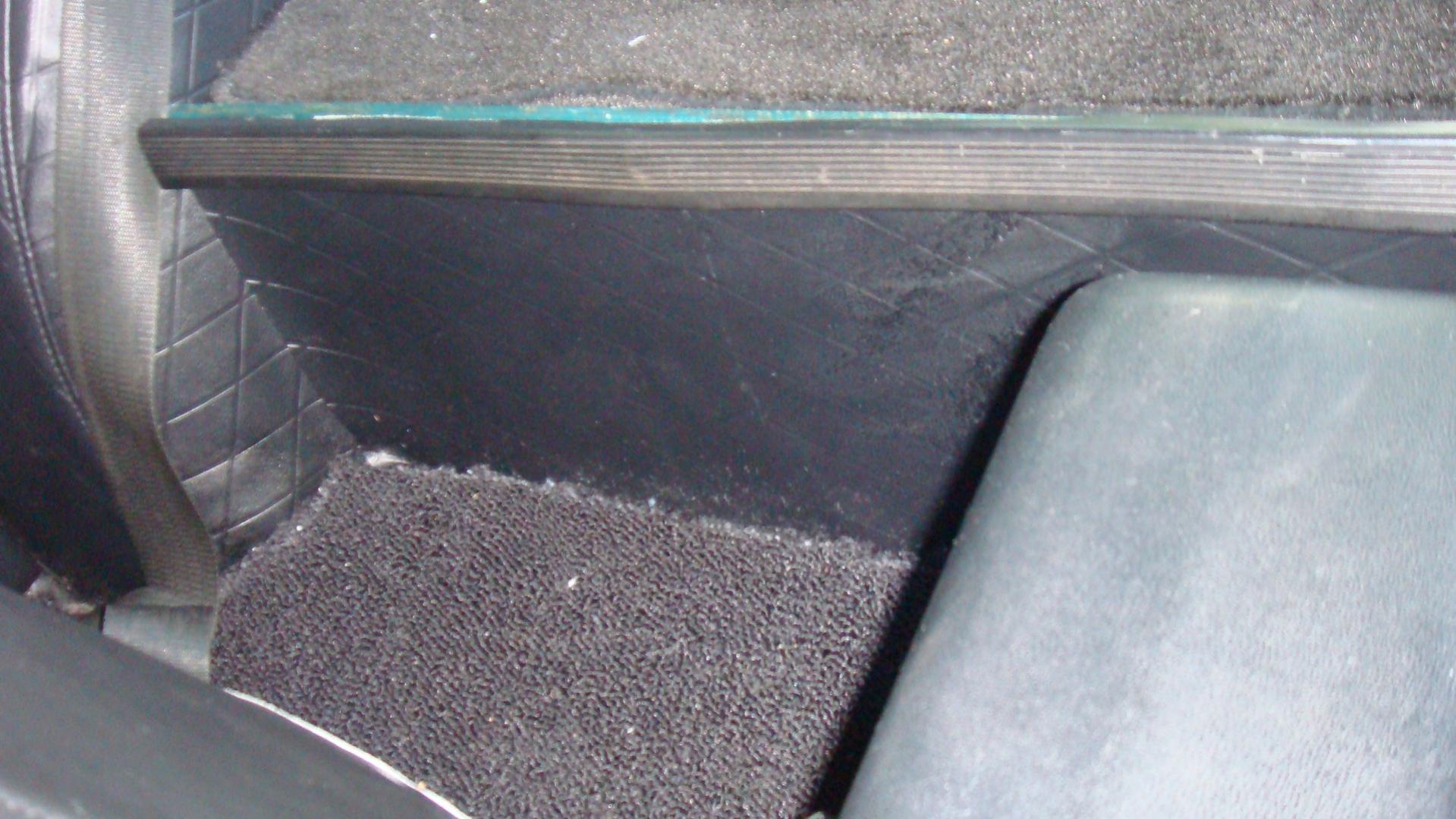

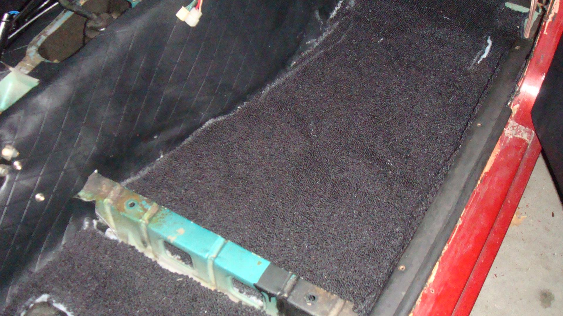

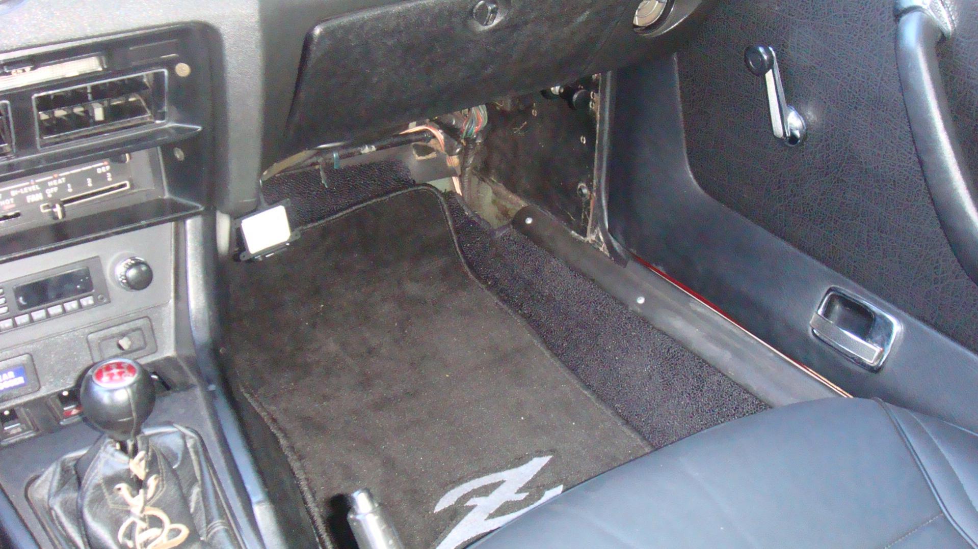

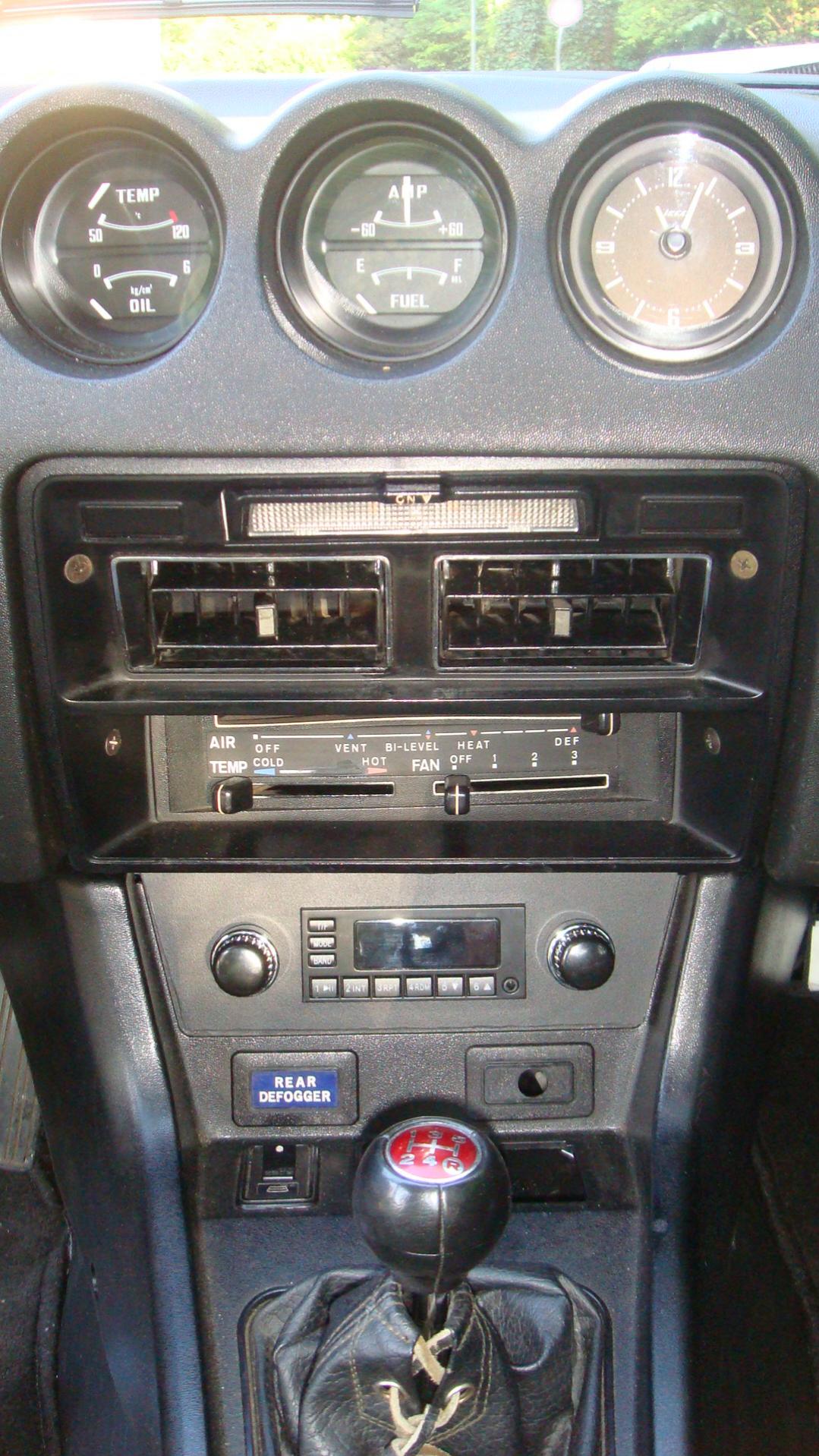

                            • Salut a tous!
                              Aujoud'hui il faisait beau au pays du gruyere, donc je me suis occupe de la voiture.
                              Au programme de la journee, finalisation de l'interieur par l'installation du caisson d'enceinte MSA et de mes belles Rockford Fosgate
                              Bon le caisson monte plutôt bien, mai le pb c'est qu'elles sont trop puissantes (75W RMS) pour l'ampli de l'autoradio qui ne fait que 4x50W RMS, du coup suis bon pour un ampli intermédiaire, mais je ne m'avouerai pas vaincu...

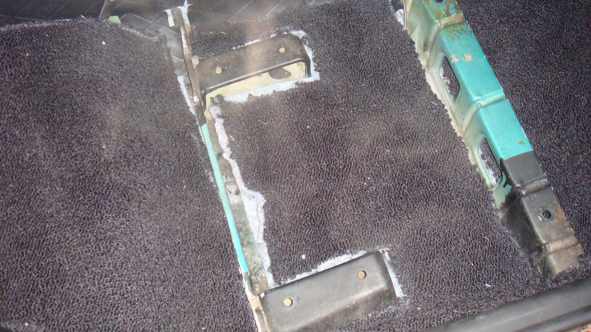

                              Sinon j'en ai aussi profité pour prendre de photos que je partage avec vous car elle donne un aperçu de tout le travail effectué cet hiver c'est a dire l’intérieur.
                              On commence par des photos lors de l'installation de la moquette que j'ai retrouvé, ce qui montre quand même la mauvaise qualité du matos qu'il propose (en moquette), puis celles d'aujourd'hui, y compris les sièges dont je suis très fier.
                              J'ai du coup des petites questions:
                              -j'ai plus la lumière du tableau de bord depuis que j'ai installé l'autoradio. y'a-t-il un fusible ou qqchose?
                              - J'aimerai retrouver les caches plastique des boutons se trouvant sous l'autoradio, quelqu'un en aurait-il?
                              - Aussi, je cherche une baguette noire afin de couvrir la lèvre de séparation entre la cabine et le coffre. la mienne est en piteux état, du coup on voit le vert d'origine. quelqu'un en a une?
                              - J'ai pris des photos de mes jantes EXIM (pas Enkei ) si quelqu'un veux bien me les échanger contre des jantes type accessoire d’époque comme celles de JFK.
                              - A l’arriere j'ai la pièce qui couvre le bas du hayon, mais j’hésite encore pour la fixation... quelqu'un a une idée?
                              voila, maintenant je vous laisse juge, pour ceux qui on vu les photos de la voiture a l'achat (que je n'ai plus car elles sont sur l'appareil d'une demoiselle que je ne vois plus), y'a quand même du progrès
                              Evidement apres tout ce boulot, y'a des trucs bien et des trucs moins biens mais je suis a votre disposition si vous avez des questions.
                              • Salut Lulu,
                                Ta voiture commence a être pas mal l'amigo, apparemment tu as pris la moquette bouclée, perso c'est pas mon truc mais ça change un intérieur, tes sièges sont effectivement superbes, pour ta barrette en plastique noire qui semble avoir été couper, je sais que VGV en avait une que je lui avait vendu et que j'avais moi même acheter a Sean, sinon il te reste la possibilite de recouvrir les parties de carrosserie visible avec du skai noir en attendant de trouver ton bonheur sur Ebay.
                                Cote roues attention a l'expertise suisse et a l'homologation de tes roues, rapproche toi de Mitx qui a trouver un fournisseur vendant des produits homologues en suisse pour les expertises.
                                Ca serait dommage de te voir refuser ton permis de circulation pour un truc comme ça, j'ai eu une fois le probleme avec ma Porsche au services des autos a Genève.
                                Sinon j'ai hâte de voir ton bolide.
