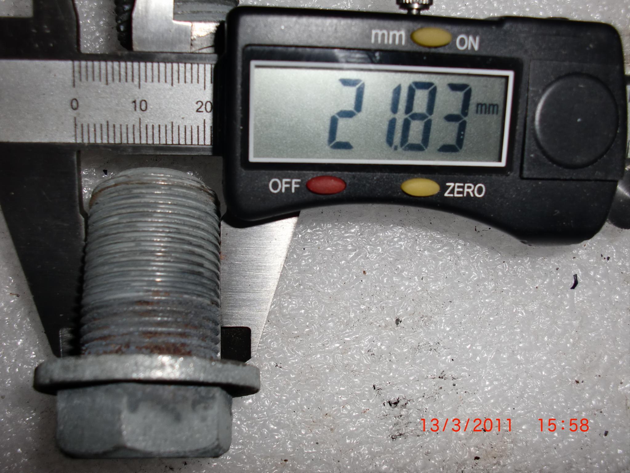

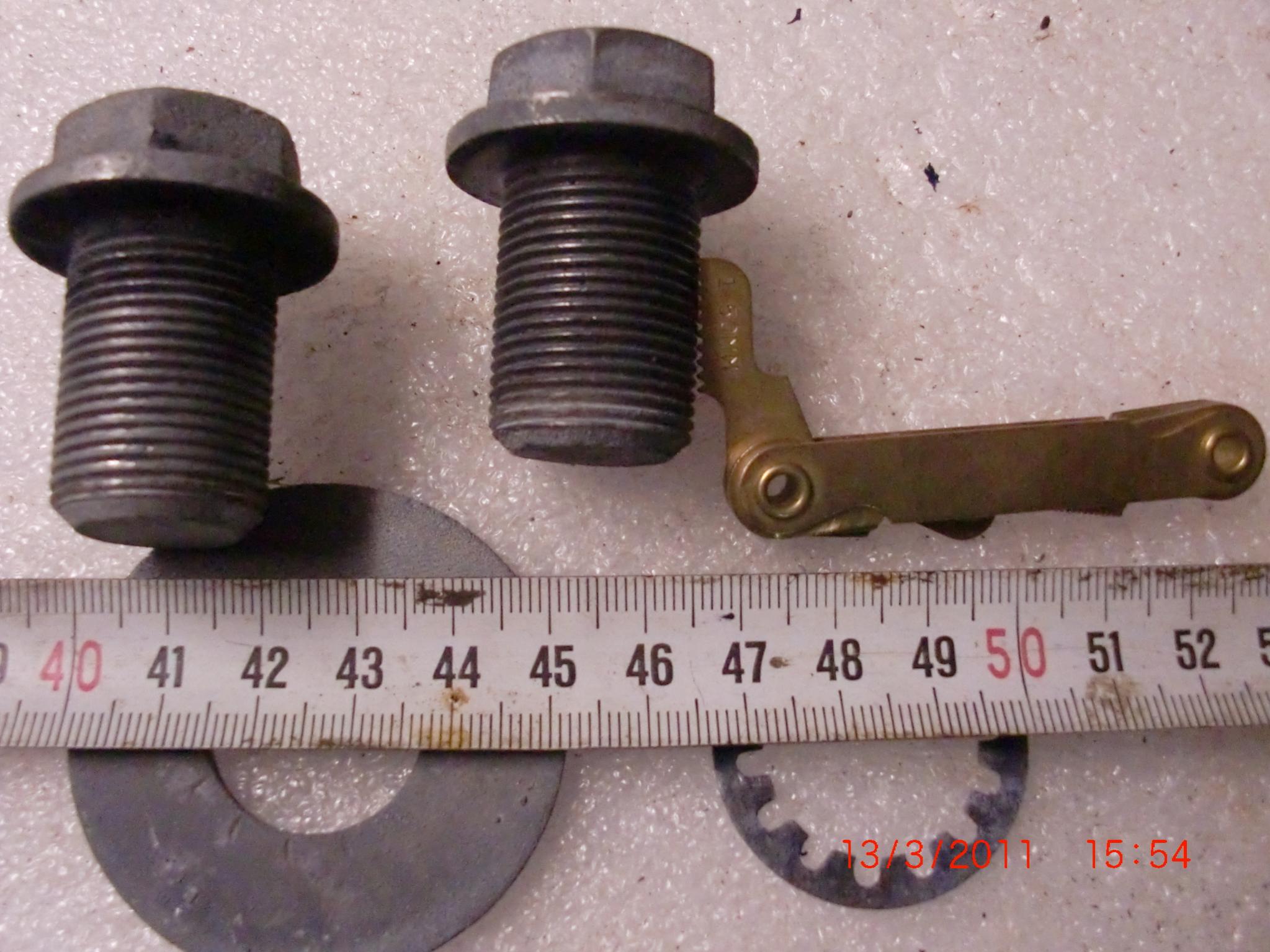

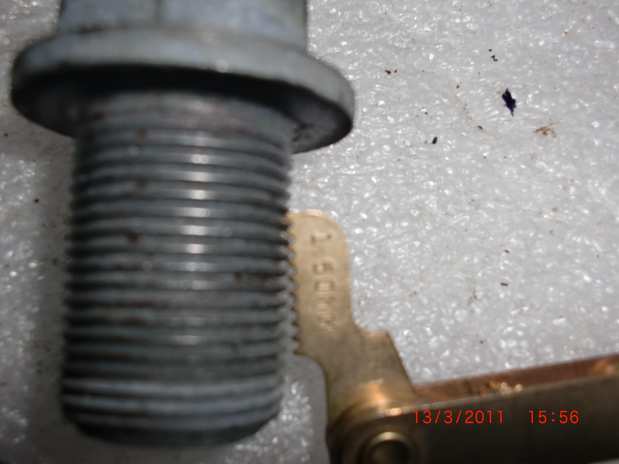

                  Pour ce qui concerne les 4 vis du cardan en bout d'arbre : 8 X 25 mm,lisse sur 15 mm, pas 125, clef 12 classique !
                  pour les vis d' arbres de cardans de transmission, c'est bizarre : Diamètre 10.40 mm,lisse sur 12 mm, longueur 22 mm , clef de 14 . je pense qu'on peut mettre du 10 en six pans creux, plus facile pour passer la clefr

                              Justement tu entends quoi par ajuster ? le diamètre est bizarre et c'est pas de la cote anglaise, vu le filetage en 125 alors ? vis spéciales comme dit Laurent ?
