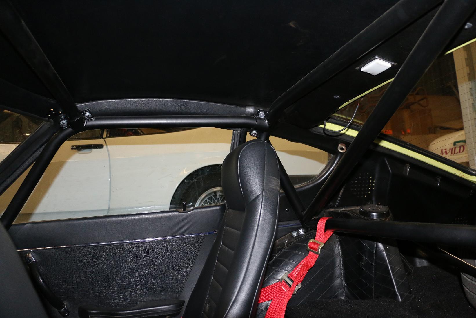

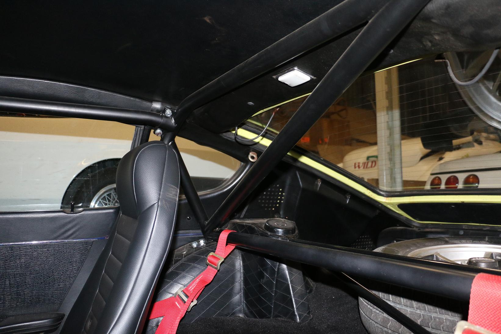

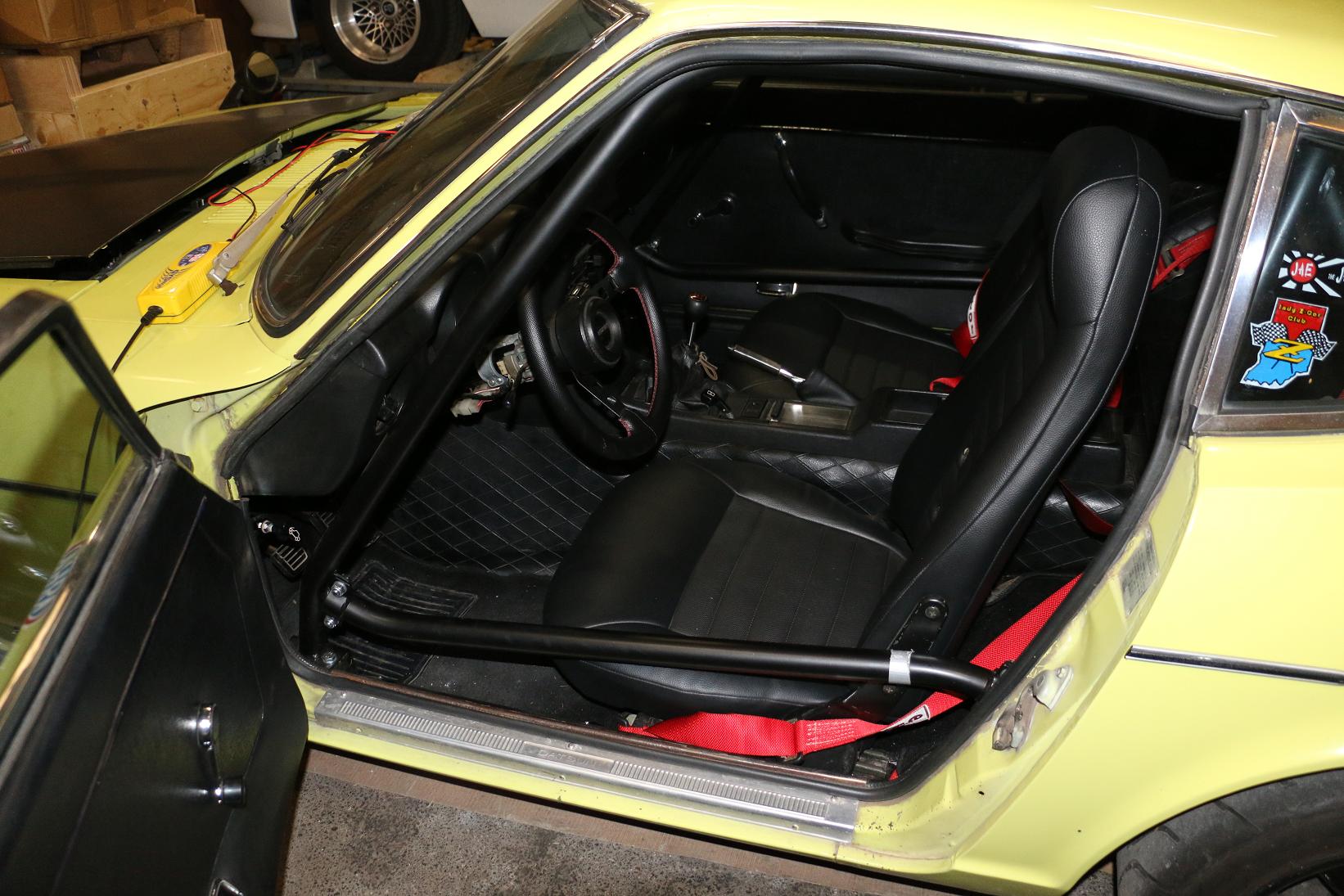

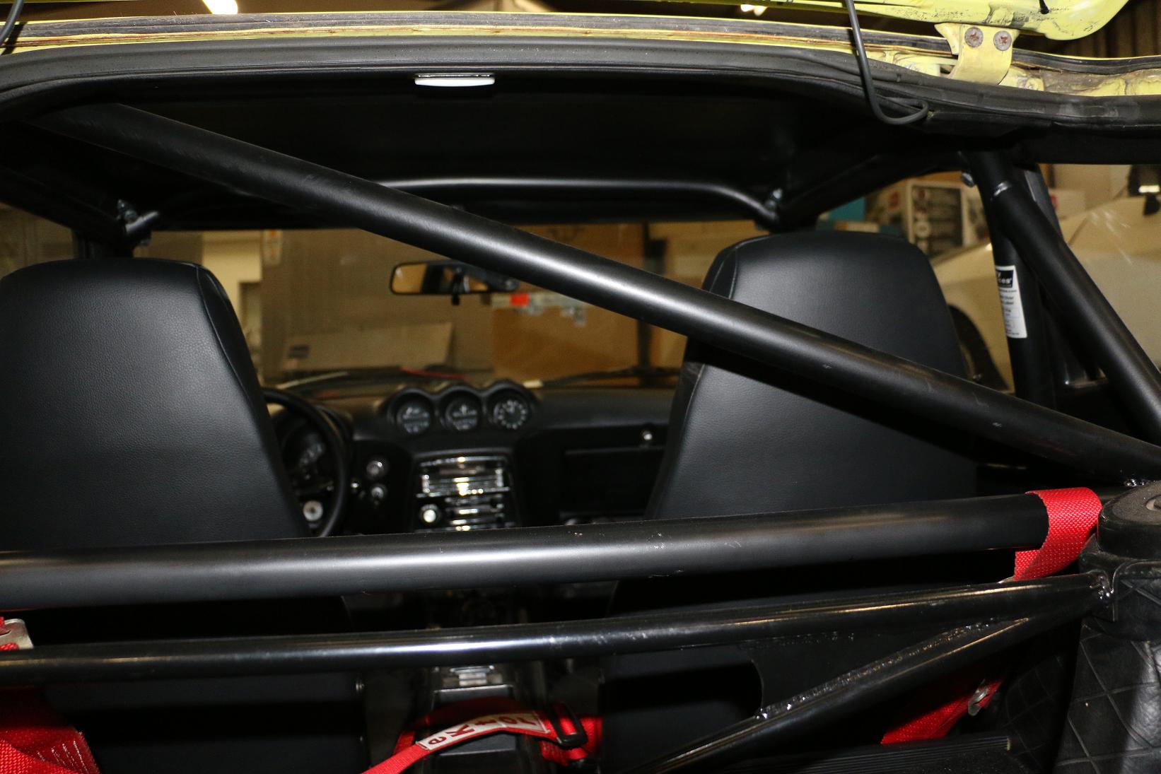

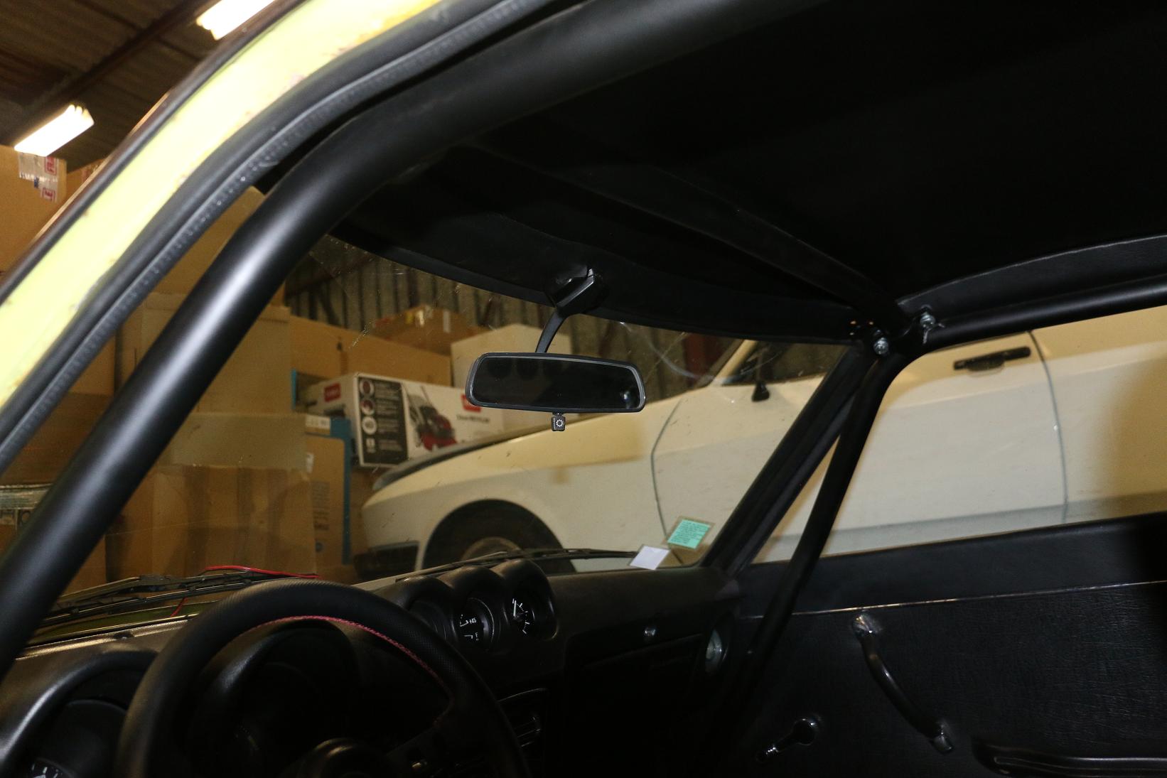

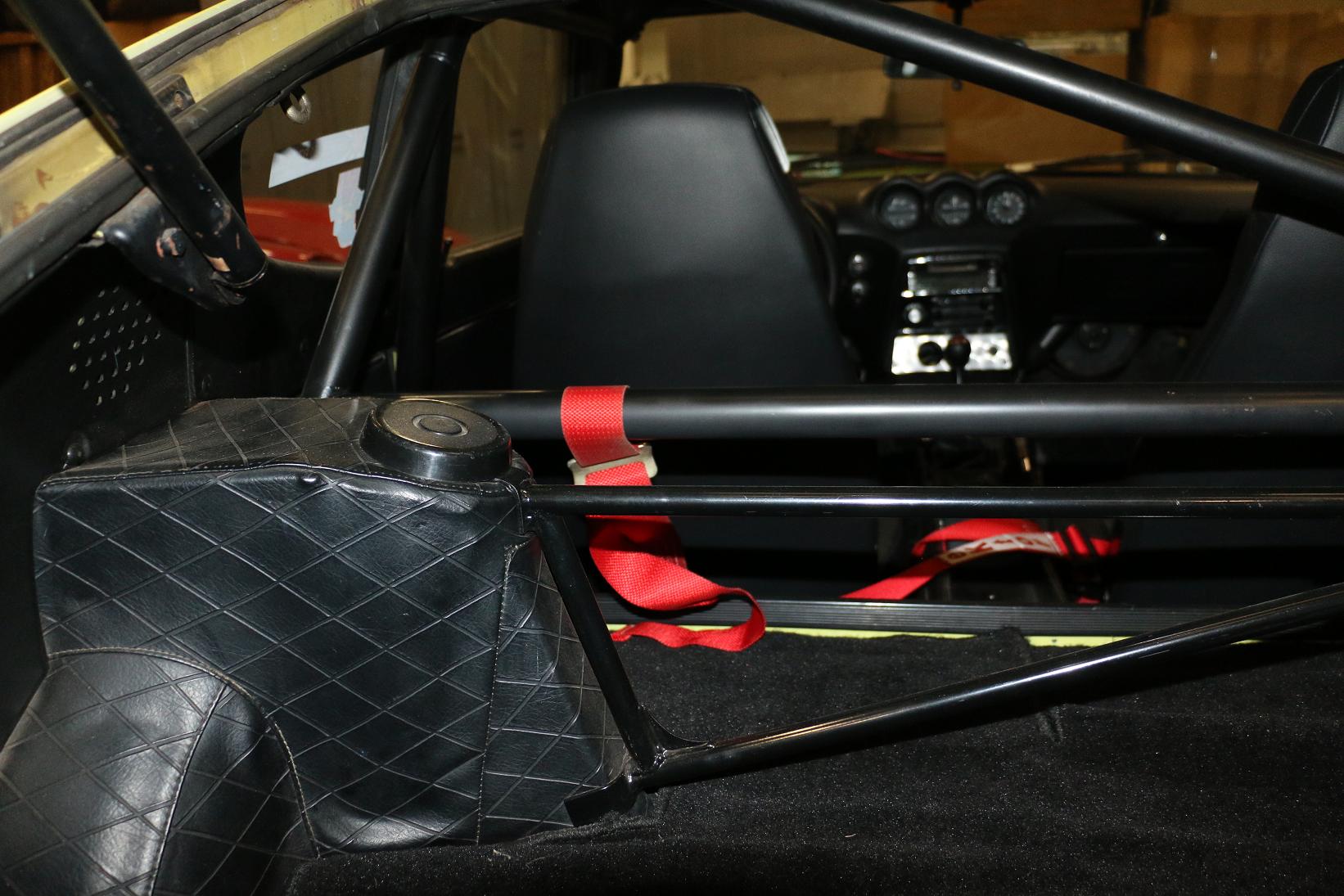

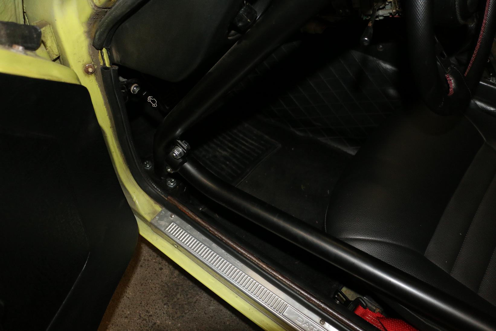

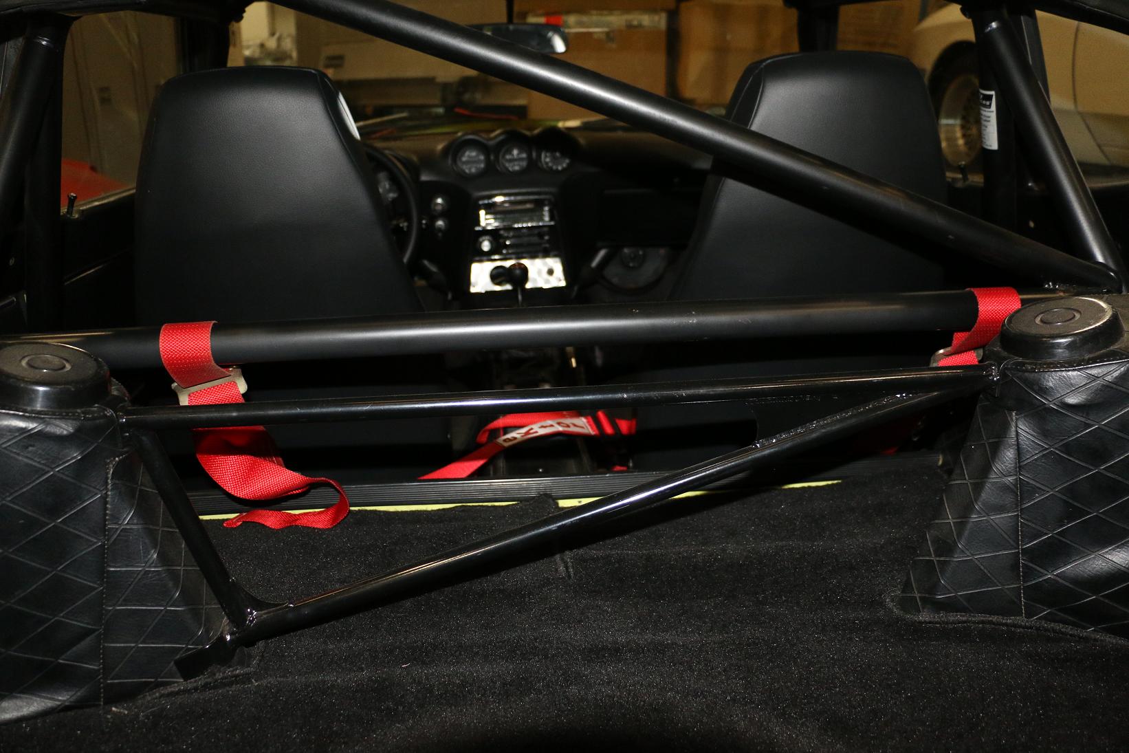

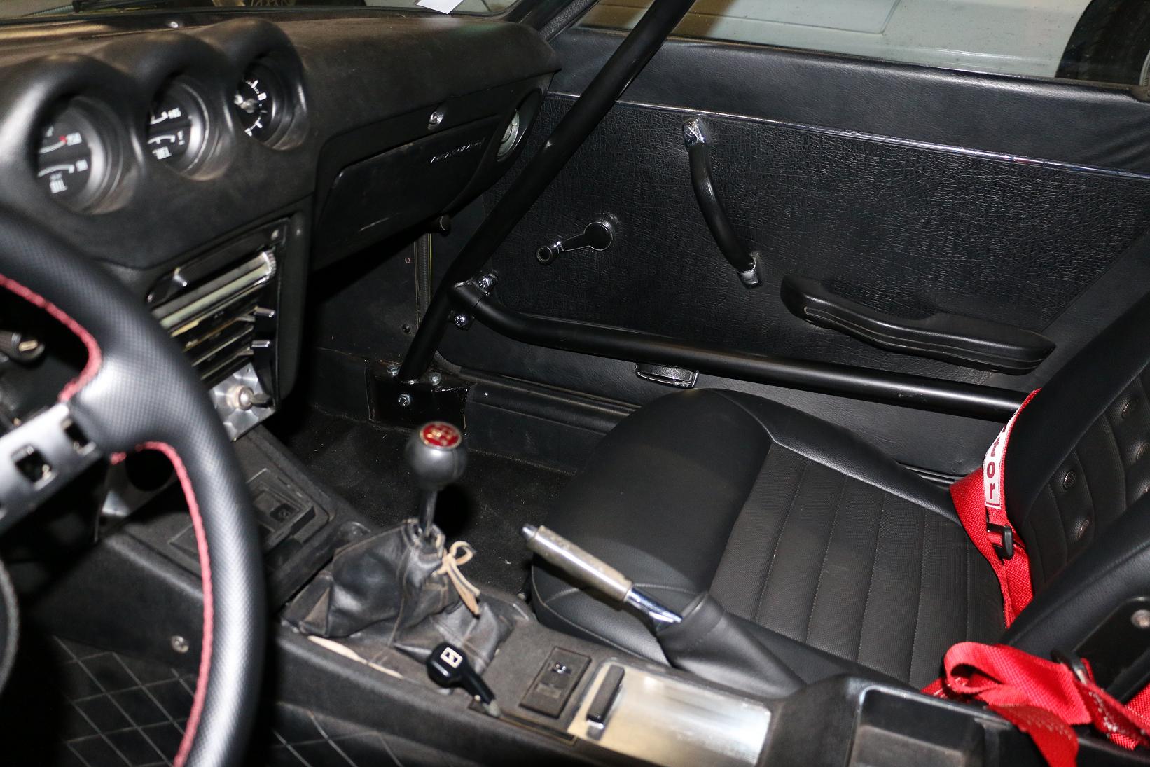

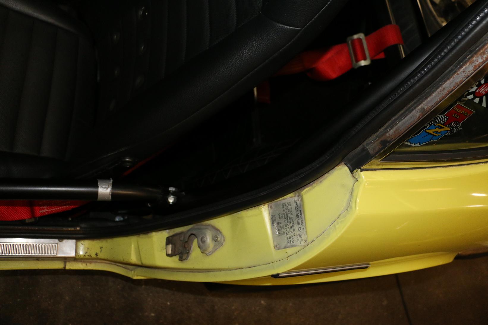

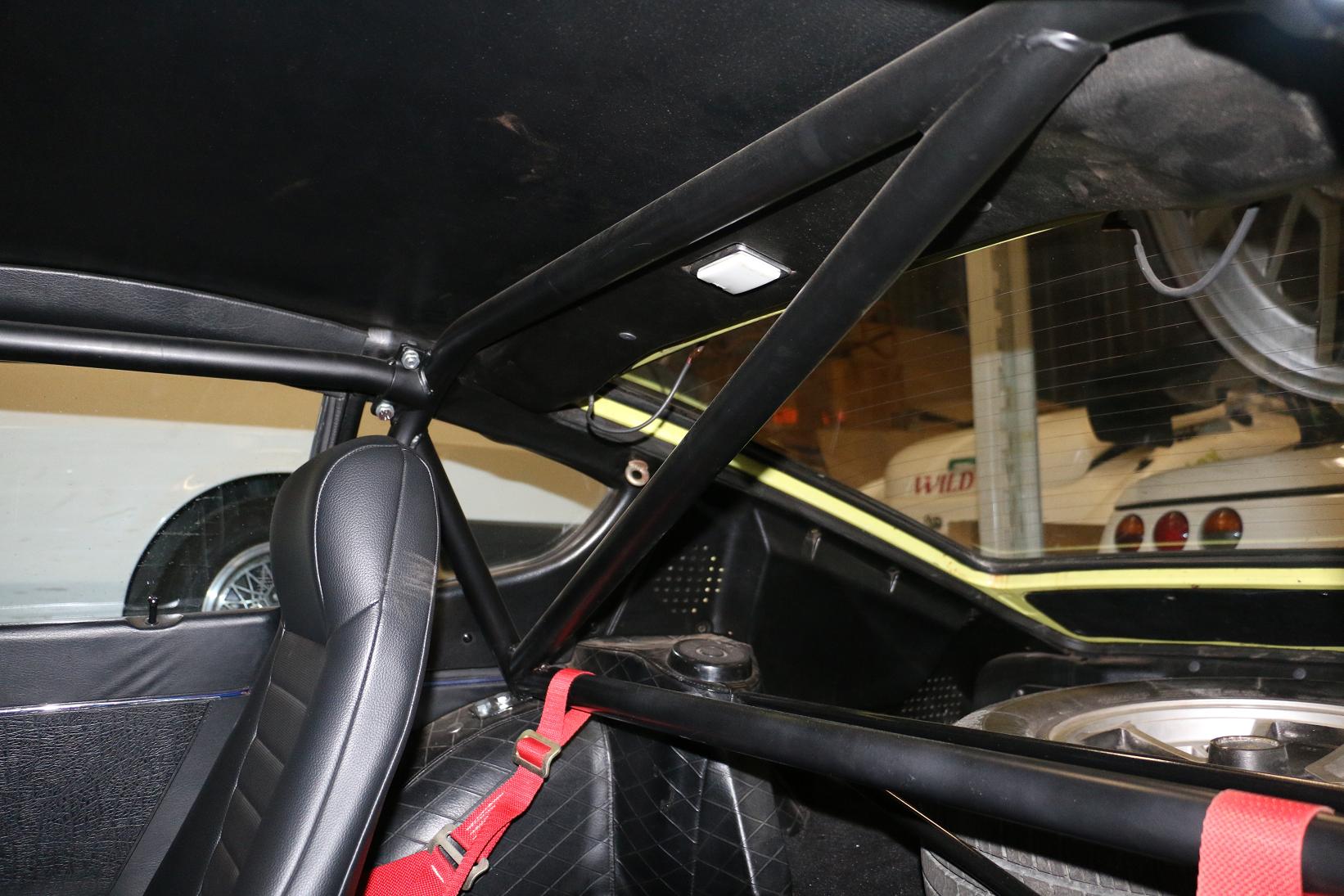

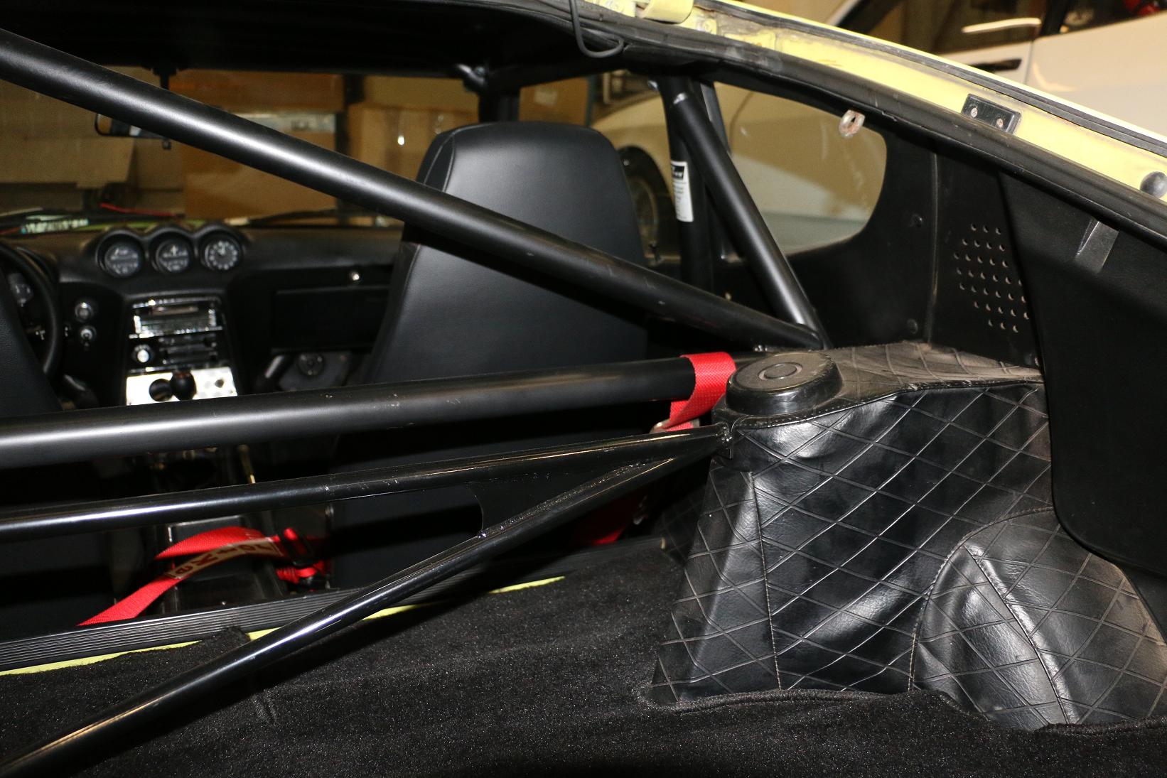

                            Voici les photos de l'arceau six points Safety devices monté dans la 240Z.
                            Les montants avant passent sans toucher au tableau de bord.
                            Les montants arrière sièges sont le long des montants de porte.
                            Les revois arrière sont fixés sur les passages de roues.
                            Une barre horizontale à l'avant du toit, et une autre à l'arrière du toit.
                            Une barre horizontale entre passages de roues arrière.
                            Une barre transversale à 45° à l'arrière entre passage de roues et toit.
                            Deux barres de liaison des montants avant/arrière le long des sièges...
                            Facile à rentrer (ou presque!) et plus difficile à sortir (pour un vieux comme moi!).

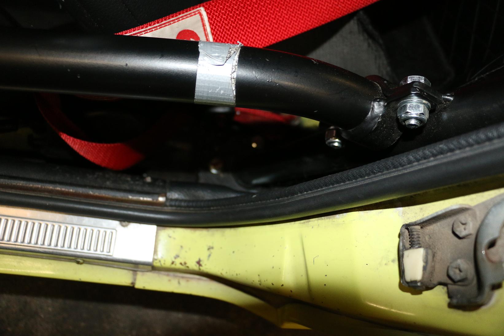

                            Les montants sont boulonnés sur des appuis soudés au bas de caisse latéraux.
                            L'ensemble est démontable (hors pieds supports soudés)
