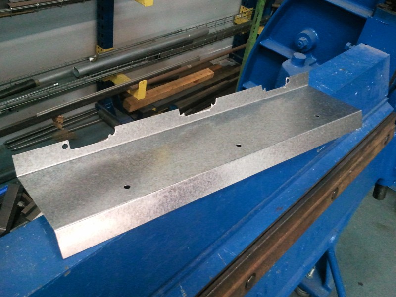

Je viens de réaliser mon pare chaleur pour mes carbus
Je suis parti d'une feuille d'acier galva de chez Casto de 1mm d'épaisseur.
Au taf, j'ai la découpeuse à tôle et la plieuse. Et voilà le résultat!
Il s'accrochera sur les goujons des carbus. J'ai aussi fait 3 trous pour y installer des vis avec entretoises de 35mm de long faite avec un tube en cuivre qui iront chercher les carbus pour un maintient optimal (= pas de vibrations parasites!).
Il recouvrera uniquement les carbus pour laisser le collecteur chaud (= meilleure vaporisation & moins de condensation dans les conduits). Le but est de protéger les carbus contre le rayonnement du collecteur.
Pour le matériau, j'ai hésité entre l'alu (qui ne rouille pas, qui est léger mais que n'aurait pas forcément tenue le pliage) ou l'acier galva (plus lourd, qui ne devrait pas rouiller mais surtout que a une conductivité thermique plus faible que l'alu - donc plus performant contre le rayonnement)

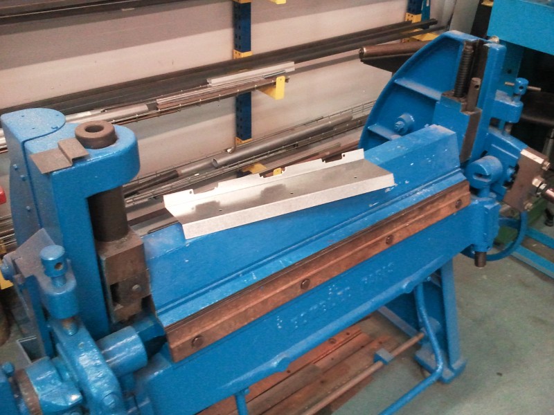

La pièce sur sa plieuse

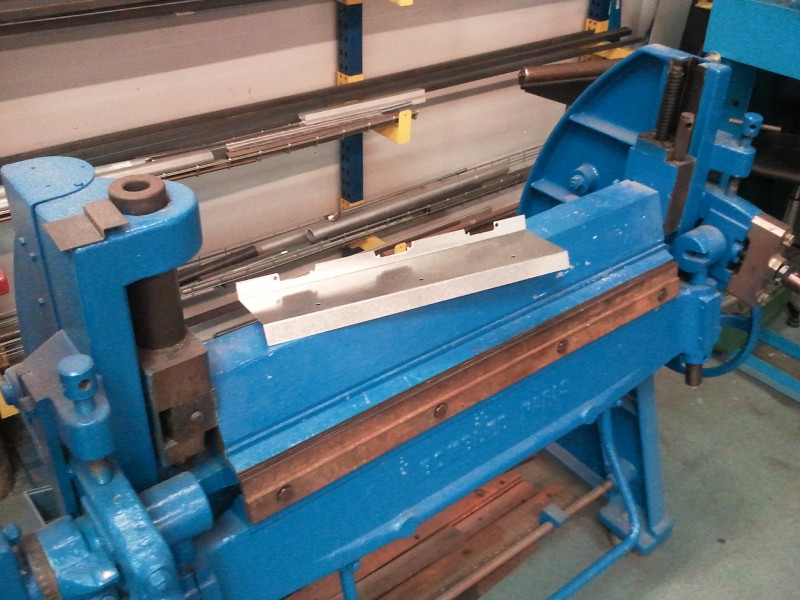

et un zoom
