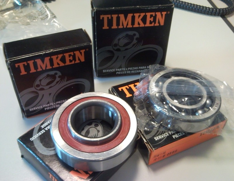

                              Je commence à recevoir les pièces pour le remontage à venir.
                              Voici les roulements de roue arrière.
                              Alors, pour info, j'ai commandé des Timken mais dans les boites j'ai trouvé des roulements SKF et NTN
                              Pour info, la référence SFK était 10$ plus chère que celle que j'ai pris alors qu'il s'agit du même produit, allez comprendre

                                On passe ensuite aux fusées. Il a fallu d'abord déposer les roulements pressés dessus.
                                Je me suis servi d'une presse (25 tonnes) pour ça et d'un extracteur (un truc d'homme de +10kg). Les outils sont complétement disproportionnés pour ces opérations mais ça marche bien
                                Pour info, voilà à quoi ressemble l'outil (extrait du catalogue Facom)
                                On presse ensuite les tous nouveaux roulements (5000N de force environ - soit 500kg)
                                et voilà le travail
