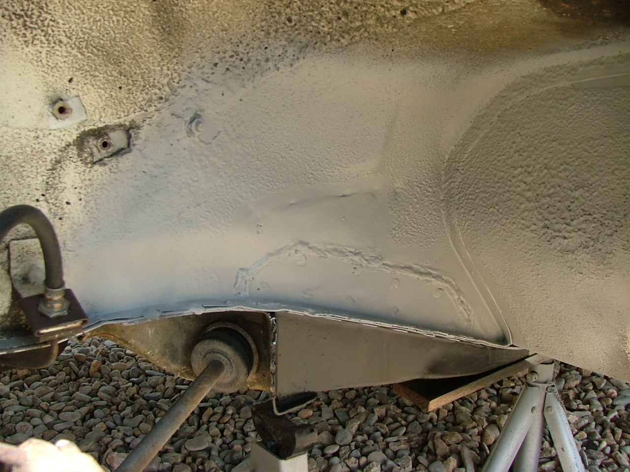

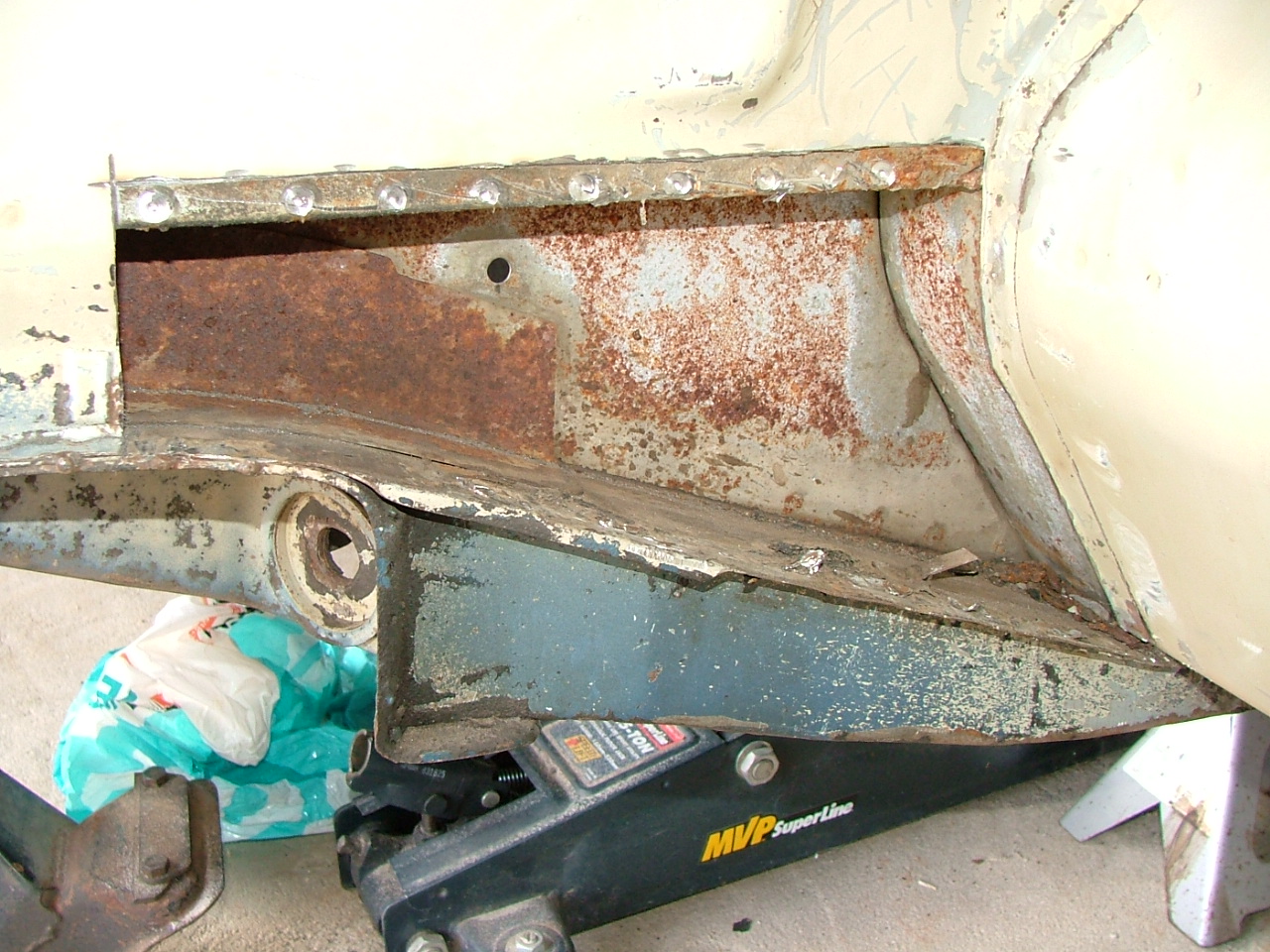

        Pour la caisse, j'ai vécu mon premier grand drame: la rouille. J'en ai trouvé
        J'ai donné un coup de maillet en caoutchouc sur une partie suspecte et paf! le trou dans la tôle :'(
        Ça se passe dans le passage de roue au dessus des langerons. C'est donc une zone non visible "pas trop structurelle". Je vais tout poncer, reprotéger, riveter une plaque pour le moment (le temps que la Z re-roule) et je l'emmènerai faire une retouche soudée comme il se doit plus tard.
        Du coup, il va falloir réparer tout ça. Le support de bras est bien rouillé aussi, il va falloir décaper et reproteger.
        J'ai aussi prévu de repeindre le passage de roue avec de la peinture noire. Je vais voir ce que je trouve (et non, je n'utiliserai pas de la peinture casto en bombe pour ça )
        Affaire à suivre donc.
          Ben mon pote ,je suis désolé, mais ton " non structurel " il est au contraire vachement structurel, c'est le renfort classique qui pourrit par superposition de tôles .ça veut dire que l'intérieur du brancard est atteint !
          faut découper et ressouder bord à bord , et s'il te plait, pas de rivets pop, c'est ce que j'avais quand j'ai gratté !!!et je suis pas le seul !!!!
            Le "pas trop structurel" est entre guillemet pour une bonne raison
            Quant au rivet pop, c'est juste pour ne pas laisser un trou béhant sous ma voiture.
            ça sera corrigé vite, en tout ça, je l'espère!

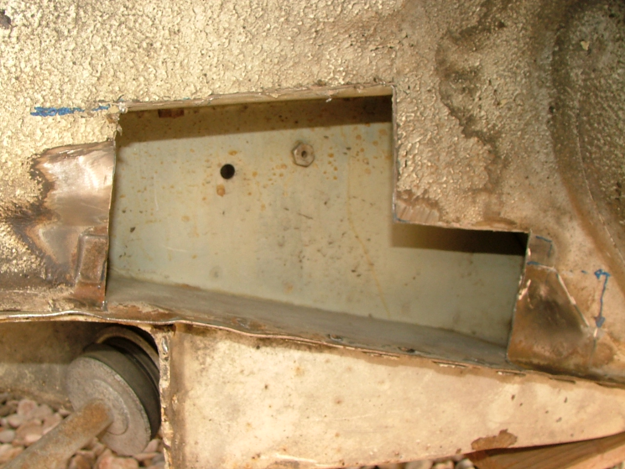

              Enfin pour le renfort c'est clair c'est structurel, c'est pas trop chiant à réparer voici en étapes pour savoir à quoi t'attendre (en espérant que dedans c'est sain)
              Comme tu vois c'est souvent mort derrière, il te faut dépointer proprement la tôle du dessus pour l'avoir en modèle pour la refaire
              Ensuite le plus dur ça sera de reformer la tôle du dessous
              + de Z dans le sud!!!
              280ZXG 2+2 1981 kit G NOSE
              10ans, 7ans et 4ans...
                suite:

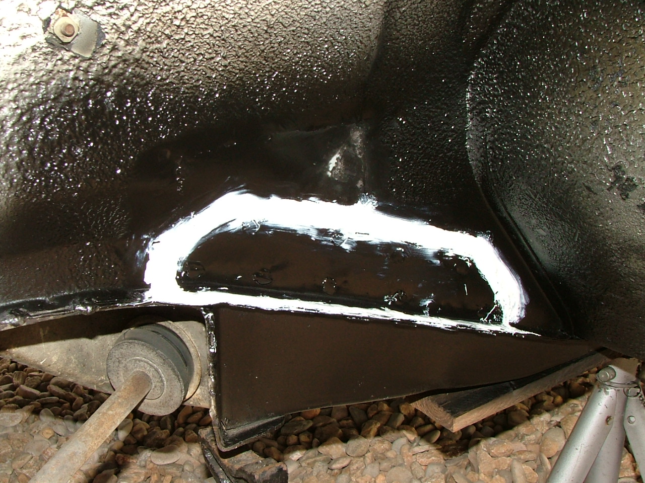

                La tôle de renfort doit être ressoudée par dessus par bouchonnage
                je soude le bord supérieur aussi pour éviter que le problème initial recommence et il ne faut pas négliger le joint de certi qui assure l'étanchéité
                ensuite peinture epoxy restom et une couche d'anti gravillon en bombe
                travail 1/2 journée (c'est mon deuxième que je refait) sans compter les temps de sêchage donc immobilisation env 2 jours

                    Ne pas oublier de traiter avant l'intérieur à l'époxy, et également après fermeture à la cire corps creux, et après c'est impec !
                      oui! même si l'autre côté semble ok , je te conseil de décaper pour voir puis de souder le haut avec quelques cordons de soudure et de faire descendre entre les tôles avant un peu de ferrose (c'est soudable)
                      Puis refaire le joint de certi et peindre et anti gravillon

                      sur ma 260Z j'ai du tout reprendre et ça donne ça, j'ai même du ouvrir tout l'av du longeron et sabler tout ça!
                      Ensuite peinture époxy, sauf aux zones de soudure ou j'avais mis du phosphatant soudable
