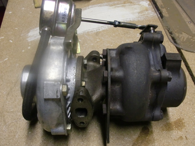

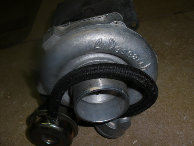

      alors là, combien ca vaut...j'en sais strictement rien, mais demain je ferai des recherches, car s'il vient d'une 21 turbo, il est fort probable que cela soit un T3 trim 60....et dans ce cas, ca pourrait m’intéresser. non pas que mon turbo montre des signes de faiblesse, mais au bout de 22 ans, vaut mieux en avoir un d'avance. je te tiendrai au courant.
      merci.

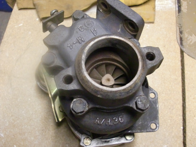

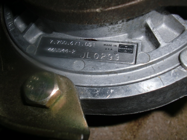

      Bon j'ai sorti le turbo, et j'ai trouvé la reférence chez Garrett: c'est un turbo de R18 de 1980, A/R 36 , donc trop petit pour toi, ref 465544-2 7.700.671.051
      • ah oui, c'est pas le même qui il y avait sur les R11 turbo, Super 5 GT, alpine turbo...etc? si c'est ca, c'était le modèle fait pour les 1.4L/1.6L je crois. oui trop petit...
