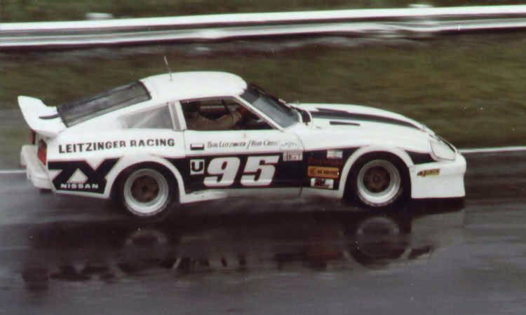

Je vais remettre aussi sur la liste cette déco racing un peu moins "schtroumpf"
