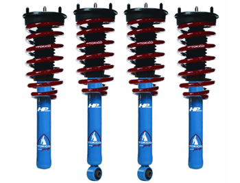

Pour le coupé 2 place on trouve des kit ressorts et amortisseur en toki HP
photo 1 rabaissement de 1"
seulement pour l'av en illumina qui lui est réglable! donc faudra prendre de toute façon les hp pour l'arrière!

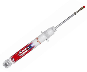

en GR2 devant et gas A just derrière
Le GR2 est un amortisseur bi tube (moins performant que le monotube surtout dans les déplacement rapides)
le Gas A just est mieux car c'est un monotube

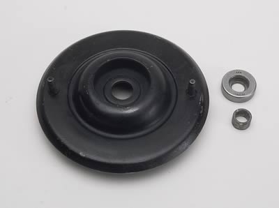

il peut être utile voir même important de changer aussi les butée à billes devant (qui permettent la rotation de la jambe de suspension quand on tourne!!!
) car en vieillissant les roulements grippent
ainsi que les paliers élastiques qui fixent l'amortisseur à la caisse et dont le caoutchouc aussi va vieillir
image 3 y compris roulement de butée à bille pour l'av
