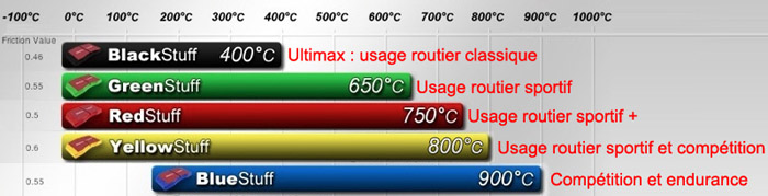

                je vais tenter les EBC green stuff
                on a le choix ultimax (black stuff) équivalent origine et green stuff 650°
                j'aurais bien voulu des rouge ou jaune... mais il n'y a pas pour la ZX

                  EBC ne fait plus la Green stuff pour 280zx
                  La noire reste dispo...
