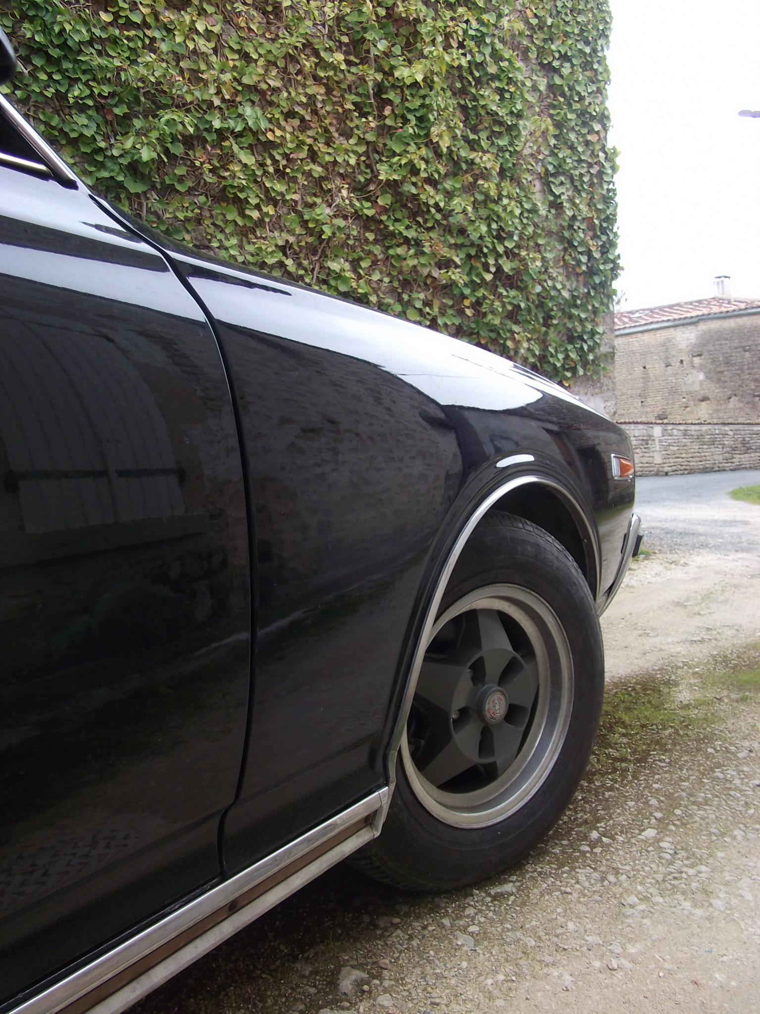

Je la trouve toujours aussi magnifique ta caisse!!!

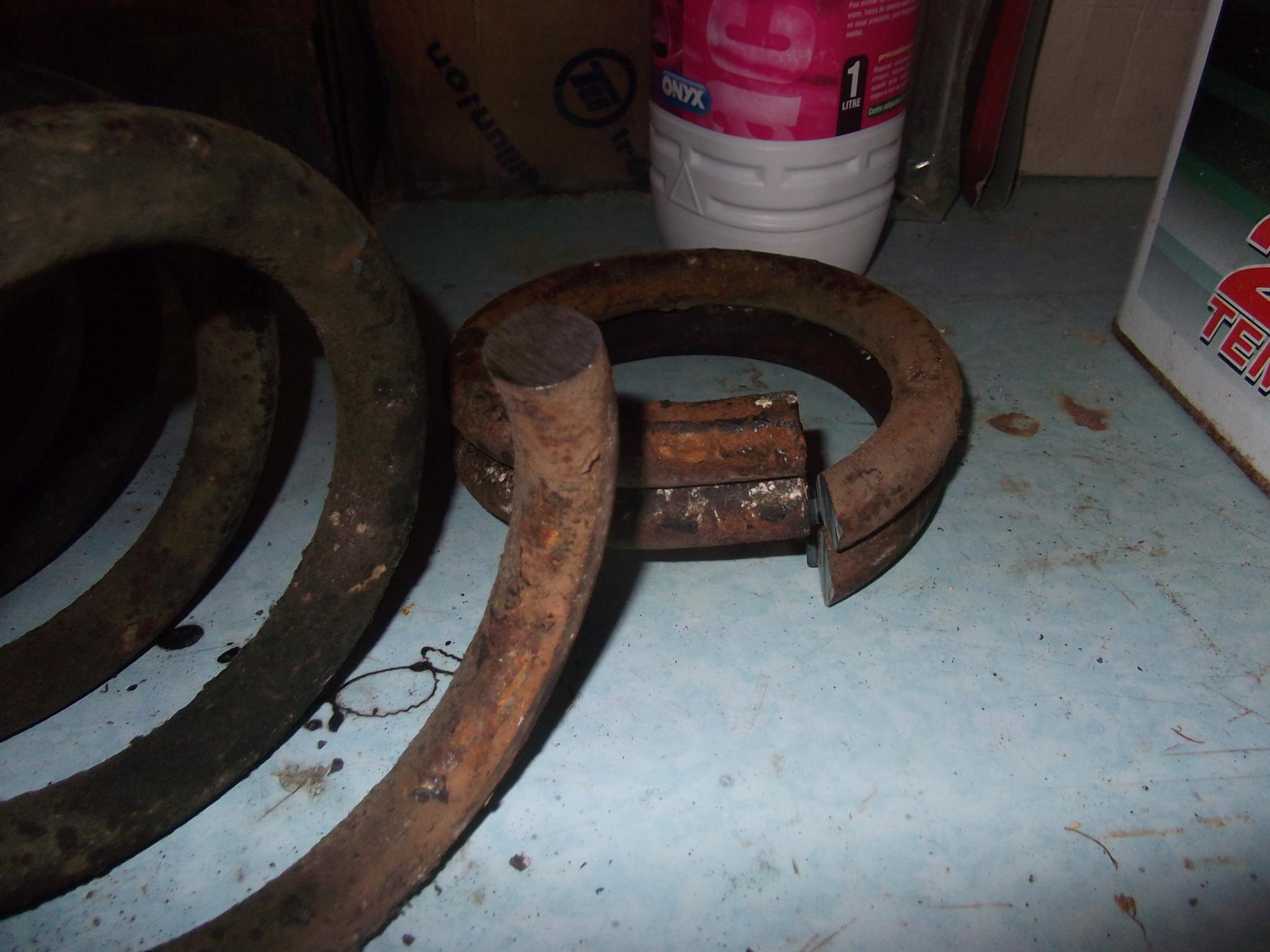

Envoyé par Sixenligne Voir le messageEn effet, si les lames se sont affaissées depuis que j'ai tracté la caravane, c'est parce qu'elles sont bien usées...
Et d'ailleurs sur la route, on sent bien que c'est "mou", a l'avant comme à l'arrière.
Donc reforger/recintrer les lames ?
De toutes façons, même si je remonte un peu l'arrière, l'avant sera toujours trop haut...
Manip d'un autre âge... À pratiquer avec casque antibruit !========================================
Envoyé par Flo_Alfisti Voir le messagec'est le poids de l'ancien alternateur en moin qui la fait remonter de 10 cm tu te trompe
nan mais rabaisser l'avant serait mieux que monter l'arriere , beaucoup plus beauvraiment cool cette caisse
Je n'ai plus qu'à remonter le ressort gauche, mais j'attend que la peinture sèche.
Sinon, c'est d'une simplicité... Datsunèsque!
Je pensais qu'il fallait obligatoirement retirer le ressort pour sortir l'amortisseur, mais en fait, non! ça prend 2min chrono pour le retirer...Fichiers attachésDatsun 260c de 1977 (L26 double carburateurs SU)

Joli le modèle "papy"... surtout pour toi!
Je ne peux pas m'empêcher de sourire, mais qu'elle est belle!!
J'espère que Sean va nous sélectionner ton modèle pour le calendrier à venir!
Et bravo pour les améliorations étape par étape...
NB: A la "Blues Brothers" tu es maintenant obligé de la conduire en costard-cravate, avec les sun glasses même si il pleut!!
