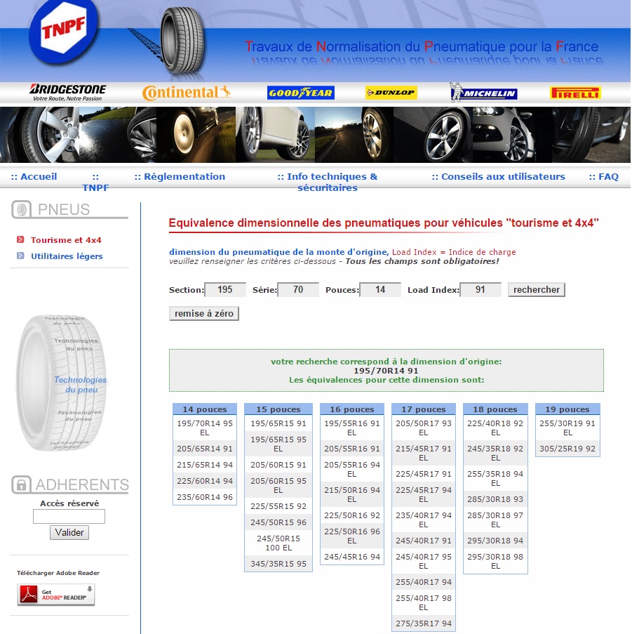

Pour info j'ai regardé les équivalences... pour ma Z
Alors si je prends les Jantes de Sean en 15x8 ça va poser problème car les pneus en 225x55x15... ça se trouve pas (enfin j'ai pas trouvé).
Reste le classique 205x60x15 en Jantes 15x7. là y a du choix.

Envoyé par Scorpion93 Voir le messagePour info j'ai regardé les équivalences... pour ma Z
[ATTACH]19719[/ATTACH]
