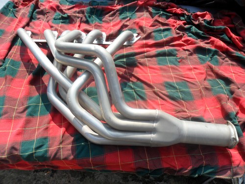

    Alors, apres avoir retirez l'annonce de ma Z, j'ai decider de faire quelque petit changement. J'ai commandé un kit de refection pour les SU cloche ronde, un nouveau joint de collecteurs ( S pq il sont 2 sur le joint ). J'ai bien reçus mes pieces, je n'attend plus que les nouvelles aiguilles pour les pistons de carbu, qui n'etaient pas dans le kit. Apres je monte le collecteur 6in1 acheter sur le forum (merci Sylvain), un super entretien des carbu + polissage exterieur et remonte bien sur. mise en place d un bequet . Esperant en profiter cet été ensuite je pense la remettre en vente.

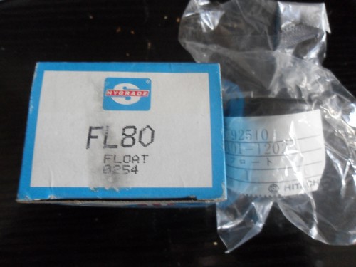

      Hello à tous , le temps le permet et entre deux travaux dans la maison ... Voila ce que j'ai deja à vous montrer.
      J'ai enfin reçu mon flotteur tout neuf. La marque HYGRADE ref: FL80 pour ceux que sa pourrai aider . (uniquement pour carbu 240Z, cloche ronde et de 1972).

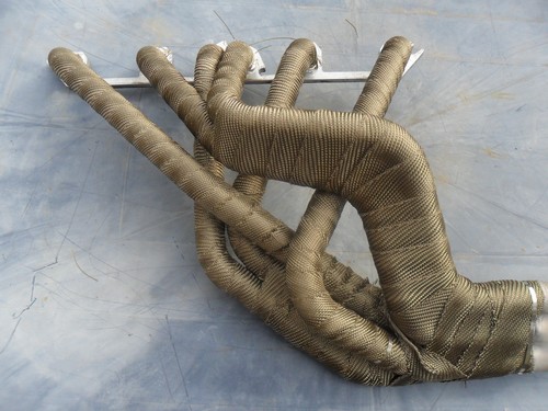

      Momification du collecteur avec de la bande thermique .

            Pas une bonne idée la bande. Mieux d'avoir installer une 'bouclier' entre la collecteur et les carbus contre la chaleur à mon avis.
            Content que tu as trouvé ce qu'il faut pour les carbus et merci pour les infos.

              Ce produit est conçu pour maintenir la chaleur des gaz d'échappement dans le collecteur (meilleur rendement) , et ensuite de par ce fait sa reduit la chaleur dans l'habitacle moteur ( mais c'est pas le but premier de c'est bandes comme beaucoup le pense ). Pour le bouclier, je suis d'accord avec toi c'est mieux pour la chaleur (comme c'etait fait sur les Z de course). Mais la c'etai pas mon but, on vera apres .Et puis il y à tjs la petite tôle qui tien les ressorts de rappel des carburateurs .(c'est ironique hin)

                Sean dit ça parce que ça favorise la corrosion de ton échappement. Tu as aussi évidemment un risque de voir la bande se déserrer.
                La bande évite aussi les radiations de ton collecteur vers les éléments environnants.

                  Pour la corrosion j'avoue ne pas m'etre pose la question comme c'est de l inox. Pour evite que la bande ne ce déssere, j'ai mis des coliers ( style colier à soufflet de cardant ) en inox également. Mais bon comme toute mecanique sa demande un entretien. Soit je la remplace ou si je voit que sa abime le collecteur j'elimine lol .

                    Le collecteur est en acier avec peinture céramique pour proteger déjà pas mal la chaleur

                      Avec la traitement céramique sur ma collecteur Nismo, je pourrais la toucher avec ma main à l'arret.

                        Sean, tu as oublié de dire qu'avec ta spécialité au boulot, tu as l'habitude de toucher du chaud!!
                        Les bandages sur un "crossover" c'est faisable. Mais par expérience du club local, sur les moteurs qui ont admission et échappement du même côté, plus personne ne le fait à cause du risque d'incendie.
                        La bande a une tendance à l'auto-allumage bien plus prononcée que les tubes métal...

                            C'est effectivement un autre point, les bandes absorbes les résidus éventuels d'essence.

                                Encore une fois c pas pour la chaleur qui ce degage dans l habitacle moteur . Mais bien pour garder la chaleur dans les tubes que j'ai fait ce montage. Autan pour moi il est en acier avec revetement ceramique lol . Du moment qu il ne fuite pas comme l'ancien sa me va .
