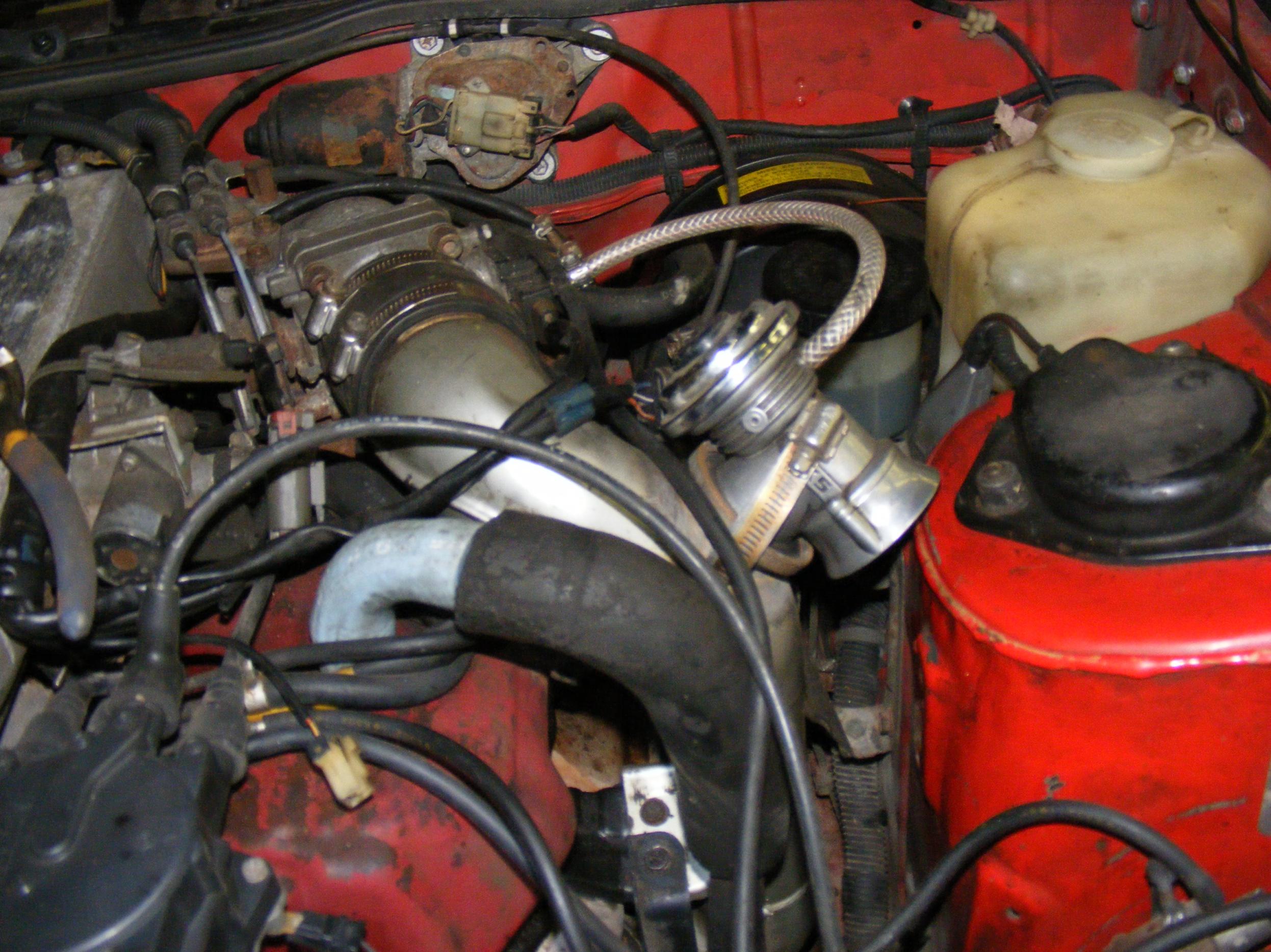

                est ce possible d'avoir une photo de la blow off valve
                pour voir le montage de plus pret
                merci

                  il y a t'il une tubulure speciale pour le BOV. ou c'est bolt on ?
                    voici une petite mise a jour des progressions et jai justement pris une photo du blow off que je vais probablement changer pour mettre une 50/50 et pour enlever ce (collet) afreux!! et pour toi roums je vais en faire une de plus pres encore
                    jai parler aujourdhui avec lencien proprietaire et il la fais instaler donc sa ete souder la et la pression du turbo a ete monter a 8.5 psi . combien le max en boost que le vg30t peu prendre sans probleme???

                      merci pour la photo du blow off ,je vois comment il est mit
                      parcontre tu as mit 8.5Psi sans echangeur, je crois que c'est le max que l'on peut mettre sans echangeur ( d'apres ce que j'ai lu mais je suis pas le savant fou de la Z31)

                        8.5 Psi c'est le max effectivement .. prévu au niveau stock car la soupape de dépression stock (pop off valve) situé à l'avant gauche du plenum se déclenche à cette pression. Si elle est enlevé et que tu as une blow off valve tout va bien .. il suffit de la régler à la pression désirée.
                        Perso au dessus de 7 Psi je tenterais pas sans mettre un intercooler .. ce serait con de péter un moteur pour çà.

                          quand tu dit de la regler a la pression desirer tu parle du blow off?
                          et sur mon encienne z31 le boost poussais 12psi avec la pop off valve et sans blow off
                          et 8.5 psi avec ma blow off je devrai la laisser comme sa? javais lintention dle monter a 10 psi....

                              pour la BOV on ma dit quil y a des 50/50 100/100 ect cest la quantiter que le BOV rejete exour une 50/50 il y a 50% de la pression qui es purjer par le BOV
                              moi ma HKS purje 100% de la pression(une chose je sais pas parcontre cest lutiliter du 50/50 ou 100% etc)
                              peu etre quelque peu un peu mieu ns eclairer ladessu
