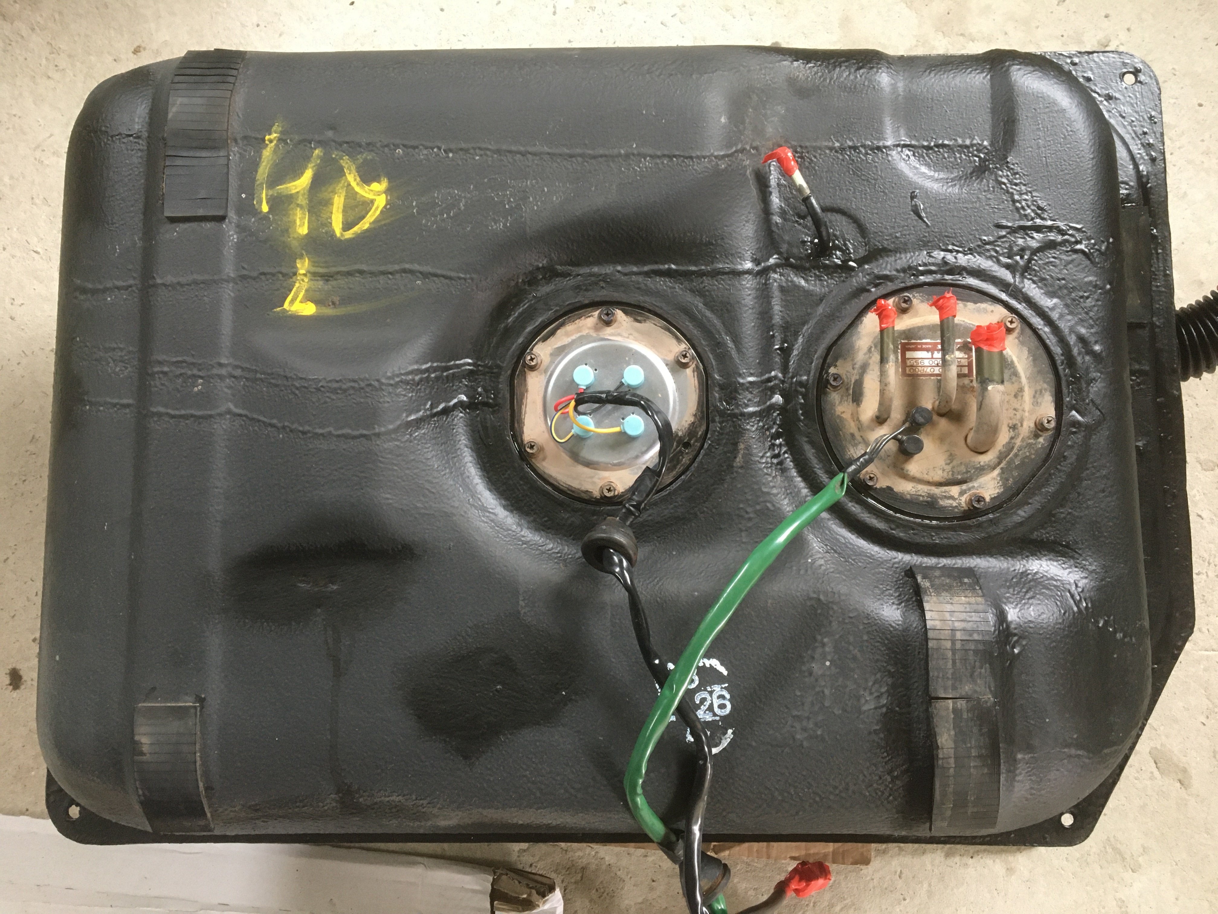

            Nouvelle pompe à essence gros débit, l'intérieur du réservoir est nickel ! une bonne nouvelle
            Cliquez sur l'image pour la voir en taille réelle   Nom : 		IMG_0994.JPG  Affichages :	0  Taille :		2,81 Mo  ID : 			318304

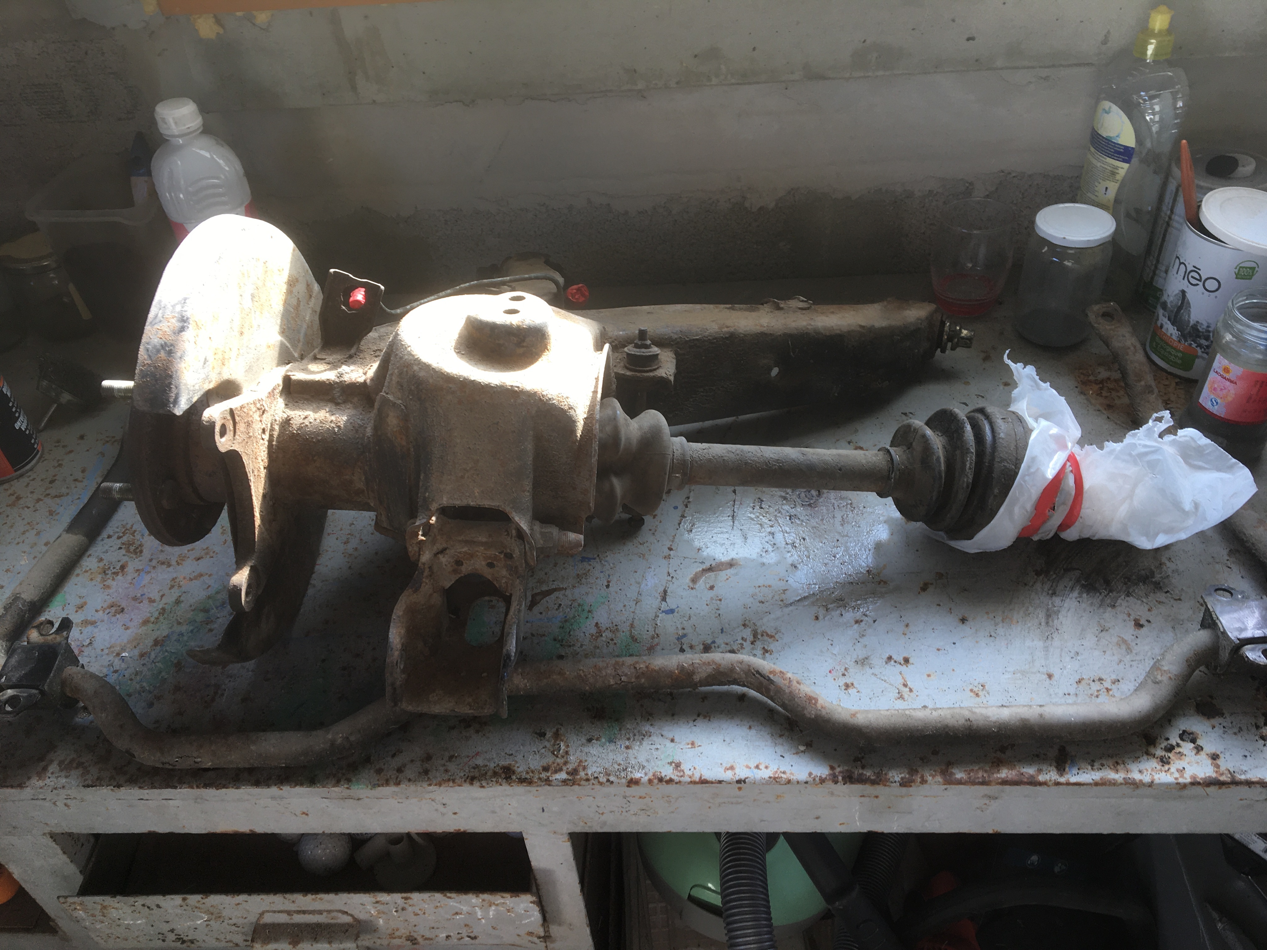

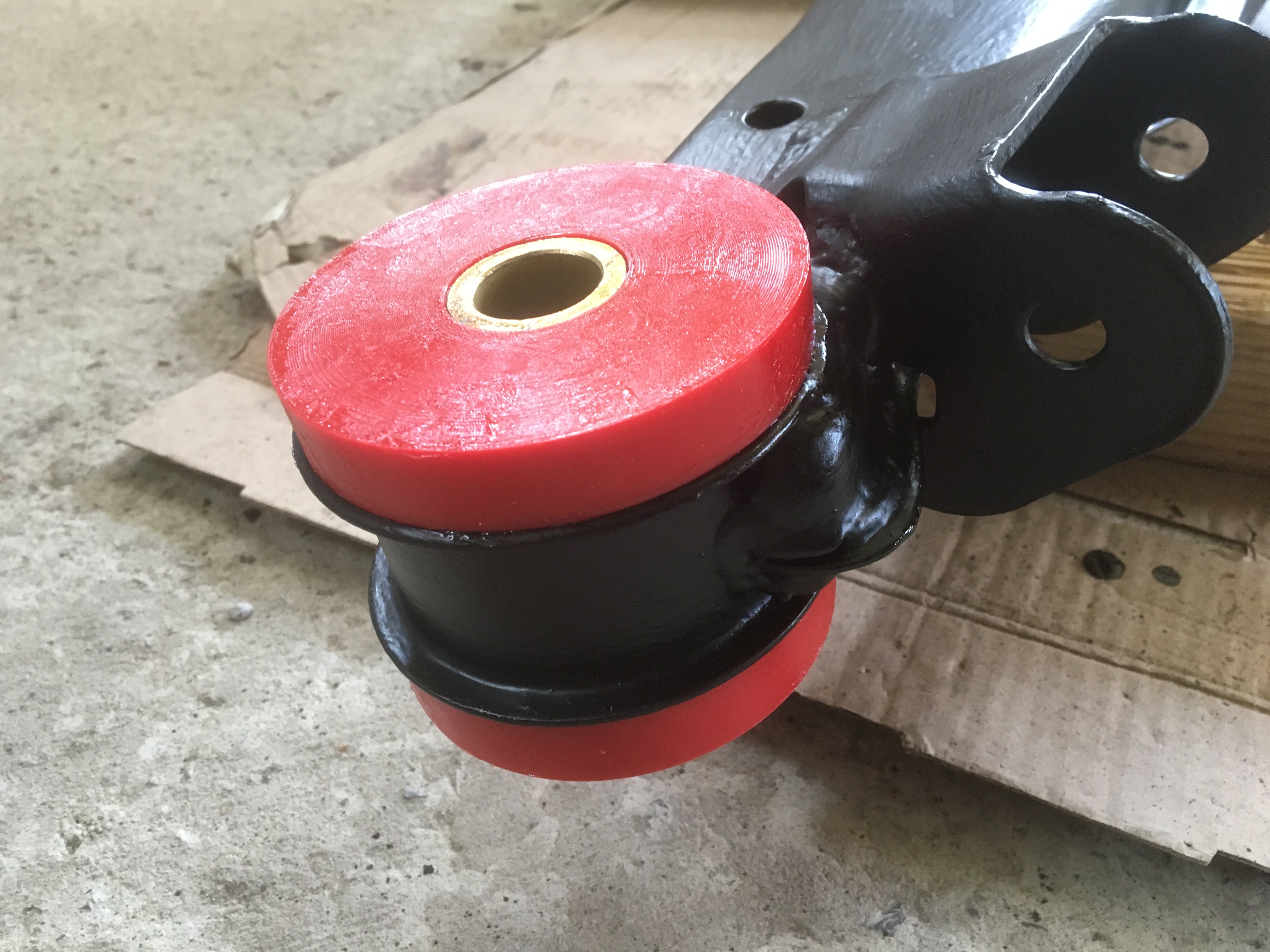

            Et maintenant l'habituelle, mais néanmoins tellement intéressante et consommatrice de temps, étape de brossage, nettoyage, anti rouille, peinture dont je vous passe les étapes !
            Avec une petite satisfaction personnelle dû à l'installation des silent blocks urethane que j'avais depuis plus de 10 ans en stock.
Nom : 		IMG_1025.JPG
Affichages :	57
Taille :		2,58 Mo
ID : 			318305Cliquez sur l'image pour la voir en taille réelle
Nom : 		IMG_1024.JPG
Affichages :	58
Taille :		2,70 Mo

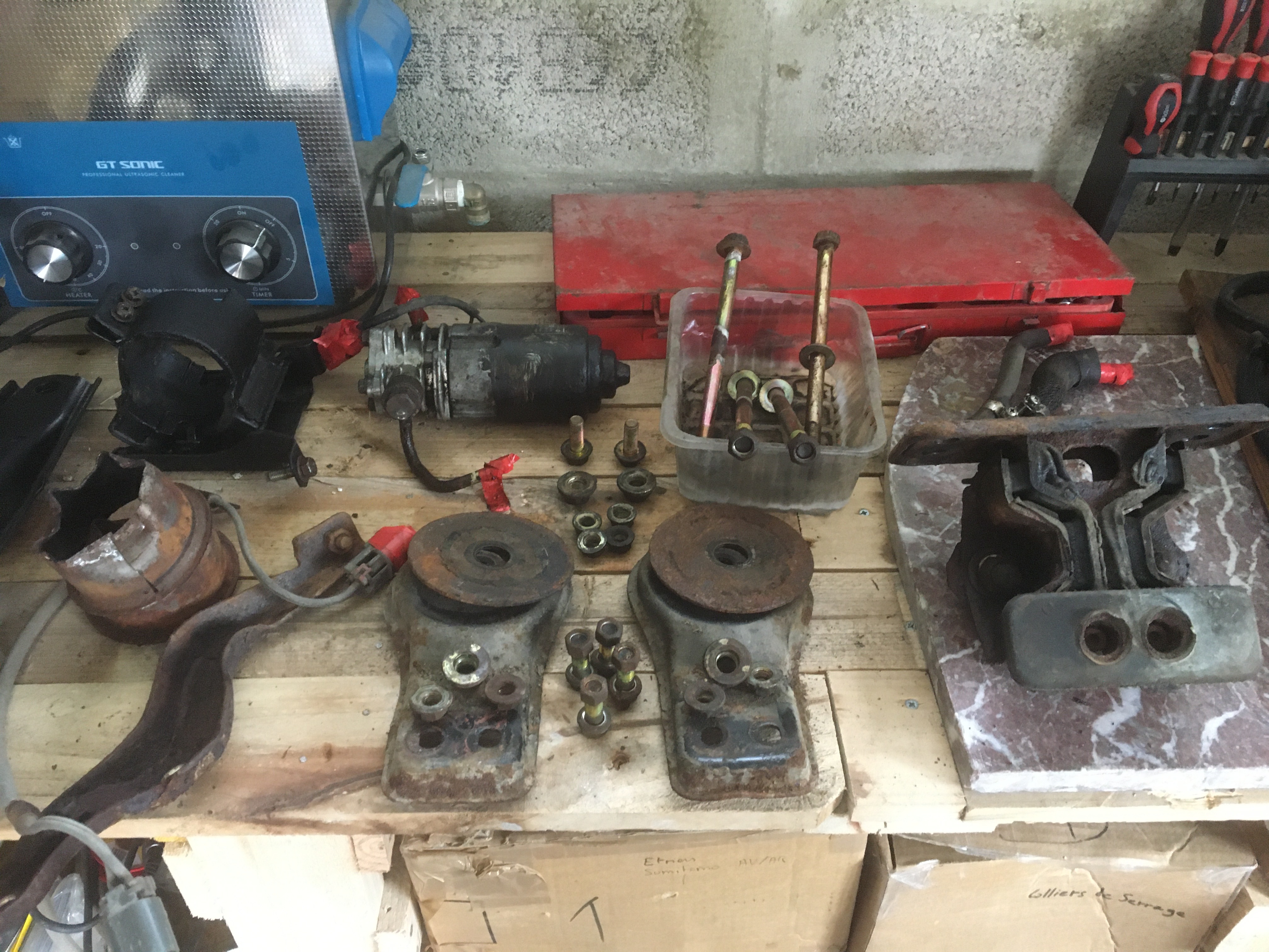

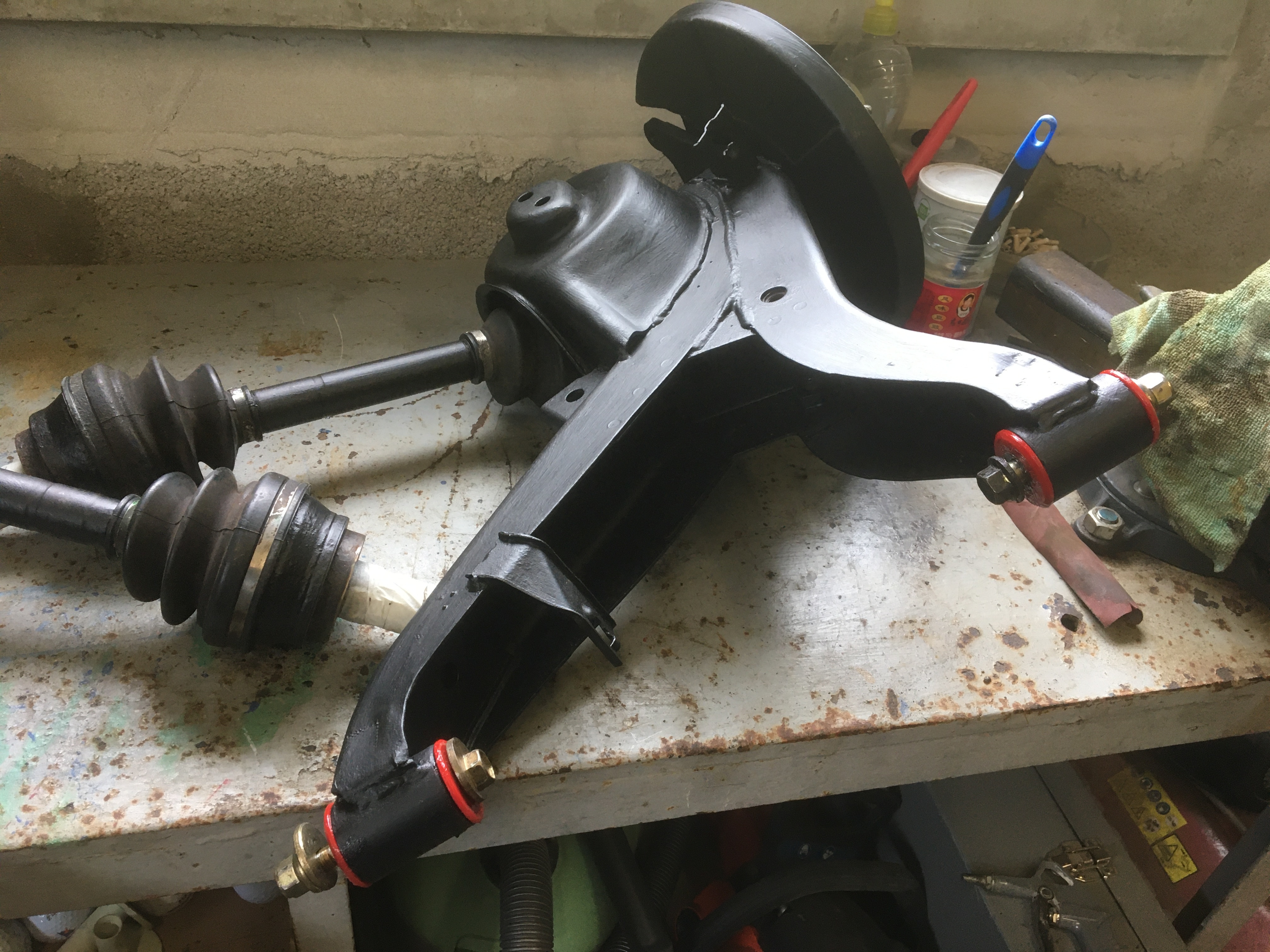

            La même avec le berceau arrière, tout le démontage de la partie berceau + pont s'est passé comme sur des roulettes.
Nom : 		IMG_1052.JPG
Affichages :	57
Taille :		2,94 Mo
ID : 			318307Cliquez sur l'image pour la voir en taille réelle
Nom : 		IMG_1053.JPG
Affichages :	57
Taille :		2,01 Mo
            Et maintenant il faut s'attaquer à toutes les petites pièces ainsi que le pont, courage, le remontage se rapproche (là je me motive un peu !!)
