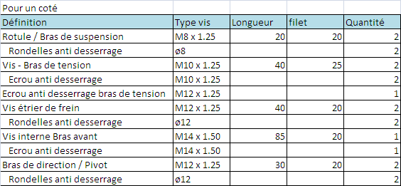

                    Je n'ai pas fini mon tableau global de la voiture mais voila un premier jet concernant l'avant uniquement.
                    Il manque encore pas mal de chose: vis de la traverse, vis de la colonne de direction, vis de support de crémaillère, etc.
                    Dernière modification par Lazeum, 22 février 2011, 08h47.

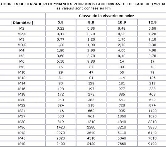

                      Pour les couples de serrage, j'ai trouvé ce listing en fouillant sur le forum. C'est bien celle-ci qu'il faut utilisée ?

                        Le tableau que tu montres pour le serrage des vis semble plutôt dans les normes. Le mieux reste selon moi de suivre bêtement les recommandations de Datsun dans leur manuel d'atelier. ça évite de trop réfléchir.
