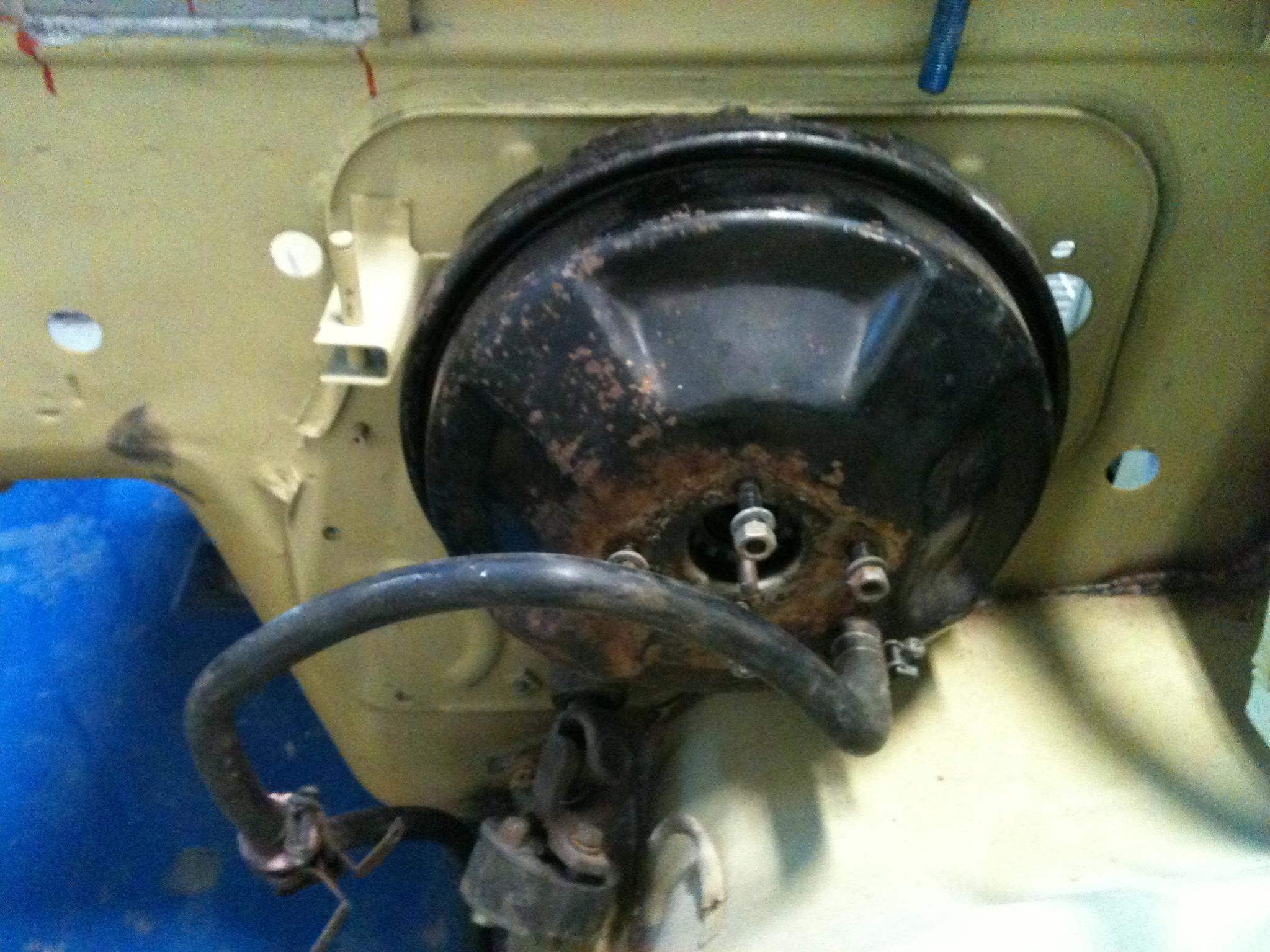

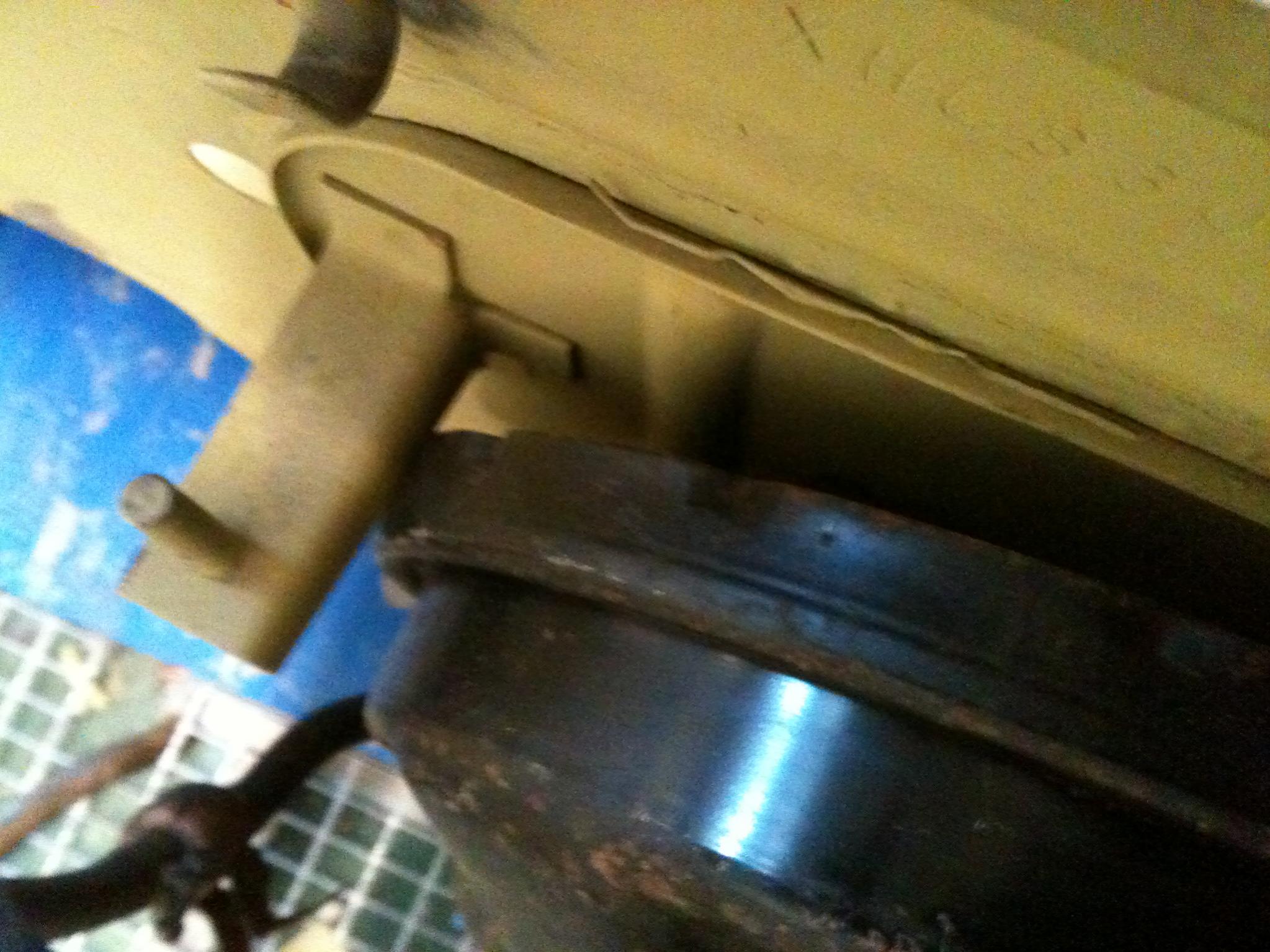

On se posait la question si on pouvait monter un master vac de 260Z sur une 240Z et bien non ça ne passe pas!!! comme ça vous saurez ca touche la pate de fixation du levier de commande accélérateur (on pourrait encore usiner un peu)

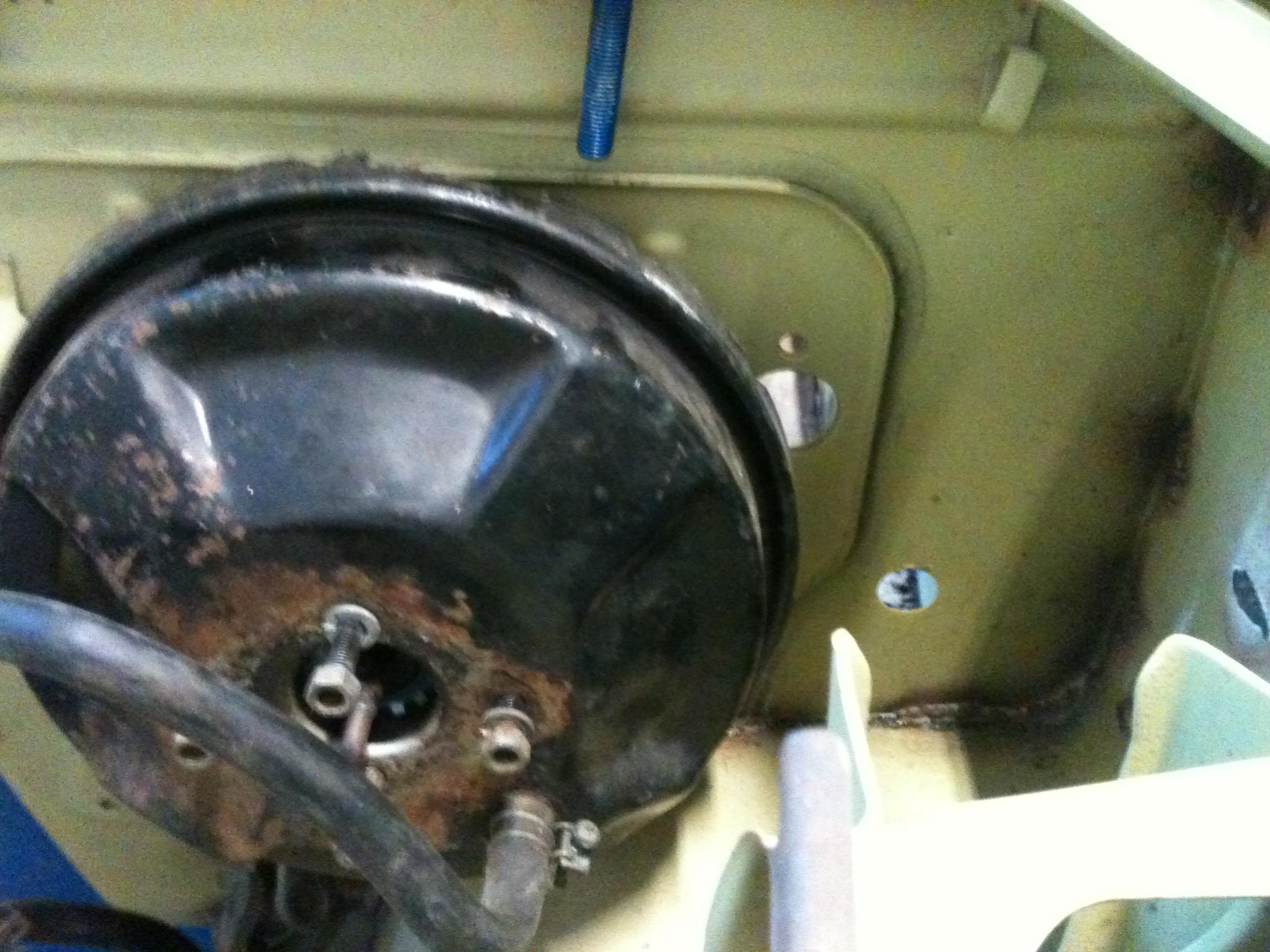

mais de l'autre côté ya pas non plus la place pour l'émetteur d'embrayage donc le tablier des 240Z et 260Z est différent!
voir photos
je précise un de 280ZX va encore moins bien
par contre il me semble que les premières 240Z ont un master vac plus petit encore que les dernières 240Z??? quelqu'un peut confirmer
