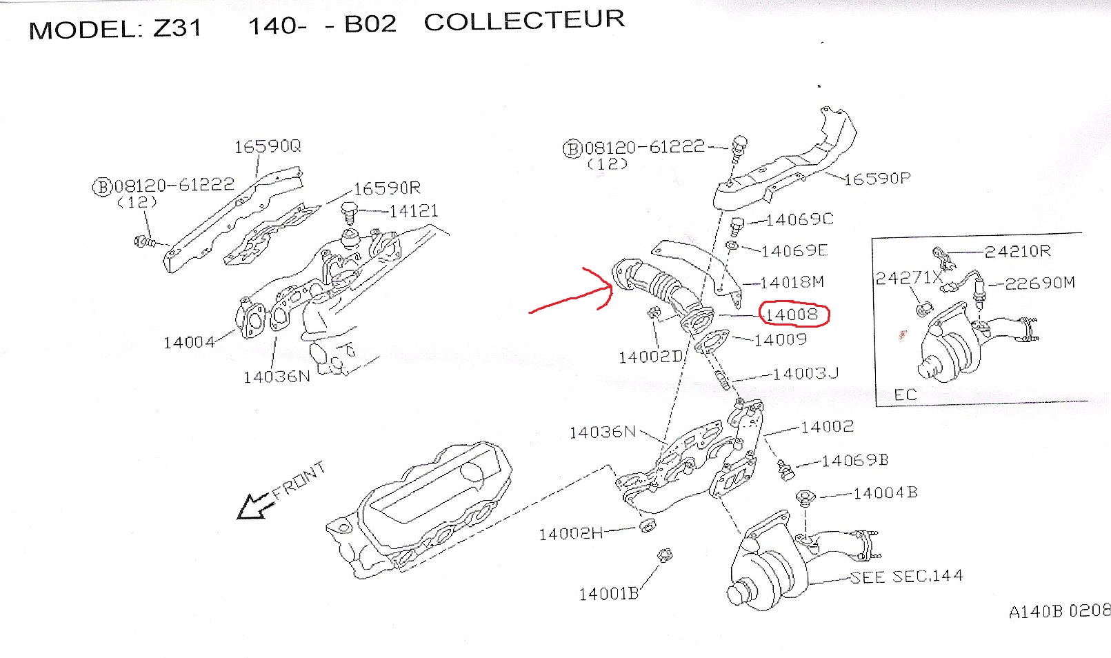

Pour ta fuite au collecteur ou sur ta tresse, ça pourrait jouer aussi si c'est entre le moteur et le turbo. Ton moteur charge forcément moins que prévu puisque tu perds de l'air fait pour ça.
