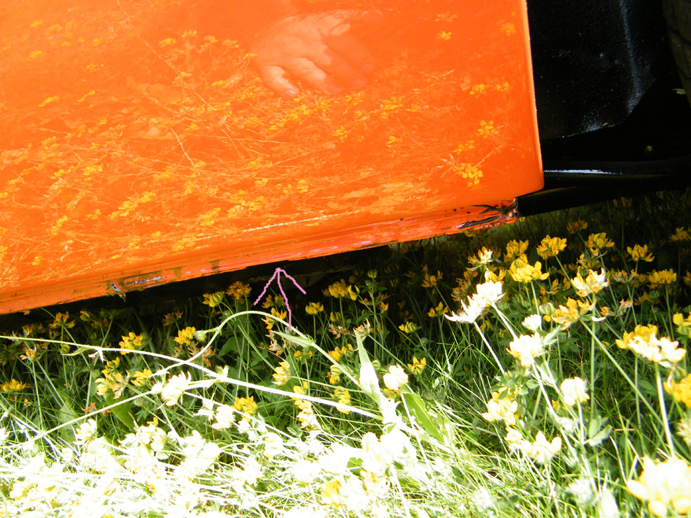

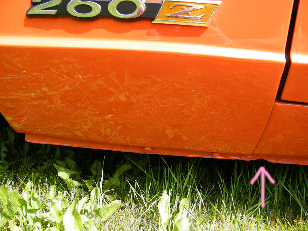

    Je préfère quand même demander car perso, je trouve pas d'endroit au niveau des bas de caisses pour poser le cric. je vois que du plancher et j'ai peur de tout défoncer... si vous avec des photos des emplacements, ça serais cool
    Juste après le passage au roue à l'avant (en dessous la porte) et juste avant le passage au roue à l'arrière après la porte).
    Si tu craint, fabrique toi un morceau de bois avec une découp au milleu pour passer le bordure du tôle puis le renforce avec une plaque de métal visé sur la face vers le cric.
      Ok merci Sean, c'est vrai que ça n'a pas l'air comme emplacement, mais faudra que j'essaye avec la cale en bois

        Surtout ne pas lever n'importe où . Les encoches visibles (notch) sur la nervure
        du bas de caisse sont les endroits où celui-ci est renforcé.
        Bien sur ne pas lever au niveau du plancher quelque soit l'endroit de celui-ci.
          .......et surtout pas les longerons ou on voit souvent les abrutis ont criqué les Zs ! Merci Michel.
