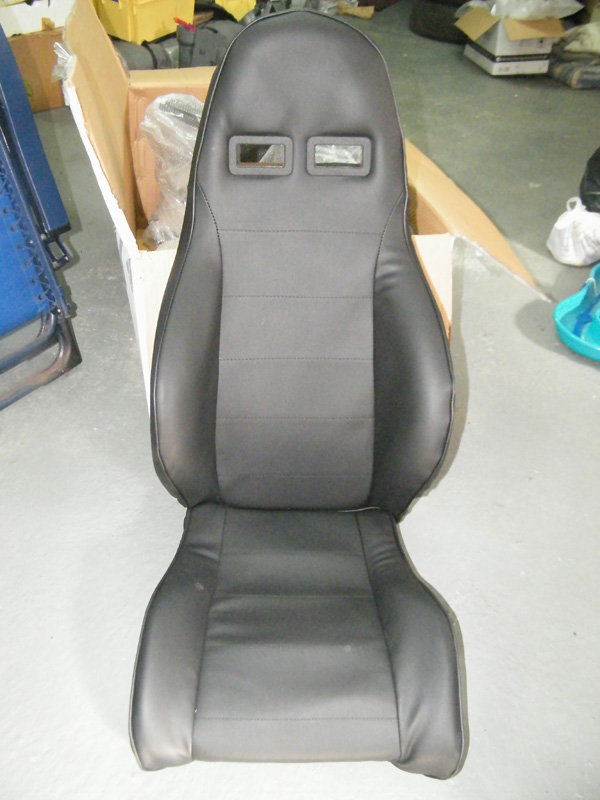

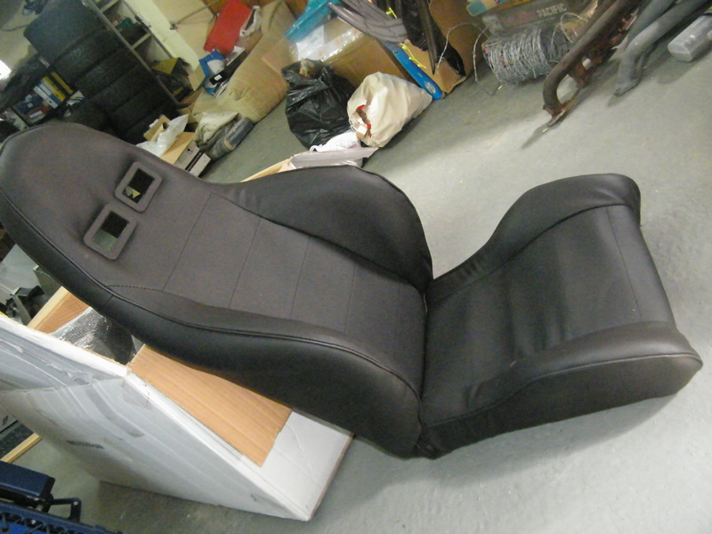

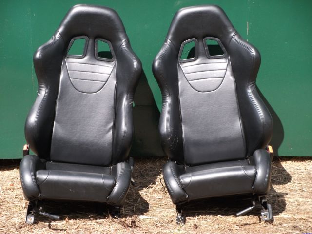

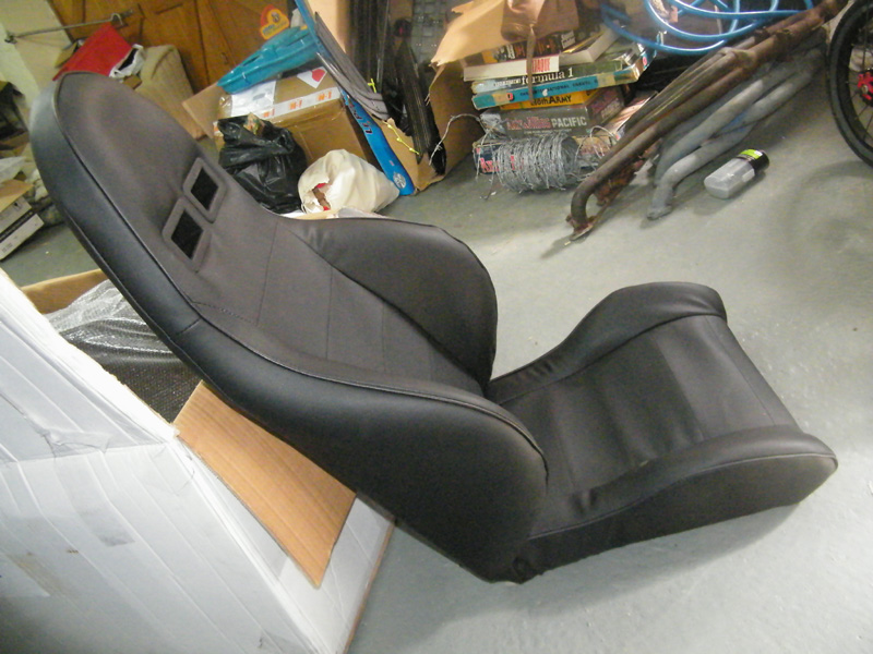

      Changement des sièges.....?
      J'ai pris livraison d'une paire plus les montages - très leger. Maintenant il faut choisir entre les deux styles :
      • #63
        Pas de choix esthétique à faire, prends les plus légers !!!
        Datsun 100A et Datsun 240Z.
        • #64
          Ben, donc c'est les nouveau à 7kgs chaque !
