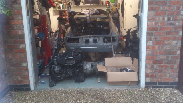

    • Moteur et boite acheté.........
      • Et moi qui dis ne pas avoir assez de place dans mon atelier !! Comment il fait ?
          Il fait de la place en vendant le moteur
          Par contre, ce que c'est ... ? Un 6 cylindres en ligne mais quoi ??? La foire à la devinette est ouverte !!

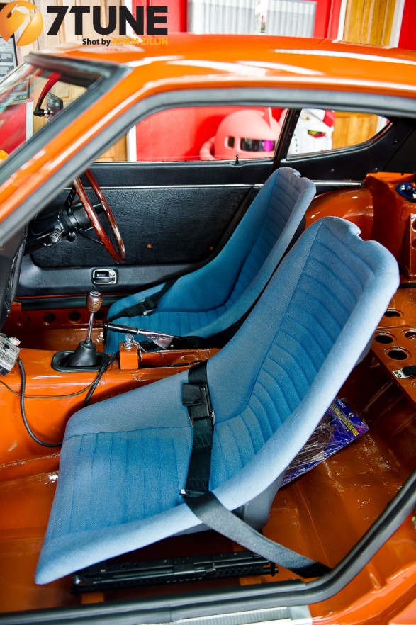

                    • 325, c'est un chiffre sympa... Si en plus, on parle de résine pour les panneaux, Hummm! Bon après, chassis et freins...Il ne faut rien oublier à ce stade... Yaka!!
                      • L'intérieur sera peint - zéro moquette, isolation etc - centre console.....à voir.
                        Couleur pas pareil que l'extérieur mais dans le mêm teint que les pare-chocs (en fibre de verre) et jantes.
