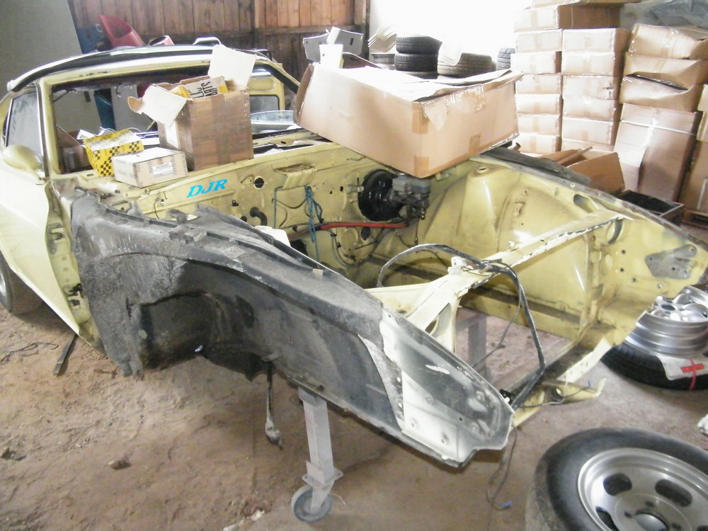

              • Bon.....ou je suis actuellement......attn - c'est moche !
                Vendu :
                pont
                boite
                culasse
                carbus
                DA avec 'front cross-member'
                jantes et pneus
                radiateur emprunté pour la course
                • A quand même elle a bien rouillé sous le pare brise...
                  Quels produits ont été utilisés à l'époque? il a 5 ans c'est ça
                  On voit que ça n'a pas suffit, le parebrise avait t'il été démonté?
                  • Envoyé par JanspeedZ Voir le message
                    Oui, et de la rouille sur les bas-caisses (ce n'est pas Martin qui la fait en angleterre......!).
                    Je ne sais pas - il y a presque 7 ans mais ce n'est pas normale d'en voir ça !
                    Oui, la caisse était nu - photos plus tard.
                    • C'est pas si profond que ça, on a vu pire !
                      La tôle n'a pas dû être bien décapée ni protégée, l'humidité reste derrière les caoutchoucs . Il faut bien dégager les trous d'écoulement , et graisser au montage.
                      Pour les bas de caisse, est tu certain qu'ils ont mis de la cire dans les corps creux ? La rouille vient de l'intérieur . toujours!
                        Tu as tout à fait raison - l'art d'une peinture c'est dans la préparation et ici, il a manqué ça.......et je vais mettre de la cire cette fois çi Et une bonne graissage du joint.....autour de ma pare-brise chauffant !
