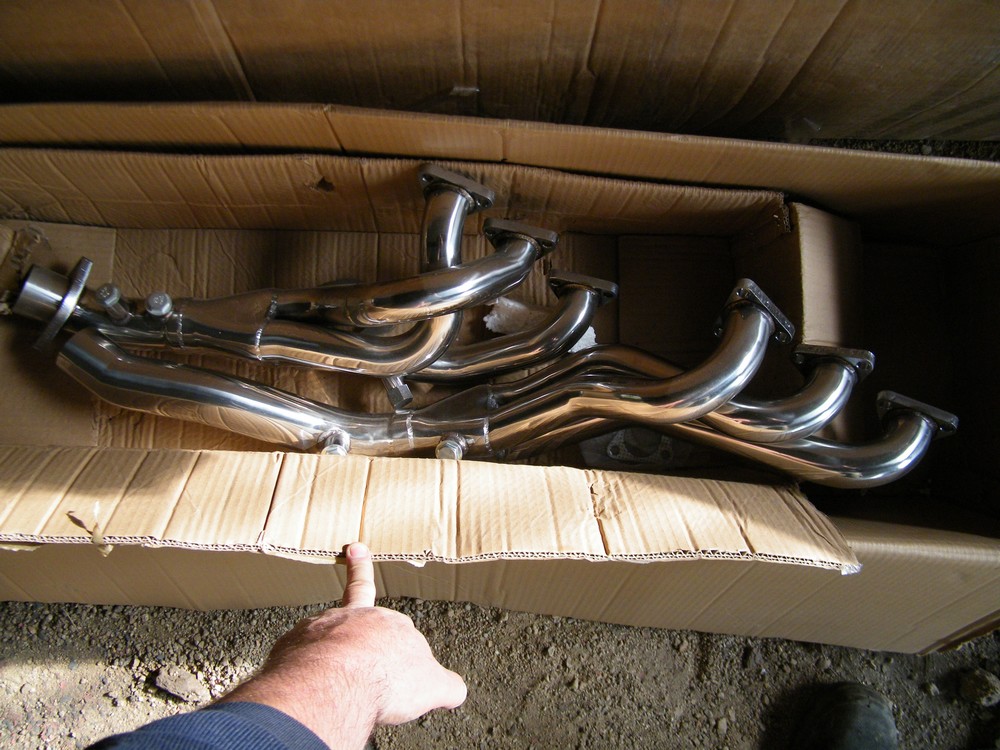

        Ton volant moteur a 8 trous de fixation pour le vibrequin??????
        C'est quoi ce collecteur?

        • c'est deja de la tres belle piece...
          bizarre ce collecteur...

            Où alors tu compte mettre une culasse "cross-flow"... ? Non, parce que sinon il y a comme un petit problème avec ton collecteur...
            J'imagine que ton volant n'est pas non plus pour un moteur "L"...

                  • Mauvaise nouvelle, j'ai trouvé a quoi correspondait le collecteur...
                    Bon aller, je le dis : BMW E46 M3...

                        http://forums.hybridz.org/index.php/...-bmw-s54-swap/
                        • Oui effectivement le collecteur correspond tout a fait!!!
                          Un moulin allemand dans une datsun .....arffff enfin c est un autre debat! 340ch ca vas faire mal...
