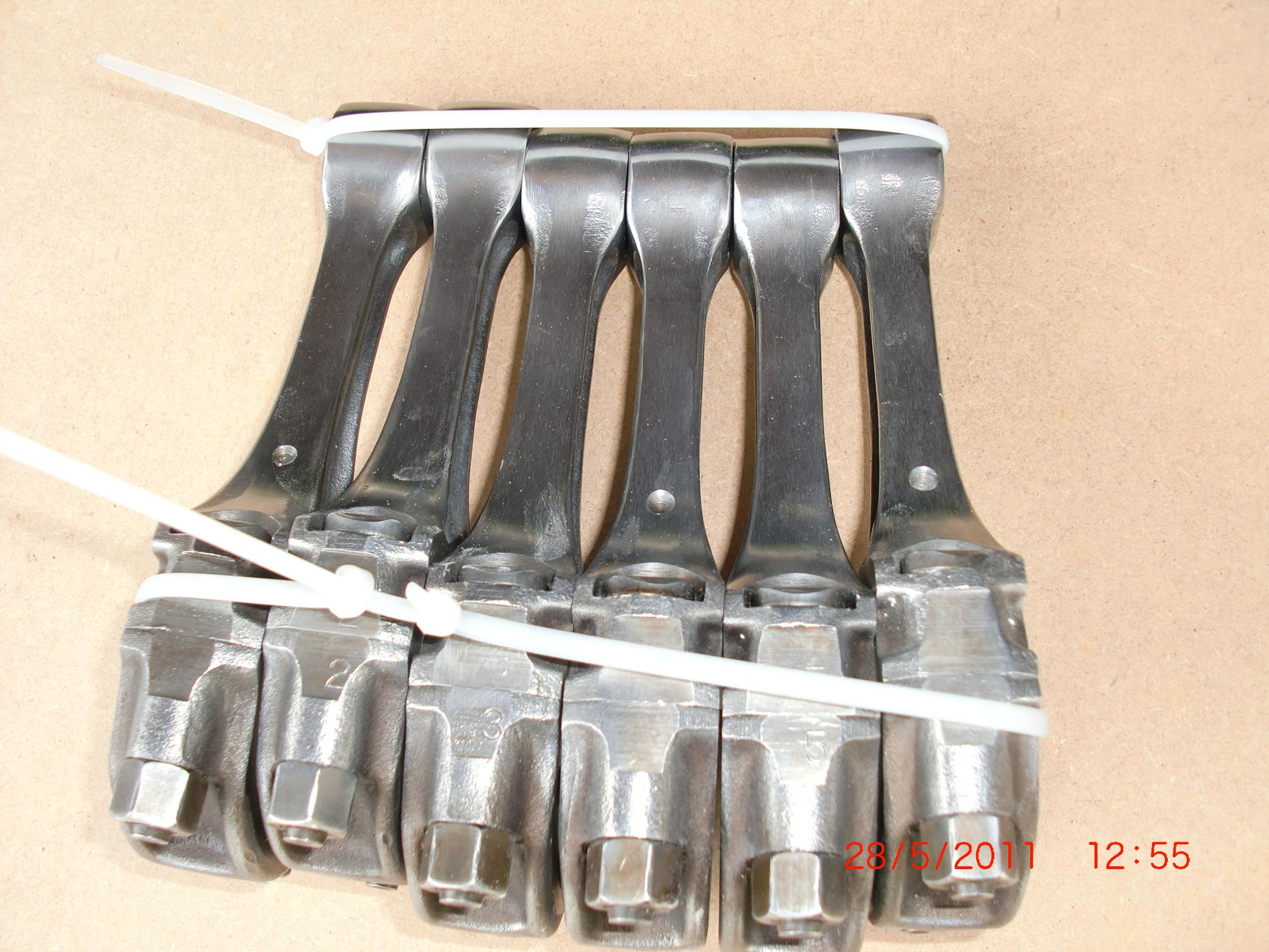

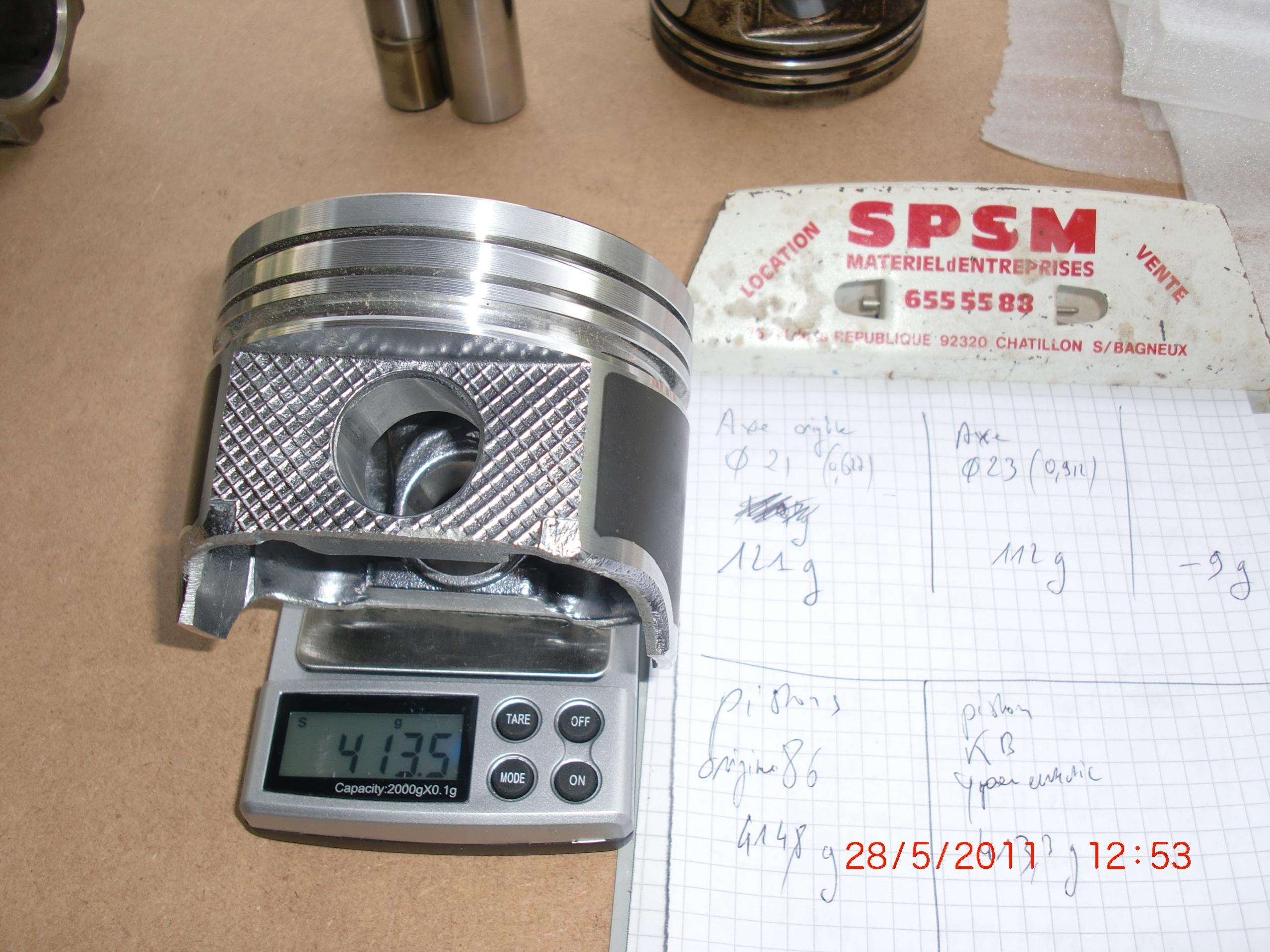

    Pour vous montrer encore des combines, j'aime ça !
    Vous prenez une vielle huche à pain,que vous vissez sur une planche,(j'ai pris une hûche à pain , car ça fait artisan écologique ! , j'aurais pu visser une planche verticale , ça aurait fait le même effet, mais j'aime bien l'écologie, surtout quand c'est les intégristes à la hulot qui nous enfument, bref !
    vous achetez à Hong Kong une balance au dixième de gramme,( 13 €) port compris !!!
    qui va jusqu'à 2 kgs, sinon , c'est 11€!!!pour une qui va jusqu'à 1 kg . vous suivez bande de ...z s ?
    et après vous mettez deux roulements au diamètres des pieds et têtes de bielles
    et là vous pouvez alléger, équilibrer, et bousiller (si vous allez trop loin) vos bielles qui n'ont rien demandé à personne !
    moralité: pourquoi se faire chier à aller voir un pseudo ,"préparateur " qui va faire comme DSK ?,
    photos : !
    PS ce n'est qu'une ébauche, j'ai encore des heures de LOISIR avant de polir ces p.... de bielles !

        Ingénieux l'idée pour les bielles. Est ce que ça permet vraiment du coup d'avoir le centre de gravité au même endroit du coup sur toutes les bielles?
        En tout cas, je suis tes aventures avec intérêt!

            PS: hier soir , 1h30 du matin : équilibrage et polissage des 6 bielles terminé : 8 heures de boulot sur deux soirées ! ça fait une heure et 20mn par bielle !
            je me suis dépêché car je devais rendre la machine spéciale qu'on m'a prêtée pour l'usinage-meulage, il me reste un polissage fin à faire
            phots à venir , je montre tout !

                    • équilibrage et polissage des 6 bielles : gain de 13 grammes environ en pieds de bielle, diamètre des pieds passé à 23mm au lieu de 21, gain de 17 grs, axes plus gros de 23 plus légers de 9 grs, pistons hypereutectiques plus gros, 2 grs de moins avant équilibrage d'égalisation, soit un total en gain alternatif de 45 à 50 grs au final
                      a suivre ....

                              • Bilan total après allègement et équilibrage des pistons ;
                                usinage et polissage pied de bielle 13 grs
                                alésage au Diamètre 23 mm contre 21 mm ; 17 grs
                                axe 23 léger contre 21 origine : 9 grs
                                pistons équilibrés entre eux et allégés : 11grs
                                TOTAL : 50 grammes en alternatif pur : objectif atteint !
                                ça représente 10 % de la masse alternative, environ 500 grammes: piston( 403.3gr,+ segments 27 grs+ axe 112 grs
                                bon ! 20 heures de boulot quand même, pendant que certains s'amusent à casser leur allumeur !
