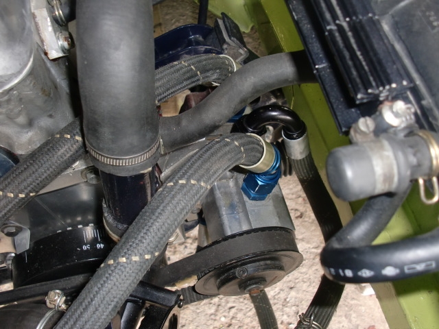

                Ma pompe carter sec était mal montée, inversion des deux plaques séparant les corps vidange et le corps pression : résultat, à l'arrêt, la bâche à huile se vidait dans ce qui fait office de carter !!!
                Après rectif, j'ai 4.5 Bars à 1000 t/mn !! !!!!!!!!Va falloir que je règle la vis ,je n'imagine même pas à plein régime !!! Par sécurité, j'ai vissé le tarage à fond !! soyons raisonnable .
