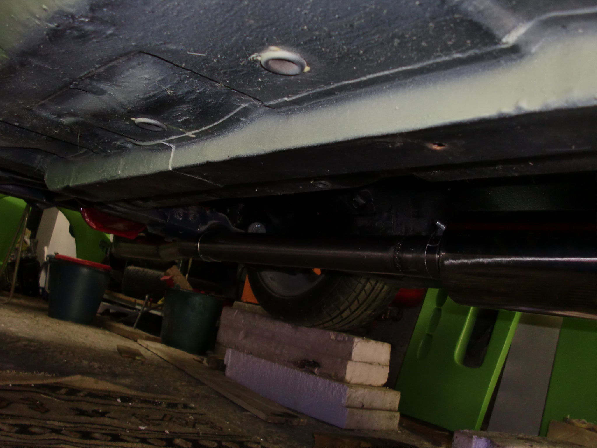

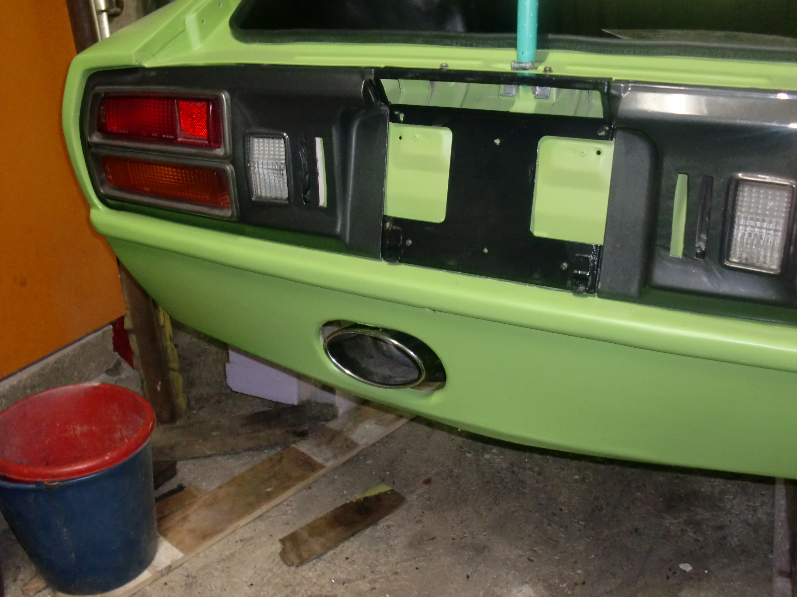

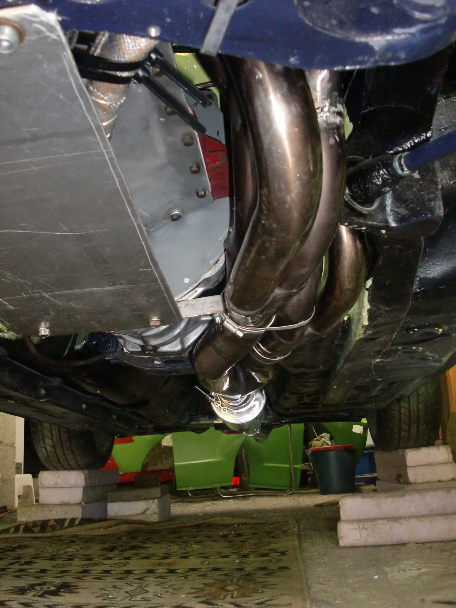

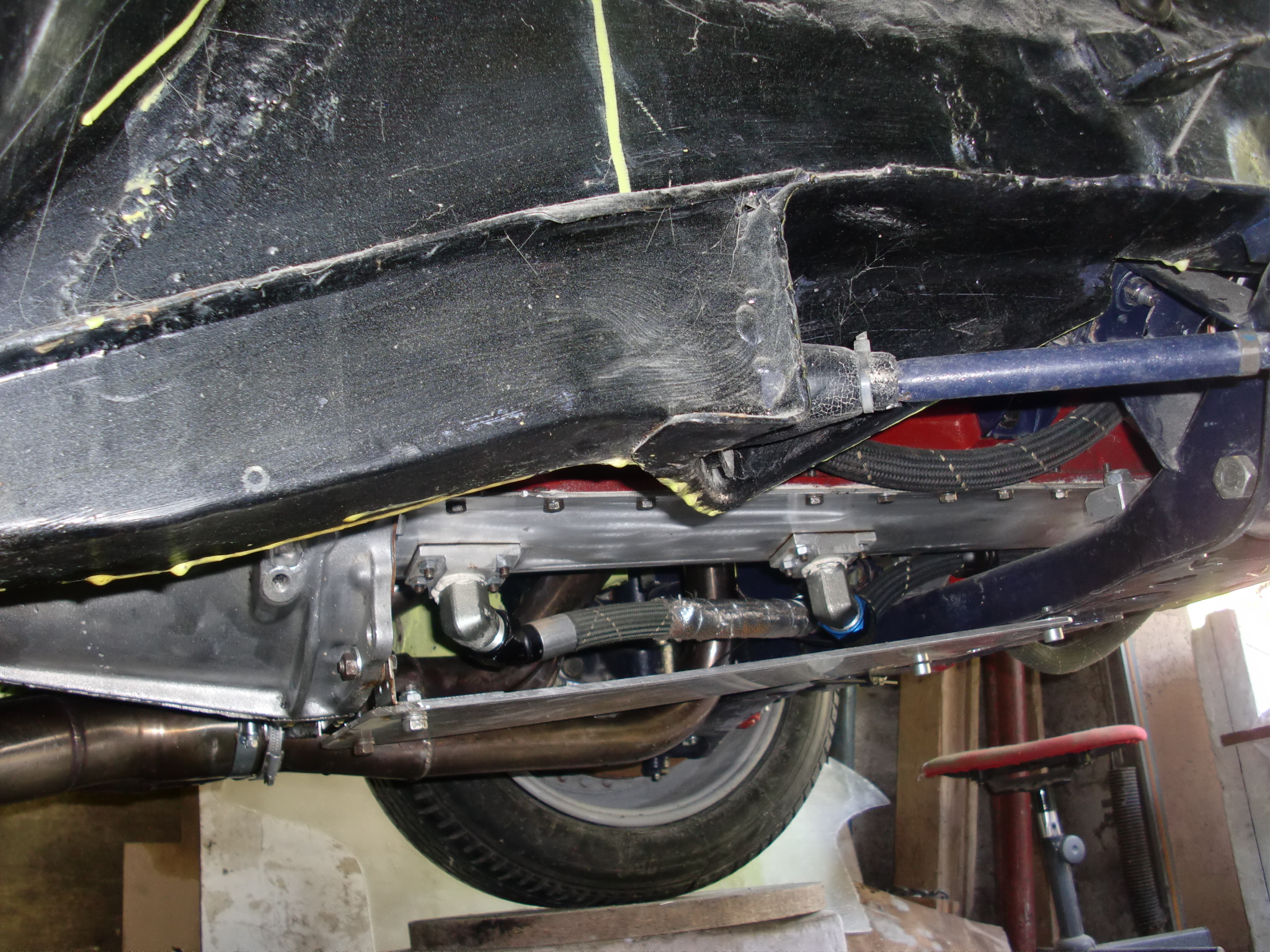

ID : 			220312 J'ai fini d'assembler ma ligne d'échappement, avec ma sortie " kéké tuninge" , sauf que j'ai eu un mal fou à positionner mon collecteur spaghetti 6/2/1 qui butait sur la colonne de direction, vu l'abaissement du moteur. Enfin ,c'est fait , j'ai un intermédiaire et le pot , tout en direct, j'ai peur pour le bruit !!!!
    c'est la seule photo qui passe, les autres sont soit disant corrompues ..... je ne comprends toujours pas pourquoi, tant pis ....
    Si ça fait trop de bruit, je fabriquerai un pot en double absorption , on verra ...

        Tiens ce coup ci, j'ai repris des photos et elles passent maintenant ! allez comprendre ? Cliquez sur l'image pour la voir en taille réelle

          polystyrene expense sous les roues?
          quelle epaisseur as tu?
          merci
          ERD
          260 Z 2+2 (la guepe)
          • Benoît? moi je m'appelle Didier "lol.
            C'est des plaques doubles de 15cm d'épaisseur je les superpose autant que je veux, actuellement je suis à 30 cms ça m'a suffit pour faire la ligne d'échappement

              mais bon 30cm de cales,..pas mal
              les cales 40cm x 40cm? (la surface)

                Eh Eh ! y'a pas de fautes aux noms propres , Eric, pas besoin de t'excuser !!
                Ce sont des plaques de 60 x 120 que je découpe en 2 ou 3 pièces selon mon humeur, j'en place une sous la traverse avant et arrière, et je pose mon cric rouleur, replace deux couches sous les roues, et rebelote , jusqu'à la hauteur suffisante . C 'est long mais ça coûte 0 , ce sont des plaques qu'un pote se sert pour remplir son catamaran en alu pour le rendre insubmersible . Une mousse très dure et dense qui prend plusieurs tonnes au M2 . Si j'avais besoin de retirer les roues, il faudrait alors que je mette les mousses sous le châssis , genre longerons ou bas de caisse, mais pour faire l'échappement, je n'ai pas eu besoin . De plus avec les roues, sécurité absolue !!! mieux encore que des chandelles !

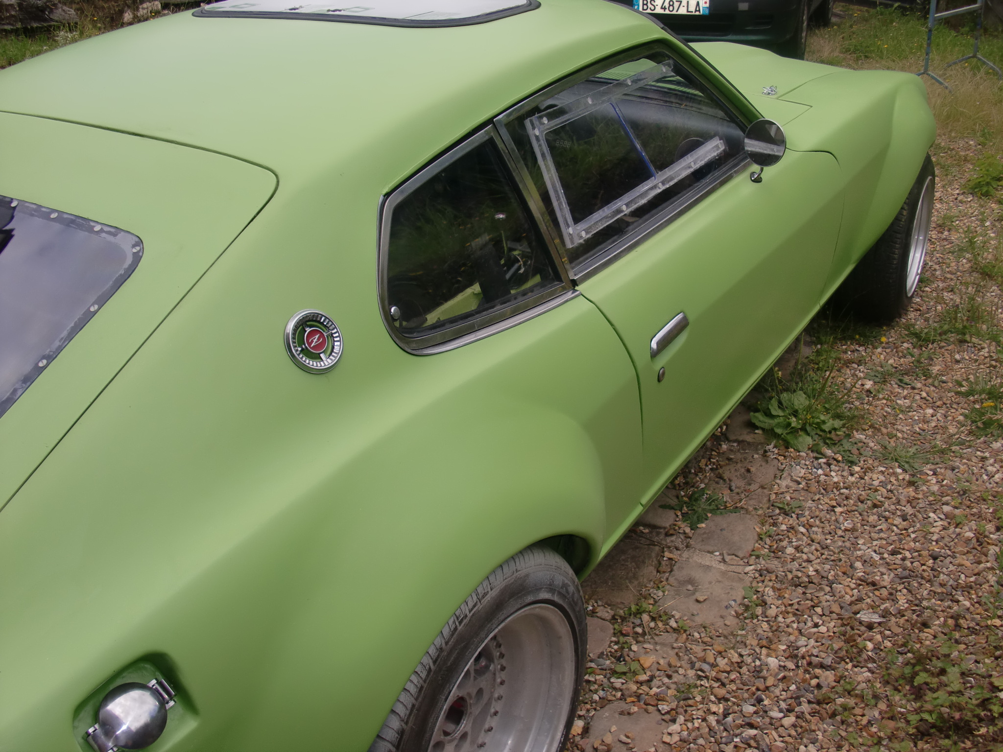

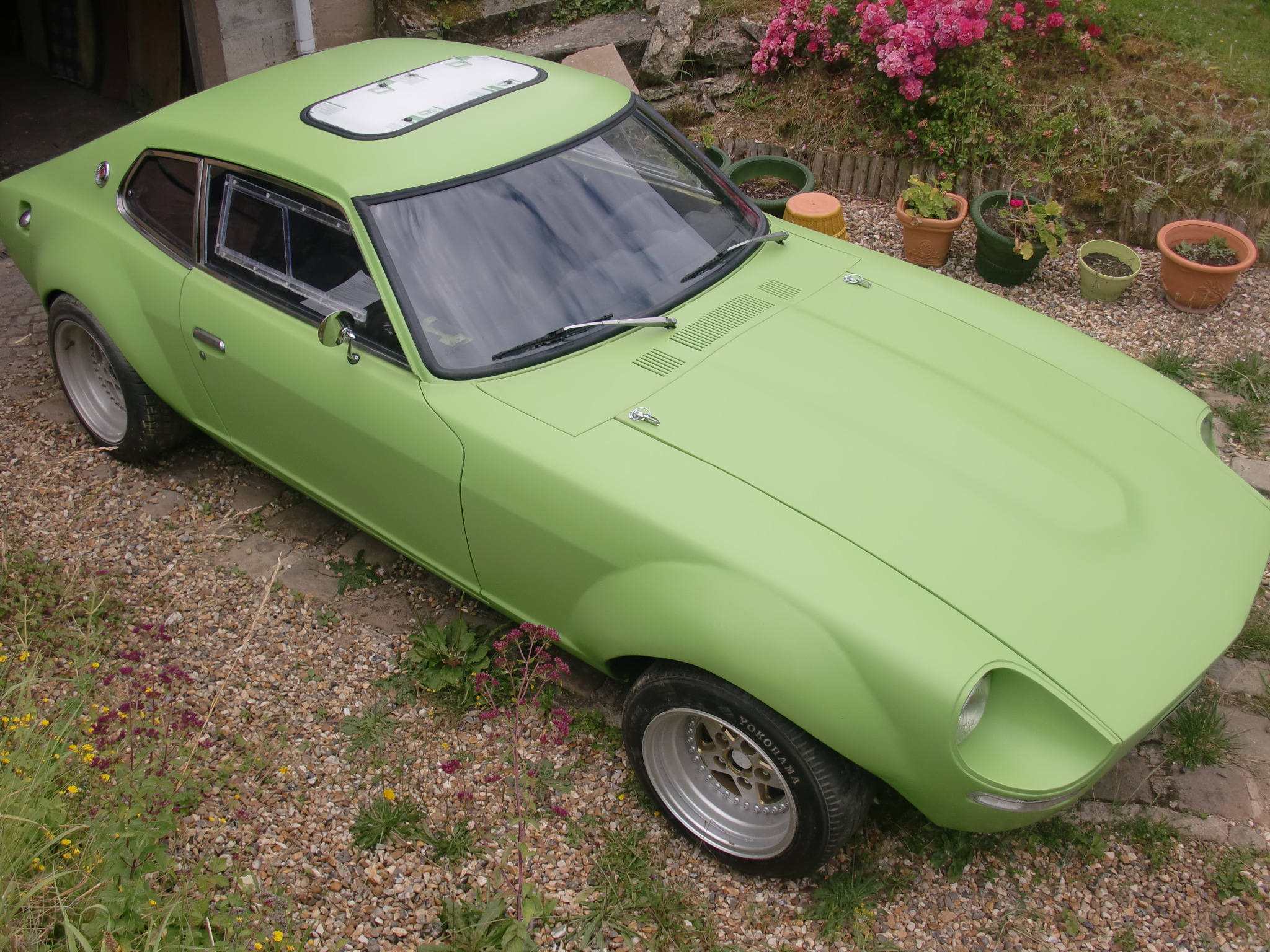

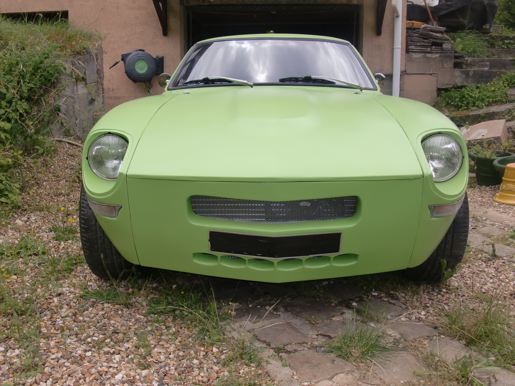

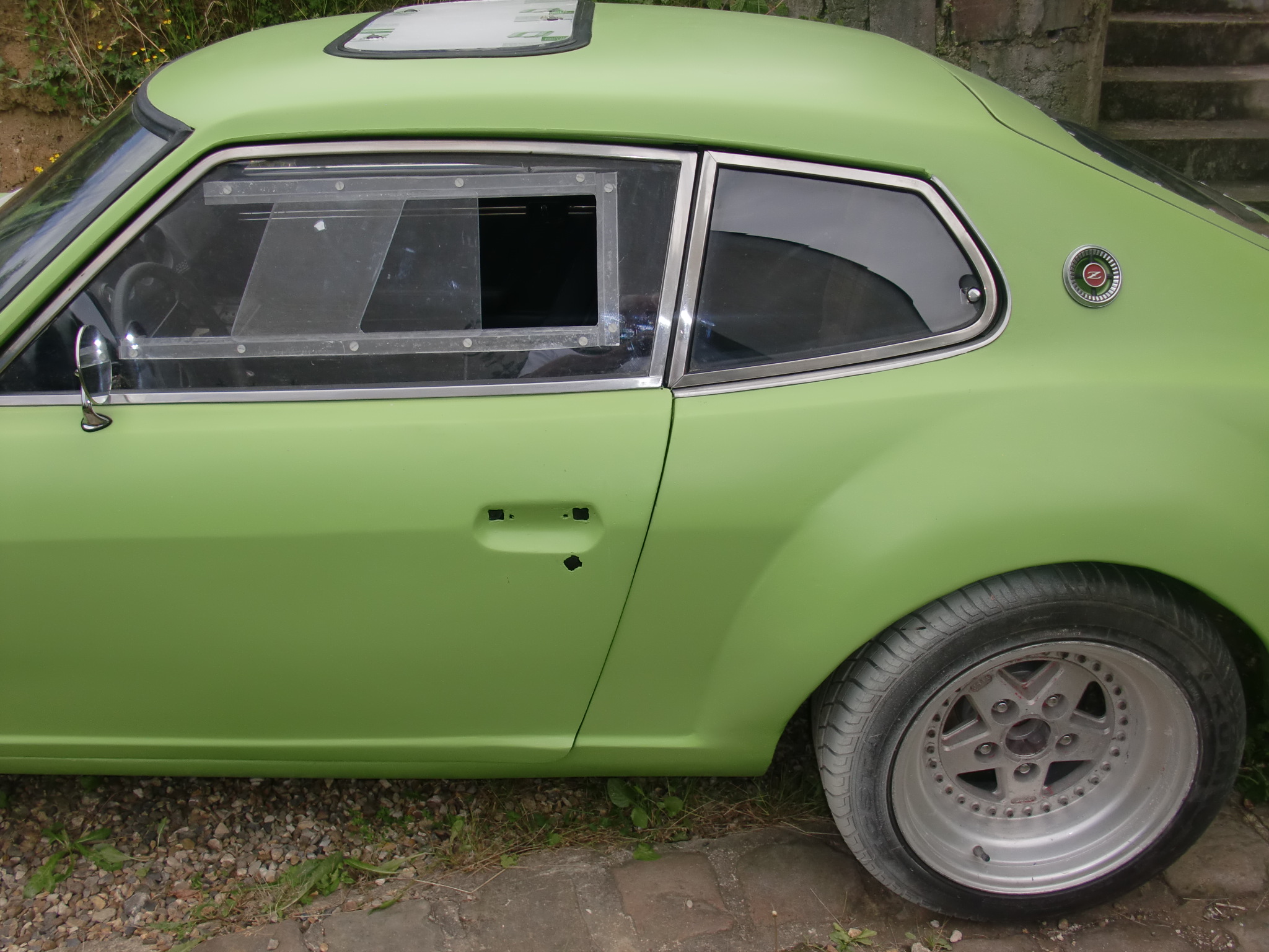

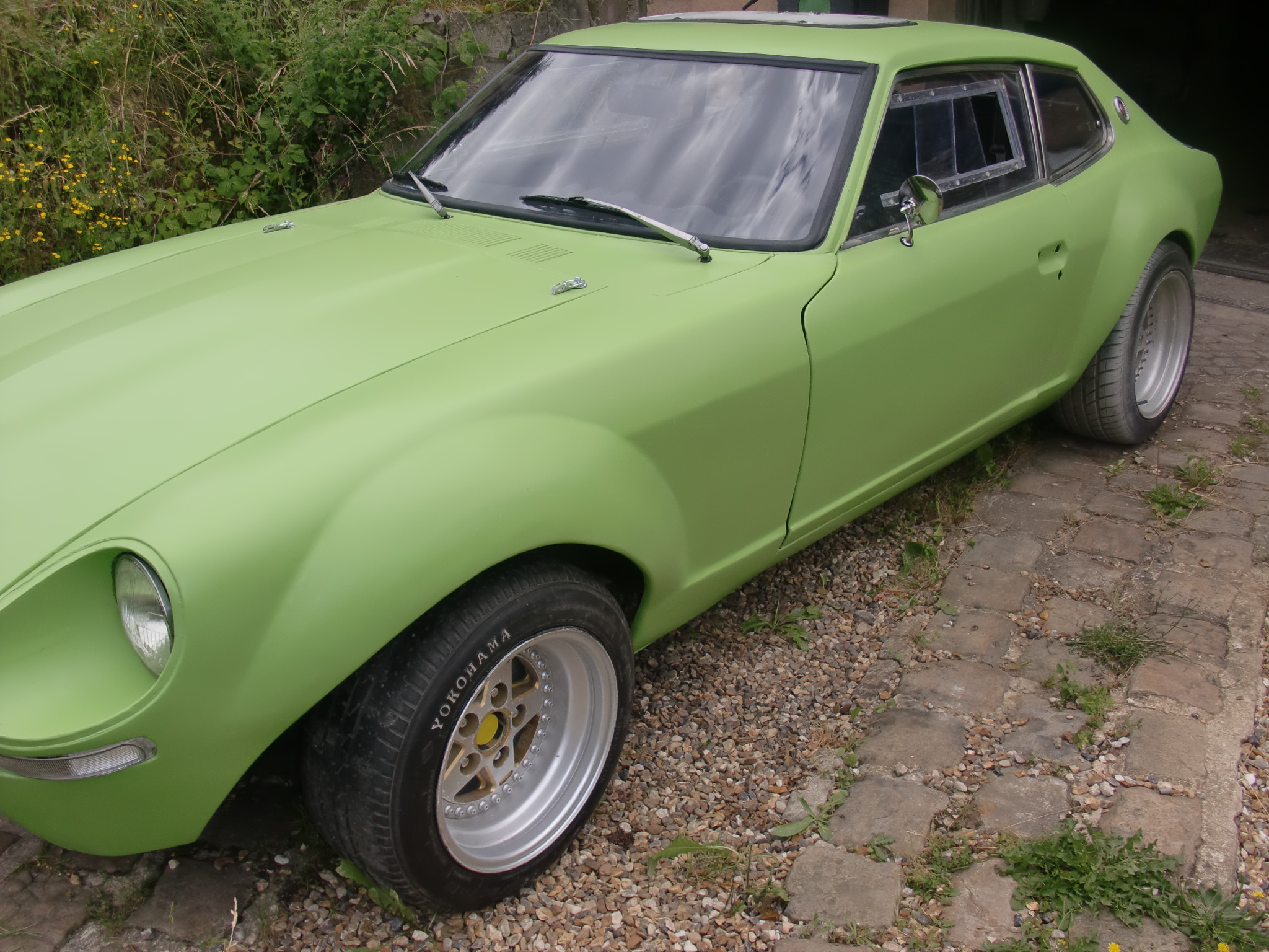

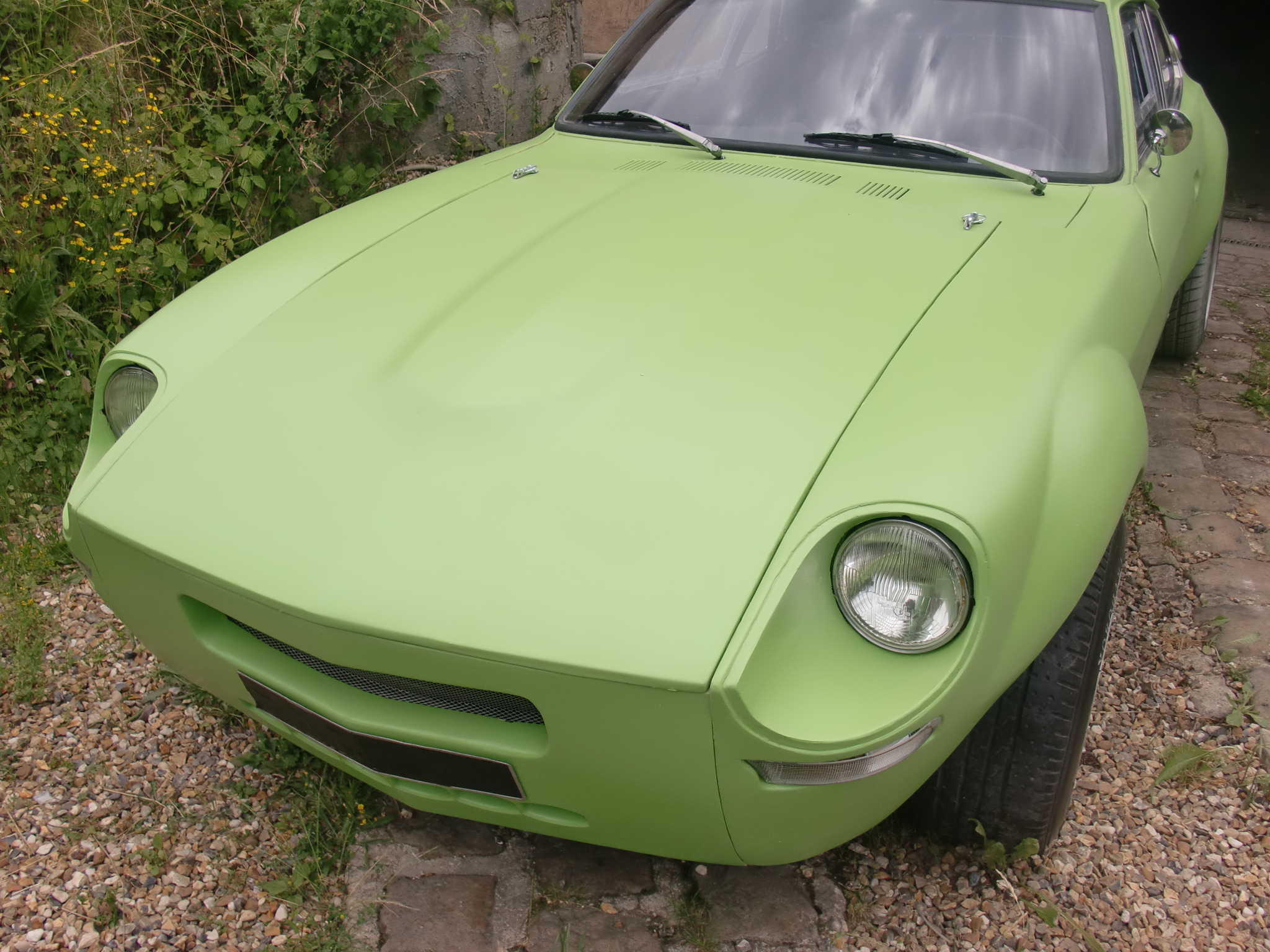

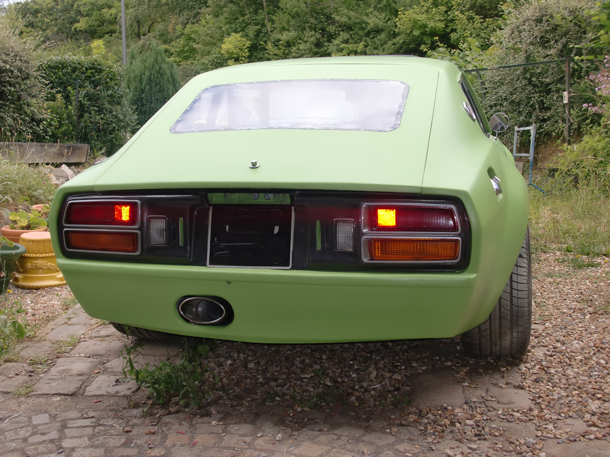

ID : 			220553 la grenouille verte sentait venir la pluie, elle a mis le nez dehors ....
                      Dernière modification par nissag250, 13 juillet 2016, 23h09.
                      • On dirait vraiment une grenouille !!
                          oui une belle rainette !
                      • Ah oui quand même !!, sympa et atypique
                        Le moteur tourne ?

                          Non, pas encore, je dois rouvrir le boitier Mégasquirt pour ajouter des options de commandes, et résoudre un problème électrique au tableau de bord ( pas d'éclairage tableau, aucune jauge, je pense au comodo ? )
