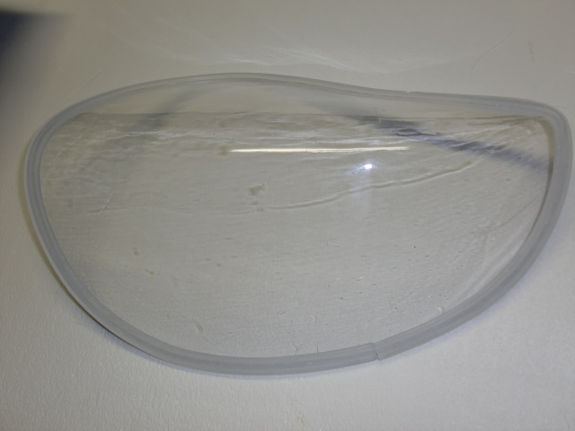

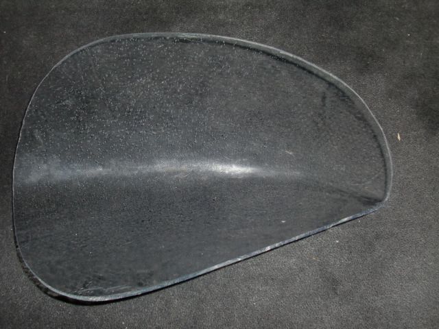

        • Premier essai de thermoformage, pas très concluant, je cernes les problèmes :
          1) améliorer l'état de surface de mes moules
          2) tester les températures selon les docs fabricants
          3) dégazage par étuvage préalable pour déshumidifier à coeur
          4) voir les différences entre épaisseurs et matières
          A suivre !

          • Difficile comme ça de juger mais ça a l'air quand même pas trop mal pour un premier essai
            Je ne connais rien à ce procédé de fabrication. C'est intéressant à voir donc.
            Est ce que les trous dans la partie basse n'auraient pas non plus une incidence? Est ce que cela permettrait pas de 'tirer' sur la matière pour orienter les plis et la matière?
              c'est vrai que ça parait pas mal, mais j'ai des effets de structure, car mon moule était pas assez lisse, ça prend toutes les marques par la dépression très forte de l'aspirateur.
              Depuis, j'ai des moules presque miroir, ça va aller mieux .
              De plus, la température est importante, trop mou, veut dire plis, trop dur veut dire mauvais moulage , je pense .
              j'ai des fentes et des trous partout sous le moule, ça n'a pas d'importance l'endroit ou ils sont, l'air passe partout . la pression est énorme, j'ai même un endroit ou le polyester a fendu !
              Je commence seulement, mais je crois comprendre
                A suivre !

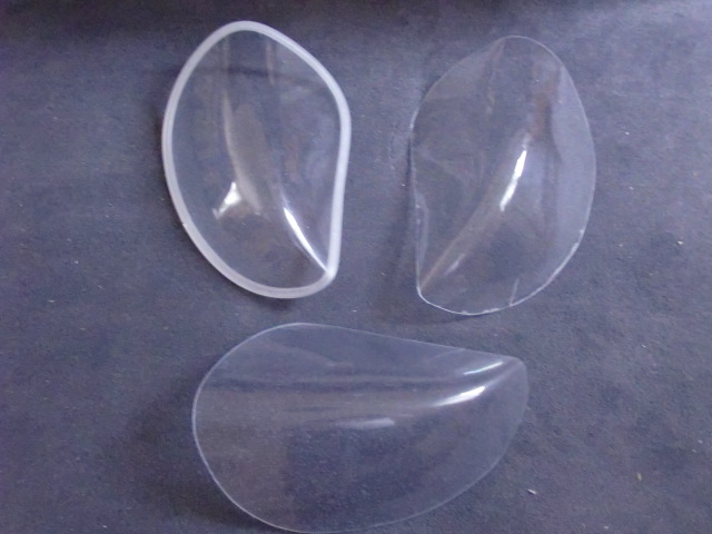

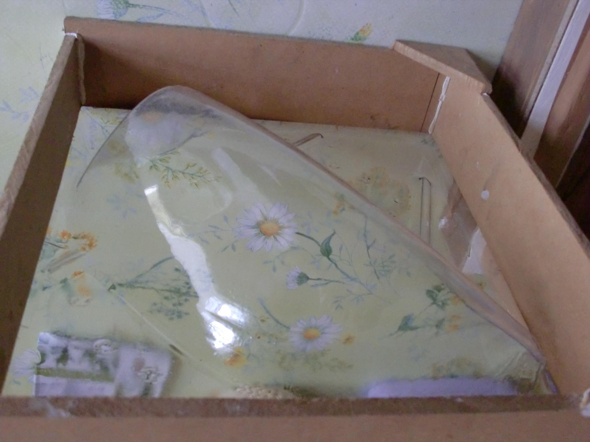

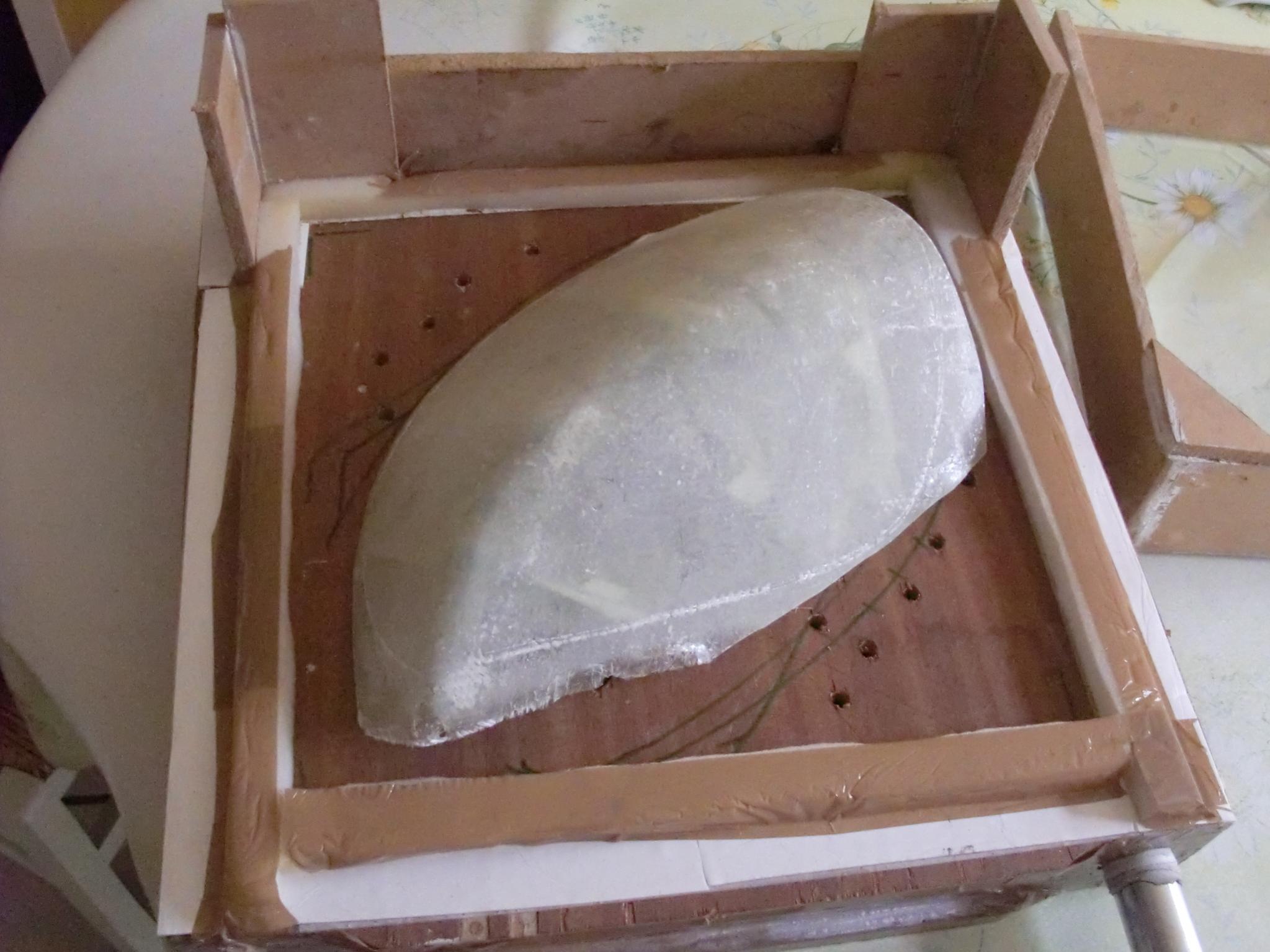

                • Deuxième essai , avec du Petg 2.5 mm d'épaisseur, résultat "presque" parfait, mais comme un andouille j'ai une saleté qui s'est mise sur le moule juste avant de mouler,et elle se voit.
                  J'ai également quelques bulles car je n'ai pas dégazé avant, mais ça c'était pour voir, si on pouvait s'en passer.
                  Le creux de la pièce sur le dessus, c'est pas grave, il faut que je renforce le moule, ça s'écrase à mort avec la dépression .
                  Sinon, résultat encourageant au bout de 2 essais seulement . j'ai pigé pas mal de choses .
                  J'ai pas mal de traces sur la peinture des logements de phares, c'est en démoulant mon master, j'ai rayé la peinture, mais de toute façon......

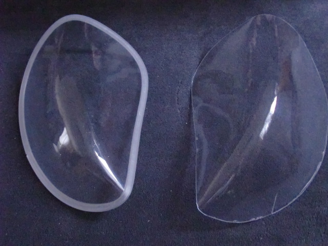

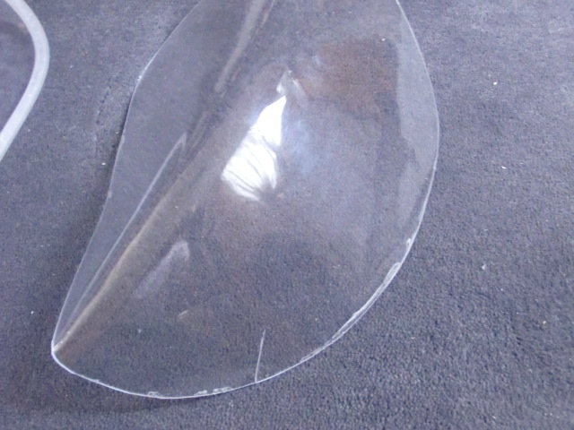

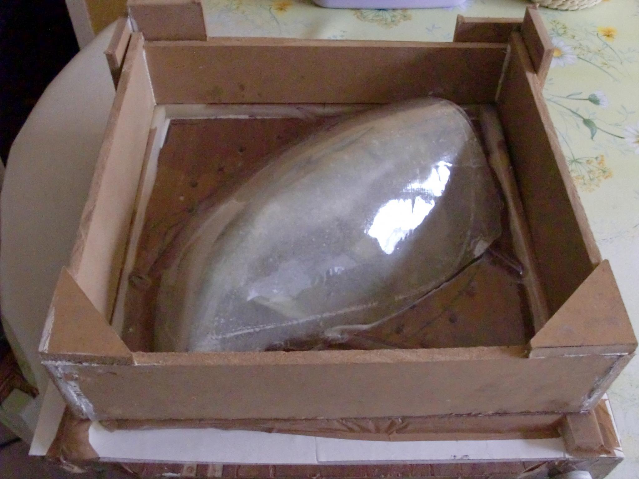

                        troisième essai, mais premier sur la bulle de gauche, toujours en Petg 2.5 mm, cette fois ci avec les températures qui vont bien , le moule renforcé ( pas assez) , ça sort Nickel
                        Sauf qu'à la découpe, je force un peu et PAF le chien ! une belle fente sur le coté ! rage oh désepoir !
                        En fait je m'en fiche, l'important c'était de connaitre le système.

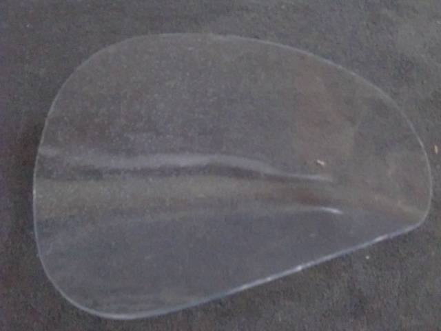

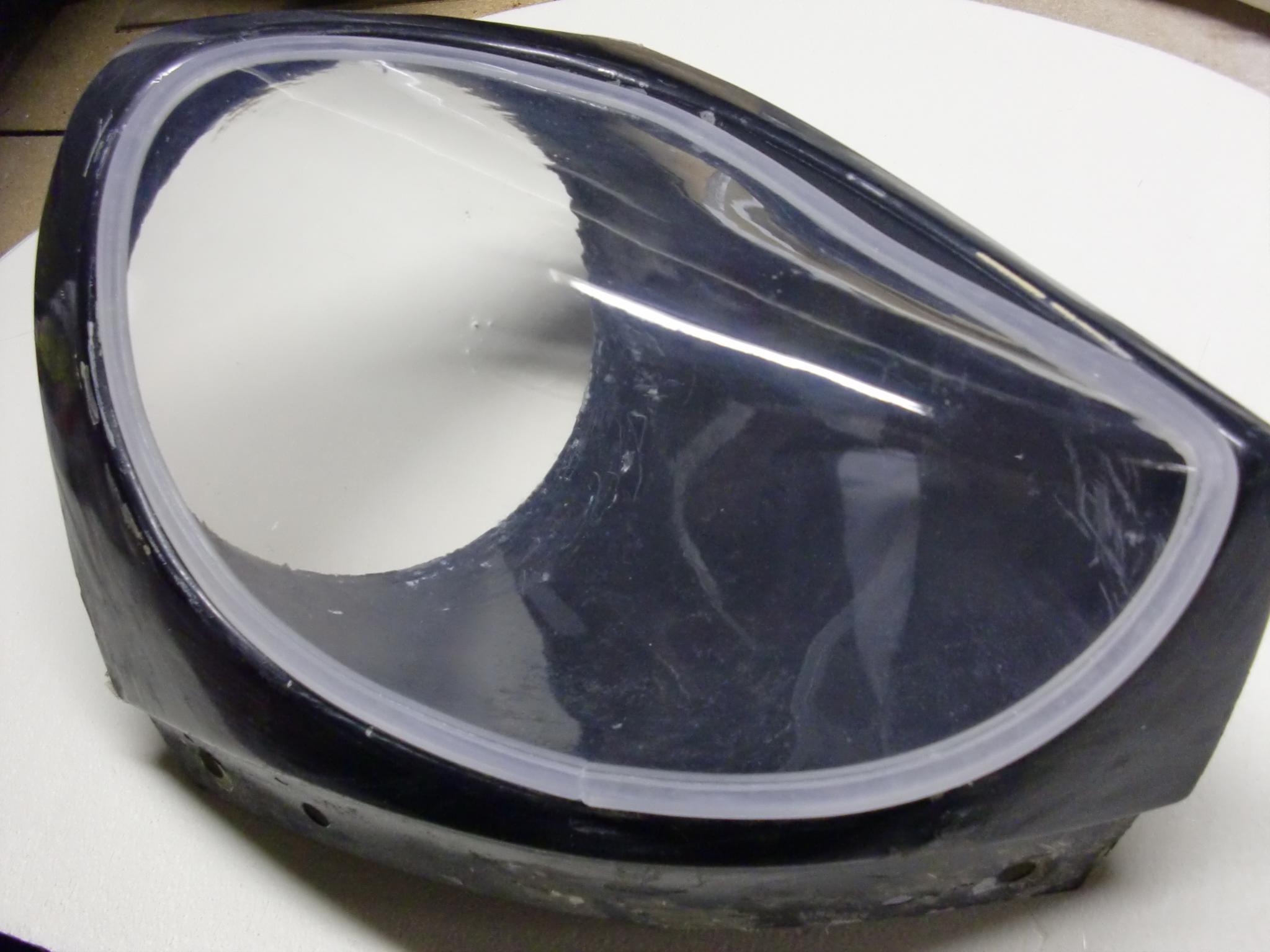

                        le 2.5mm ou 2mm du départ, ça me parait un peu faible, j'ai fait un quatrième essai avec du Pmma usagé en 4 mm, et à part les bulles car je n'ai pas dégazé, le résultat est encore meilleur pour la forme et la raideur. J evais donc aller dans ce sens
                        photos : les deux cotés à 1/2 réussis en petg et en dessous le 4mm en pmma , plein de bulles mais prometteur !
                        ça va viendre , chef ....
                        Ps : en allant récupérer ma bouteille d'argon chez Chico, il m'a montré ses bulles MSA, c'est du 2mm assez bien fait avec le petit joint noir, mais pareil, ça me parait un peu mince, je vais continuer dans le 3 ou 4 mm, on verra

                        • le 4 mm pmma plein de bulles , mais la forme est plus stable !
