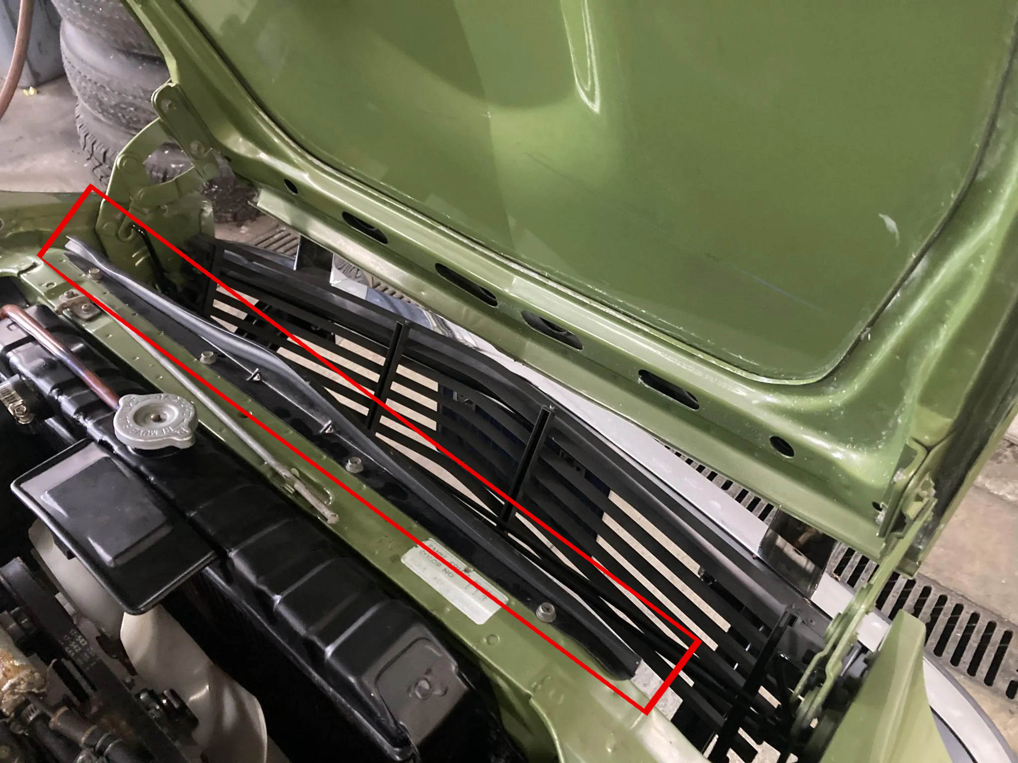

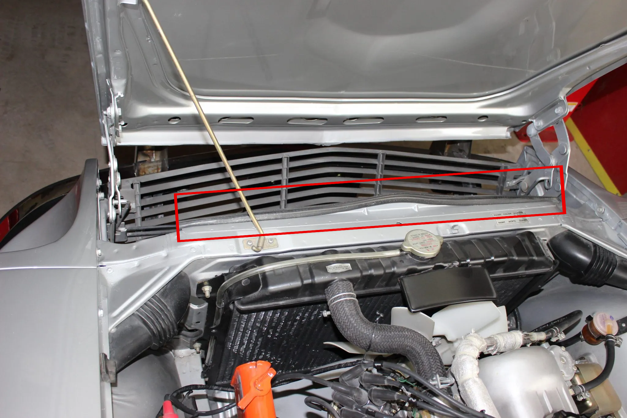

                  Par contre j'ai vu qu'elle n'a pas de support de joint de capot sur la traverse de radiateur alors qu'elle est du 1/73. sauf erreur de ma part toutes les 73 les ont, et ce depuis les 10/72 me semble(au départ visée puis soudée(voir photo)) donc c'est pas impossible que la traverse eu était changée, si les membres du forum ont plus de détailles la dessus je suis preneurs.
