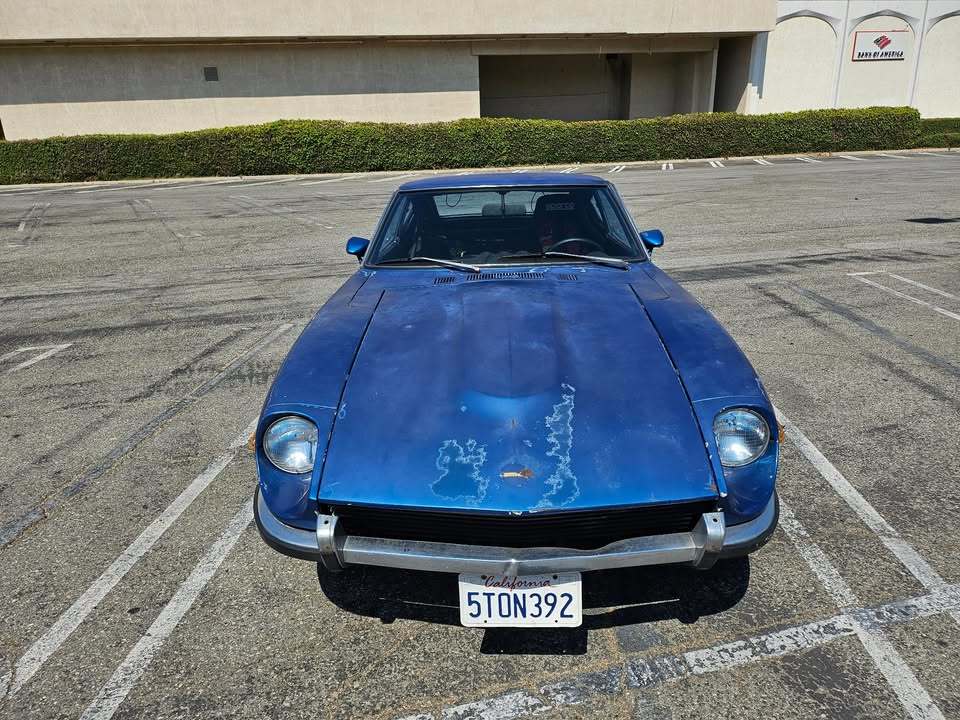

          D'autre part en regardant la petite vidéo et la photo de dessous le capot, on voit que la peinture bleue est hs, un truc pendouille le long de la vitre passager... Pas bon signe ...

          Je compte tout refaire, peinture et carrosserie donc si la peinture est HS ça me va , c'est ça en moins à payer.
          Je ne vois rien qui pend.

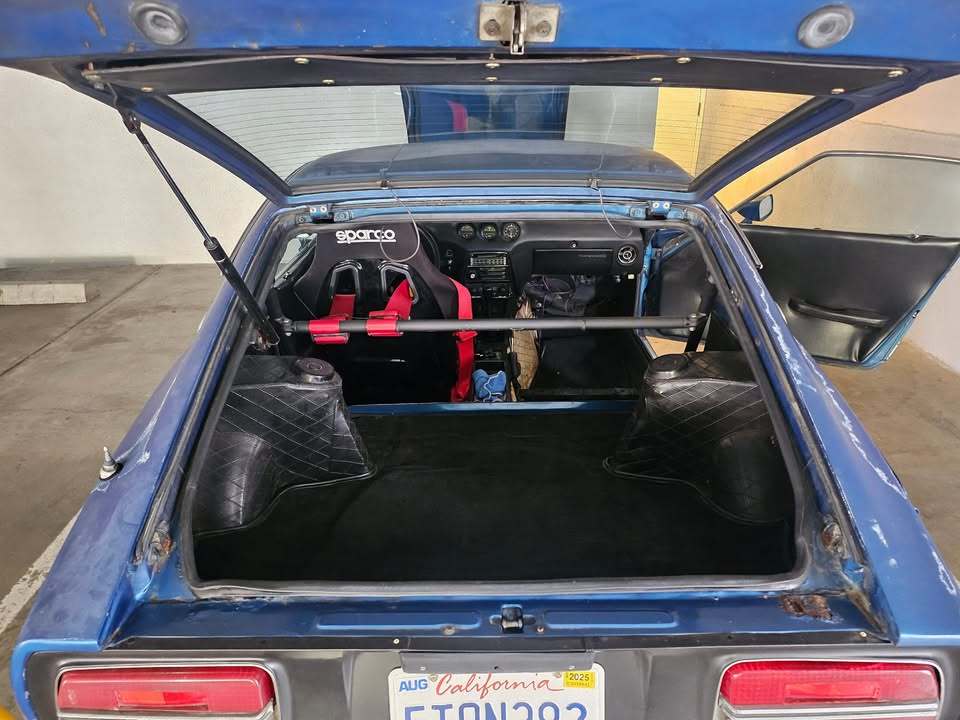

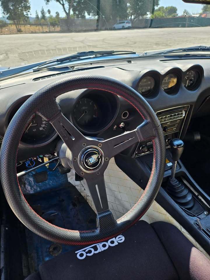

            L'avant est pratiquement stock, il y a la radio, le tableau de bord est en bon état comparé à beaucoup d'autres.
            A l'arrière il manque des panneaux en plastique mais ça s'achète.

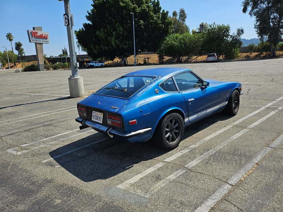

              L'extérieur m'a l'air pas mal du tout niveau corrosion et alignements carrosserie.

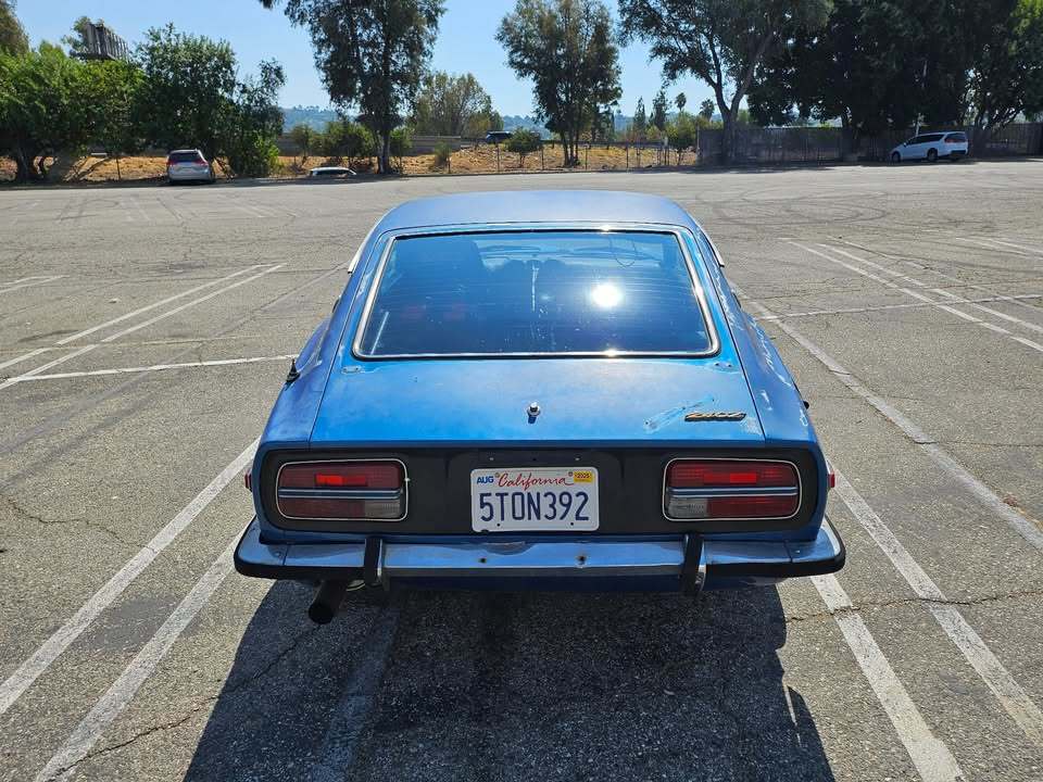

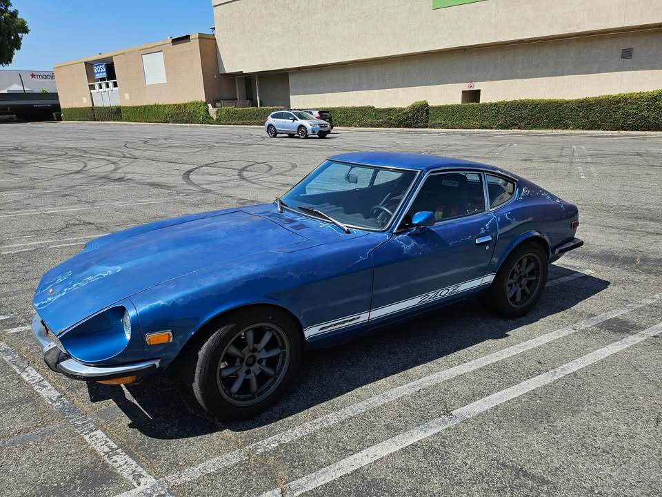

                Avec juste ces 6 photos, voilà ce que je note :
                • A l'arrière, des rivets pop dans tous les coins, et qui ne tiennent plus en place
                • De la rouille tout autour de la baie de coffre
                • Habillage des portes hs
                • Retros horribles
                • Durite de chauffage attachée avec des rilsan sous la boîte à gant
                • Quid du ventilo de chauffage ?
                • Barres verticales avec « barre-anti rapprochement » bricolées, et fixées comment ????
                • Tableau de bord fendu au moins de chaque coté des triples petits compteurs.
                • Console qui n'est pas d'une 240z ... forcément incompatible avec le changement de BV. Fendue vers le starter qui n'a plus son bouton.
                • Volant, siège, pommeau de levier de vitesse non d'origine
                • Manquent ceintures et attaches
                • Connections électriques sous le tableau de bord très aléatoires
                • Pare-brise rayé
                • Habillage tunnel de transmission hs
                • Aucun tapis de sol
                • Etat du plancher très incertain
                • Parechoc avant hs
                • Capot rouillé
                • Parechoc arrière hs
                • Plein de trous sur le haillon
                • Rouille autour des clignotants d'ailes arrière
                • Rouille sur bord d'aile arrière droite
                • Sortie d'échappement qui ne semble pas en inox ... bizarre pour une ligne complète en 2.5"
                C'est pour moi une 240z en piteux état avec laquelle le mec s'est amusé à faire le con en slaloms et autres... Vu le soin apporté à ce qu'on voit, je n'ose imaginer ce qu'on ne voit pas, c'est à dire le dessous et la mécanique.
                Tu vas à la cata avec cette saucisse !!!! Un coup à craquer 20.000€ pour une auto que tu ne pourras pas immatriculer et qui sera bonne pour la casse ....
