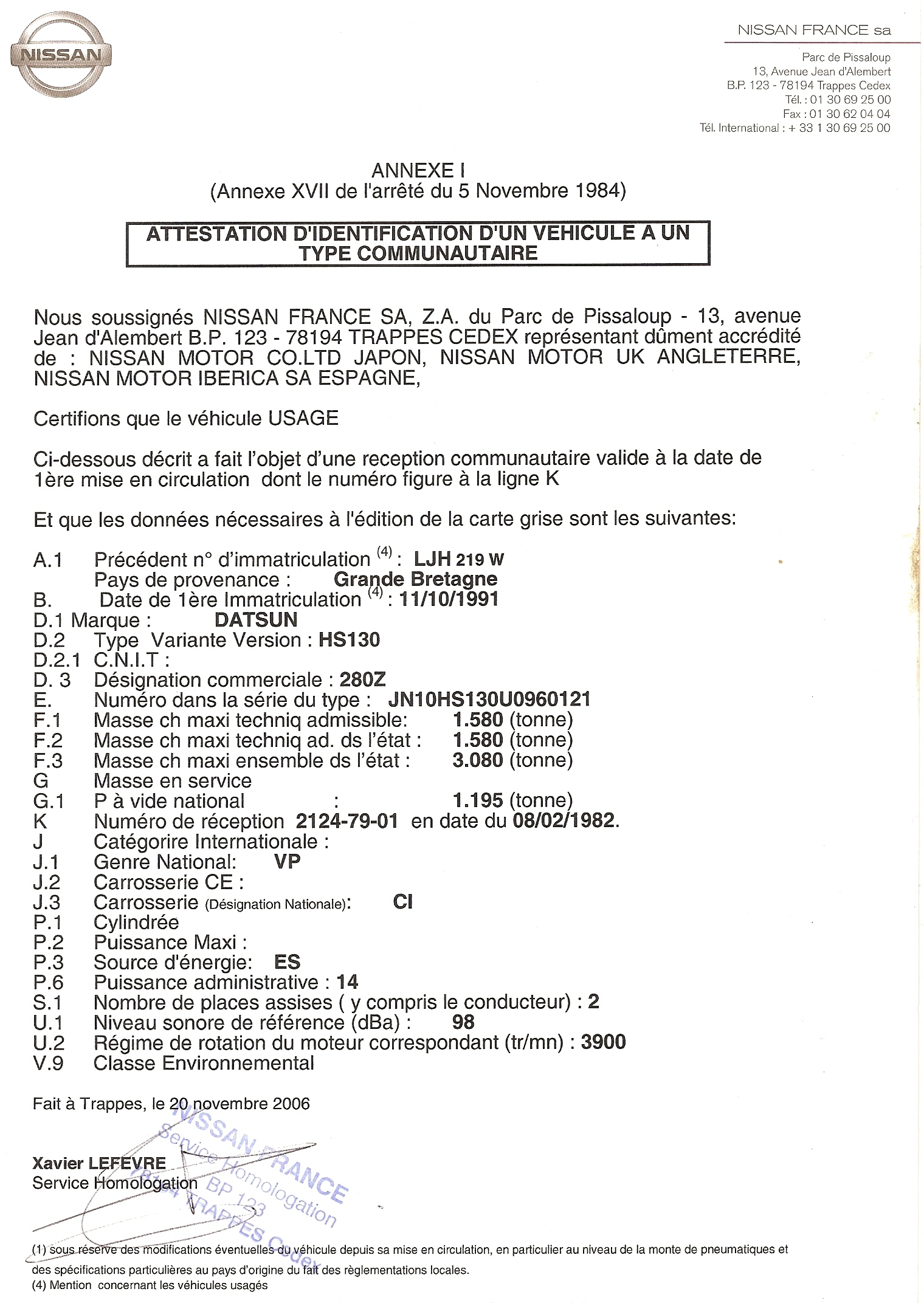

                Comme ça ?
                  Bonjour Sean,
                  Merci bien mais non car moi c'est une ZX pas une Z

                    C’est bien une HS130 donc une « ZX »
                    Par contre, ils ont effectivement perdu le X… sûrement parce qu’au Japon, elle s’appelle Nissan Fairlady 280z
                    Ce sont les masses que j’ai utilisées pour homologuer la mienne
                  OK donc erreur de ma part désolé sauf que sur le certificat d'homologaton il y a marqué 14cv alors que la mienne est en 16...
                  Et moi mon numéro de série commance par JN1HZ0456DX......
