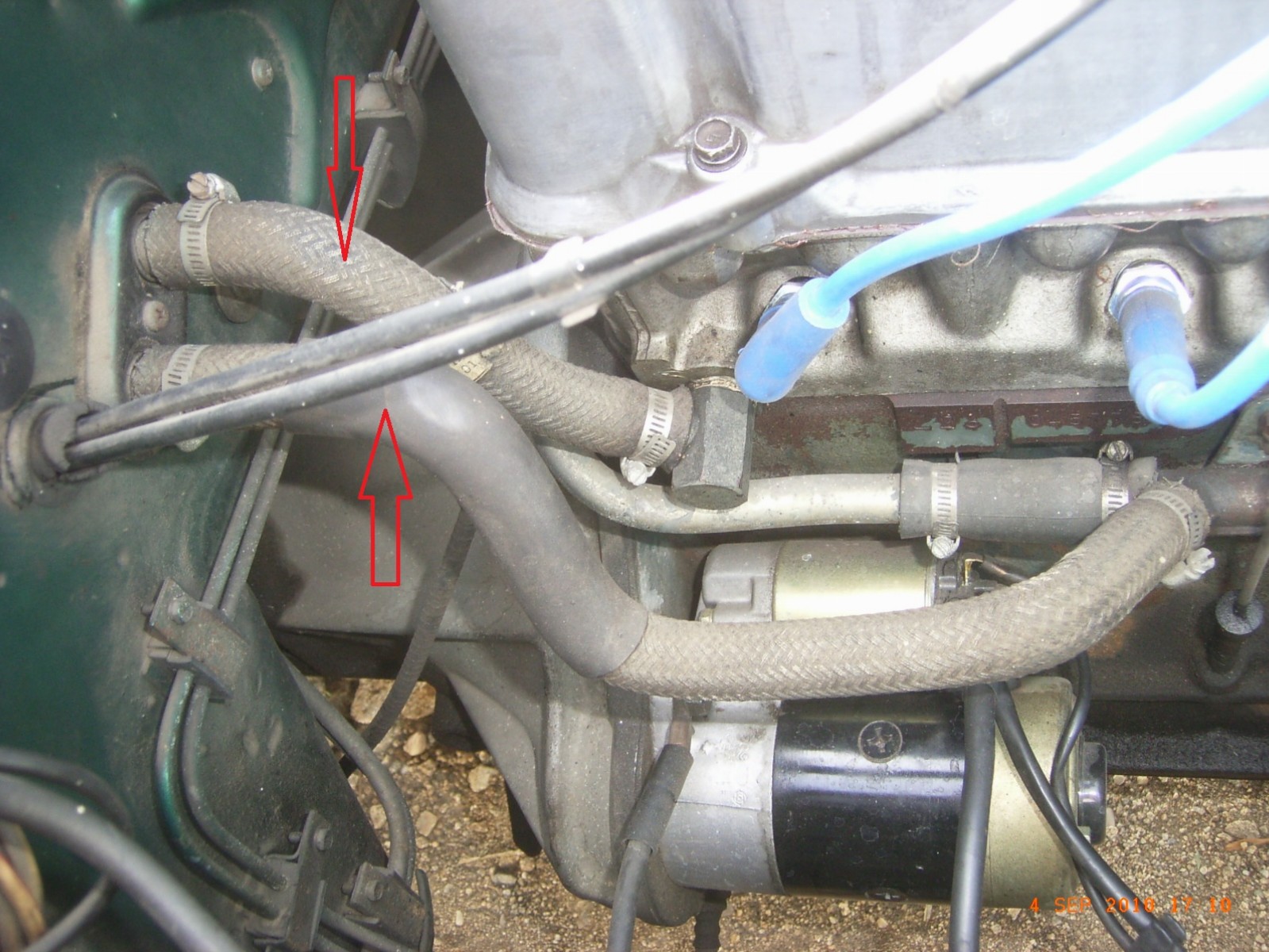

        Hello,
        puisqu'on est dans les durites, sur la photo, j'indique les durites qu'il me faudra changer un jour, car elles semblent d'origine.
        Qui parmi vous peut m'en dire plus sur ce que je dois commander (je n'arrive pas à trouver les références sur le Haynes) ?
        Je rappelle que j'ai une 260Z 2+2 (comme Didier !)
        Merci d'avance,

          Moi c'est celle qui a pété l'année dernière en allant à Spa. Remplacée par un bout de durite coupée à taille et forme similaires...
          c'est la jonction au bloc moteur avec les colliers qui avec les vibrations du moteur sectionnent la durite...
            au fait, j'avais déjà amorcé le sujet sur le forum il y a 9 ans durites de ma 260Z 06 septembre 2010, 21h27....
            et j'ai toujours les mêmes durites ! Comme quoi, il n'y avait pas urgence...
            mais je ne peux pas reprendre un tel risque, maintenant que je monte plus dans les tours

            Chez Z car depot
            280Z et 240Z.
