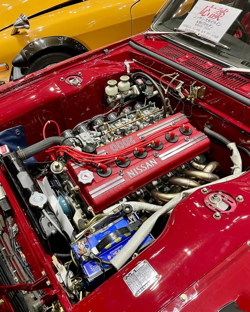

                      Ca pourrait plaire à Toshimasa un truc comme ça !
                        http://l.facebook.com/l.php?u=http%3...8Sn61O0IIw&s=1
                        c'est la culasse dont je parlais plus haut, système également avec double chaîne
