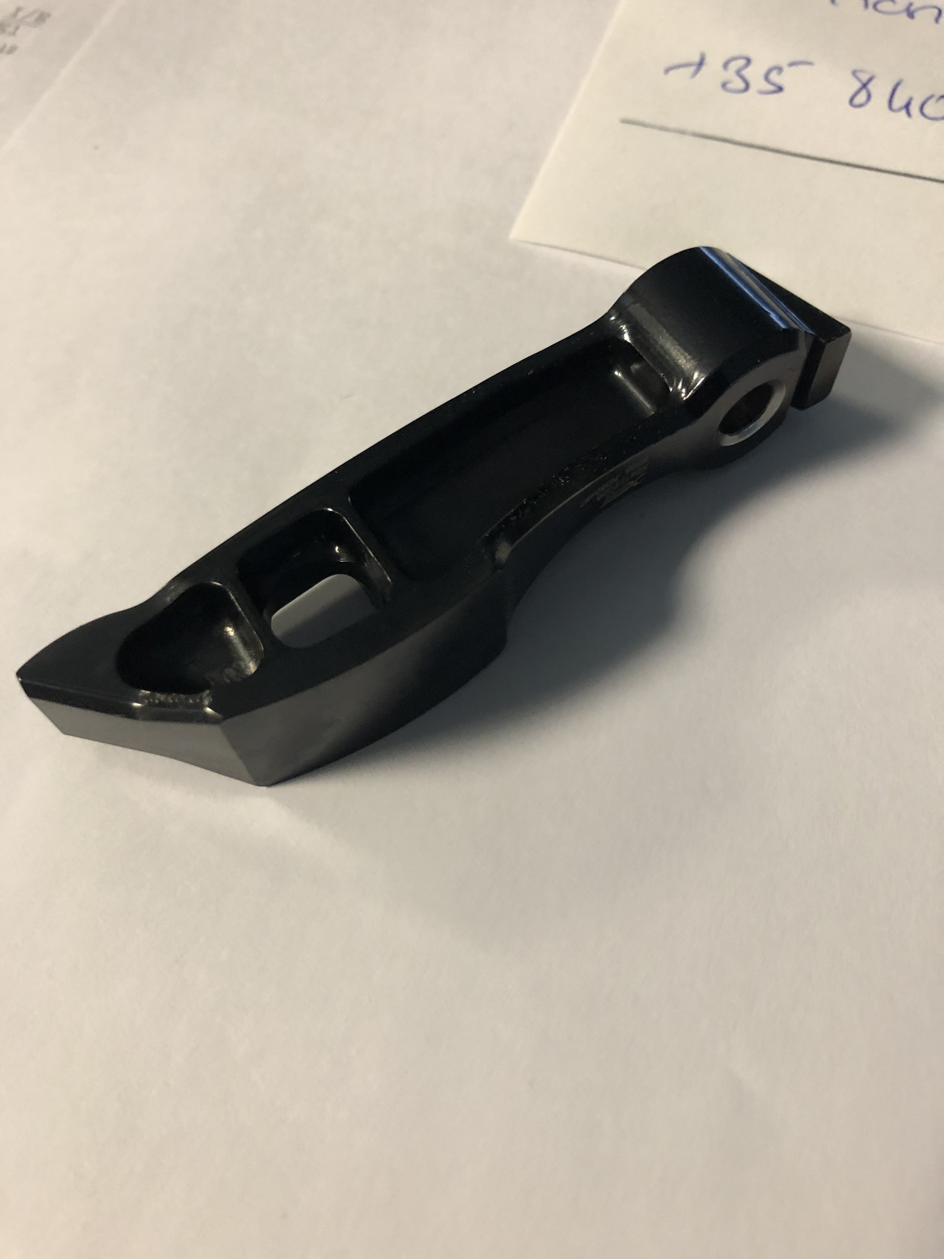

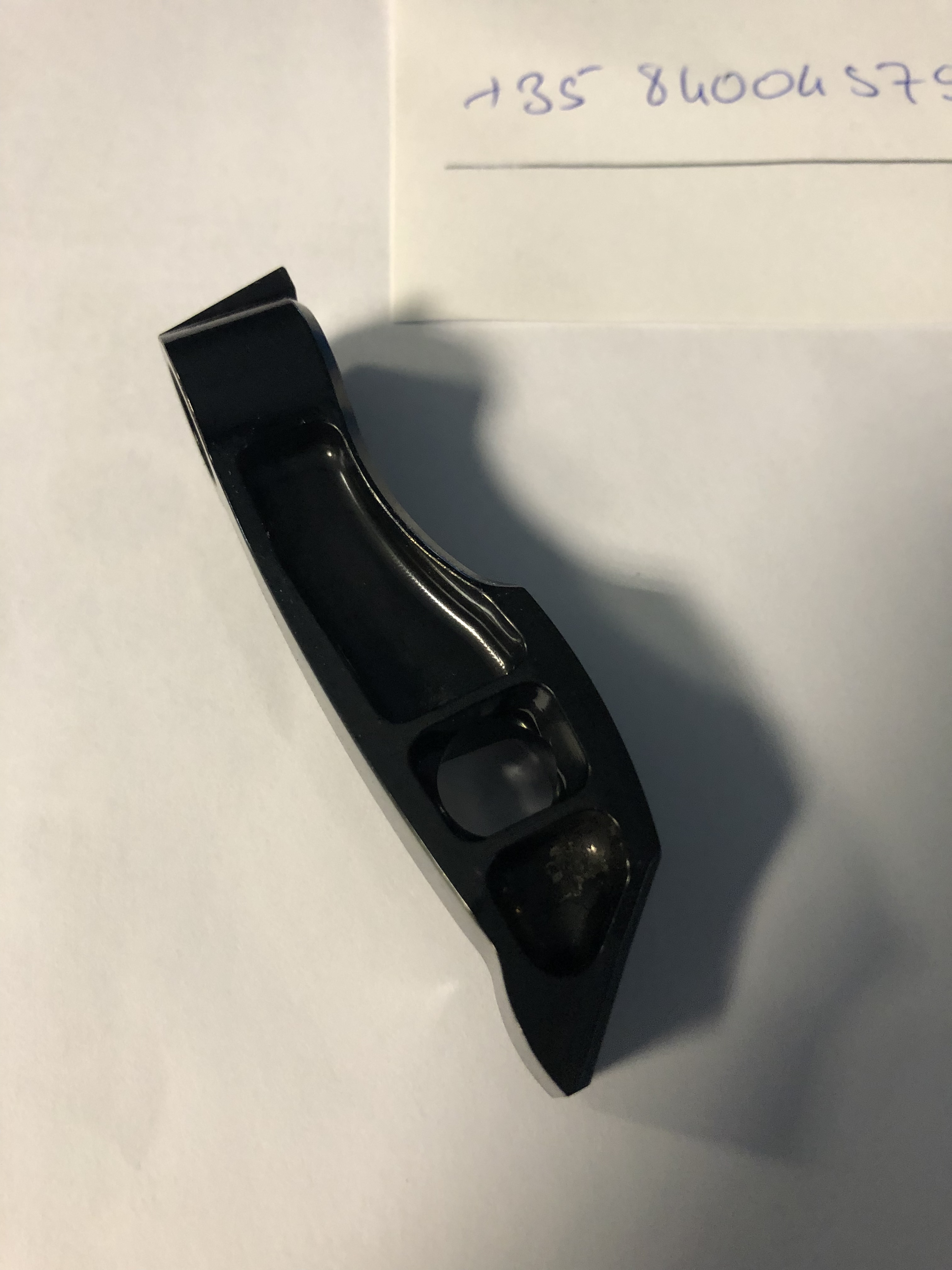

      Je sais que les nordiques de chez Team23Racing font fabriquer des linguets chez Novaltech en CNC, une boîte basée à Vibraye (72) et qui peuvent prendre des régimes ahurissants. Mais il faut mettre la main au portefeuille …
      Nous faisons les mises au points des moteurs que nous reconstruisons entièrement. L’atelier est essentiellement dédié à l’usinage et l’assemblage ce qui ne laisse que peu de place pour y loger des voitures… Ceci dit, j’ai une adresse si c’est la quesiton. Un ami qui à un atelier orienté sur les véhicules de collection avec qui je partage la même passion. Il sais donc régler des webers autant que moi et nous travaillons ensembles pour obtenir de bons régalges. Par contre, nous posons systématiquement une sonde lambda pour travailler avec des données… Me contacter si besoin !
      Photo des linguets CNC
      • lyskham
        lyskham a commenté
        Jolie pièce !!!
        J'imagine sensiblement plus légère que les Nissan ?
        Les surfaces de frottement reçoivent un durcissement thermique, tu sais ?
