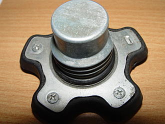

    en fait c'est pour savoir si le bouchon de réservoir d'essence est le même que le mien.
    Voici mon bouchon :
Nom : 		DSC06048.JPG

      merci bien mais non car faut visiblement une US car à cause des normes spécifiques là-bas à l'époque; le bouchon est différent, c'est à dire qu'il est plus long avec un trou au milieu et une valve de dépression; c'est un bouchon ventilé. En fait j'ai un pb de dépression dans le réservoir et après vérification je pense que c'est lié au bouchon....car le reste est bon.

        Version euro - il me semble pareil ! Peux-tu nous montrer la différence exacte avec une photo stp ?
          Dans le lien indiqué au dessus il y a la photo du bouchon ventilé.
          Ensuite c'est une ZX et non une Z et visiblement il y a une différence selon les forums US; ce n'est peut-être pas une question de version US ou Europe ...
            Ton problème ne viens pas forcément du bouchon mais d'un évent du réservoir qui c'est bouché ( pas toujours facile à localiser) Sinon solution simple: faire un trou de 1mm dans ton bouchon

                  1982 turbo USA, a priori d’origine (meme clef que le reste de l’auto)
                  j’ai un canister pour recycler les vapeurs d’essence;
                  après verif, c’est ce qu’ils appellent clapet de dépression.
                  si tu as un canister, tu devrais avoir le même d’après la fsm

                    Oui j'ai bien un canister sur l'auto et une seule clé également made in USA sauf que la clé ne ferme pas le bouchon...Donc j'en conclu que ce bouchon à été changé lorsque le véhicule à été importé avant d'arriver en France.
                    Donc faut que je trouve un bouchon comme le tien ou alors faire un perçage comme indiqué précedemment
