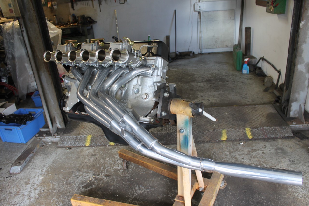

                          oui trois weber 45 et tu as en photo mon collecteur "ceramique" et non Didier jamais monté à 6500 car en rodage
                          J'étais pas loin pourtant encore 1000 petit Km et je poussais la pédale pour voir ce qu'il avait dans le ventre
                          mais non plein de fumée, plein de question et des pièces HS alors j'ai pas eu ce plaisir
