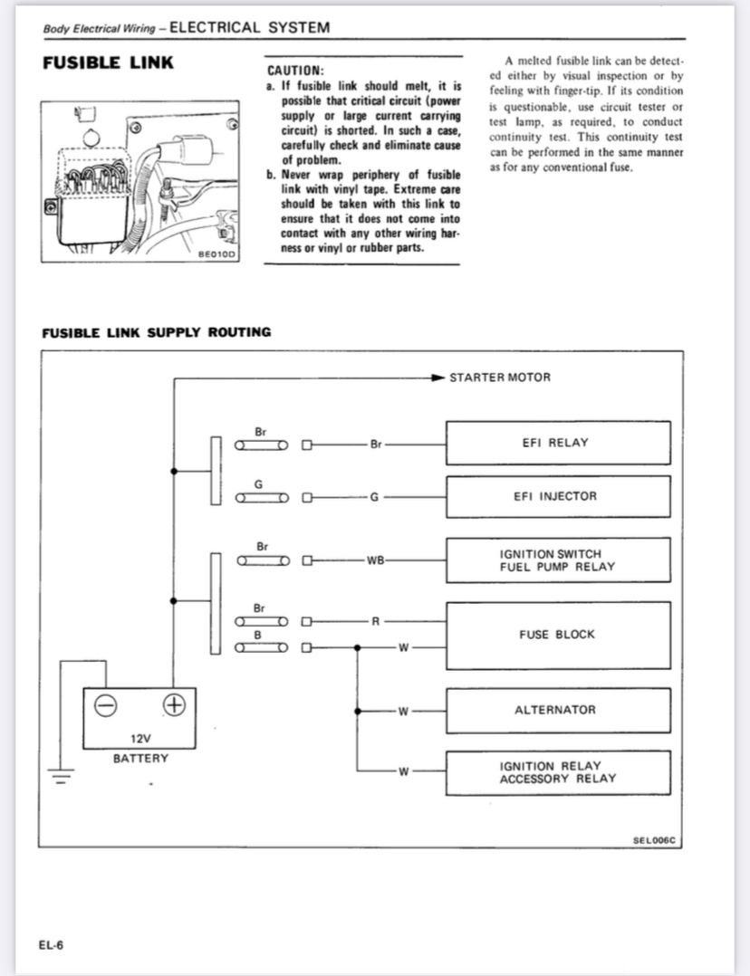

    Les fils fusibles sont dans une boîte sur le passage de roue, devant la batterie
    les couleurs diffèrent selon l’année de la 280zx (voir fsm)
    ici pour une 82

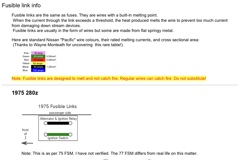

    ces fils fusibles ne sont pas disponibles sur zcarparts
    Je cherche donc des équivalences…
    https://forums.hybridz.org/topic/673...fusible-links/
    http://www.atlanticz.ca/zclub/techti...nks/index.html

      Les marrons sont de 0,3 mm ^ 2, 20A
      les verts de 0,5 mm ^ 2, 40A
      les noirs de 1,25 mm ^ 2, 80A
        A priori identiques 260z 280z et 280zx
        https://zcardepot.com/search?q=Fusib...k&type=product
        https://www.thezstore.com/Category/5...nks-amp-covers
