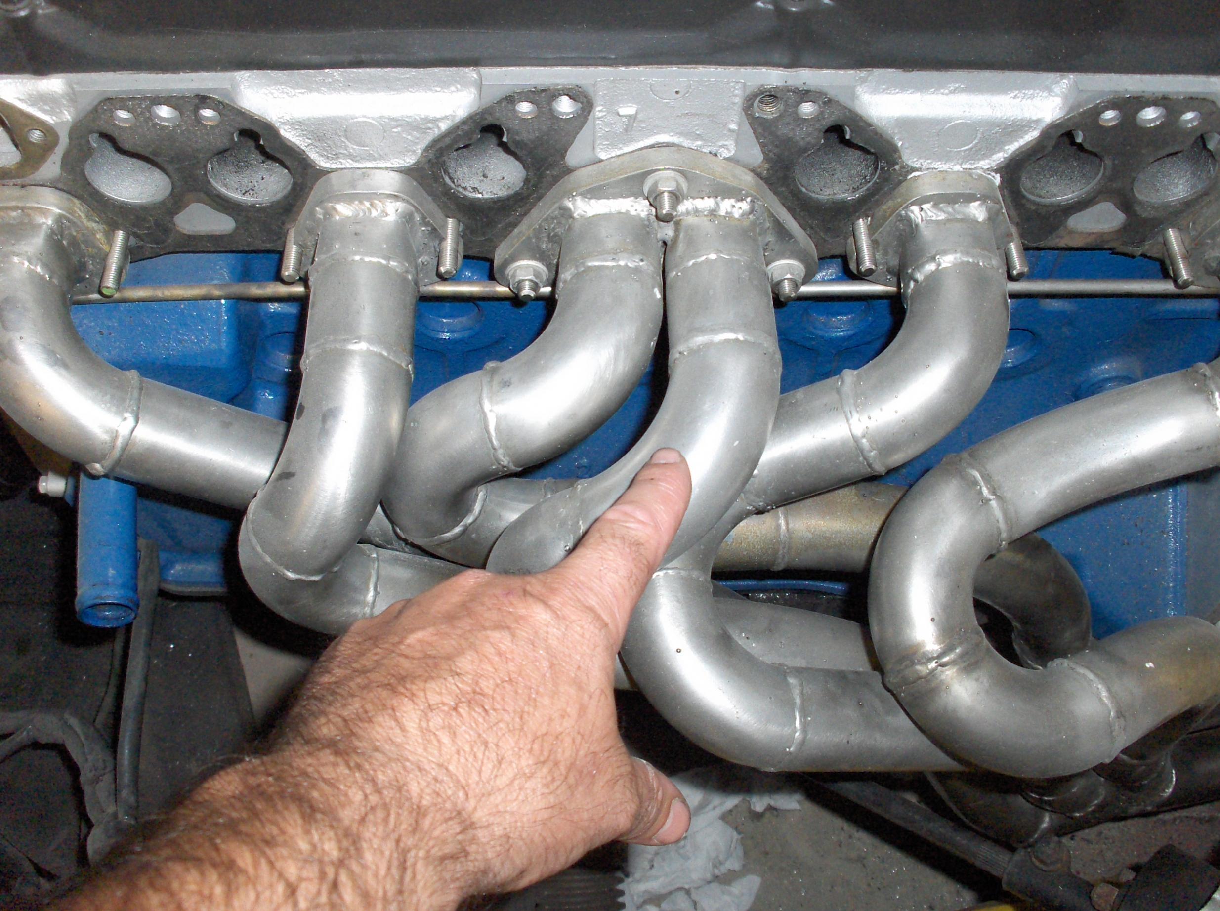

léger polissage du tube de fuite, c'est cette portion d'echappement qui va donner toute la caracteristique musicale du six cylindres, une petite longueur après de silencieux arriere change totalement le son.
on peu facilement l'entendre en comparant une 280zx sortie gauche et sortie droite.... evidemment je vous l'accorde les avis seront partagés...

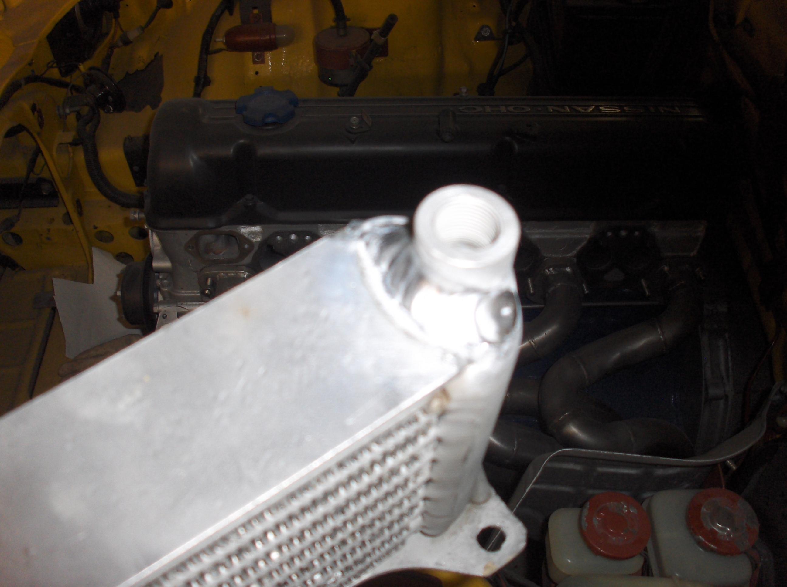

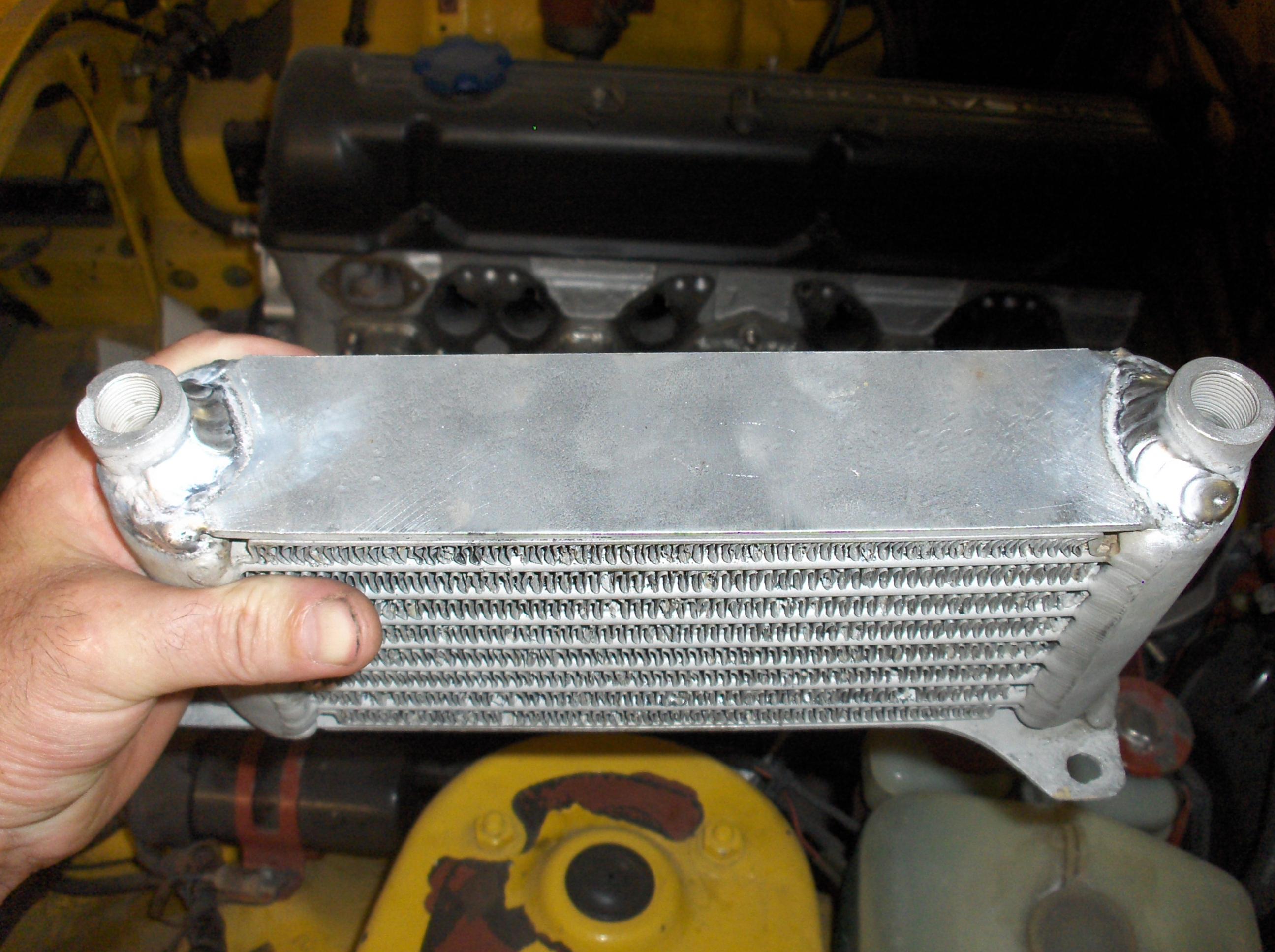

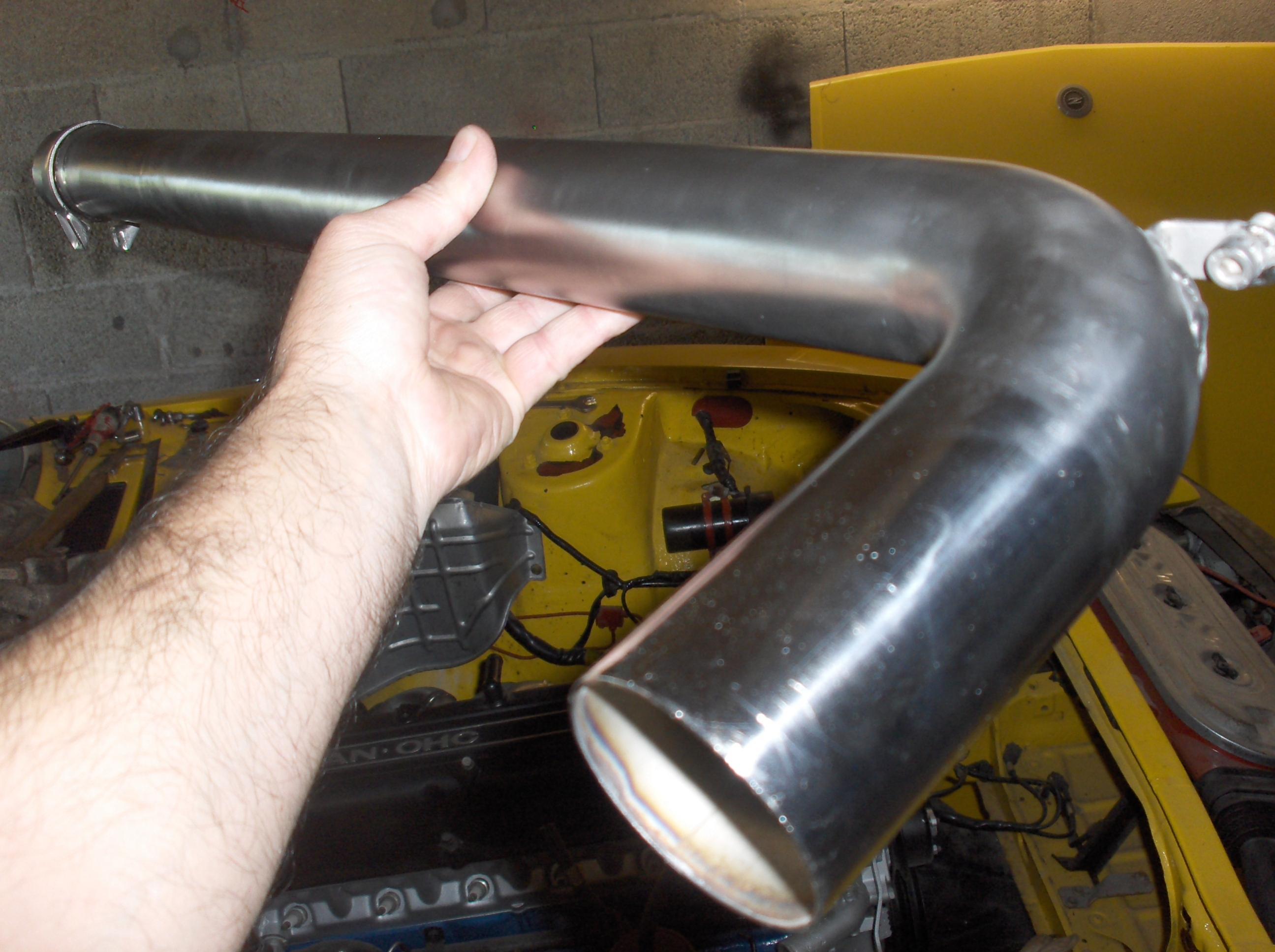

la ligne inox est finie depuis longtemps dejà, mais quelques petits contretemps se sont invités au programme.... donc il a fallu y remedier.

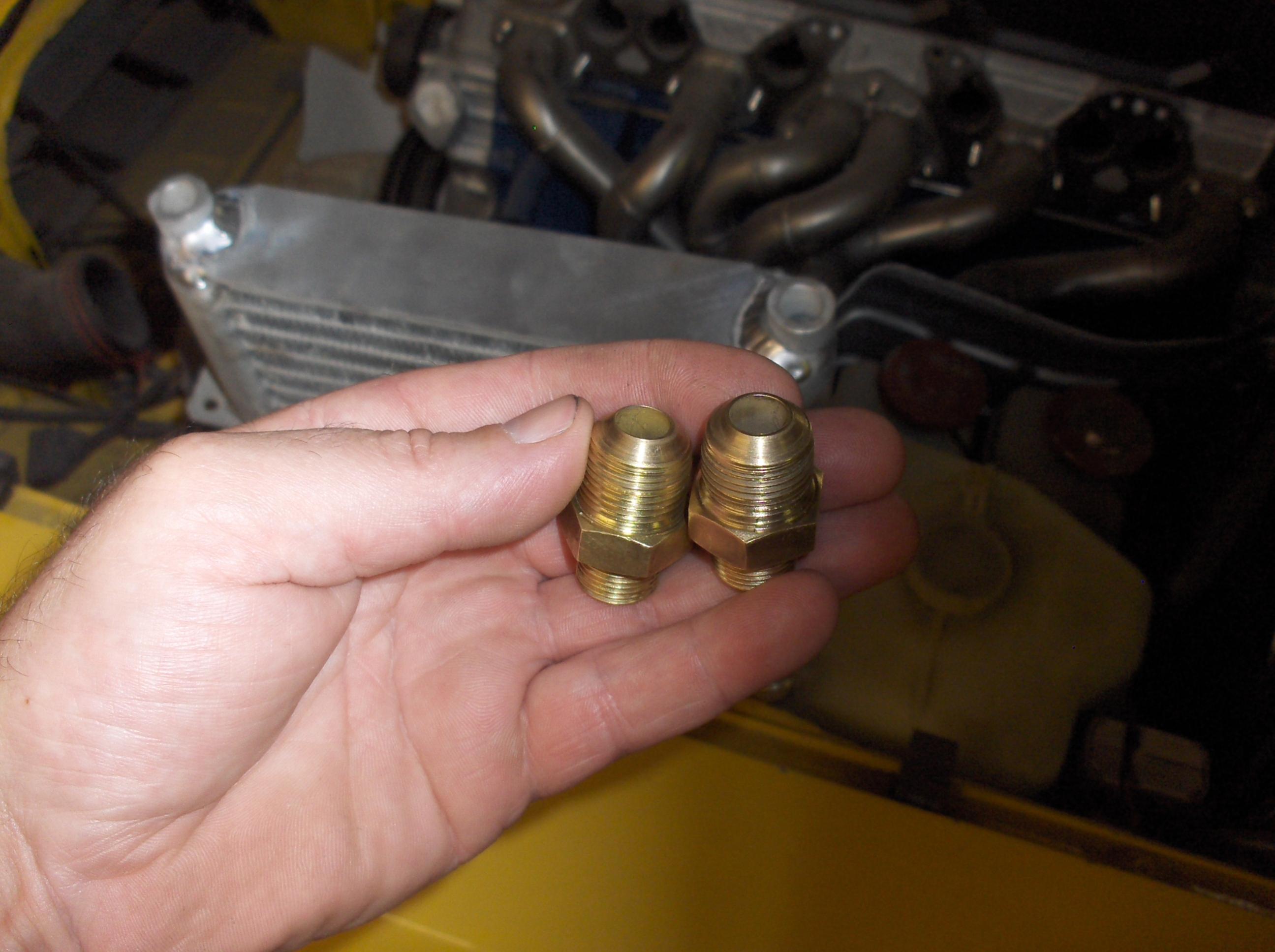

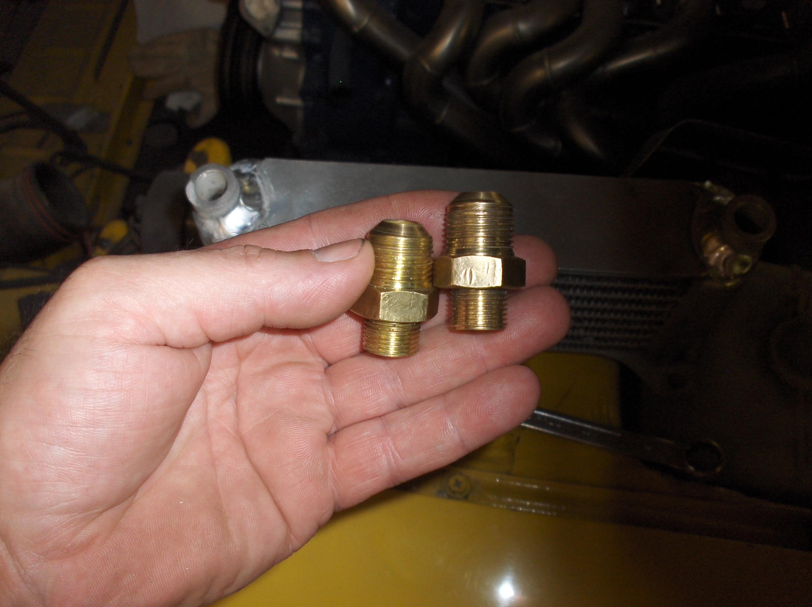

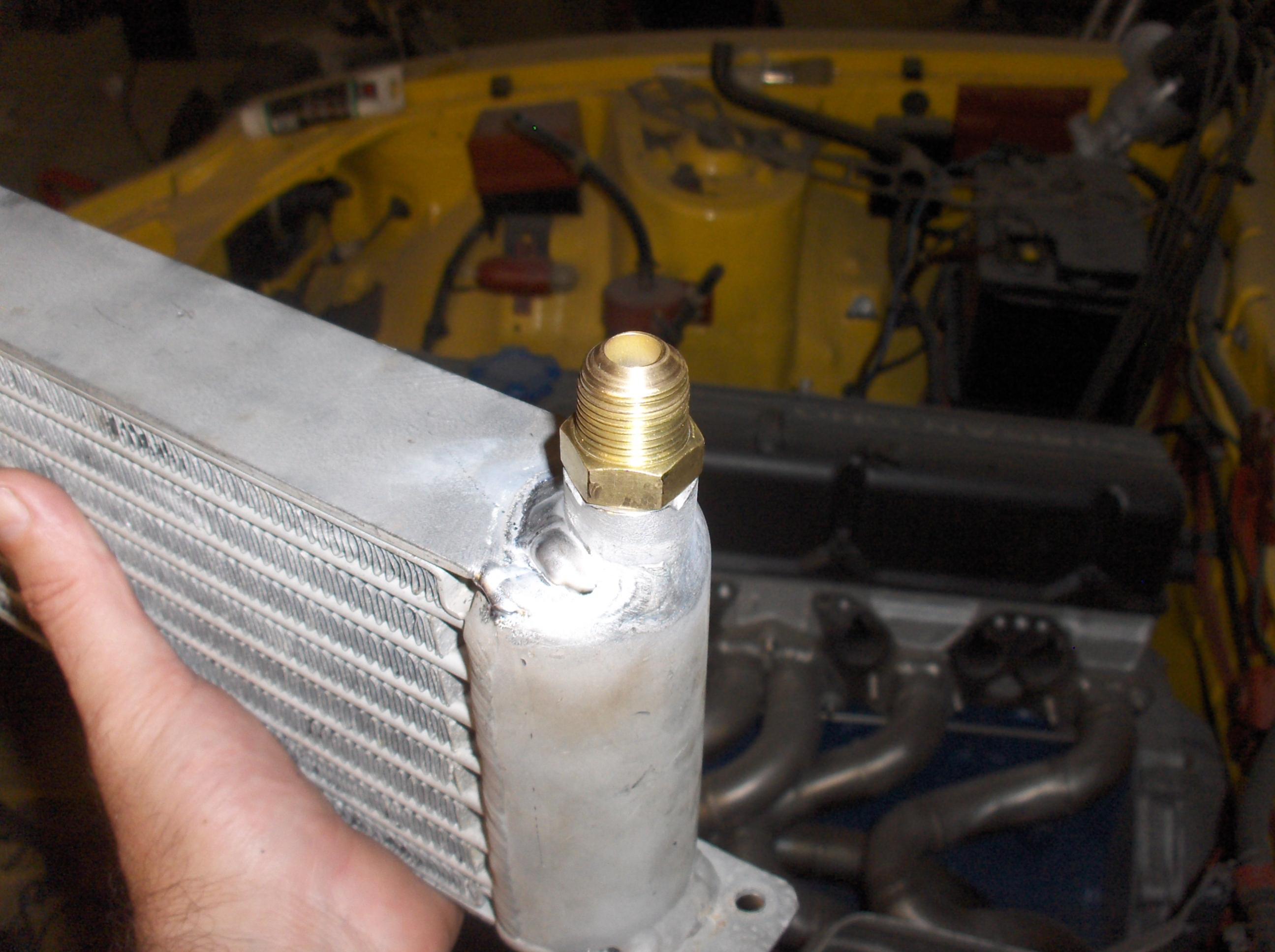

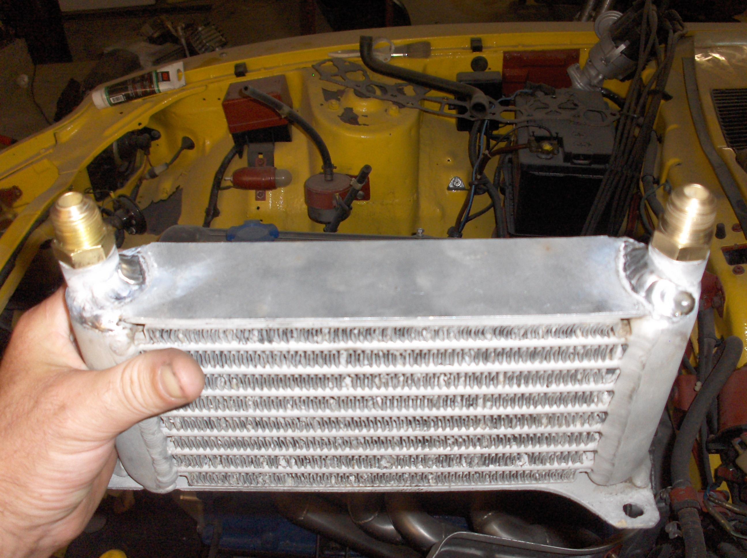

n'ayant pas trouvé les fameux raccords hydrauliques tant esperés... je les ais realisés récemment sur un tour a metaux sur la base de simple mamelon de plomberie.... resultat nickel.
j'ai confectionné des souches alu femelles 12/17 puis soudées.

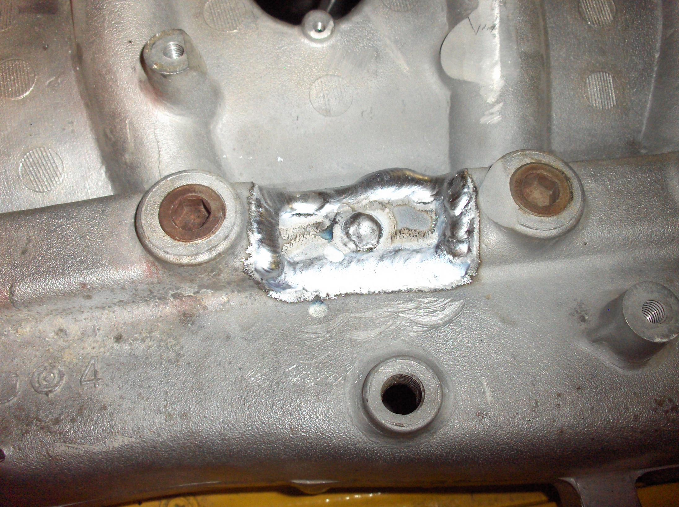

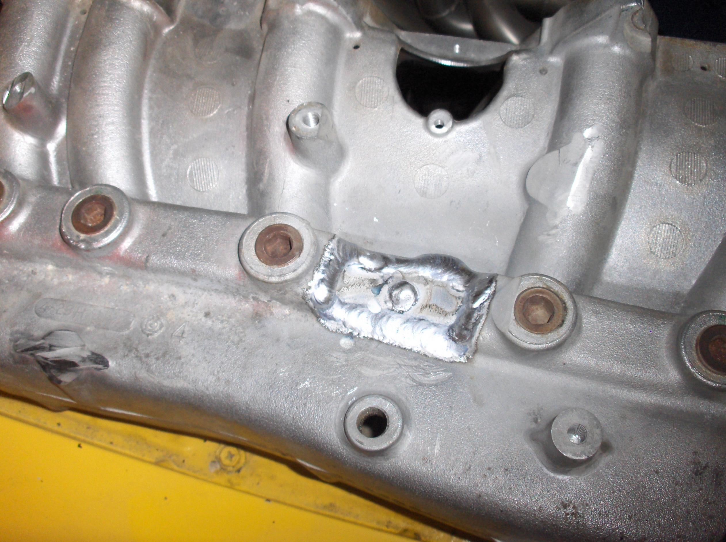

donc pour le collecteur admission, voilà ce qui arrive quand on est pas suffisamment vigilant dans l'ajustage...le cylindre n°4 indiqué sur la photo touché la chambre d'eau de 4mm, j'ai du fraiser et resouder une cloison pour continuer a assurer le circuit refroidissement, car il m'etait impossible a ce stade là de modifier le collecteur...
la suite c'est le demmarrage moteur....

donc voilà, la ligne est finie depuis 4 mois dejà, les raccords d'huiles ont etés usinés et les souches en alu soudées sur le radiateur, tout est en place. aujourd'hui je peux de nouveau me pencher sur une aile et encore avec modération...tout ça pour dire que cet aprem pour la première fois après un soucis de calage allumeur j'ai mis en route le L28 injection avec une certaine emotion, et là mes amis...

je reste tout de même stupefait par l'efficacité des deux silencieux c'est largement au delà de ce a quoi je m'attendais niveau sonore pourtant a passage direct.. a tel point qu'après le CT j'envisage même de virer le premier absorption pour entendre d'avantage le L6.., on verra d'ici là.

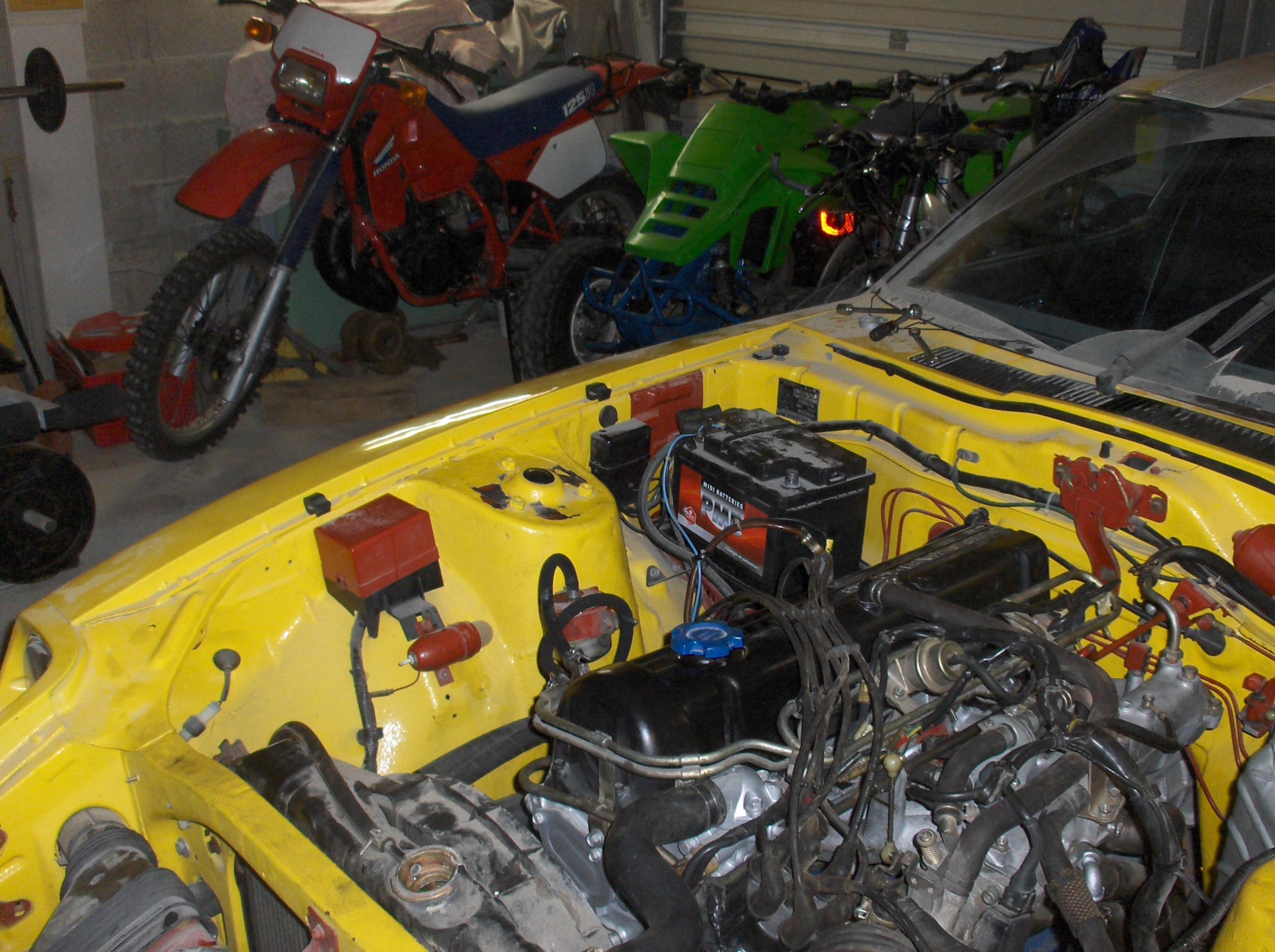

salut hub.., allez, après tout, les forums sont dediés aux passionnés de meca en tout genre n'est-ce pas, alors voilà je te montre l'engin de malade que un de mes garcons s'est acheté en juillet... ce machin vert au fond devant ma mobylette c'est un kawa tecate 4 kxf 250 2T de 53ch au dire du bucheron qui nous l'a vendu et il la rajouter attention les gars, ça envoi du bois... et effectivement j'ai pu m'en rendre compte par moi même, ça envoi du bois => pratiquement 3 mois de convalescence au total, merci pour l'info.
alors comme je suis un peu mazo sur les bords et que ça a un goût d'y reviens-y malgrés tout ces engins, j'ai laissé de coté mon crm pour m'acheter un quad honda trx 250R 2t de 49ch, pour aller m'amuser dans les vignes.
