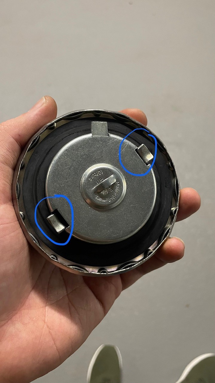

- Les deux bayonnettes sur les côtés (en bleu) viennent presser le bouchon sur la bague du goulot du réservoir. Sur la photo, le bouchon est en position verouillé.
Le hic est que ces bayonnettes sont un poil trop longues. On les rabottes donc de 1mm, de chaque côté.

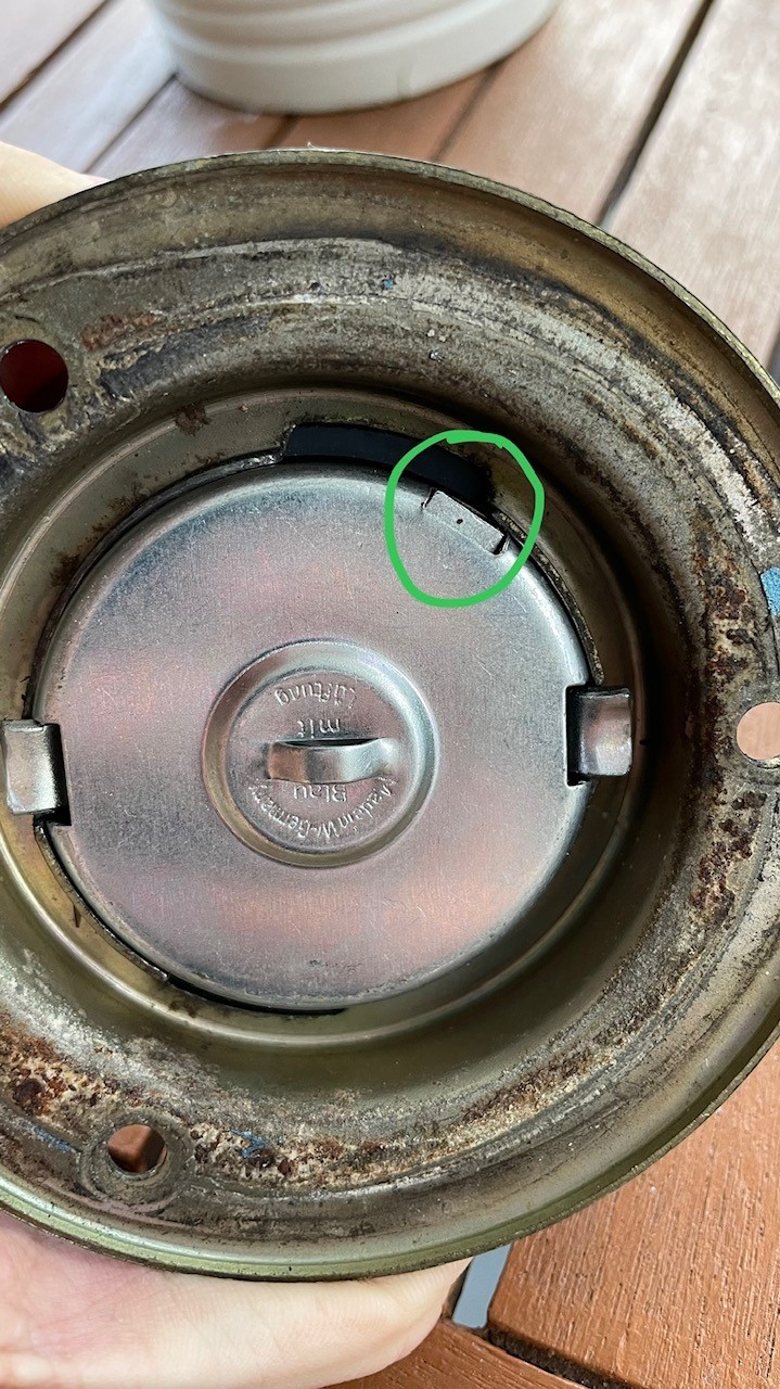

- Il faut démonter la bague du goulot de réservoir (3 vis directement accessibles). Ici, retournée, vous pouvez voir que le verrou du bouchon vient en butée contre la bague. Il arrive à 1mm de la découpe d'origine. Impossible de fermer à clé dans ce cas
- A la lime ou au Dremel, en 2 min, on doit retirer 1mm de matière, de sorte que le verrou ait toute la place dont il a besoin pour se déployer

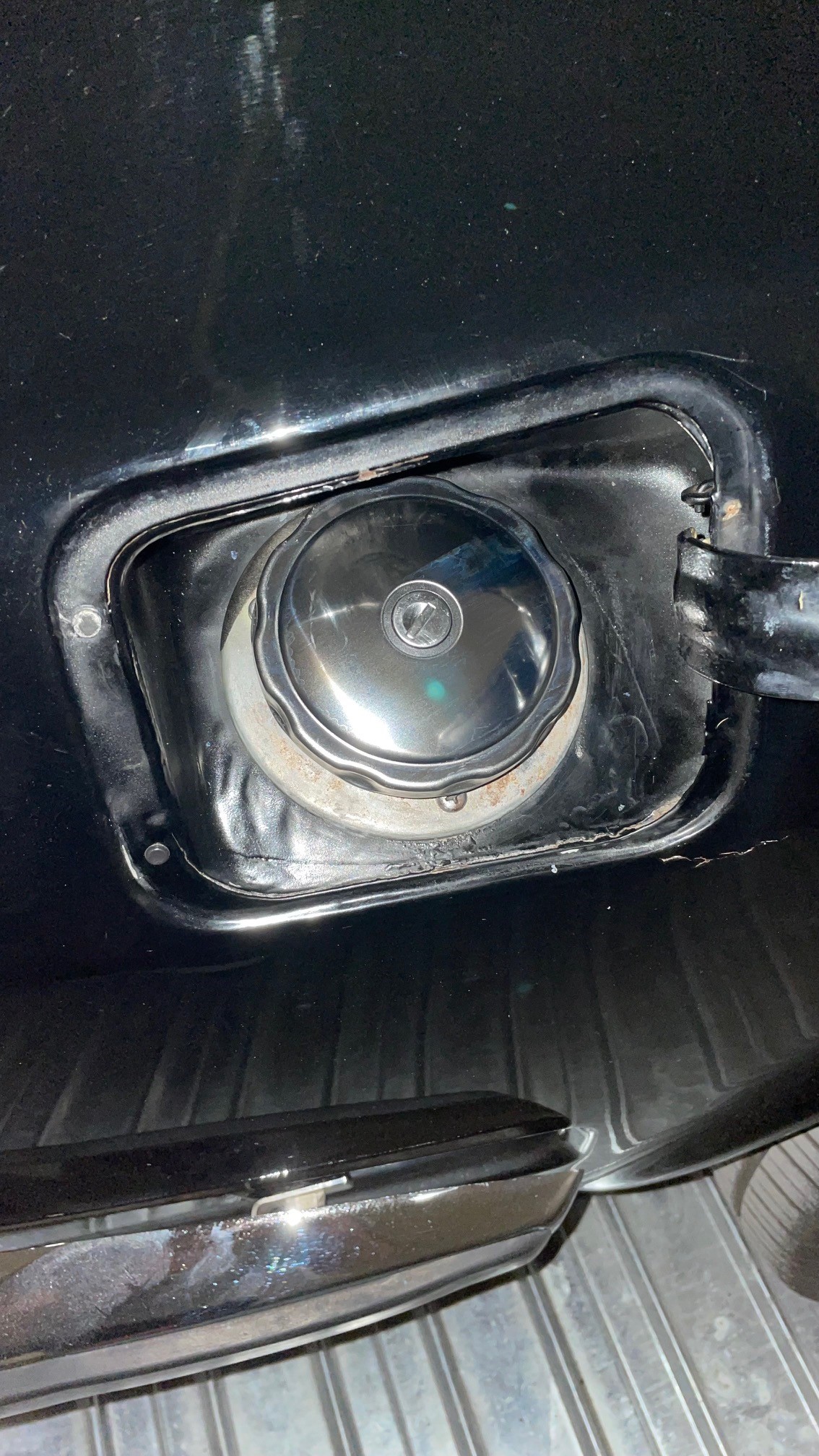

- Et voila le travail. Ca verrouille très bien, ca garde un look period correct, et c'est neuf!
Il faudra peut etre jouer un peu avec la bague au remontage pour s'assurer que le bouchon, plus grand que celui d'origine, ne vienne pas toucher la trappe (ca a été le cas chez moi).
