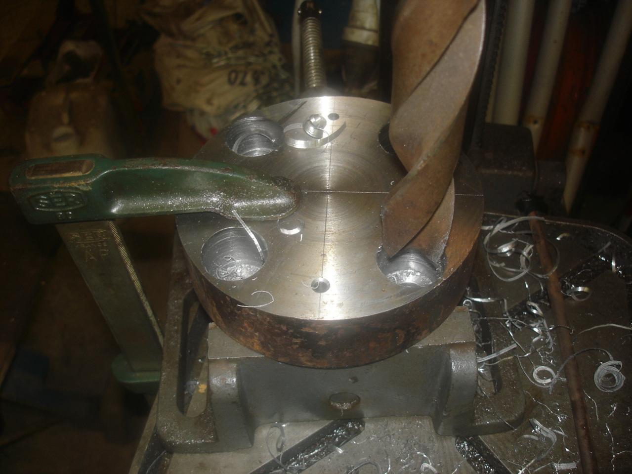

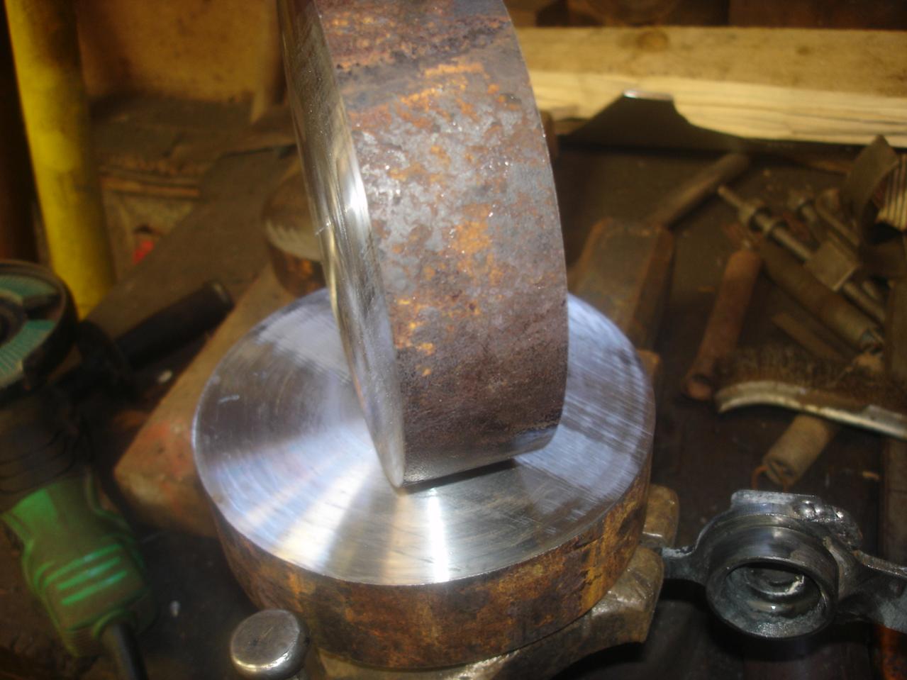

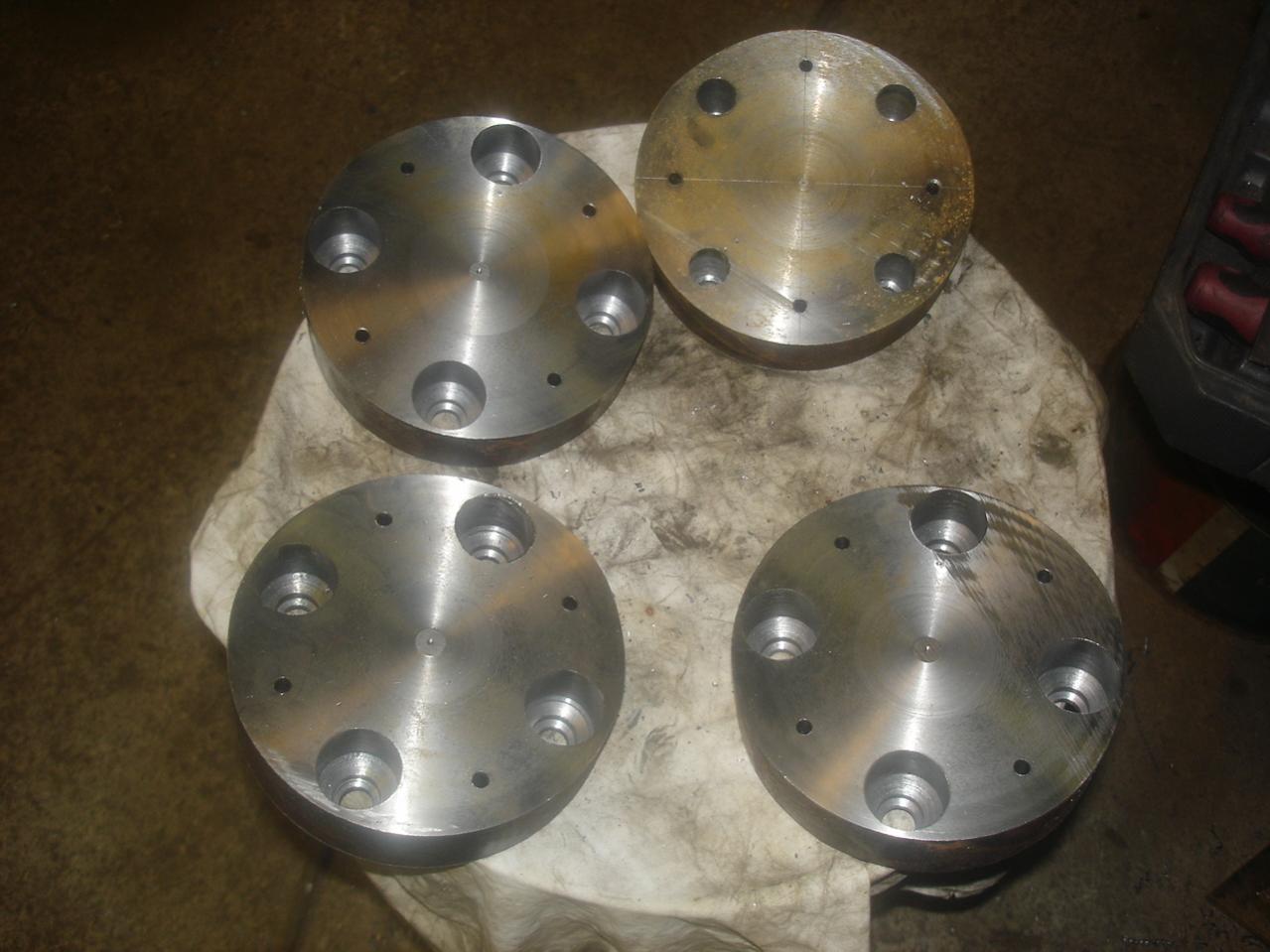

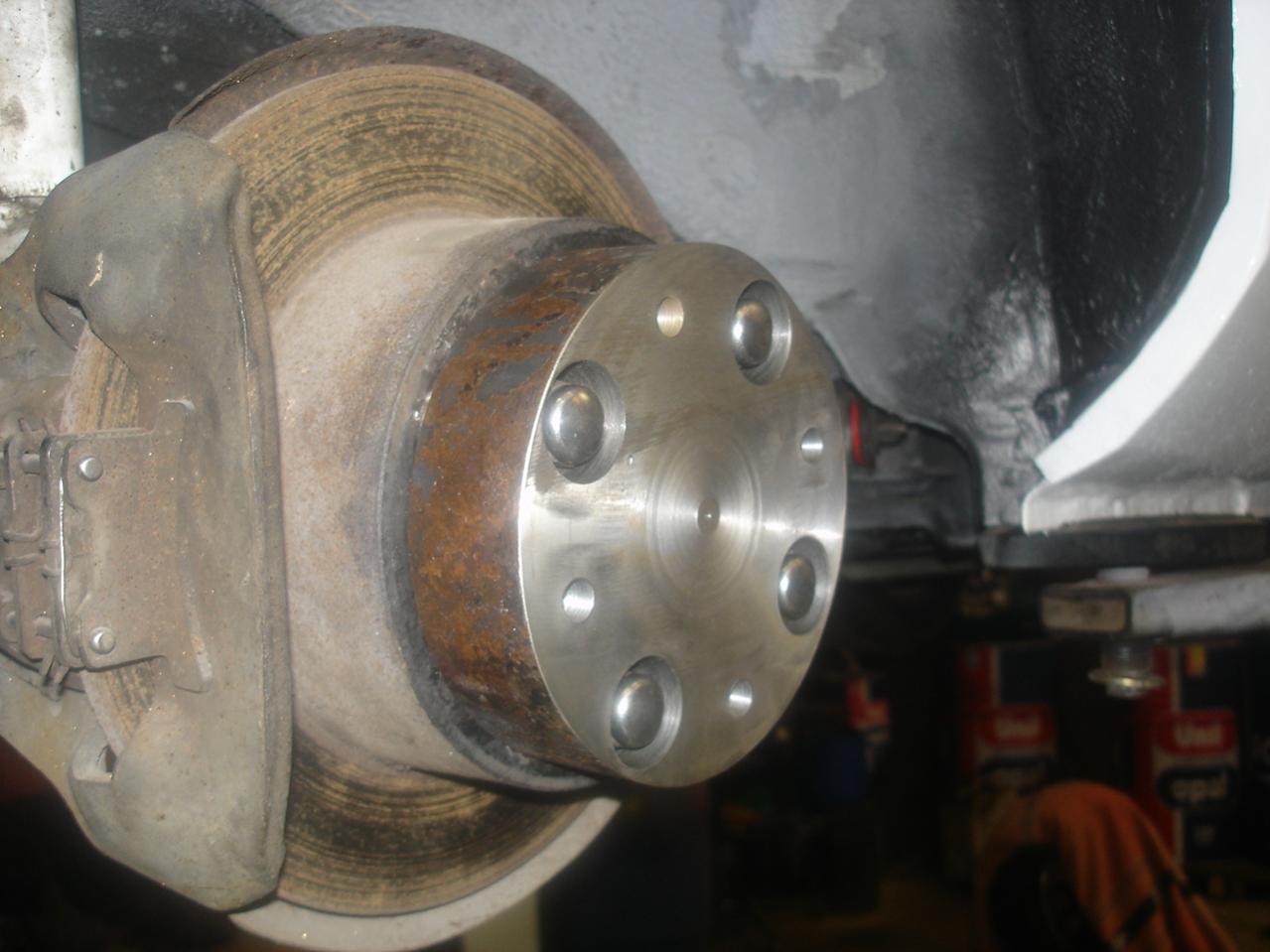

pour le fun et par soucis d'économie (pour mettre le budget ailleur mais dans de la Datsun tout de même ) j'ai fabriqué des élargisseurs de voies

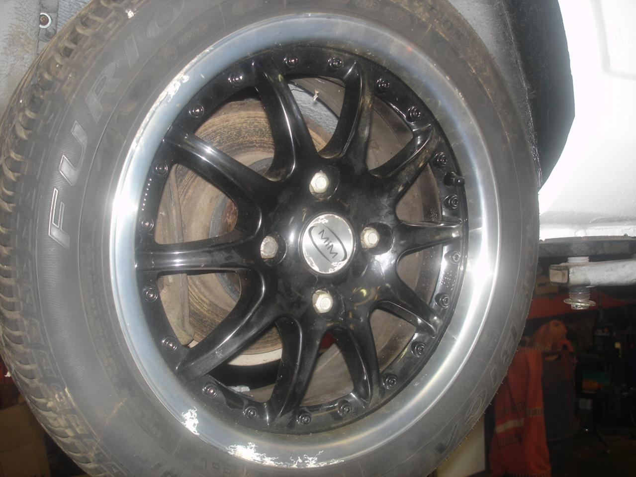

c'est pour pouvoir monter de jantes en 15" avec un ET de 40, ce qui ne correspond pas du tout à la 280ZX surtout à l'avant
donc 4 disques (pas vinyl ni CD ) de 15cm de diamètre et 4cm d'épaisseur
traçage, perçage, alésage,taraudage,
8 trous X par 4 pièces de 4cm, ben........çà fait 1.28 mètre
j'ai taraudé en 12x125 comme à l'origine, de plus j'avais les vis correspondante provenant d'une 406

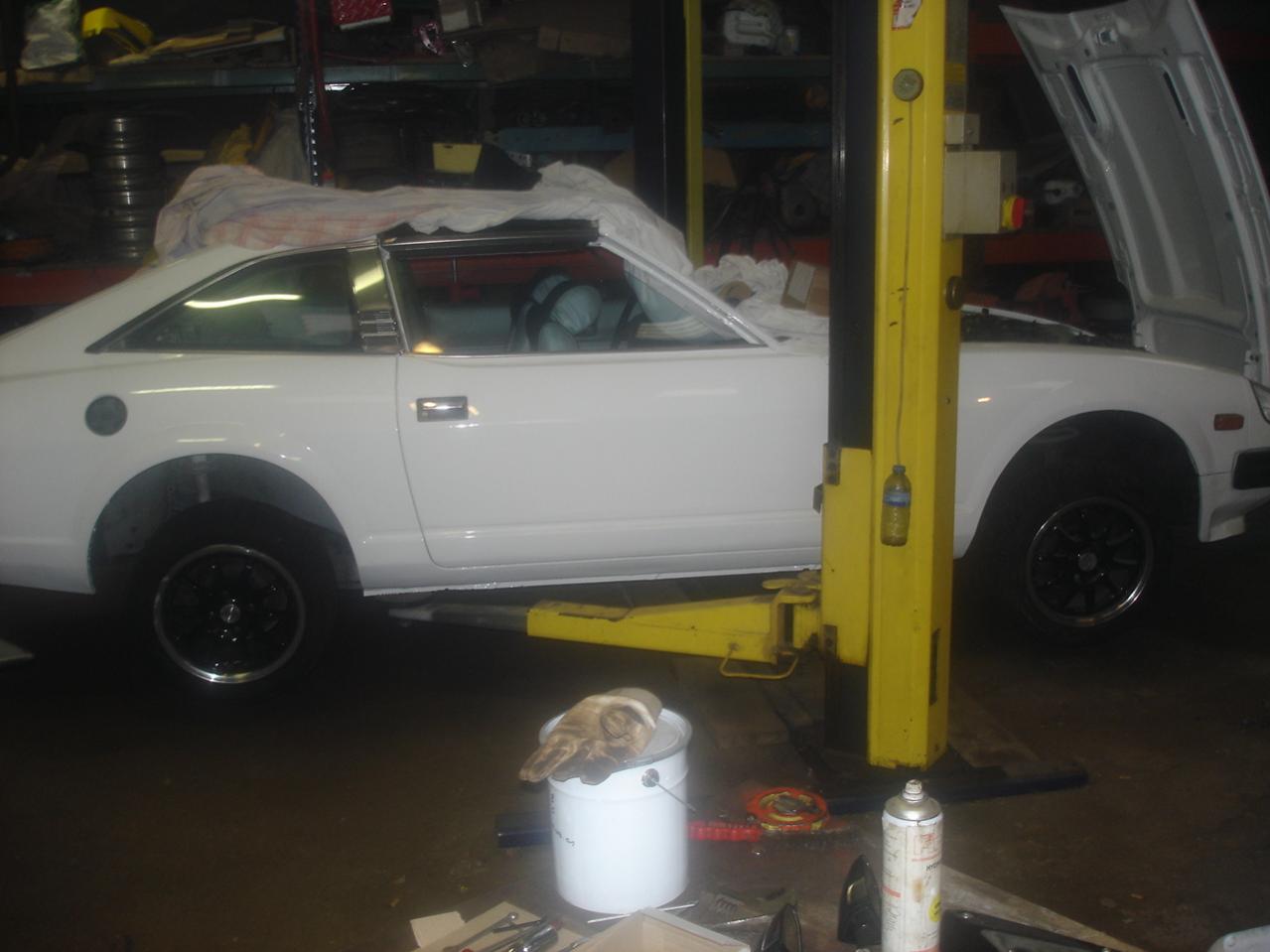

Bien joué pour les élargisseurs! J'attends de la voir sur ses pieds pour visualiser le remplissage des passages de roues, et la garde au sol!

Toi tu ne travaille pas sur la limitation des masses non suspendues....Pourquoi avoir pris de l'acier et pas de l'alu?
+ de Z dans le sud!!! Localité:34 "Hérault" Canet "à côté de Montpellier"
280ZXG 2+2 1981 kit G NOSE
10ans, 7ans et 4ans...
l'alu est plus cher et cette 280ZX n'a qu'une vocation familiale pour le plaisir de rouler avec une auto que l'on voit peu

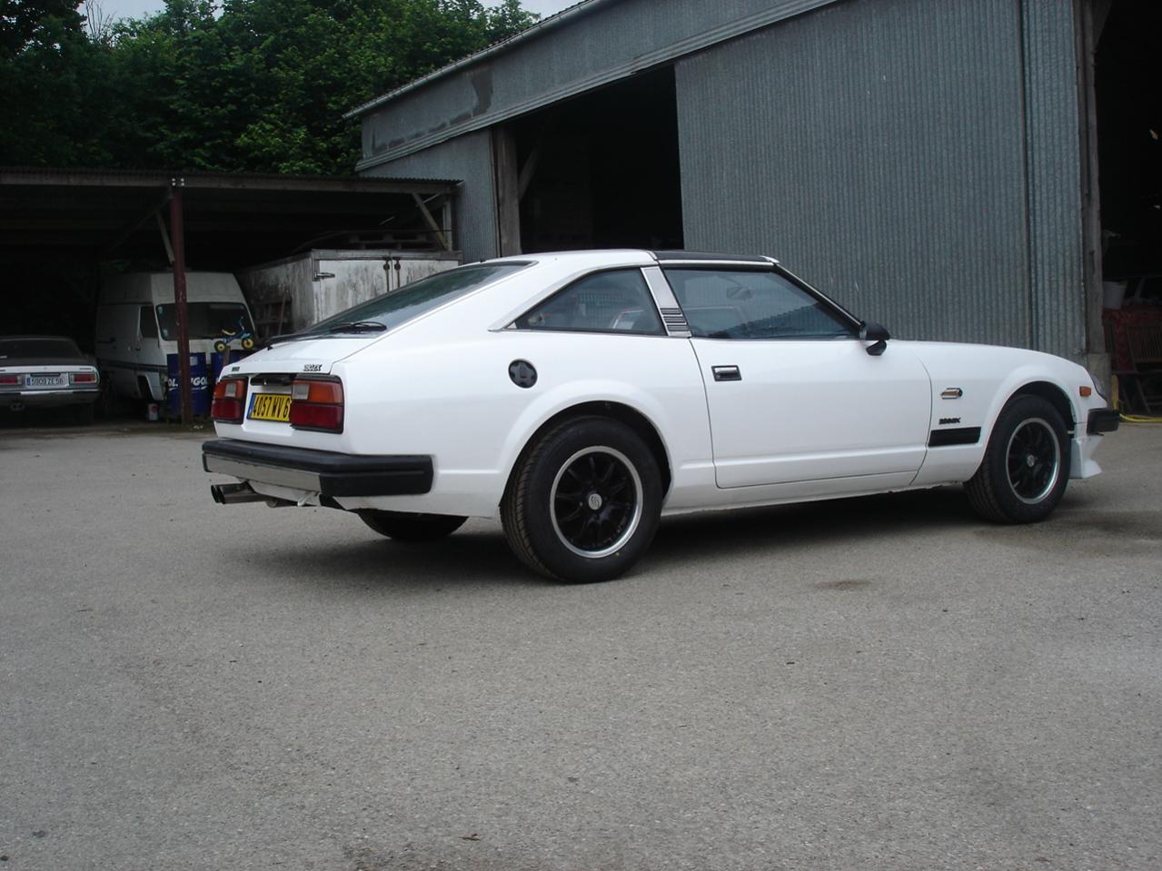

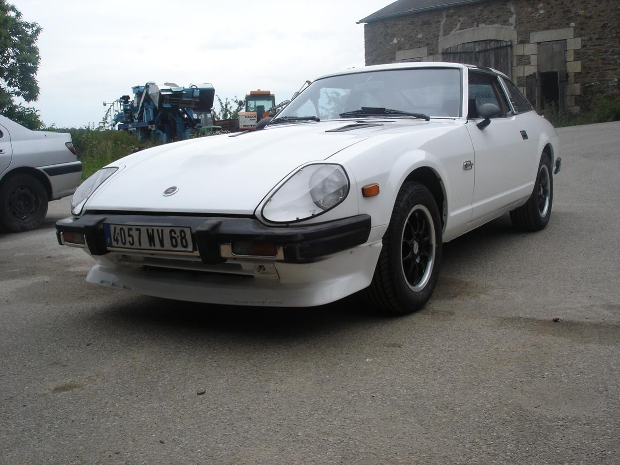

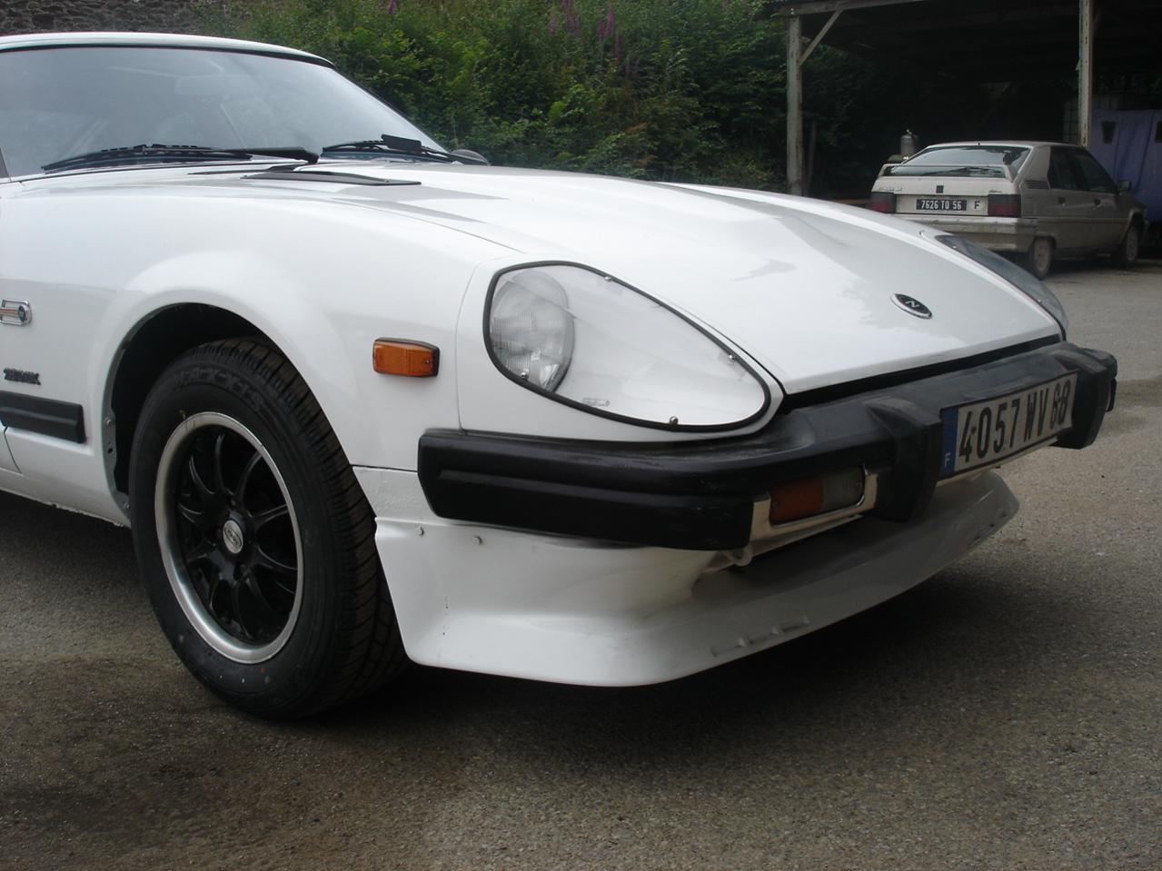

un peu d'avancement, elle est sortie de l'atelier pour une petite séance photo
reste toujours des finitions et regarder au niveau moteur ce qui la fait ratatouiller
j'ai trouvé les pannes,
régulateur de préssion d'essence HS et pas le bon modèle de calculateur
maintenant elle tourne bien, encore quelques finitions et elle part au CT
