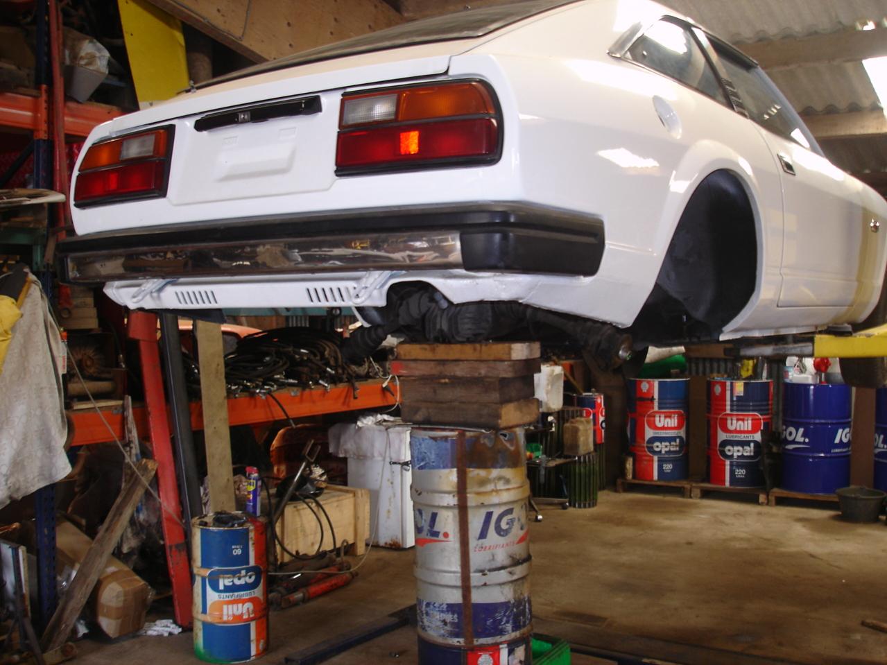

les pièces de carrosserie sont remontées,l'interieur en partie, j'ai fait refaire le ciel de toit qui était completement décolé
j'ai presque toutes les pièces,il faut maintenant que je la mette sur le pont pour changer tous les silents blocs et remonter le réservoir dans lequel j'ai passé le kit résine restom
on en voit un petit bout sur cette photoFichiers attachésfou de datsun

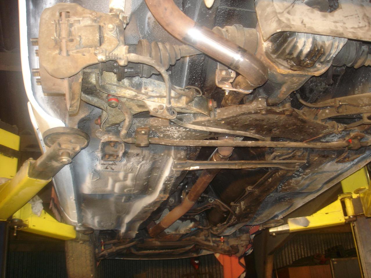

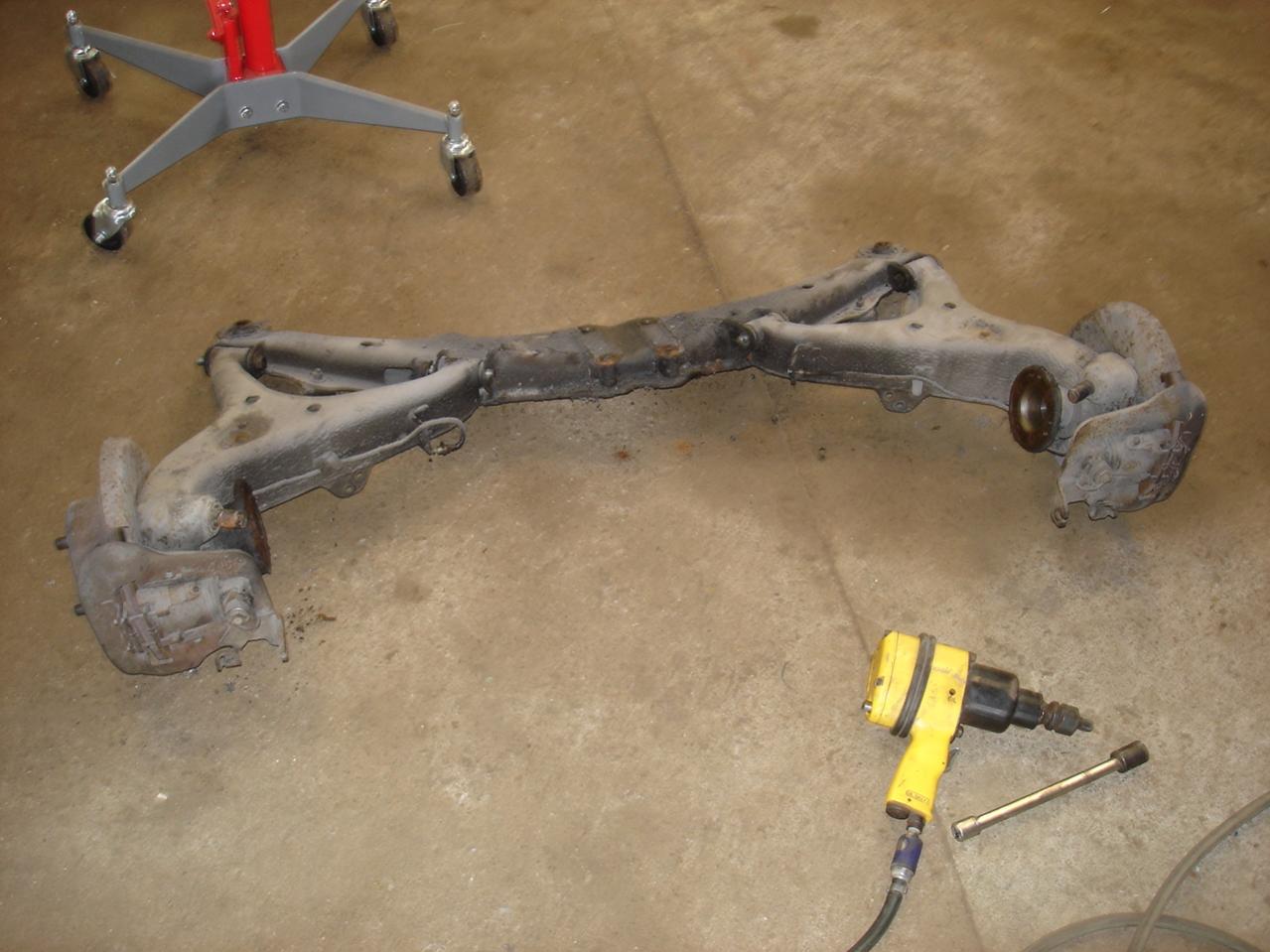

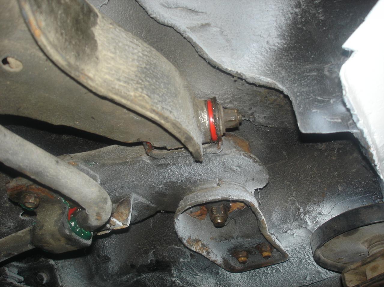

le week-end dernier avec l'aide de compères Bretons, on a fait quelques travaux sous l'auto
le kit silent bloc a été mis en place avec quelques difficultées pour sortir les axes de fixation des bras AR,au final la traverse AR a été déposée entierement
le train AV a été plus simple à faire
le réservoir qui a été traité à la résine "restom" l'année derniere a retrouvé sa place et c'est tuyaux (la résine doit être sèche)

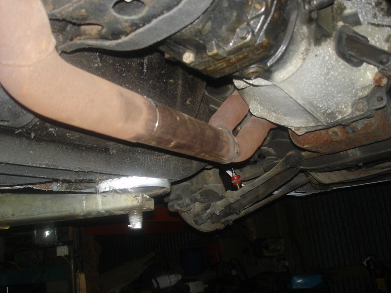

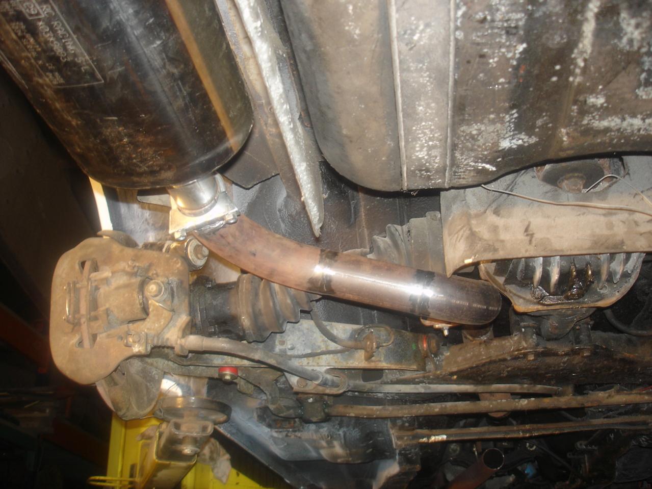

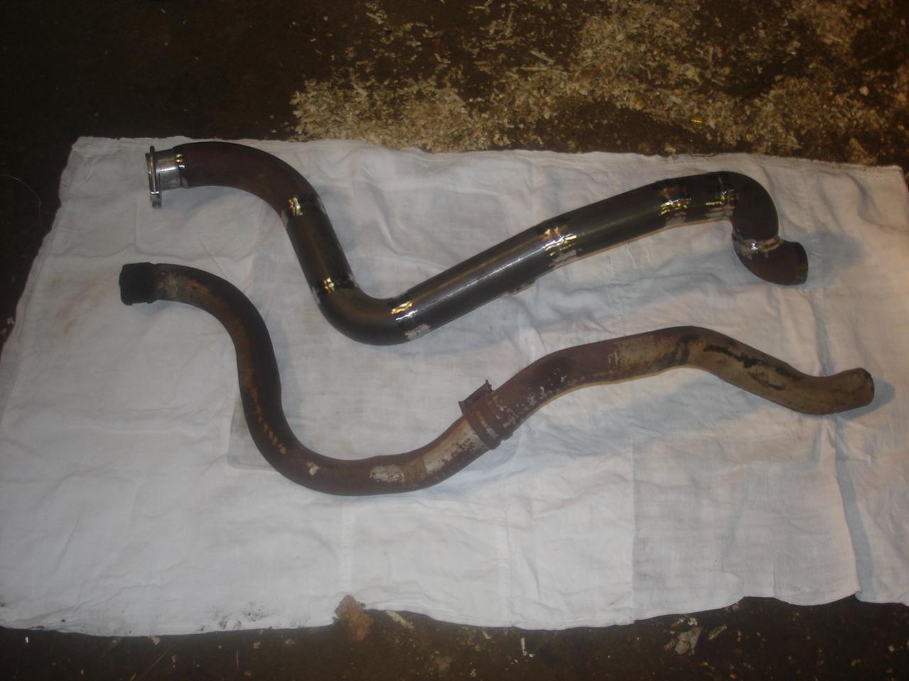

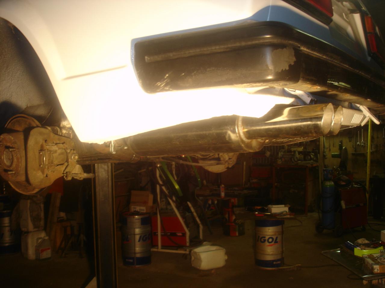

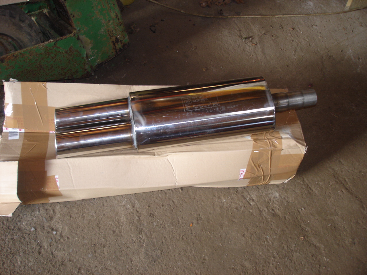

je suis entrain de remettre en état la ligne d'échapement et pose d'un silencieux inox (pas de pot de détente,je verais au bruit)

tu l'as trouvé où ce silencieux? c'est adapté? universel (genre ceux vendus par GT2i...) ou ça vient d'un modèle bien précis?+ de Z dans le sud!!!

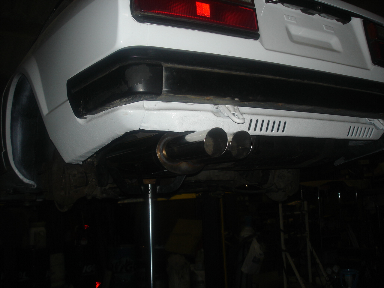

va falloir faire une belle découpe dans la jupe AR....+ de Z dans le sud!!!

Envoyé par JanspeedZ Voir le messagetu l'as trouvé où ce silencieux? c'est adapté? universel (genre ceux vendus par GT2i...) ou ça vient d'un modèle bien précis?
http://www.pieces-auto-moto.com/auto/echappement.html
il y a du choix en fonction de ce que l'on recherche,moi je voulais de l'homologé route,c'est plus cher mais je ne voulait pas quelque chose de trop bruyant
le silencieux d'origine est difficile à trouver ou trop cher avec le transport
et c'est vrai il y aura une grosse découpe à fairefou de datsun

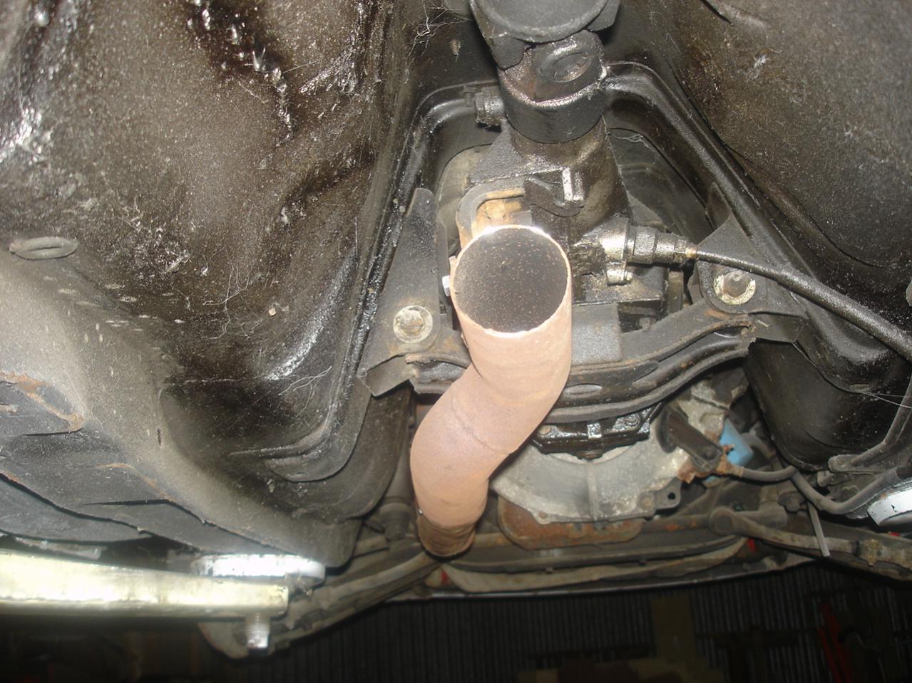

j'ai trouvé le temps de finir la ligne d'échapement,c'est pas en inox mais tout de même en diamètre 63
