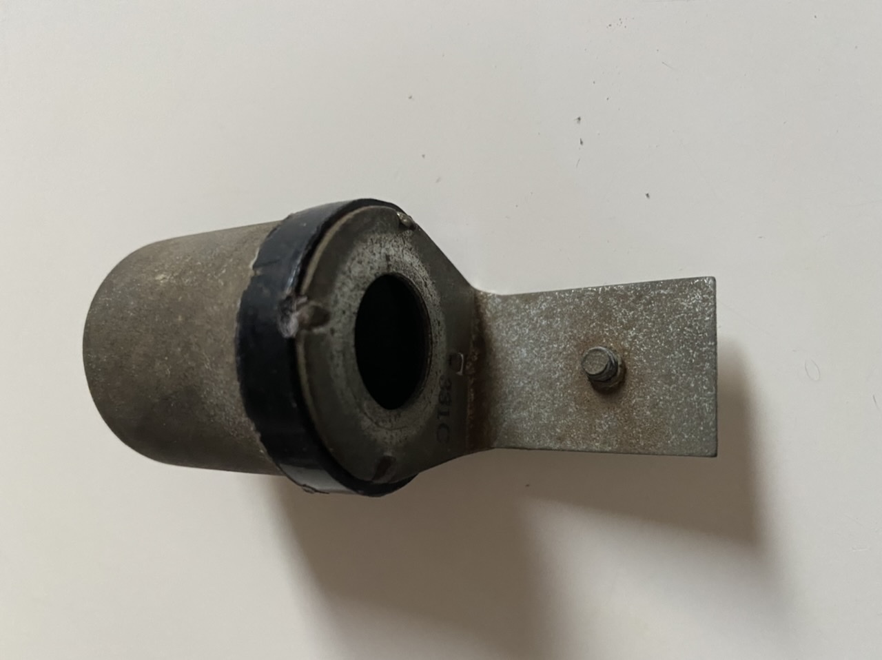

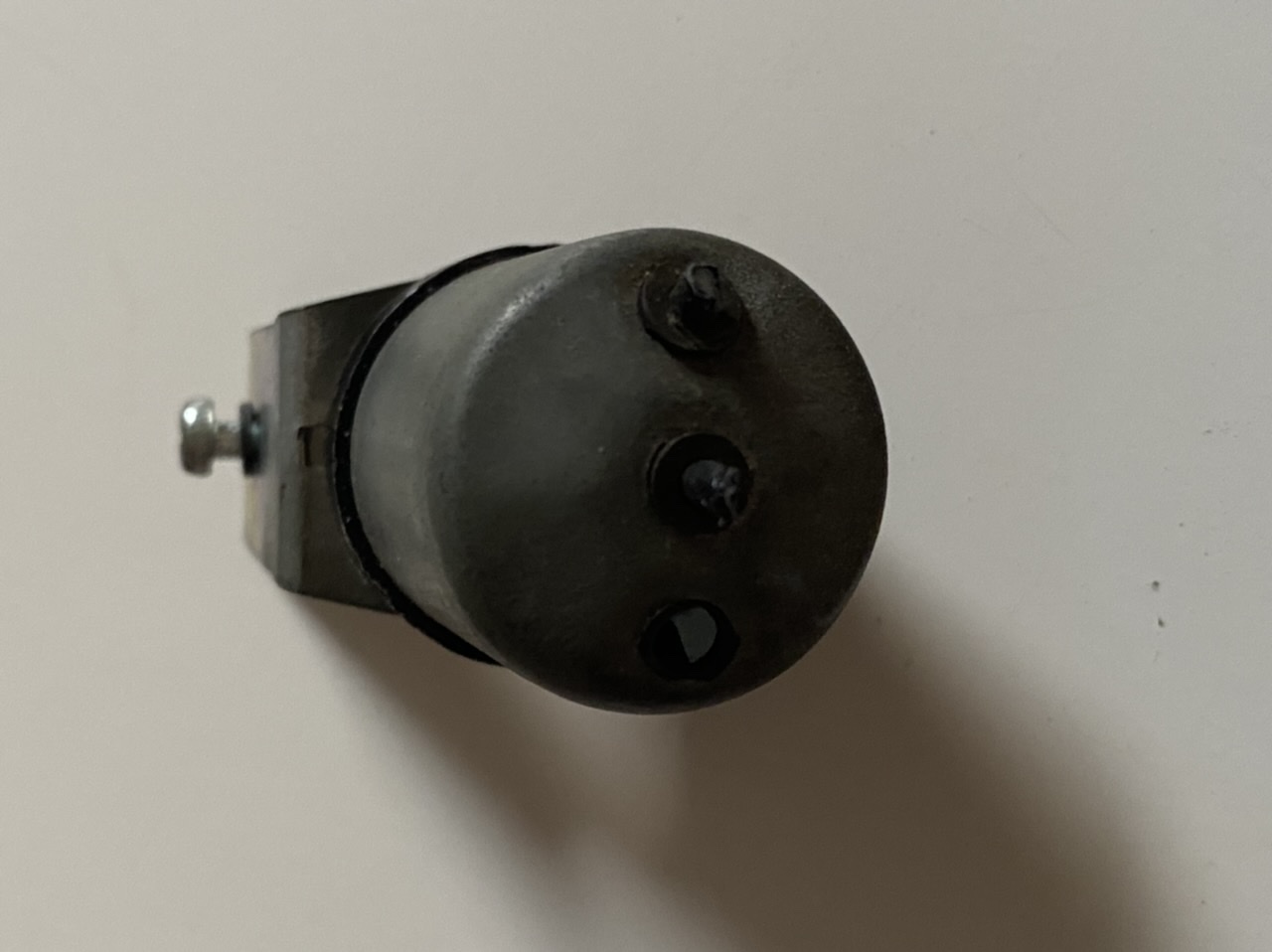

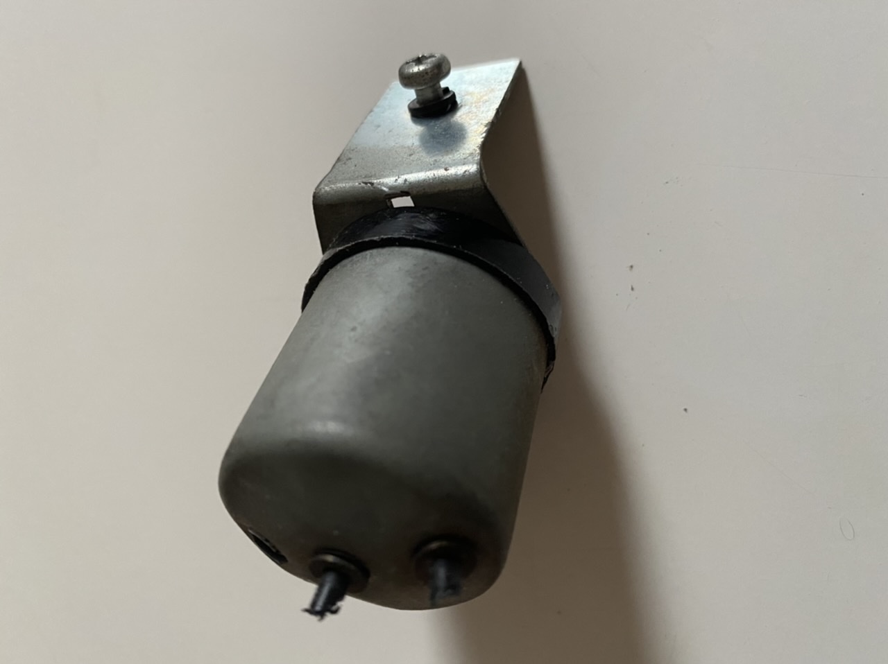

    L’électricité de ma 240Z a été refaite, comment dire … l’américaine peut être . Entre les files et modules non reliés comme celui en photo …
    si l’un d’entre vous sait à quoi ça sert
    merci Cliquez sur l'image pour la voir en taille réelle

    Jamais vu sur une 240Z européenne .
    Cette pièce ne ressemble pas à une pièce Datsun mais je me trompe peut-être .
      c'est lourd ?
      Des fils ont été coupé en dessous ?
      On dirait un bobinage qui sert comme électro aimant pour une commande de quelque chose.
        Ca ressemble fortement au zinzin qui sert à illuminer le bouton de warning et d'autres choses.
        Une ampoule se clipse dedans, et la fibre optique qui sort du zinzin va jusque au bouton.
        Un liens vers le bouton, ou l'on voit le cable optique:
        https://maseraticompound.com/product...-hazard-switch
        Et un liens vers cette piece, appelée fiber optic chamber sur le même site:
        https://maseraticompound.com/product...optics-chamber

          C'est le butoir de porte passager
            @Gil , Merci à tous pour vos réponses .
            Oui Champfacp c'est exactement ce composant, qui sert en effet à l'éclairage du warning et de l'allume cigare aussi à priori.
            Donc pas primordial mais je vais regarder si moyen d'adapter qq chose

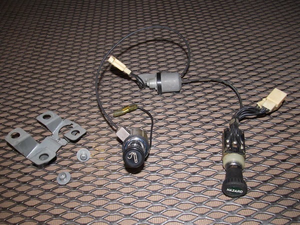

                  michel Peut être que sur les modèles 73 !? Cliquez sur l'image pour la voir en taille réelle

                    Les 72-73 USA au moins
                    Les européennes, no se
                      C'est bien curieux ce machin.
                      Le Parts Catalog il dit que ce ne serait monté que sur les 240Z automatiques (US / EU) fabriquées du 07/1972 au 07/1973. Et sur toutes les 260Z (US / EU).
                      EDIT: et le Parts Catalog japonais il dit que toutes les 240Z japonaises de 1973 en seraient équipées.

                        Quand tu as la boîte manuelle, la main droite est souvent sollicitée. Par contre en boîte auto, la main droite ne sert à rien et peut donc tenir un cigare allumé sans risque de mettre des cendres partout et de brûler les sièges !

                      J’en ai vu sur une bvm 73… usa
                      Àmoins qu’elle ait été modifiée?
                      de mémoire, cela éclaire 2 choses… mais j’ai oublié

                        Après, le Parts Catalog il peut lui arriver de dire des conneries.
                          Bon... J'en ai vu un autre sur une '73 boite manuelle.
                          Je pense donc que c'était monté sur toutes les 240Z modèles '73.
                            Je l'ai moi sur ma z fin 72 et us bvm.
